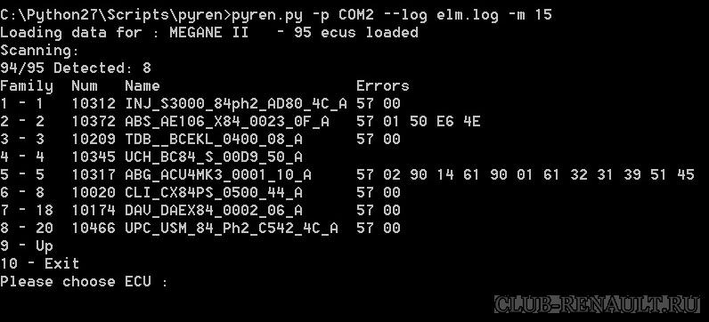

Благодаря помощи и подсказкам Shr-lnm, получилось прочитать блоки и ошибку в подушках. "Flow control" заработал с такими параметрами:
AT FC SD 300200
Блок подушек:
>2180
01A
0: 61 80 82 00 68 23
1: 87 10 32 31 39 51 45
2: 90 02 01 00 12 12 00
Ошибка:
>17ff00
57 01 90 14 61
Блок АБС:
>2180
01A
0: 61 80 77 01 06 75
1: 90 0F 30 33 37 35 06
2: 29 A5 29 ED 72 04 00
Панель приборов:
>2180
01A
0: 61 80 82 00 40 87
1: 81 08 41 4E 43 00 00
2: 00 41 41 00 08 04 09
Усилитель руля:
>2180
01A
0: 61 80 82 00 44 53
1: 47 06 44 5A 39 06 12
2: 61 05 93 83 41 00 43
Климат контроль:
>2180
01A
0: 61 80 82 00 40 71
1: 23 44 30 34 32 00 00
2: 00 00 01 00 12 02 05
Блок коммутации:
>2180
01A
0: 61 80 82 00 60 68
1: 26 50 30 30 31 82 00
2: 60 68 26 14 08 09 40
UPC:
>2180
01A
0: 61 80 82 00 48 18
1: 67 4C 34 31 34 82 00
2: 48 18 67 00 C5 51 00

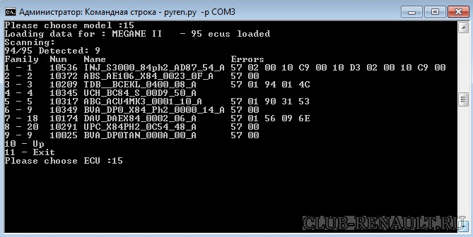

Как я понял с помощью терминала можно вручную до каждого блока достучаться. А как быть если нужно состояние какого либо датчика считать вручную? Дать команду, получить ответ и в определенных байтах/битах вычислить значение? Тогда где почитать про эти команды/ответы?
В папках DDT ecus, нашел файлы по разным ЭБУ, в каждом файле есть различные команды "21А1 ... 21D1, 2184" и пр. где про это есть информация?
В папках диалоджиса тоже нашел кучу PDF технот, но только все на французском и в названиях лишь номера. Существует ли в природе какой-то перечень названий технот и описания, а то так каждый открывать,- год уйдет))
Извиняюсь за кучу вопросов, просто жутко интересно , а информации почти нет, или я не знаю где искать.
P.s. на ELM уже нашед даташит с описанием команд. Но это лишь часть необходимого.
Да, Вы почти правы. С помощью терминала можно достучаться почти до любого блока. Во всяком случае до тех, у которых на разъем OBD выведены шины данных. Но вот, например, до магнитолы и экранчика на центральной консоли на наших меганах, насколько мне известно, таким образом добраться нельзя. У них своя CAN шина да к тому же кажется со скоростью 1 мегабит, а ELM на такой скорости не работает.
Можно ли какой-то из ЭБУ использовать как gateway к другим шинам, я не знаю. Теоретически такая возможность в стандарте CAN шины существует.
В отношении команд и их разбора мне известно два общедоступных источника информации. Один Вы уже назвали, это XML файлы из DDT, а второй это файлы данных которыми пользуется CLIP.
В первом случае все достаточно просто, только оригинал описаний на французском((.
С CLIP-ом все несколько сложнее. Тут, надо заметить, я имею в виду только программу. Понятно, что если у вас есть и сам прибор, то биты байты и ELM вам уже не интересны ))).
Программа CLIP от DDT (как источник данных) отличается тем, что там есть разные языки и еще там есть привязка к мнемоническим названиям параметров и команд которые вы можете встретить в технических нотах. Например, в технических нотах можно встретить такие строки "Повторно инициализируйте состояние ET415 ЭБУ системы впрыска с помощью команды RZ001". Вот эти самые ET415 и RZ001 по файлам данных CLIP-а можно перевести в конкретные команды которые нужно подать на шину и в каких битах ответа искать параметр ET415.
В CLIP-е большинство информации то-же представлено в виде XML и чтобы все это можно было по человечески использовать конечно процесс нужно как-то автоматизировать, поскольку вручную отсчитывать смещения, переводить значения параметров в десятичный вид, пересчитывать по формуле x*mul/div+offset и пр. достаточно муторно. Но если вы дружны с программирование то все не так уж и страшно.
В CLIP-е есть еще одна небольшая сложность. Все наиболее интересные файлы данных там представлены в хитрой кодировке, но ее программным способом очень легко конвертировать в почти нормальную или во всяком случае читаемую. Под спойлером один из вариантов простейшей программки которая это делает.

Результат работы скрипта выглядит примерно так:
>./pyren.py -p COM6 -m 15
Loading data for : MEGANE II   - 96 ecus loaded
Scanning:95/96 Detected: 7
Family  Index Name					  Errors
1 - 1   10016 INJ_S30001_A754_00_A	  57 00
2 - 2   10074 ABS_Bosch8_0023_0E_A	  57 00
3 - 3   10007 TDB_BCEKL _0041_04_A	  57 01 94 01 42
4 - 4   10096 UCH_BC84_S_0500_4D_A
5 - 5   10032 ABG_ACUMK2_0001_08_A	  57 06 90 7C 40 90 14 41 90 34 41 90 42 52 90 07 41 90 08 41
6 - 18  10174 DAV_DAEX84_0002_06_A	  57 00
7 - 20  10014 UPC_X 84 C_0600_00_A	  57 01 92 0F 47
9 - Exit
Please choose ECU :9
В данном случае скрипт был запущен для модели MEGANE II. Скрипту всего известно 96 блоков ЭБУ которые в принципе ставятся на меган.
Далее скрипт сканирует 95 из 96 блоков и находит 7. Один блок не сканировался потому что его шина не должна быть видна ELM-у
В колонке Family указывается тип ЭБУ. Например 1-это двигатель, 2-ABS, 3-панель приборов и т.д.
В колонке Index указывается номер ЭБУ (в данном случае особенно ничего не значит)
Name это название блока.
Errors это ошибки данного блока. На примере панели приборов TDB_BCEKL _0041_04_A читаем так:
57 - пропускаем
01 - количество ошибок
94 01 - ошибка 9401
42 - статус ошибки
На падушках здесь 6 ошибок.
Еще раз повторюсь что расшифровки ошибок здесь нет.

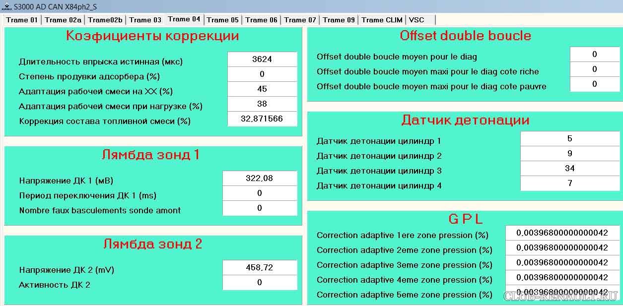

Обратил внимание на датчик детонации, точней на отличие значений по цилиндрам:
Кто-то знает какой диапазон значений считается нормальным? Могут ли эти цифры свидетельствовать о обедненной смеси (забитой форсунке) в третьем цилиндре?
И как эти значения запоминаются? Усредняется как-то при пробеге или максимальные значения записываются?

скрипт поставил, запустил, ком порт указал, список моделей получил, пошел на авто пробовать.
Вот что получилось. ELM327 v1.5a
Please choose model :44
Loading data for : MEGANEIII/SCENICIII - 99 ecus loaded
Scanning:
83/99 Detected: 10
Family Num Name Errors
1 - 1 10742 K9K832_K9K836_X95_SID305_Vdiag45_RM6_Soft83
2 - 2 10721 ABS_ESP_X95_0000_04_A
3 - 3 10701 TDB_X95_0000_04_A
4 - 4 10666 UCH_BCM_X95_0000_04_A
5 - 5 10700 ABG_MRSZ_X95_0000_04_A
6 - 8 10694 X95_CAMAN_V2_05_B
7 - 18 10718 DAE_X95_V1_0000_04_B
8 - 20 10719 UPC_X95_0000_04_A
9 - 41 10456 AAP_X91_0000_04_A
10 - 60 10707 DCM X95 V3 04 B
11 - Up
12 - Exit
Please choose ECU :
Что еще попробовать?
меня интересует что за блоки нашлись.
1. -двигатель
2 - абс, эсп
5 - аэрбег
по остальным не понял.
у меня летом иногда загоралась лампочка аэрбег, но также внезапно гасла. Можно попробовать прочитать этот блок.
Что для этого надо сделать?
Изменено пользователем quattro81

Разобрался со скриптом.
Обновленная версия pyren_light_v03_alpha.zip
<Ссылку удалил из-за ошибки в скрипте>

с блоками 1-3, 5-подушки безопасности?, 8, 18, 41 все понятно
а вот 4, 20, 60 за что отвечают?
и есть такое подозрение, что на моем авто должно побольше блоков быть.
http://rusfolder.com/43274396
Скрипт просто закинуть вместо того который первоначально установил?
буду пробовать.
я то подумал, что у меня просто ошибок нет в блоках, вот и не вышли ошибки при работе скрипта.
Или если их нет, то все-равно что то должно отображаться?
