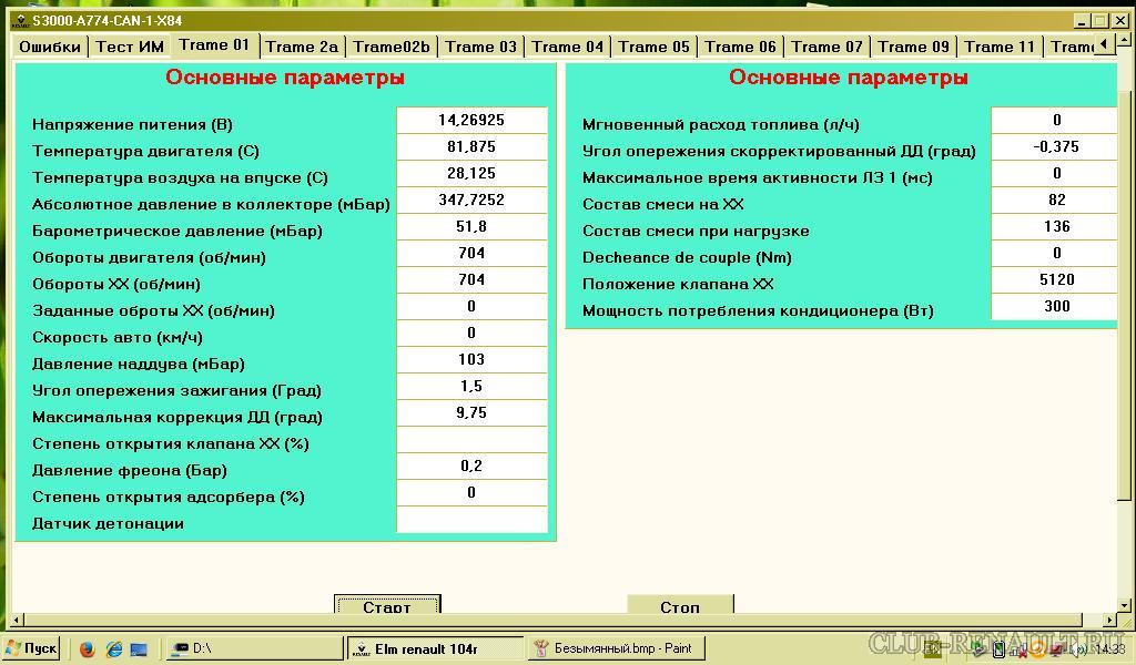

Скорей всего у Вашего авто блок DDCR Delphi, по базе пробивается именно так. У Вас дизель?
По логу - 2 ошибки в авто. Этот блок пока что не поддерживается прогой ELM Renault.
спасибо. Да автомобиль дизельный с топливной delphi
- Injection Common Rail DELPHI DDCR
- ECU name: DDCR - BE92
- Ошибка 1 :0571: Cruise Control/Brake Switch A Curcuit
- Ошибка 2 :0225: Throttle/Pedal Position Sensor/Switch A Curcuit
Diag-centr, обновление программы было? Может что где-то пропустил.
Да собственно, подключаешь усб к ноуту, обд в машину
Поставил прогу на ноут на работе, подключил к авто, всё работает, жаль, что не все функции поддерживает мой ЭБУ. Большое спасибо, что откликнулся. С приобретением КЛИПа пока не определился. У меня Дастер 4ВД, там много приблуд всяких по трансмиссии, хотелось бы и их тестировать.
Не может там быть много по трансмиссии, там задний мост подключается, не знаю - своим контроллером, или же с использованием контроллеров впрыска/стабилизации. Вряд ли там много чего настроишь или изменишь.
последняя версия 1,0,6R
Не подскажите где ее найти? Я так понял, что ссылки не было на нее?
Значит пропустил, у меня ещё 1.0.4b R. Где качнуть можно?
Команда на подключение заднего моста первично снимается с датчиков АБС.

Друзья, кто-нибудь угостит типовыми параметрами, при работе на ХХ? В частности интересует УОЗ и давление на впуске. (Меgane2 k4m 2007г)
У меня что то не открывается! Я один такой?
Вот например:
Параметры.doc
нет, нас двое)
Вот например:
Спасиб, но если не сложно, нужно на прогретом двигателе.
У меня есть подозрение, что офф.диллер при замене ремня грм, немножко подобосрался, т.к. уоз на х.х. плавает в районе нуля, и на впуске 40кПа.
Что-то тоже не запускается.
Не факт что у меня все хорошо! Не обещаю.
та же песня - отпиши как решишь
