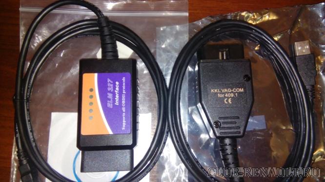

А вы учли зеркальное расположение? И важны только плюс и минус, остальные контакты имеют таки вариации.
Приобрести надо простейший адаптер ELM-327, или более продвинутый CLIP, если есть какие то соображения по использованию не только диагностики мотора, но это не так часто нужно, и дороже.
Изменено пользователем pappi

Спасибо. У меня есть и ELM327(китаец) и Clip (тоже китаец). клип, конечно прочитает все, но и elm сандеро-логана читает. Torque или сканмастер на андроиде через телефон или планшет ошибки сбрасывает.

держал мегана2(2005г.в.) 6 лет. ELM его не читает. Помочь может только клип.

Есть 2 устройства:
1. ELM 327 Interface (OBD II protocols)
2. KKL VAG-COM for 409.1
Оба с USB выходом, т.е. работа через ноут.
Есть автомобиль Renault Laguna III 2010 с двигателем K9K 1.5 DCI
Могу ли я читать/стирать ошибки, изменять параметры с помощью этих устройств?
Если да, то ткните носом, пожалуйста какую софтину скачать для этого.
Спасибо.
Изменено пользователем auto-light
1. ELM 327 Interface (OBD II protocols) - Под вопросом, но вероятность подключится всё же есть. По программе, ссылка на которую есть ранее в этой теме, вряд ли поолучится, она для бензина, у тебя же вроде дизель.
2. KKL VAG-COM for 409.1 - не получится, здесь нет КАН шины.
А вообще вряд ли, что найдется, нужен КЛИП. Могу ошибаться!
Народ, подскажите кто в теме ...
Есть 2 устройства:
Спасибо.
KKL VAG COM не подойдет для Вашего авто. Laguna-3 на 95% диагностируется по CAN шине.
ELM327 можно попробовать, но только универсальному OBD протоколу через прогу ScanMasterELM. (Только двигатель, иногда АКПП).
Прога, на которую ссылка выше - диагностирует не только бензиновые машины, но и дизельные. Но Laguna-3 еще не добавлена.
Поэтому лучше CAN Clip.
Спасибо за конкретику
Но при стоимости CAN Clip это не вариант для личного пользования пару раз в год :wacko:
