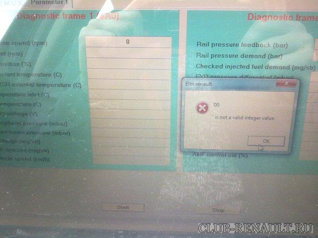

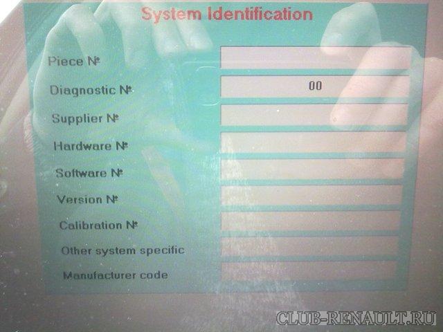

вопрос к diagcentr. я уже писал о проблеме подключения к рено меган 2007 2,0. блок s3000_AD_CAN_3_X84ph2_S - определился автопоиском. почистил реестр, скачал ELM Renault 255b и более старую версию, но сегодня проверил - ситуация та же: при первом подключении программа автоматом определяет указанный блок, читает ошибки, а вот далее проблемы: ошибки стирает, но при новом чтении все они на месте и все: больше связаться с блоком не может "unknown ECU". подскажите в чем проблема? как сделать устойчивую связь? очень хочется довести авто до ума.....
В личку
поковырялся с путти и елм 327
вот лог. ничерта не понять что значат эти цифры
УЖАС!!!
1. Команда ATS - такой команды нет. Поэтому в ответ приходит знак вопроса.
2. Какие то странные символы присутствуют в командах, например:[,B,D и т.д. Это что и для чего?
3. Наберите такую последовательность:
ATZ
ATE0
ATSP6
ATDP

День добрый.
У меня Меган 2, 1,5л дизель (86л.с.), ECU DCM 1.2 Delphi.
Попробовал подключиться к проге 2.55b, выбрал блок DCM 1.2, соединение прошло, прога не выругалась, но когда начал считывать данные выскочила ошибка
вот так выглядят данные идентификации авто
в MUX FRAME какие-то иероглифы.
Попробовал через Putty - пошло. Вот ответ на 2180=0: 61 80 82 00 70 70, 1:36 50 31 35 33 82 00, 2:91 15 60 00 4D 00 81, 3: 41 80 11 09 06 00 00.
Это косяк в проге, или в данной версии эта прога и не будет читать мой ЭБУ ?

Ваш ЭБУ по DDT DCM12 - L4D80 a L4D81 - v7.3
Скорее всего, ваш ЭБУ в программе не обрабатывается.
Если нужно ошибки прочитать - можете воспользоваться PuTTy.
