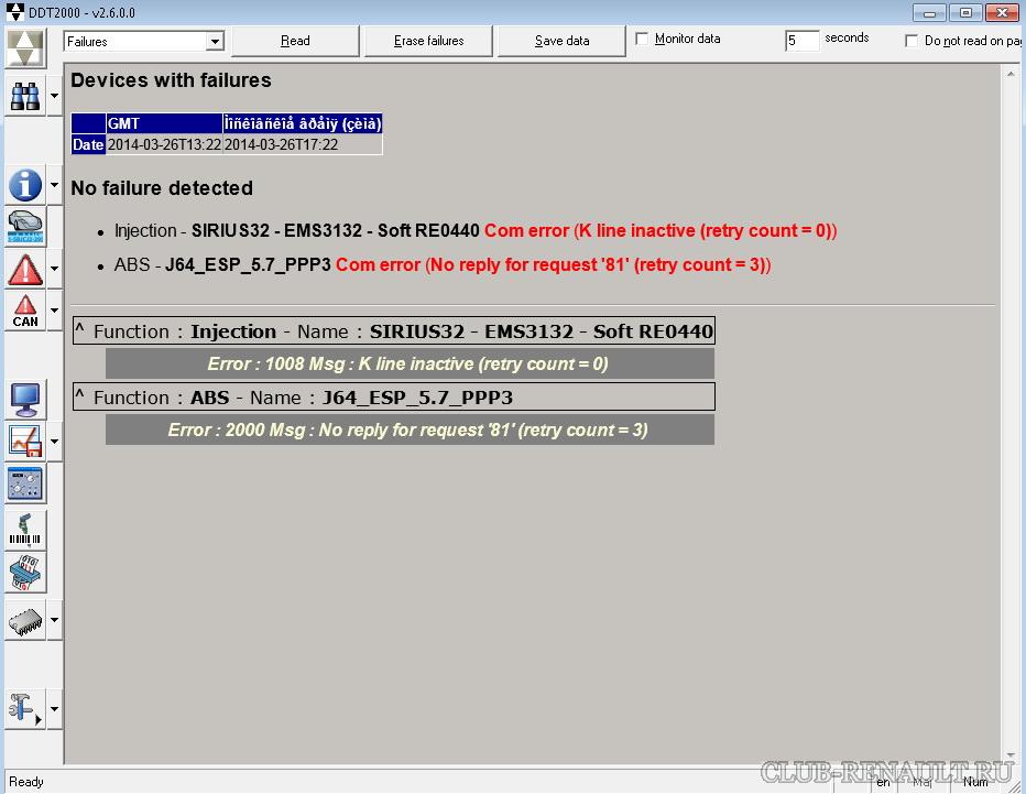

Рено Меган 2002, К4М, Sirius32N.
Адаптер KKL VAG-COM 409.1
Как ни пытался, не хочет адаптер видеть машину,
пишет K-line inactive.
Видно, придется сдаваться официалам.
Конечно не видя машины, трудно что либо понять.
1. Соединили Вы в адаптере 4 и 5 контакты вместе (масса) ??? Это для двигателя, если SIEMENS SIRIUS EMS3132.
2. В программе в списке есть два EMS 3132. Кроме того есть и другие SIEMENS SIRIUS. Может Вы просто не правильно выбрали тип ECU???
3. Для ABS: какой блок у Вас? Если по протоколу ISO-8, то можете этим адаптером и не прочитать.
В инете есть инфа по Вашей ошибке, почитайте.
