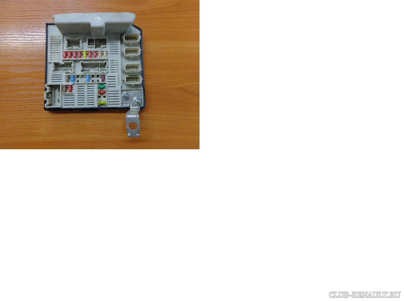

Ошибка 49245 не относится к ЭБУ двигателя и ее описания нет. Нужно искать в ошибках других ECU Мегана.
Подскажите что за модуль UPS, доводчик распредвала это фазорегулятор что ли?(километров 200 назад менял сам ремень грм с помощью приспособ, может быть эта неисправность связана с неточностью установки?) Подскажите где можно посмотреть расшифровку кодов ошибок для рено меган 2
По ошибке 16 (в других программах может быть 0010) ошибка системы VVT (доводчик рапредвала, фазорегулятор рапредвала).
Ошибка 49425 (в других программах U0111) означает потерю связи по CAN шине с модулем UPC/USM (если не путаю, то USM - блок защиты и коммутации, находится в блоке предохранителей под капотом). Если эта ошибка будет повторяться, то нужно еще диагностировать USM модуль.
В ближайшее время постараюсь добавить в программе состояние и статус ошибок.
Изменено пользователем Diag-centr
Уважаемый Diag-centr прав, USM модуль в подкапотном пространстве, в нем предохранители.
Пробую прикрепить картинку, если получится...
