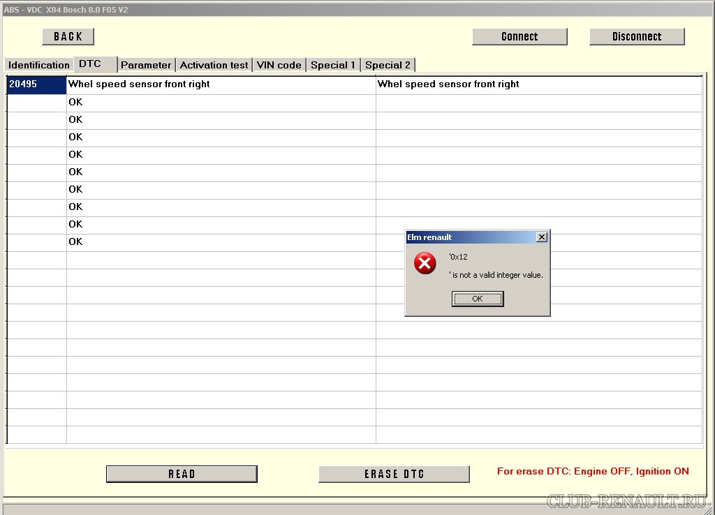

Как я говорил, из перечисленного у меня только ABS.
Как раз возникла проблема с датчиком ABS после замены ступичных.
Из списка версий f/w ECU можно выбрать только первую. С ней такая картина:
На всех вкладка ничего не удаётся прочитать, кроме ошибок.
Ошибка читается, и похожа на правду. Пробовал сделать сброс, панель мигает значками, показывая, как я понимаю, какие ECU активны. Потом Service и ABS гаснет, через секунду-полторы загораются снова (т. к. датчик не заменён и не проверен). Стирается что-то реально, или нет - узнаю после замены датчика. Завтра постараюсь "махнуть" их местами, чтобы посмотреть - покажет ли неисправность датчика с другой стороны.

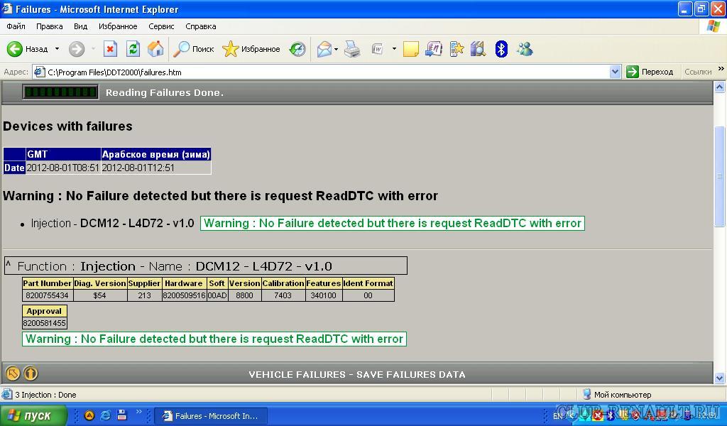

Как можно протестировать Вашу программу? По ссылкам пишет что файл удален. Пробовал соединиться DDT2000 шнурком VAG-com (KL-line). Вроде ЭБУ видит, но ничего с него не читает(картинка во вложении) , хотя ошибка нижней лямбды точно есть...
Судя по данным с картинки (Soft 00AD, Supplier 213, Version 8800, Diagcode $54) У Вас ECU S3000 AD_CAN 3_X84ph2_S. Этот ECU работает по CAN шине. Поэтому прочитать через адаптер VAG COM не получится. Или ELM327 или Derelek и программа DDT2000 или CAN Clip.

Добрый день.
У меня такая беда.
меган 2 ф1
емл 327 v1,5
версия проги 1,02а
не мог приконектить прогу как не бился. выскакивала ошибка как в скрине чуть раньше.
есть два вопроса. Могут ли быть проблемы с win8? и есть ли прога, пускай более ранняя версия но читающая ошибки движка? все ссылки с форума уже не работают.

Какой тип ECU?
можно удалить ошибки. Если с DDT2000 - то только для системы FPA J84-B73... (только K-Line адаптер).
Если с ELM327 - то можно и для FPA J84-B73 и для P32M APB... (или спец программа или терминал).
мне удачлoc стереть ошибки с DDT2000. выбранный FPA 74ph2 73ph2 81ph2
читаeть только каждые 3-8 Раза. но после нескольких попыток удалось.
C ELM327 Не удалось подключиться k ECU.
