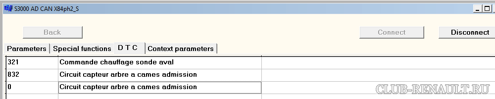

версия 2.4.1 не смог подцепиться. коннект по-прежнему на 4 com порту?
Соединился нормально на 4 порт.
считал ошибки нормально, но у одной код 0, стер нормально.
в параметрах на вкладке TRAME 06 при нажатии START - зависает.
Пока что только на 4 COM Port. А какого года машина? Изменено пользователем Diag-centr

Насчет Trame 06 спасибо, исправил. А насчет 0 ошибки - никогда у меня такого не было. Сколько раз она у тебя появлялась?

связь вроде не рвало ни разу. Пока были эти ошибки, так и показывало. Несколько раз считывал. Про распредвал это из памяти, неделю назад скидывал разъем с клапана фазика. Потом стер все, осталась только по нижней лямбде(на самом деле не работает она).
