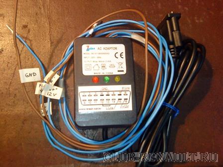

Добрый день! Изготовил себе адаптер для работы с ДДТ2000. Прога понравилась, показывает кучу всяких параметров. Напрягает только французский, но посидев пол дня с переводчиком всё стало понятно (ну или почти всё).
Если кому надо, могу спаять на заказ такой адаптер, пишите в личку или на почту Bryushkov@mail.ru

Адаптер собран по схеме от dreamer21. В теме всё расписано, читаем тут
Цена 700руб. с доставкой по России.

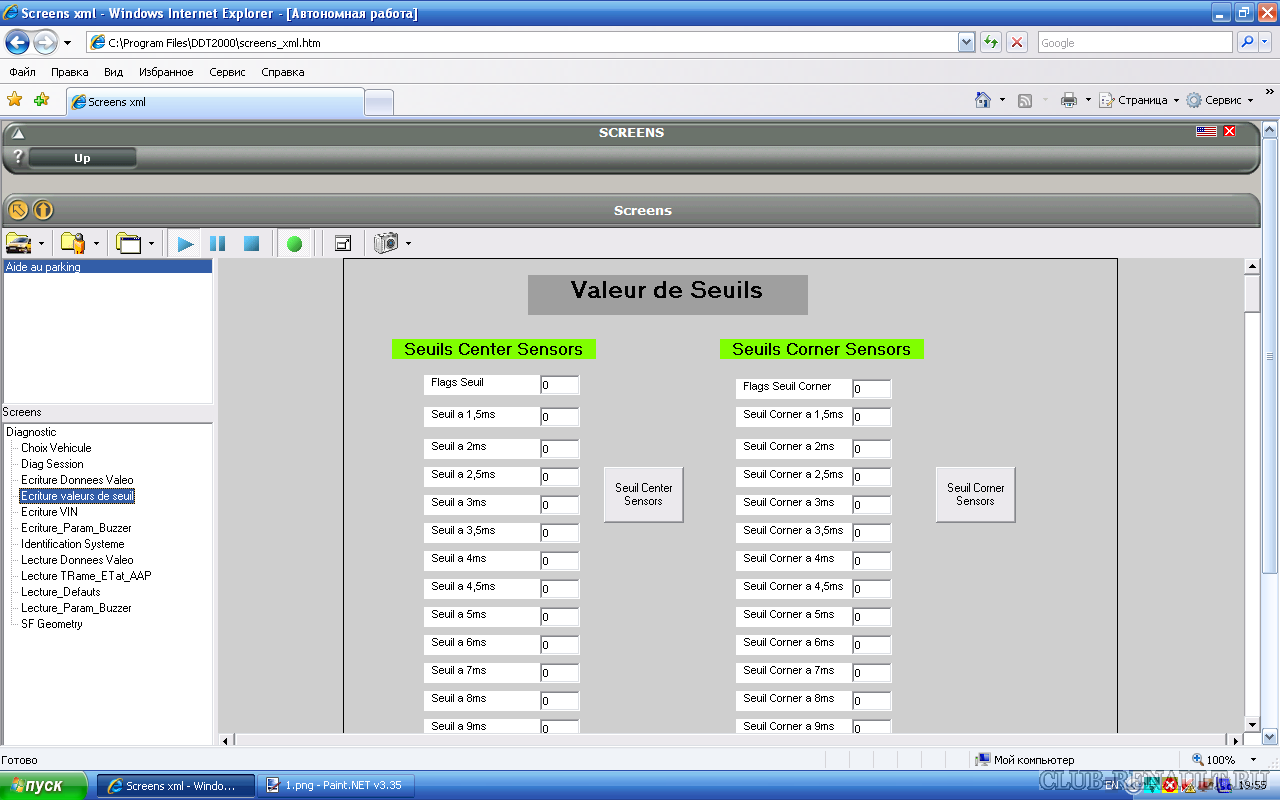

Подключал к своему Сценику. Видит ЭБУ, АБС и подушки. Удалось вычислить неисправность по подушкам, оказалось боковая у водителя была в обрыве.
Вот так он выглядит:

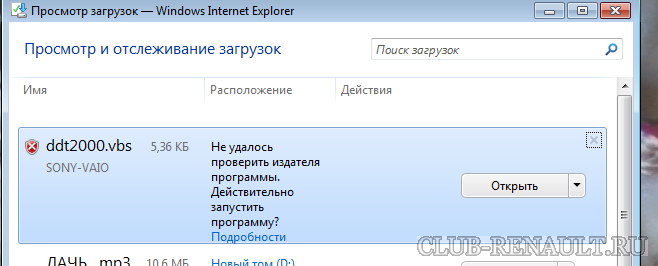

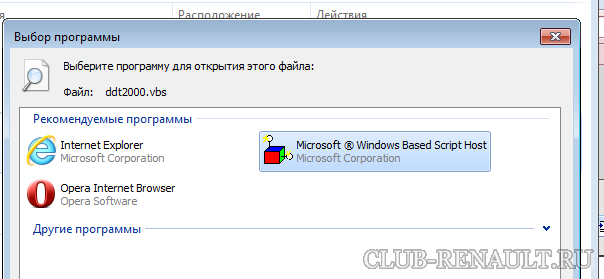

Тоже на семерке не получилось подключиться может есть у кого драйвера для нее?
На другом компе с ХР подключался и работал - сейчас попробывал на старом с
ХР выскакивает ошибка и проверка подлинности сертификата и не открывает DDT2000. Есть кто нибудь из програмистов кто подскажет что нужно отключить?
Скины которые на семерке.Спасибо за помощь!
Привет,на семерке смотри разрядность архитектуры,на 64-х битной системе у тебя прога не встанет ,будет конфликт, хотя у меня встала на виртуальную XP с 64-х битной архитектурой.Теперь по скинам,у тебя расширение файла должно быть (exe.),если надо то могу скинуть рабочую DDT2000 на мыло,пришли адрес ящика на ahrema78@mail.ru . Но хочу сразу сказать что,через K-Line адаптер я не смог прочитать свой логан ,читаю все реношки через ELM 327 и прогу под него.
