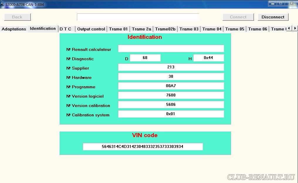

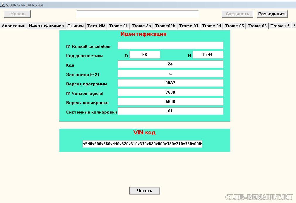

Интересно, как можно разделить версии ЭБУ по одной цифре? Насколько я понял, самое первое отличие - это SUPPLIER (три цифры), у каждой фирмы изготовителя ЭБУ они свои: 213 - S3000 (SAGEM); 037 - EDC(BOSCH); 4BE - SID (SIEMENS); 153 - DCM (DELPHI). А дальше можно уже делить по версии софта, калибровок и т.д. Ну в общем я так сделал в своей проге.
Вот так у Французов все запутано )) Но ведь как не странно работает...
Может я и не до конца понял задумку но наверное этих 2-3 чисел хватает чтобы правильно выбрать файл по которому формировать запросы к ЭБУ и парить ответы - большего количества я там пока не встречал.
А ну плюс еще конечно и адрес участвует по которому запрос отправляется.
Может я и не до конца понял задумку но наверное этих 2-3 чисел хватает - большего количества я там пока не встречал.
Может в серийных номерах зашифрованы иденты ЭБУ, но тогда наверное должна быть какая то база в клипе, по которой он идентифицирует ЭБУ. Или я чего не понимаю.
Посмотрите на файл uces.xml - может я его не правильно понял? Мой сагем там имеет номер 10016
Так номер должен быть 10 значный
А на этикетке какие номера есть? Изменено пользователем Diag-centr
Я разобрался в идентификации ЭБУ по этим двум байтам. Смотрите почту.

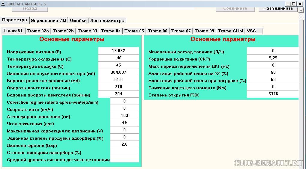

И ещё вопрос по поводу расшифровки чтения. Вот обмен данными по порту с запросом ошибки и ответом
10C0
50 C0
>17FF00
008
0: 57 02 03 40 D9 00
1: 10 AE 32 31 33 82 00
Где посмотреть расшифровку кода ошибки?

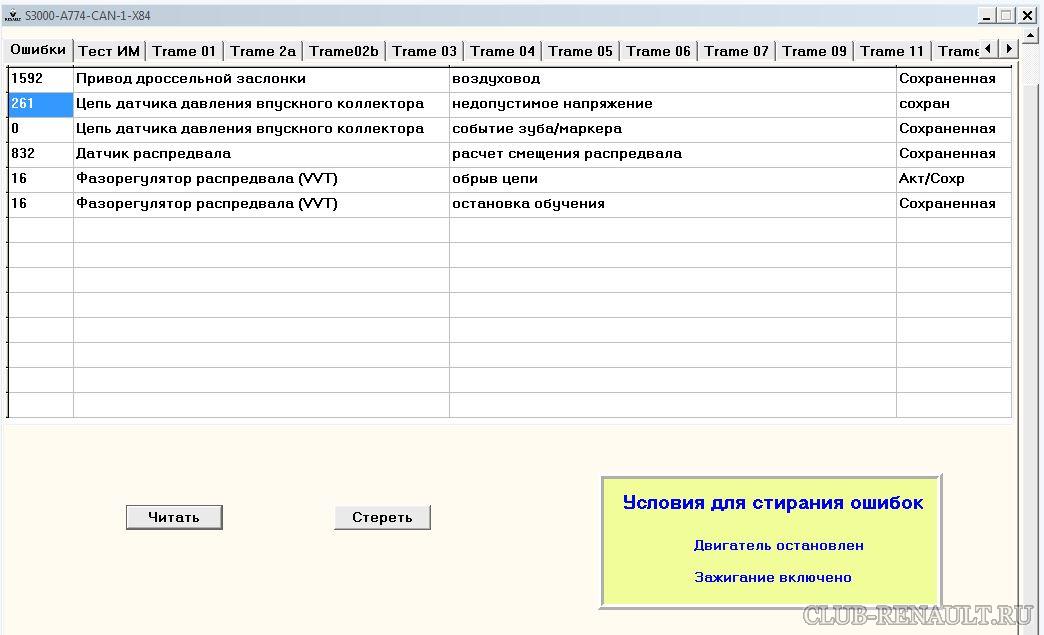

Вопрос в сторону: А при репроге с помощью клипа перепрошивается полностью фулл или только файл настроек?
10C0
50 C0
>17FF00
008
Вопрос вырос из сопоставления данных программы с официальными нотами рено, Есть ли расширенная расшифровка по типу CO, CC..., 1DEF, 2DEF... и т.д.
А что такое 1DEF, 2DEF, CO, CC ?
По ошибкам:
57 - ответ на запрос 17FF00
02 - кол-во ошибок, т.е. 2
0340 - ошибка Р0340 (ошибка датчика распредвала
D9 - статус ошибки 0340 (ошибка сохраненная, неверный сигнал)
0010 - ошибка Р0010 (неверный сигнал распредвала)
АЕ - статус ошибки 0010 (что то типа неверной установки вала)
Скажите, какой у вас ЭБУ. Если вопрос еще актуален то я попробую расшифровать эти статусы
Sagem S3000
ПыСы: Не смог спрятать текст с расшифровками ошибок... Как вы прячете это? Изменено пользователем STimon

Sagem S3000
Сейчас попробую перевести

Sagem S3000
Если нигде не ошибся то както так
0340 D119 - СИГНАЛ ДАТЧИКА РАСПРЕДЕЛИТЕЛЬНОГО ВАЛА
D9 2.DEF - Результат измерения отклонения положения распредвала вне допустимых пределов.
Запомнена
0010 D080 - ЦЕПЬ ИЗМЕН. Х-КИ РАСПРЕДЕЛИТЕЛЬНОГО ВАЛА
AE 1.DEF - Отклонение введенных параметров.
Присуствует (ошибка живая)

Все верно. По DDT такой же перевод, причем одинаковый для всех S3000.
Под спойлером, ради улыбки, привел алгоритм разбора дополнительного параметра ошибки 0010 из клипа ))

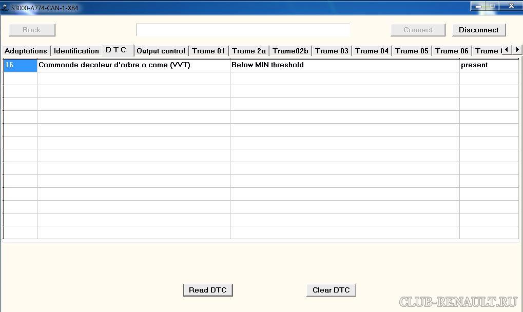

Запомнена

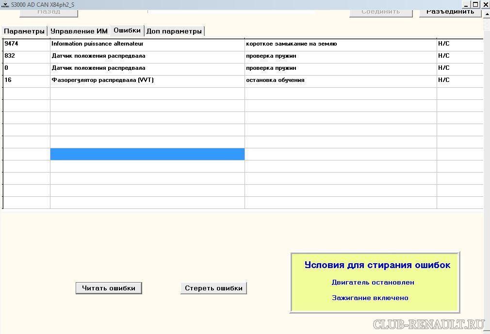

СпасибО! А вы где брали описание этих соответствий? D9 - 2.DEF, AE - 1.DEF ???
Смотрю по техноте (ссылка выше) там названия этих DEFов звучат несколько иначе.
Хотя должен сказать что у нас на меган 2 ставится 7 различных модификаций Sagem 3000 и описания ошибок могут несколько отличаться для них. Те ошибки я привел для самой первой модификации (в 2005 году мне поставили именно ее)
У меня Меган 2, 1,6, 16v, K4M760, Sagem S3000, Иденты: 8200387138/8200321263
По диагностике рено калькулятор - 8022446627, Код диагностики - D-68, H - 0*44, Код - 213 Версия программы 00А7, Версия логики 7400, Версия калибровок - 5605, Системные калибровки - 01.
Висят означенные ошибки при полностью рабочей всей обвеске. По техноте 6506 обрабатываются только неисправности с кодировкой СО, СС - обрывы, замыкания на массу или плюс. Про Смещение запрограммированных значений речи не идет, да и в том что есть рекомендации самые примитивные, и в конце сводятся к проведению репрога (если версия программы А7 VDiag 44), а если не помогло, то советуют обратиться в техническую поддержку! Пробовал перезаливать файл калибровок по своим идентам, но с другой машины и сравнивать их со своими. По калибровкам замечаний нет, потому и возник вопрос, что льют при репроге, если вю программу - то есть шанс.
ПРоблема в том, что показывает измеренное смещение распредвала 50-53 градуса, затем вешает ошибки и показывает смещение распредвала в этих же величинах. Конечно ФР в этом случае не работает. Осцилограммы снимал - все в норме. Дальше мысли о репроге, но наши официалы такое не делают сказали....
Чешу репу дальше. Задумываюсь о покупке Пиасиники или китайского клипа... К стати, китайским клипом можно репрог сделать?
Да под спойлер не пряталось видимо из-за заливки. Спасибо за идею с блокнотом.
ПыСы: Если бы не взвели при установке ФР, то все равно цифры бы такими не были... 50-53 градуса фазик даже теоретически ме може повернуться. Изменено пользователем STimon
Если не трудно, если читаете моей прогой, можете скинуть полный лог обмена? Заранее благодарен.
Вычислял вручную по тому алгоритму который спрятал выше под спойлером ) - мог и ошибиться!!
У меня такой же ЭБУ и описание именно его я смотрел.

Вот лог по идентам и по параметрам распредвала
Продублировал на почту.
Только чтение параметров положения фозорегулятора.
Ошибка по фазорегулятору висит, ФР не регулируется.
Выскакивал какой то непонятный транспарант. Скрин в самом конце.

Вот пытался снять ошибку, потом завел двигатель и помониторил как ведет себя положение распредвала - пытается регулировать!!!
Сначала считаны параметры, затем считана ошибка и ошибка сброшена. Затем без ошибки переключился на снятие данных по положению распредвала – фазорегулятора и завел машину.
Несколько раз машина глохла без диагностики ошибки по неправильному положению распредвала, но пыталась подвинуть распредвал, там данные по углам менялись!
При вращении распредвала двигатель глох. Затем после очередного запуска двигателя поднял обороты до 2000, после этого выскочила ошибка по ФР и повисли данные по углу 50 градусов.

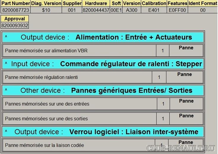

Уважаемые, подскажите пожалуйста.
После сброса ошибок инжектора остались две позиции:
Output device : Alimentation : Entree + Actuateurs
Panne memorisee sur alimentation VBR
Other device : Pannes generiques Entrees/ Sorties
Pannes memorisees sur une des entrees
Диагностировал через программу DDT2000
Можете помочь понять что за ошибки ?
До этого вот такие ошибки были:
Изменено пользователем CiDRuS

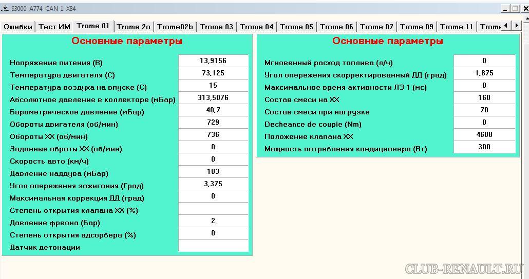

Мож у кого есть типовые параметры Рено Меган 2 1,6 к4м 760
Выбирайте ПРАВИЛЬНО тип своего ЭБУ. От этого зависит персчет величин.
Да,все верно,выбрал другой тип ECU,данные стали отображаться более правдоподобно.
Во кладке идентефикация в версии проги v104b выводит какие-то непонятные цифры в вин-коде.Хотя в версии программы 255b данные другие.
На работующем двигателе скинул разъем с датчика абс.давл.в коллекторе,изменений в работе двигателя не заметил,чек на приборке выскочил.Потом сдернул разъем с клапана фазика,движок заглох,тоже выскочил чек на приборке.Прочитал ошибки,вот что получилось.
Потом запустил версию 255b
там вин отобразился другой

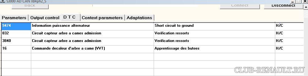

Проверяю наличие ошибок,вот что выдал,Пробую очистить,не получается.Как висела,так и висит.
Что то всё в кучу намешали! На 774 блок похоже. Но почему не по казывает заводской номер ЭБУ? Машинку не прошивали?
832 и 16 ошибки идут в паре обычно и показывают на неисправность в системе фазика. Начинайте все сначала и по порядку, начиная с определения типа ЭБУ. По ФР закладка с параметрамии есть, её тоже в студию!
При автоопределении ЭБУ указывает,что _S3000_,начинаешь выбирать,там всего 4 типа эбу.Первый раз выбрал S3000 AD CAN X84ph2_S,но явно выбор был не правильный.Потому что температура ОЖ была -40 и многие другие данные не корректные.Потом выбрал S3000-A774-CAN-1-X84,данные вроде кажет более правдоподобные,но вот с ВИН-номером какая-то непонятка.Машину не перепрошивал,хотя до меня конеш не знаю,мол кто и успел покопаться.
А какая закладка про фазик?Завтра попробую скинуть скрин параметров.
Скрин автоопределения...
ФР - VVT - закладка 5
