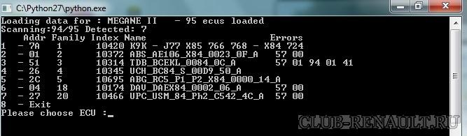

Скрипт просто закинуть вместо того который первоначально установил?
буду пробовать.
я то подумал, что у меня просто ошибок нет в блоках, вот и не вышли ошибки при работе скрипта.
Или если их нет, то все-равно что то должно отображаться?
Да, скрипт просто закинуть вместо старого.
Если ошибок нет то там все равно хотя бы пара чисел должна отражаться это 57 00 для STD_A и 59 00 для STD_B
Еще у меня просьба, при запуске скрипта укажите еще один ключик --log elm.log
Скрипт запишет файл elm.log в котором сохранит протокол обмена. Пришлите, пожалуйста мне этот файлик

новый скрипт поставил, команду установки ком порта и лог файла запустил, все работает. Остается на авто попробовать запустить. Сегодня сделаю.
если ты скрипт написал, и он видит основные ЭБУ, может считать ошибки и удалить их, то это уже большая работа и очень хороший результат. Я то от этого дела вообще далек.

Есть желающие потестировать новую версию программы ELM Renault ? Нужен Меган-2, тестировать нужно ECM, AT, EPS, ABS, SRS, MeterClaster. Прогу скину в личку.
без подключения к авто скрипт сканировал ЭБУ, дошел до 83, начал сканирование повторно, дошел снова до 83 и вылетел.
к авто пока не подключал. Может сегодня еще попробую или уже завтра.
я бы на мегане 3 потестировал. Пробовал все версии что были тут выложены, но ни одна не заработала.
Второй заход скрипта это нормально, он так должен делать когда на первом проходе не нашел ни одного блока.

Addr Family Index Name Errors
1 - 7A 1 10742 K9K832_K9K836_X95_SID305_Vdiag45_RM6_Soft83 59 02 FF 22 6
3 21 50 22 63 22 50 01 80 29 50 15 25 F3 50 05 74 62 50 06 2B F7 50
2 - 01 2 10721 ABS_ESP_X95_0000_04_A 59 02 FB C1 01 00 50 C1 28 00 5
0 C4 02 00 50 00 00 00 00 00
3 - 51 3 10701 TDB_X95_0000_04_A 59 02 B9 94 04 12 10 94 06 13 1
0 94 0A 12 10 C4 52 00 10 C1 01 00 10 C1 28 00 10 C1 81 00 10 C1 27 00 10 C2 07
00 10 FF FF
4 - 26 4 10666 UCH_BCM_X95_0000_04_A 59 02 B9 95 32 12 10 95 32 11 1
0 5A 84 31 10 5A 84 96 10 5A 85 31 10 5A 85 96 10 5A 83 31 10 5A 83 96 10 5A 82
31 10 5A 82 96 10 95 61 23 28 95 3E 14 10 95 3F 14 10 95 40 14 10 95 3B 14 10 95
3C 14 10 95 3D 14 10
5 - 2C 5 10700 ABG_MRSZ_X95_0000_04_A 59 02 B9 80 B7 1E 28 80 DF 1B A
8 80 B7 1B 28 DF 1B A8 80 B7
6 - 29 8 10694 X95_CAMAN_V2_05_B
7 - 04 18 10718 DAE_X95_V1_0000_04_B
8 - 27 20 10719 UPC_X95_0000_04_A 59 02 B9 92 1A 13 10 92 14 13 1
0 92 15 13 10 92 18 13 10 92 19 13 10 92 30 13 10 92 29 13 10 92 23 11 10 92 22
11 10 92 21 11 10 92 1E 11 10 92 24 11 10 92 1A 11 10 92 15 11 10 92 14 11 10 92
17 11 10 92 32 11 10 92 18 11 10 92 19 11 10 92 29 11 10 92 30 11 10 92 32 13 1
0 92 23 12 10 92 1A 12 10 92 18 12 10 92 22 12 10 92 15 12 10 92 19 12 10 92 21
12 10 92 14 12 10 92 29 12 10 92 30 12 10 92 1E 12 10 92 17 12 10 92 24 12 10 92
32 12 10 92 2D 12 10 92 16 11 10 92 16 12 10 92 16 13 10 92 1C 11 10 92 25 11 1
0 92 2C 12 28 92 2C 64 A8 92 2A 12 10 92 2A 11 10 92 2A 13 10 92 3A 92 10 92 34
11 10 92 34 12 10 92 12 15 28 92 13 15 28 92 2E 62 10 00
9 - 0E 41 10456 AAP_X91_0000_04_A
10 - A5 60 10707 DCM X95 V3 04 B
11 - Exit
Please choose ECU :
ужас сколько ошибок
лог файл прилагаю
elm__2_.txt Изменено пользователем quattro81

Судя по логу такой запрос сработал
ужас сколько ошибок
Думаю переживать пока не стоит. Интересно разобраться нормально ли такое количество для STD_B.
Я просто впервые вижу ошибки считанные через ELM с Megane3
Стирать ошибки нужно командой 14FFFFFF
скрипт предложил выбрать блок, я указал 1. дальше скрипт вылетел.
как стирать ошибки было в сообщении 1342.
а сейчас речь о команде 14FFFFFF
как ее запустить? просто в терминале послать команду элму без выбора эбу?
по ошибкам я не переживаю особо, в авто все четко работает.
если надо еще чем помочь, то пиши, сделаю что в моих силах.
мне сейчас интересно узанать что это за ошибки, удалить из, поездить денек другой и еще раз запустить скрипт.
Сначала хочу сказать спасибо за присланные логи.
Выбор блока в скрипте пока не работает - эту часть я только задумал но еще не написал. Поэтому скрипт просто выходит после того ка показал результаты.
В сообщении 1342 я писал как стирать ошибки в блоках STD_A про STD_B я тогда еще не знал. В вашей машине нужно использовать именно команду 14FFFFFF.
В этой версии скрипта, для вашей машины, нужно в самом простом текстовом редакторе (например notepad) подправить строку 150 в файле mod_carecus.py
	  rerr = self.elm.cmd(row[15])		#get errors
ее нужно заменить на
	  rerr = self.elm.cmd("14FFFFFF")		#get errors
После этого запустит скрипт. Он должен отработать но теперь вместо чтения он сотрет ошибки и должен показать отклик от стирания ошибок вместо ошибок.
Потом строчку можно вернуть обратно и при следующем запуске скрипта он покажет то что получилось после стирания ошибок.
00 10 FF FF
3C 14 10 95 3D 14 10 95 31 6
11 - Exit
Please choose ECU :
elm_read1.txt
удаление
C:\Users\quattro>cd/python27/scripts/pyren1
C:\Python27\Scripts\pyren1>pyren.py --log elm.log -p com3

Please choose model :44
Loading data for : MEGANEIII/SCENICIII - 99 ecus loaded
Scanning:83/99 Detected: 10
11 - Exit
Please choose ECU :
2 - 01 2 10721 ABS_ESP_X95_0000_04_A 59 02 FB 40 31 27 50 40 31 37 5
0 40 31 36 50 40 30 97 50 40 34 27 50 40 34 37 50 40 34 36 50 40 33 97 50 40 37
27 50 40 37 37 50 40 37 36 50 40 36 97 50 40 3A 27 50 40 3A 37 50 40 3A 36 50 40
39 97 50 40 20 71 50 40 6B 92 50 40 89 67 50 40 63 62 50 40 63 64 50 40 61 62 5
0 40 61 64 50 40 44 64 50 40 52 62 50 40 51 64 50 40 53 62 50 C1 01 00 50 C1 28
00 50 C4 02 00 50 00 00
3 - 51 3 10701 TDB_X95_0000_04_A 59 02 B9 94 01 11 10 94 01 13 1
0 94 01 1C 10 94 04 12 10 94 06 13 10 94 0A 12 10 94 0C 42 10 C4 52 00 10 C1 01
00 10 C1 28 00 10 C1 81 00 10 C1 27 00 10 C2 07 00 10
4 - 26 4 10666 UCH_BCM_X95_0000_04_A 15759 02 B9 95 32 12 10 95 32 1
1 10 95 E3 93 10 95 E5 93 10 95 E7 93 10 95 E9 93 10 5A 84 31 10 5A 84 96 10 5A
85 31 10 5A 85 96 10 5A 83 31 10 5A 83 96 10 5A 82 31 10 5A 82 96 10 95 B0 02 10
32 12 10 92 2D 12 10 92 16 11 10 92 16 12 10 92 16 13 10 92 37 14 10 92 37 12 1
0 92 1C 11 10 92 25 11 10 92 2C 64 10 92 2A 12 10 92 2A 11 10 92 2A 13 10 92 39
97 10 92 3A 92 10 92 34 11 10 92 34 12 10 92 12 11 10 92 12 15 10 92 13 11 10 92
13 15 10 92 2E 62 10 00 00 00 00 00 00
11 - Exit
Please choose ECU :

Да, похоже что ни стерлись - нужно поизучать.
По логу видно что в некоторых блоках команда стирания ошибок принялась а в некоторых нет.
quattro81 писал "потом заглушил мотор, снова завел и запустил скрипт на чтение".
Если я не ошибаюь, знатоки пусть поправят, читать ошибки можно и при заведенном двигателе, а вот удалять ошибки нужно только при включенном зажигании. Может поэтому они и не удалились?
А теперь снова я за помощью к знатокам хочу обратиться.
Вчера, когда доработанный скрипт от Shr-lnm выдал мне две ошибки по AirBag, я весь вечер провозился с DDT2000 по их расшифровке. В DDT все же удалось расшифровать полученный код, но перевести их в ошибки, как они звучат в тех. нотах не получилось. Может кто-нибудь сможет помочь?
Запрос к блоку ABG_RC5_P1_P2_X84_0000_14_A: 19023B
Ответ блока: 5902A9C100872880011B2880021B2880DF132802
В DDT2000 расшифровывал по ECUs: RC5_P1_P2_modifie_le20-04-2007_bis.xml
Вот что получилось по DDT:
DTCStatusAvailabilityMask - 169
DTCDeviceIdentifier - Lost Communication With ECM/PCM "A" (Потерена связь с ECM/PCM "A" )
"DTCFailureType.Category - Bus Signal / Message Failures (Сигнал шины/Отказы сообщение)"
"DTCFailureType - missing message (Отсутствует сообщение)"
StatusOfDTC - 40
DTCStatus.warningIndicatorRequested - NO
DTCStatus.testNotCompletedThisMonitoringCycle - NO
DTCStatus.testFailedSinceLastClear - Yes
DTCStatus.testNotCompletedSinceLastClear - NO
DTCStatus.confirmedDTC - Yes
DTCStatus.pendingDTC - NO
DTCStatus.testFailedThisMonitoringCycle - NO
DTCStatus.testFailed - NO
[/codebox]
Изменено пользователем Леонид60
Верно, по логу видно что как минимум один блок в качестве негативного ответа сказал 7F 14 22
22 - это несоблюдение условий выполнения команды. Скорее всего двигатель работал.
Но вот большинство блоков ответили 54 - это значит что команда отработала. Возможно ошибки живые - нужно их повнимательнее посмотреть.
