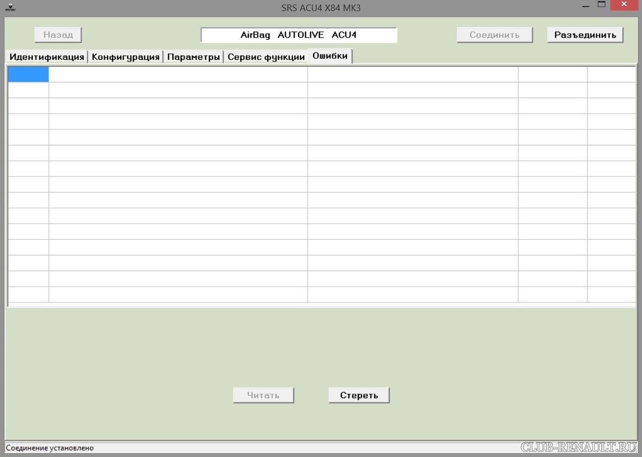

Вопрос по Аирбэгам: кнопка чтение ошибак так и должна быть не активна?
Что означает кнопка УДАЛИТЬ из ЭБУ?
А живая ошибка это 61 или 41?
Отвечаю 61!
Кнопка будет активна в след версии. Пока что только можно стереть ошибки.
Отвечаю 61!
Кнопка "Удалить из ЭБУ" действует так же как кнопка "Стереть ошибки". Удаляет все ошибки из памяти и записи о дефектах .

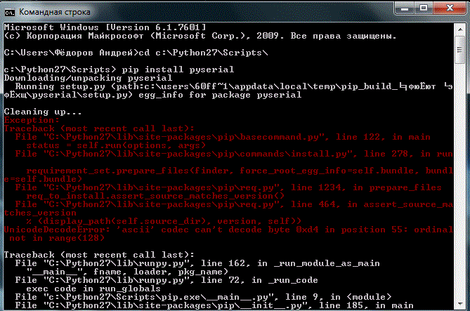

- Упрощена инсталяция под Windows. Теперь не нужно ставить дополнительные модули Python. Скрипт сам их поставит при первом запуске. (Компьютер должен быть в сети)
- По результатам тестирования на Koleos исправлена пара ошибок иногда проявляющихся в меню DE
- Разблокированы простые команды не требующие параметров (используйте с осторожностью)
- После сканирования, меню выбора ЭБУ показывает примерное количество ошибок. (Примерное потому, что некоторые не существенные ошибки далее могут игнорироваться)
Подробности инсталяции и запуска в сообщении 1533
Проверял на XP, Windows 8.1 и Linux

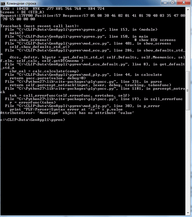

Если при запуске под Windows выдаются ошибки связанные с модулем PLY, то скорее всего дело в правах на запись в директорию где лежит скрипт. В этом случае, всю директорию GenApply со скриптом внутри, можно просто скопировать в другое мето или даже на другой компьютер на котором установлен Python (именно так запускается под Linux и MacOs).
Добрый день! Я здесь новенький. Такой вопрос, а как запустить ваше чудо творчество под ubuntu? Не желаю ставить винду. Изменено пользователем VinS
Набрел в скрипте вот на такое меню, можно ли с помощью данного скрипта активировать функцию передних противотуманных фар
В этом меню просто перечислены состояния отражающие конфигурацию блока. Насколько мне известно (пусть меня поправят более сведующие люди) командами изменить конфигурацию блоков нельзя (разве что вин поменять да еще несколько параметров) но для этого нужно выполнить команды с параметрами а в этой версии скрипта выполняются только некоторые команды без параметров.
В вашем вопросе крылся ответ.
Нужно где-то добыть содержимое директории GenApply (правила этого форума запрещают публикацию таких ссылок), положить туда еще директорию со скриптом. На Linux поставить python, если он там еще не стоит, и доставить еще два модуля pyserial и ply
sudo easy_install pyserial
sudo easy_install ply
Насколько мне известно (пусть меня поправят более сведующие люди) командами изменить конфигурацию блоков нельзя (разве что вин поменять да еще несколько параметров) ...
Конфигурация блоков как раз и меняется с помощью определенных команд, и VIN тоже прописывается с помощью команды

Господа, помогите, не могу установить модули pyserial и ply.
Думаю что проблема в имени пользователя из русских букв да еще и с пробелом. Попробуйте создать другого пользователя в системе
Посмотри что бы в конце строчки пробелов не было (после pyserial пробелов быть не должно)
Спасибо, помогло. Создал нового пользователя с именем на английском и с правами администратора и все сразу установилось. Изменено пользователем Леонид60
При входе в меню DE эл. блока двигателя произошел какой-то сбой в скрипте. Скрипт стоит 9-ой версии.
Пришлите мне в личку пожалуйста savedecus.p и лог если записывали, тот который начинается на ecu
