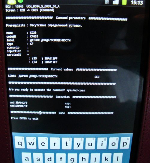

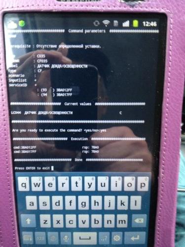

Не получается изменить значение датчика дождя.что-то делаю неправильно или скрипт не дает?
Проверьте что у вас demo выключен. После rsp: не должно быть пусто.
это фото с демо,на авто rsp не пустое-что-то типа FF00 и FF11 сейчас не помню,нужно идти в машину,а востальном все так-же
Изменено пользователем ViktorDy

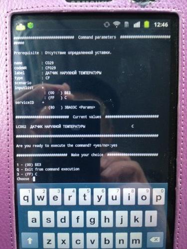

Подскажите пожалуста почему датчик температуры наружной температуры видно таки сним все понятно,а датчик дождя так и, что с ним можно  сделать
После команды show по стеклоочистителю сценарий быстро проскакивает на экране
а прочитать не дает-есть ли возможность его прочесть.
Спасибо! Скрипт на Андроиде
2 часа назад, ViktorDy сказал:

33 minutes ago, ViktorDy said:
но записи со сценарием стеклоочистителя почемуто нет
У команды CF035 нет сценария и параметров нет. Эта команда нужно только при начальном конфигурировании virgin ЦЭКБС. Эта команда только включает датчик и у нее нет варианта отключения. Однако по содержимому можно попробовать догадаться как его отключить
2 минуты назад, Shr-lnm сказал:
Спасибо.К сожалению моих знаний не хватит.
Полагаю что:
3BA012FF - включить датчик дождя
3BA01200 - выключить датчик дождя
3BA017FF - включить датчик света
3BA01700 - выключить датчик света
Полагаю что:
лучше подожду или буду ездить так как есть.За отклик спасибо
В новых версиях базы вряд ли появится эта возможность в виде отдельного пункта меню. Для нашего второго мегана база уже двести лет не менялась. Можно конечно еще DDT воспользоваться. Там эта функция точно есть во вкладке "Ecriture d'n bit, octet, word", но на французском и накосячить там еще проще чем написав cmdr скриптик с командами выше.
спасибо.Проще ничего не трогать
Поддерживаю здравый консерватизм ))
