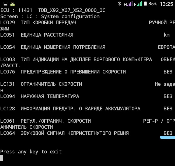

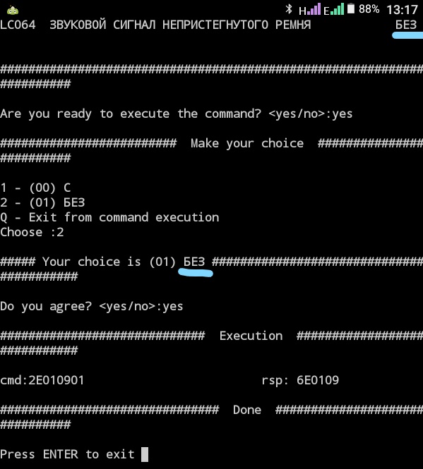

Всем привет! У меня рено логан 2 2015 г.в. Установил на планшет андроид pyren91 и активировал себе БК, все получилось без проблем...
Позже обновил до версии 96 и решил попробывать активировать термометр за бортом,  все прошло без ошибок, но на панели температура непоявилась( думаю датчик неподключён)....
Потом отключил звук непристёгнутого ремня, попробывал, все равно пищит...log96.pdf
Обновил до 97 версии, соединился с машиной, появились ошибки (цепь датчика температуры и в абс) , я их стер, попробывал опять отключить звук ремня, проверил, отключился...
Сегодня решил вернуть звук обратно, получилось только после инициализации эбу. Хотя бк активировался без всякой инициализации.log97.pdf
А в целом скрипт понравился, огромное спасибо авторам!

а как отключал ремень,в одном месте,в панели приборах опции,или в двух местах?
В одном, в панели приборов, changing configuration
Изменено пользователем Ggrigoriy
У меня не получается отключить звук не пристёгнутого ремня и в новой версии и в старой,в чем может быть проблема?еще заметил ecu разные у системы впрыска и панели приборов так должно быть?
19 минут назад, bonus43 сказал:
После того как поставил значение  "С", я сделал инициализацию ЭБУ, и всё получилось
6 минут назад, Ggrigoriy сказал:
инициализацию ЭБУ это как?удалял файл safe из программы и снова запускал программу?
3 минуты назад, bonus43 сказал:

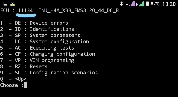

Нет. В меню changing configuration у меня есть такой пункт...

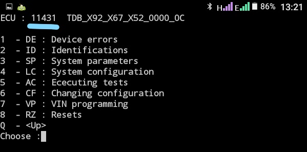

15 минут назад, Ggrigoriy сказал:
 а можешь показать,написать что за пункт?indentifications?
Изменено пользователем bonus43
8 минут назад, bonus43 сказал:
Нет. У тебя на последнем скрине пункт 6-Changing configuration, выбираешь его, и там будет "инициализация ЭБУ", там же "звук непристёгнуго ремня" и т.д.
да получилось,только у меня с начало надо поставить значение С или без ,а потом иницилизацию проводить только тогда запоминается,только насторожило ,как все в щитке приборов задрожало))

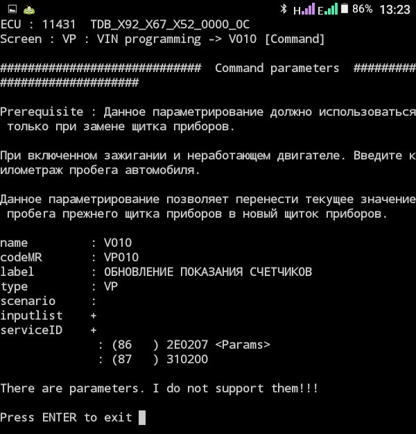

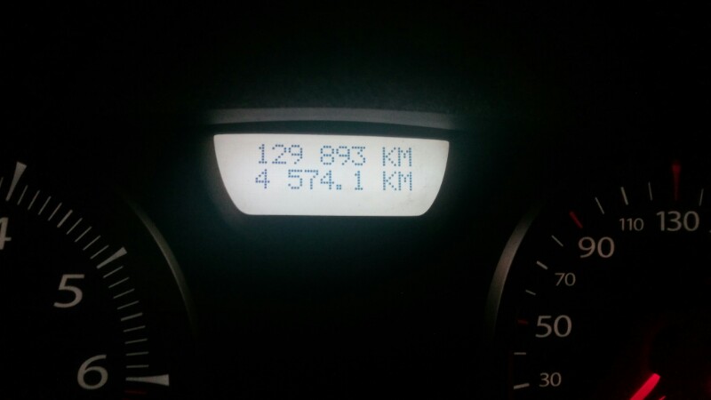

А кто нибудь пробовал с показаниями счетчика играться?
А никто не пробовал активировать постоянную подсветку панели приборов на новом Логане/Сандеро? Не разберусь возможно ли это вообще с помощью Pyren?
1 час назад, bonus43 сказал:

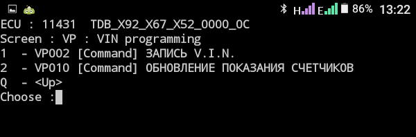

Пробовал, значения меняются, но только на повышение значения. Отмотать тоже можно, но немного хитро. Замучился обратно свое родное значение восстанавливать. Без необходимости не эксперементируйте.
1 час назад, Dennn сказал:
Ну вот, открыли ящик Пандоры. Хорошо, что не на всех ЭБУ так можно.
Предвидя такой ход развития событий, и был написан cmdr_odometr.py
2 часа назад, Dennn сказал:
а как?

1 час назад, gruzdev_f сказал:
а как?
мне чисто в легальных целях, чтоб приборку поставить с разборки с большим пробегом.
Так может быть проще приборку найти с меньшим пробегом, благо на разборках этого добра хватает).
Изменение показаний одометра как раз и было придумано для того, чтобы в новую приборку залить свой пробег.
Изменено пользователем Dennn

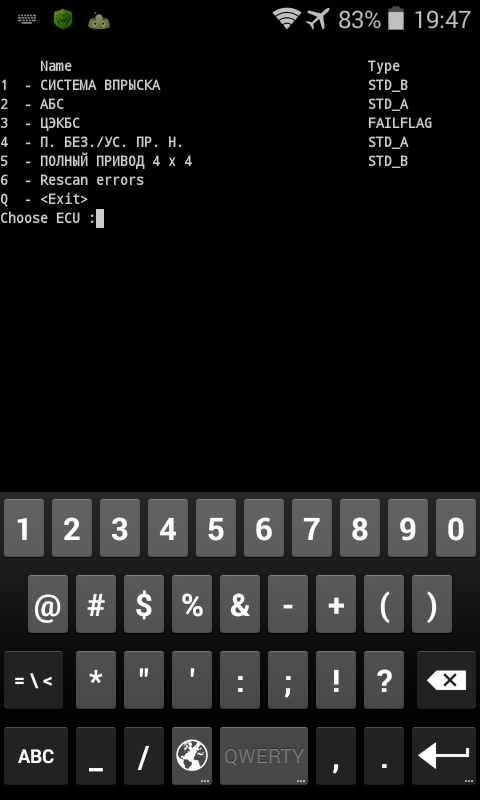

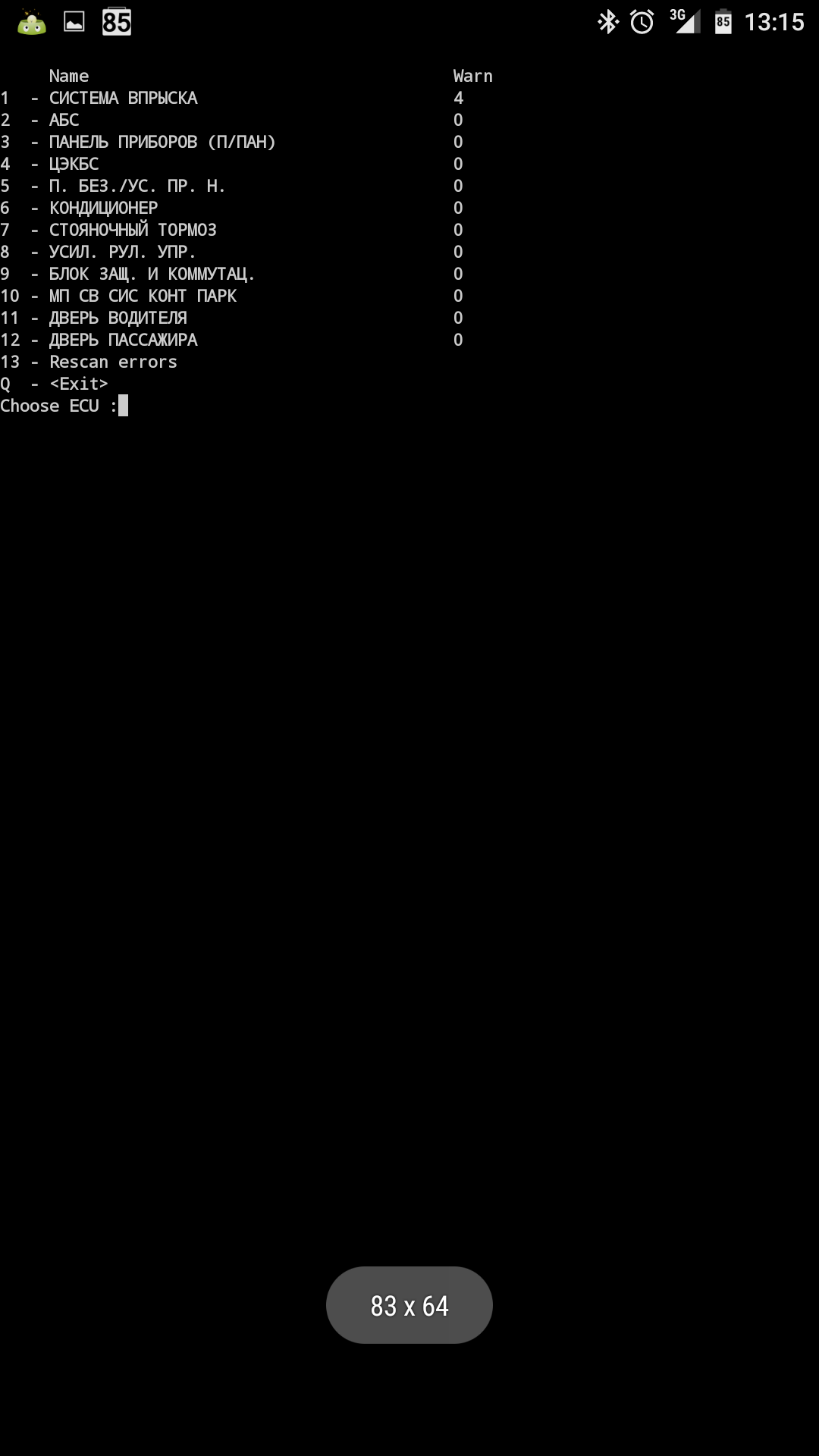

Всем привет.
Переустановил пирен на другое андроид-устройство и все заработало. Скрипт увидел все положенные дастеру блоки. Спасибище создателям скрипта!

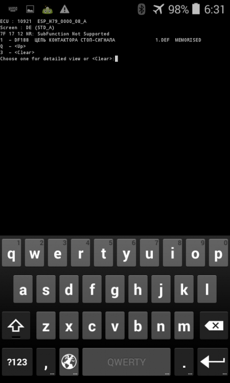

При сканировании ошибок в блоке АБС кажет наличие 4 ошибок, а когда заходишь в сам блок кажет только одну запомненную по тормозной лягушке (ее мне полтора года назад меняли по гарантии) и перед ней интересную строчку:  7F 17 12 NR: SubFunction Not Supported
Что это означает? И где искать еще 3 ошибки? Или это кажет 4 однотипных ошибки?

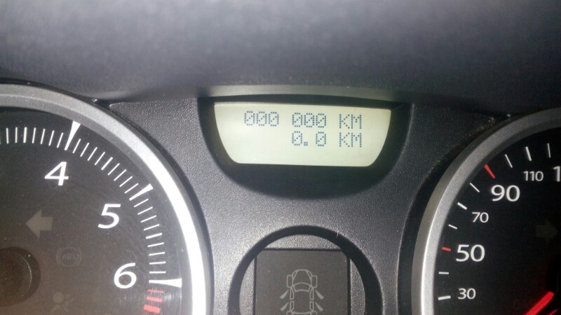

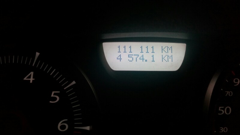

8 hours ago, DeviLav said:
Все девяточки поставил, проехал и пробег сбился в нули
Да. Так можно. Приборная панель показывает только 6 знаков ))).
Ставим пробег "999 999". Проезжаем километр. И вуаля - на приборке "000 000" (посмотрите внимательно на фото). А что при этом покажет скрипт? Я думаю, что "1 000 000" - ему все равно, сколько знаком в таком случае показывать.
Еще три ошибки, это не существенные ошибки и скрипт их не показывает. Посмотреть их можно в логах. Там же можно увидеть, какая команда не сработала и вернула 7F 17 12 NR: SubFunction Not Supported.

3 hours ago, HID said:
Но сам там ничего понять не могу :( Куда смотреть?
Ошибки то вот они
17FF00  57 04 51 58 4D 50 C6 46 51 57 53 50 76 50
51 58 4D
50 C6 46
51 57 53
50 76 50
расшифровку нужно искать

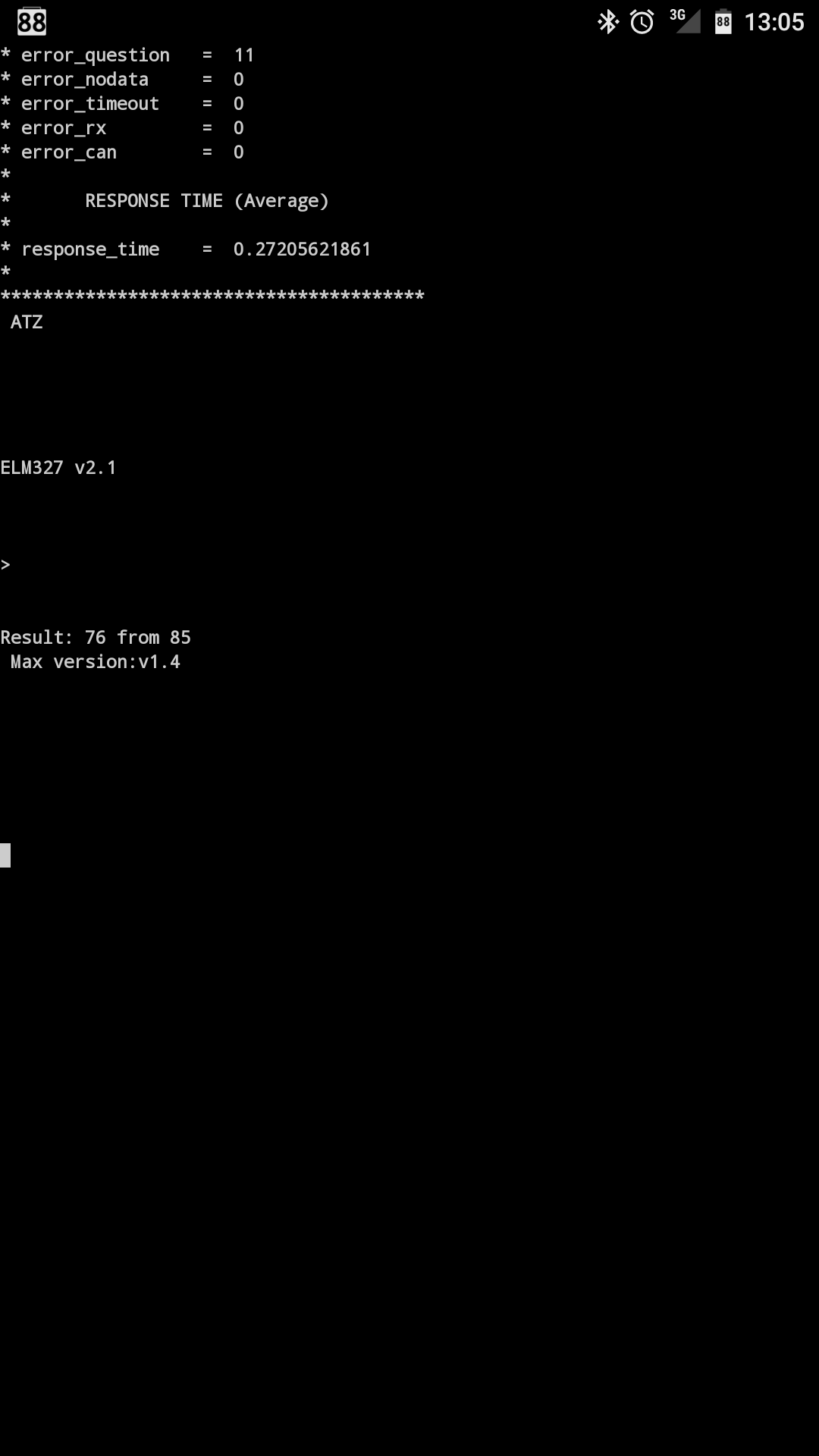

У вас получилось его запустить? Блоки видит?
Он у вас явно сообщает что он версии 2.1 но error_question как у 1.5
5 минут назад, Shr-lnm сказал:
Ошибки то вот они
51 58 4D
50 C6 46
51 57 53
50 76 50
а это в каком формате ошибки так пишутся? гугл таких не знает :(
и на какую команду выкинуло: 7F 17 12 NR: SubFunction Not Supported ?
да видит. 12 блоков доступно.
elm есть 2 штуки огромная синяя коробка 1.5 и маленькая беленькая vgate 2.1 определяется в телефоне как v-link
первые два байта это код ошибки в HEX а третий байт это статус. Статусы стандартные
46  [запомнена] Нелогичные данные
4D  [запомнена] Внутренние проблемы с электроникой
50  [запомнена] Распределённое коммуницирование
53  [запомнена] Значение за пределами допустимого
17FFFF
- это не страшно

У вас в логах много записей STOPPED. Уже не в первый раз за последние недели с таким сталкиваюсь.
Приветствую . Делаю выводы - после чистой установки приложение запускается и все прекрасно работает . Выхожу из приложения , захожу обратно все по прежнему работает . На следующий день приложение уже блоки не видит . Такое впечатление что после первого запуска прога где то что то прописывает и не дает в дальнейшем видеть блоки . Папку кеш и sevedEcus удалял , не помогает .
файлы после первого (удачного ) запуска - https://yadi.sk/d/FbrwEftEzUgd9
Там вроде ничего такого не сохраняется. Дело скорее всего в каких то оставшихся процессах. Когда перестает работать попробуйте полностью выгрузить из памяти sl4a или перезагрузить телефон. Это поможет?
2 часа назад, Shr-lnm сказал:
Перезагрузка не помогает , очистка кеша и т.п. при помощи кклинера тоже не помогает . Может где то сохраняется дата ? Приложение после первого запуска перестает работать на следующий день и позже . Как вариант .
Подскажите, в  pyren на андройде присутствует режим "Ремонт" как в Can Clip?

Прошу ответить знающих людей, возможно ли посмотреть коррекцию по форсункам  на дорестайловом дастере DCI, блок esu dcm 3.4 инд. 10920.
Смотрел на дастере и на сандеро-II c таким-же блоком DCM-3.4 коррекцию не показывает.
Есть ли такая возможность в клипе на данных автомобилях ?
Возможно ли прописать скриптом pyren коды форсунок ?
Спасибо за ответы!

Подскажите в программе  есть две опции,адаптация двигателя и адаптация форсунок,меня интересует адаптация форсунок,когда ее применяют?
