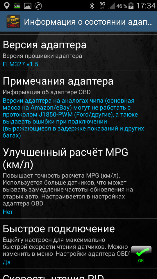

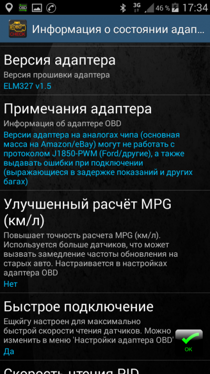

Версия 1.5. Торку работает нормально. Очень много показывает. При попытке проверки адаптера происходит что на срине пурена. Screenshot_2016-11-29-17-14-09.png

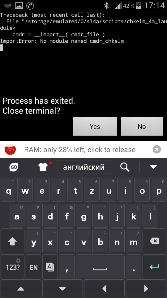

1 hour ago, Dimgen said:
При попытке проверки адаптера происходит что на скрине пИрена
проверьте что у вас в директории со скриптом есть файл cmdr_chkelm.py.
Версия 1.5.
Я конечно могу ошибаться, но это похоже тот случай когда можно сказать, что "на сарае то же было написано ....". Китайцы очень настойчиво пытаются маскировать адаптеры на дешевых чипах. Адаптер, действительно показывает что он v1.5, но по факту более половины нужных команд не поддерживает. Torque, при этом, может работать, но скорее всего только с двигателем.

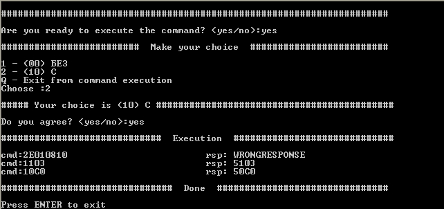

Наверняка вопрос включения круиза уже не раз освещался, но всё таки:
В моей комплектации проводки не было, поэтому кинул сам с разъёма r107, все кнопки прозваниваются до разъёма, сопротивление соответствует с небольшой погрешностью. Активировал pyren версии 997, активация проходит,1.jpg
но в конфигурации проборки пишет что круиза нет, и по факту он не работает
может кто знает в чём проблема?
Изменено пользователем grat
48 минут назад, grat сказал:
Уже на первую команду Wrongresponse прилетает в ответ при активации... Команда не выполнена
Смотреть надо в логах, но это не ко мне ))
Изменено пользователем Andrey D
нужно посмотреть что в логах. Там можно понять откуда взялся wrong responce и что он значит
Можно попробовать повторить процедуру в режиме --dev, но я бы сначала попробовал разобраться с wrong responce
Как разбираться:
1. запустите скрипт с ключом --dump и подключившись к машине зайдите в меню приборки.
2. отключитесь от машины и в режиме --demo запустите ddt.
3. посмотрите в логах ddt, как он активирует КК (в логах стоит обратить внимание на команды начинающиеся на 10, но не 10С0, возможно там будет 1086)
Если в ddt сложно копаться, пришлите файл с дампом мне на посмотреть. (только имейте в виду, что там будет VIN, некоторые стараются свои вины не светить. Чтобы из дампа удалить vin, оттуда нужно удалить строку начинающуюся на 2181)
