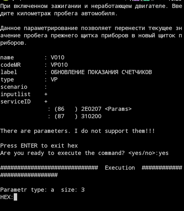

подскажите какое значение ввести чтоб показывало 10000км?
57 minutes ago, HID said:
гм... у меня МКПП... буду гуглить. Спасибище!
по английски это написано так
D050[5C00] AUTOMATIC TRANSMISSION CONFIGURATION
Возможно это "Автоматическая конфигурация трансмиссии" ?????
Наверно пора уже шапку создать с пунктами "изменение пробега до замены масла", "активация КК" и т.п., про которое спрашивают через страницу)))
Изменено пользователем Andrey D
10 minutes ago, Goric said:
Я в блоки захожу, параметры вижу, но изменить не могу. Это не возможно на этой програмке?
Без savedEcus.p ответить сложно.

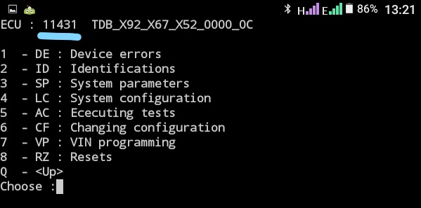

На картинке все самое интересное отрезано. Какой  ID блока?
Я не сразу заметил. Вы смотать что ли хотите?
Почитайте на странице 85

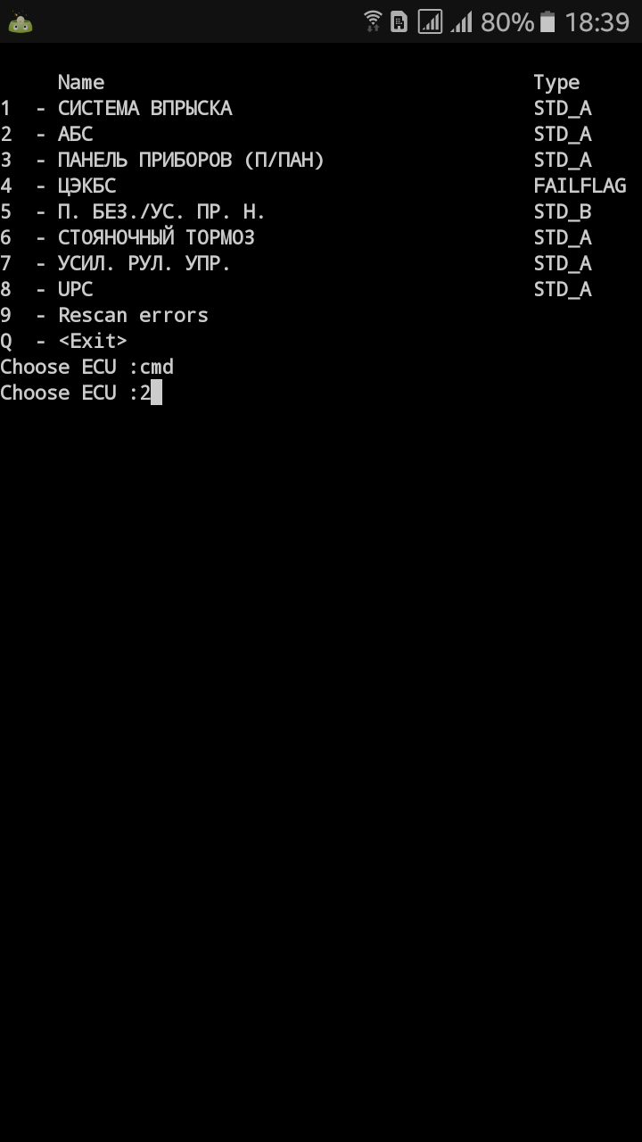

25 минут назад, Goric сказал:
изменять параметры в блоке ABS, а именно размеры шин
В блок заходить надо через cmd. Там будет новы пункт, в котором есть параметр для смены.

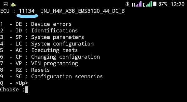

30 минут назад, Shr-lnm сказал:
11431-панель приборов
11134-система впрыска

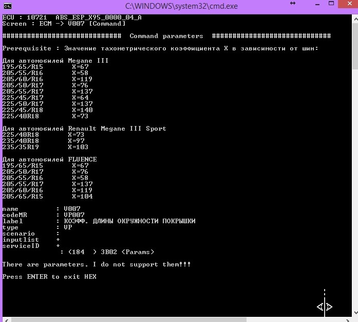

27 minutes ago, Goric said:
Там где скрипт предлагает ввести ENTER, пишите слово из трех букв "hex" и потом нажимаете Enter. Далее введете тот X который он показывает.
10000 в hex это 002710. но команда VP010 не принимает значения меньше текущего пробега.
6 минут назад, Shr-lnm сказал:
это я делал в демо режиме,мне поменять надо пробег сейчва 30000тыс.км на 10000
10 минут назад, Shr-lnm сказал:

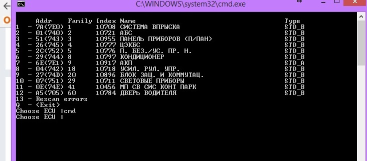

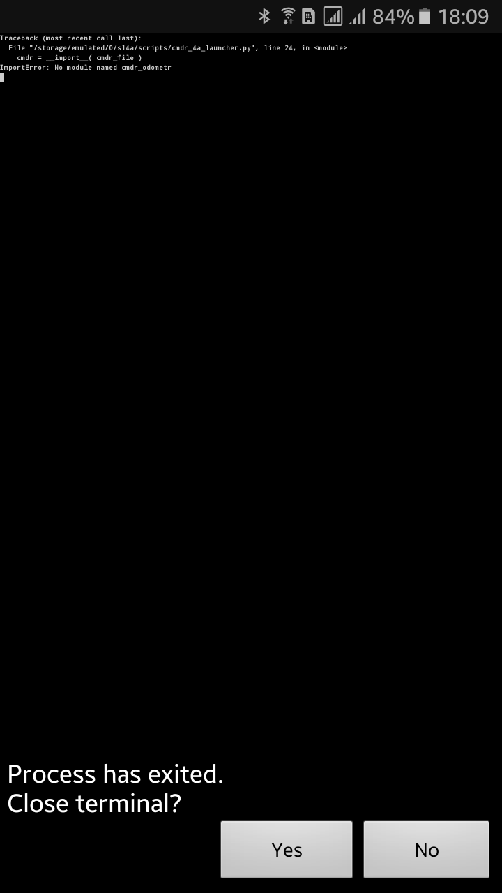

При попытке входа через cmd вылазит это
10 минут назад, Goric сказал:
Вы бы обрезали изображения. Не видно ведь ничего... Или шрифт громкостью увеличьте, чтобы видно нормально было перед скриншоктом
Надо заходить обычным способом в скрипт. На экране с выбором блока набрать "cmd", а потом выбрать нужный блок.
А вы попытались запустить cmd_odometr, служащий для проверки пробега в разных блоках.

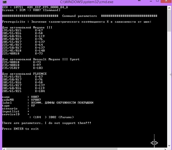

8 минут назад, Goric сказал:
Справильно ввожу?

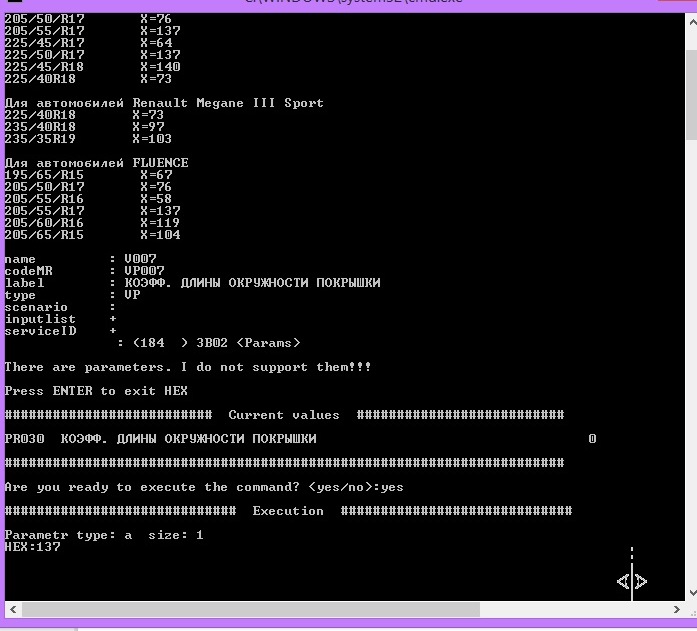

Да. В меню блока появиться пункт ECM: Extendet command set. В этом пункте найдите нужный и выбирайте его
Далее нужно будет после надписи Press ENTER to exit набрать HEX и нажать Enter. Потом выбрать нужный размер и ввести его индекс "X"
Это я для примера в демо режиме делал.
А вообще, для чего Вы это делаете? У меня лето на 17 215/50, зима на 15 205/65. Я ничего не меняю. Погрешность спидометра и летом, и зимой одна и та же. Смотрю по регистратору. Выставляю круиз на 114 и еду со скоростью 107 на регистраторе.
10 минут назад, Andrey D сказал:
спасибо!

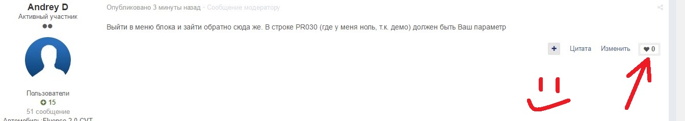

где после этого можно посмотреть сохраненный параметр?
Выйти в меню блока и зайти обратно сюда же. В строке PR030 (где у меня ноль, т.к. демо) должен быть Ваш параметр
2 минуты назад, Andrey D сказал:
Огромное спасибо!!!:LaieA_060:

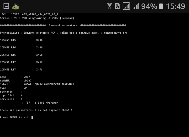

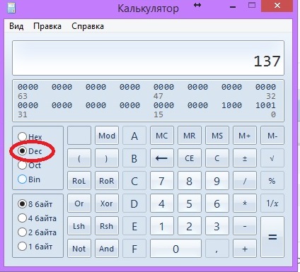

Обратите внимание, что X на экране приведен в десятичной системе счисления, а вводить нужно в Hex.
Т.е. вместо 137 нужно ввести 89

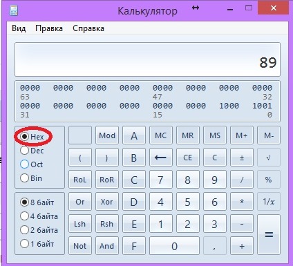

11 минут назад, Shr-lnm сказал:
Надо опередить вопрос, наверно))) Чтобы это сделать, достаточно открыть программный калькулятор набрать, например 137, в режиме "Dec", а потом перевести в режим "Hex"

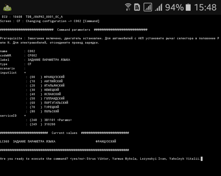

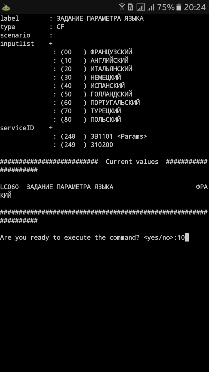

по смене языка на приборке так же?
Только что, Goric сказал:
При выборе языка есть пункт меню с нужным языком. Поэтому просто выбрать нужный пункт

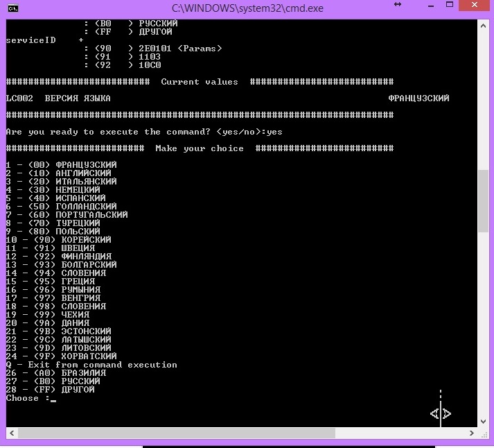

А у меня возник вопрос по поводу языка... Если в приборке можно выбрать 4 языка (например), но там нет русского, а через скрипт можно выбрать его, то он смениться на русский?
5 минут назад, Andrey D сказал:
Если нужен английский, то я просто ставлю номер и все?
4 минуты назад, Goric сказал:
Нет. Сначала надо набрать YES. Выпадет список с пунктами
У Вас какие языки выбирать можно было в приборке?
3 минуты назад, Andrey D сказал:
точно, нужно мне внимательно читать
6 минут назад, Andrey D сказал:
у меня только
француз.англ.итальян.немецк.испанск.голландск.португал.турецк.польск.
Я имею ввиду, какие языки есть возможность выбрать прямо в приборке, без скрипта? Вы про то же?
Только что, Andrey D сказал:
да
да
Отпишитесь потом, получилось ли поменять на русский.

а скрипт через elm работает.
да и строка конфигурации я так понимаю должна быть и вней можно править байты для изменения настроек машины
21 минуту назад, killer-13 сказал:
про прошивку кастоматизировать ничего не хотел..просто русский язык добавить..
Локализация под нужный язык должна быть в прошивке панели.
а для can clip и reprog я так понимаю нужен кабель. а его то и нет.
Фирменный диагностический зонд или его китайский клон.
Конечно, только вся сложность в том, что добывать эти байты нужно из фирменного ПО CAN CLIP и/или DDT. Готовых справочников, к сожалению, нет. Там все очень специфично. Вплоть до того, что повторить один и тот же фокус на двух разных машинах может не получиться. А еще непонимание какие байты и за что отвечают, может превратить автомобиль в "недвижимость":lamo:

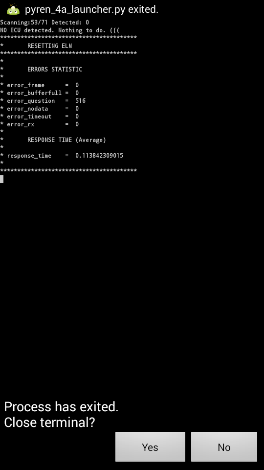

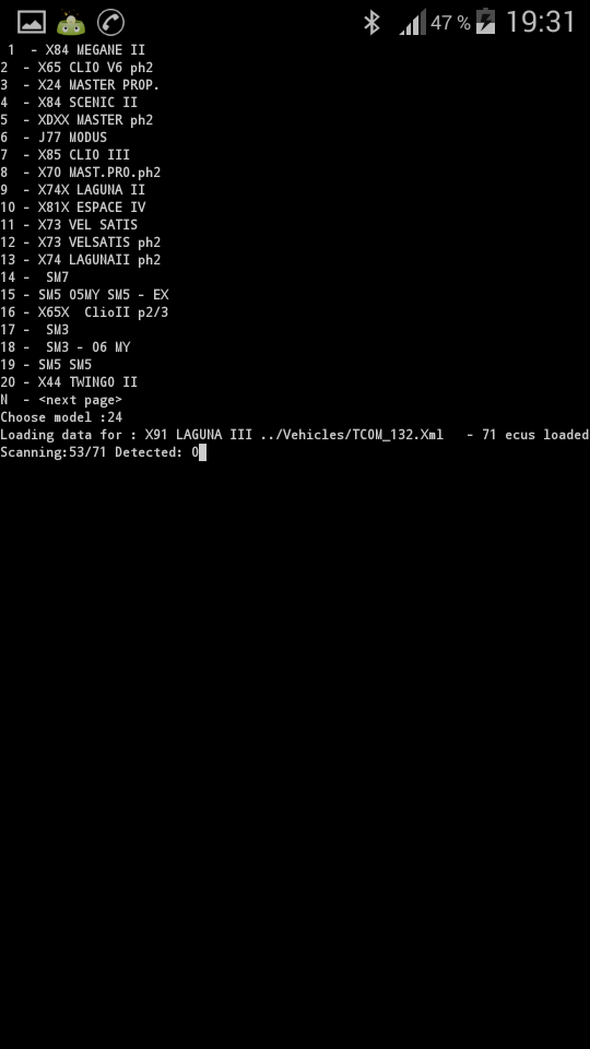

Всем доброго дня. Ребят,  помогите советом.  Машина-рено лагуна 3, 1.5 дци. 2009г.  ELM 327 v.1.5. Блютуз.
При использовании torcue поддерживаются PIDы. Все работает нормально.
При работе в демо режиме SL4A все нормально все работает, но когда пытаюсь подключиться к машине происходит проверка блоков. Когда доходит до 53/71 процесс останавливается. В строке question=516. Что это может быть?
4 минуты назад, Dimgen сказал:
Что это может быть?
проверку elm запускали??
зажигание включено??
Зажигание включено (карта вставлена).
Как проверить ELM?
