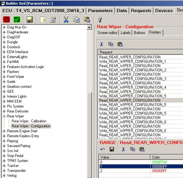

4 часа назад, Shr-lnm сказал:
Я проверил Builder - ом. Вроде правильная команда 2E010901... В 0999 порядок вроде уже исправлен.
Да согласен. Пробовал в демо в версии 98. Поэтому и увидел неправильную команду.

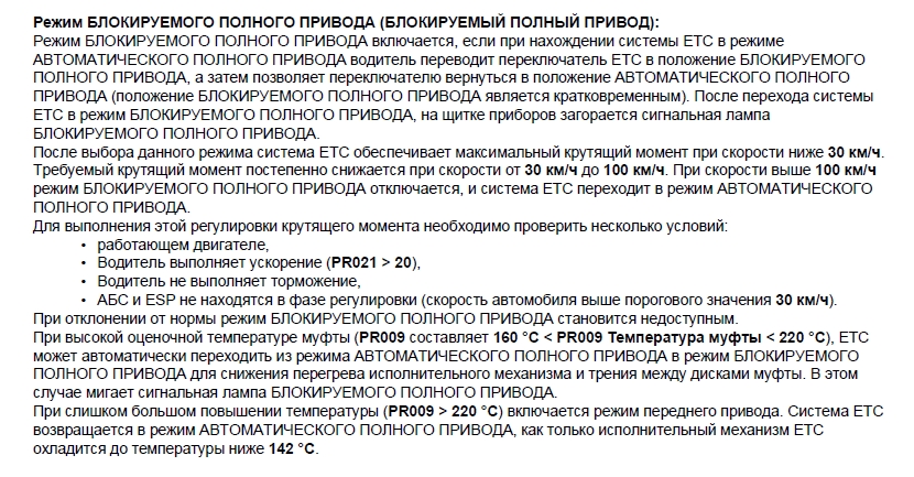

Я Вас еще сильнее расстрою, честные 50х50 в полном приводе работают только до 10км/ч, дальше режим работа идентична режиму Авто. За исключением того, что при понижении скорости до 10км/ч опять блокируется муфта.
Только что, DeviLav сказал:
спорить не буду, но по ощущениям могу сказать, что чувствую границу отключения 4вд... да это на руле даже сказывается.. пока 4вд есть - машина собрана в кулак и жестко держится за дорогу.. как только 4вд отпала - сразу начинается рысканье (на плохой, неровной или не чищенной от снега дороге) и излишняя легкость наката. На 4вд при скорости 60-70 даже руль более тугой, чтоли.. а на 2вд легкий, игрушечный.
  Die um 20:45 Uhr 2017.08.01, kirirut sagte:
2E010901 De-activated такая команда подается в скрипте Pyren, по совету Dector 2E010980 - опять обратный порядок байт
80  Я писал из BCM, не CLUSTER ;)

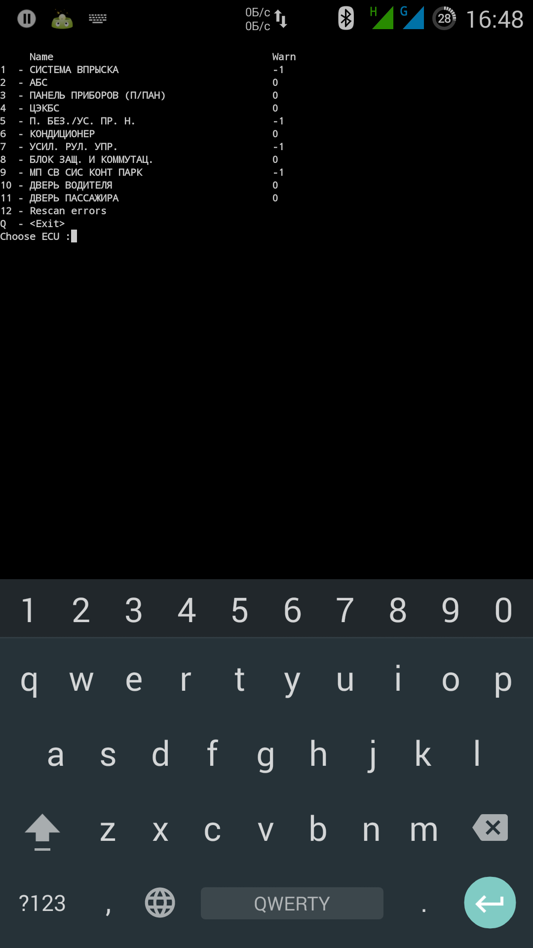

Не получается сбросить ошибки по блоку впрыск.Screenshot_2016-12-18-11-50-23.png

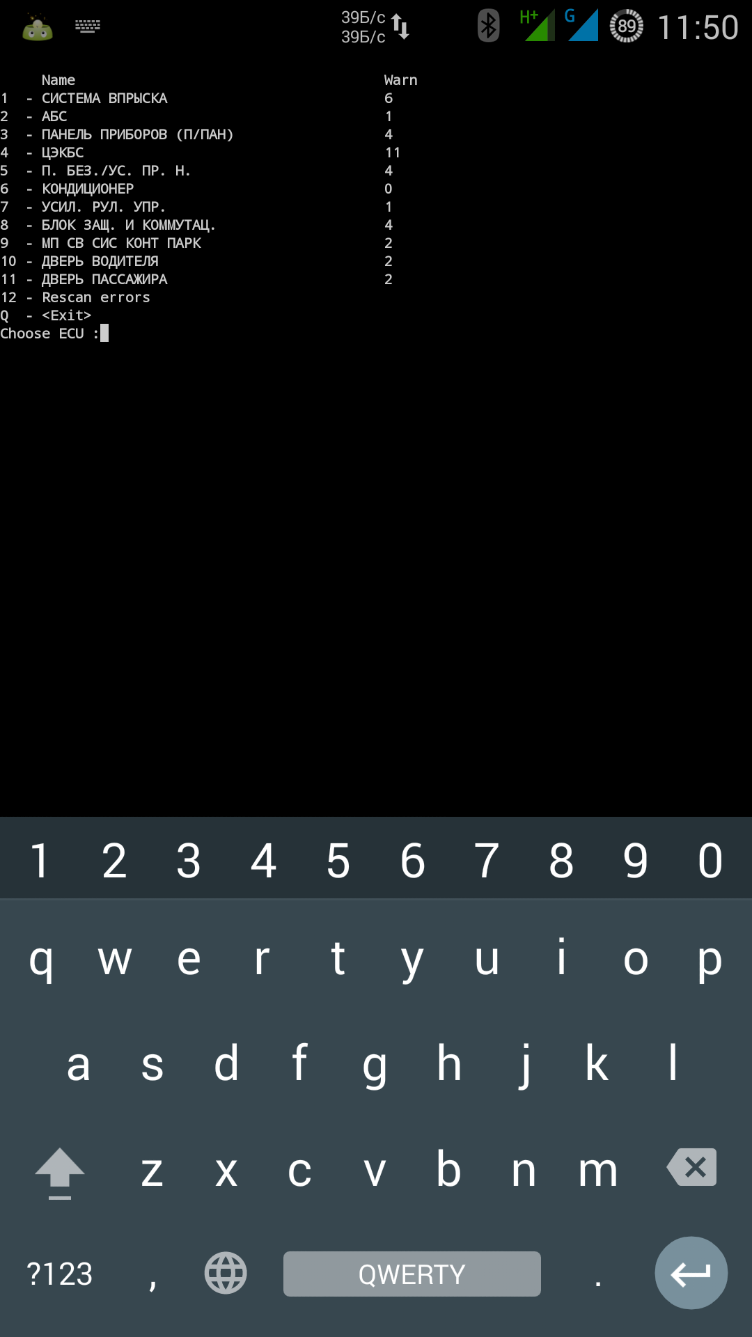

После сброса если пересканировать блоки рисуется такая картина.Screenshot_2016-12-30-16-48-35.png
Потом если отключится / подключится ошибки по впрыску опять на месте. Другие же благополучно стерлись.
1 час назад, SSKlord сказал:
Только зажигание включено или двигатель работает?
Ошибки о чем говорят, какой пробег сохраняет при записи ошибки?
Извиняюсь, на дастерах другой алгоритм  работы системы 4вд лок
Единственное, это взято из первой попавшейся техноты на дастер, на других может быть по другому
Если интересно, можете сами в диалогисе посмотреть принцип работы своей системы
Если кому интересно, как работает привод на колеосах/хтрейлах можно узнать тут https://www.drive2.ru/l/288230376152625288/
