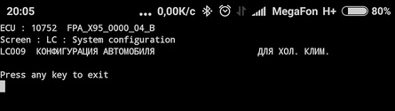

Сел в очередной раз перечитать варианты настроек в DDT и нашел конфигурацию для "стран с холодным климатом".
Поскольку под рукой только андроид, то сделал на базе Вашего скрипта отключалку автопостановки ручника.
если кому-то пригодится - вот скрипт.
https://yadi.sk/d/x4PgtUWM39bKKh
используем ecu_functional_address  = "0D"
и команду 2E02170100 (именно 01 отвечает за страну нормального - 0 / холодного 1) климата.
и собственно результат:
>[20:04:09.916]0210C0
<[0.251]0210C0
0250C03836353052
>[20:04:10.169]052E02170100
<[0.32]052E02170100
036E021736353052
ручник более не ставится автоматом после остановки двигателя и зуммер при открытии двери не срабатывает. Остальной функционал ручника работает (ставится/снимается как обычно)
Еще раз спасибо! прям сбылась мечта...

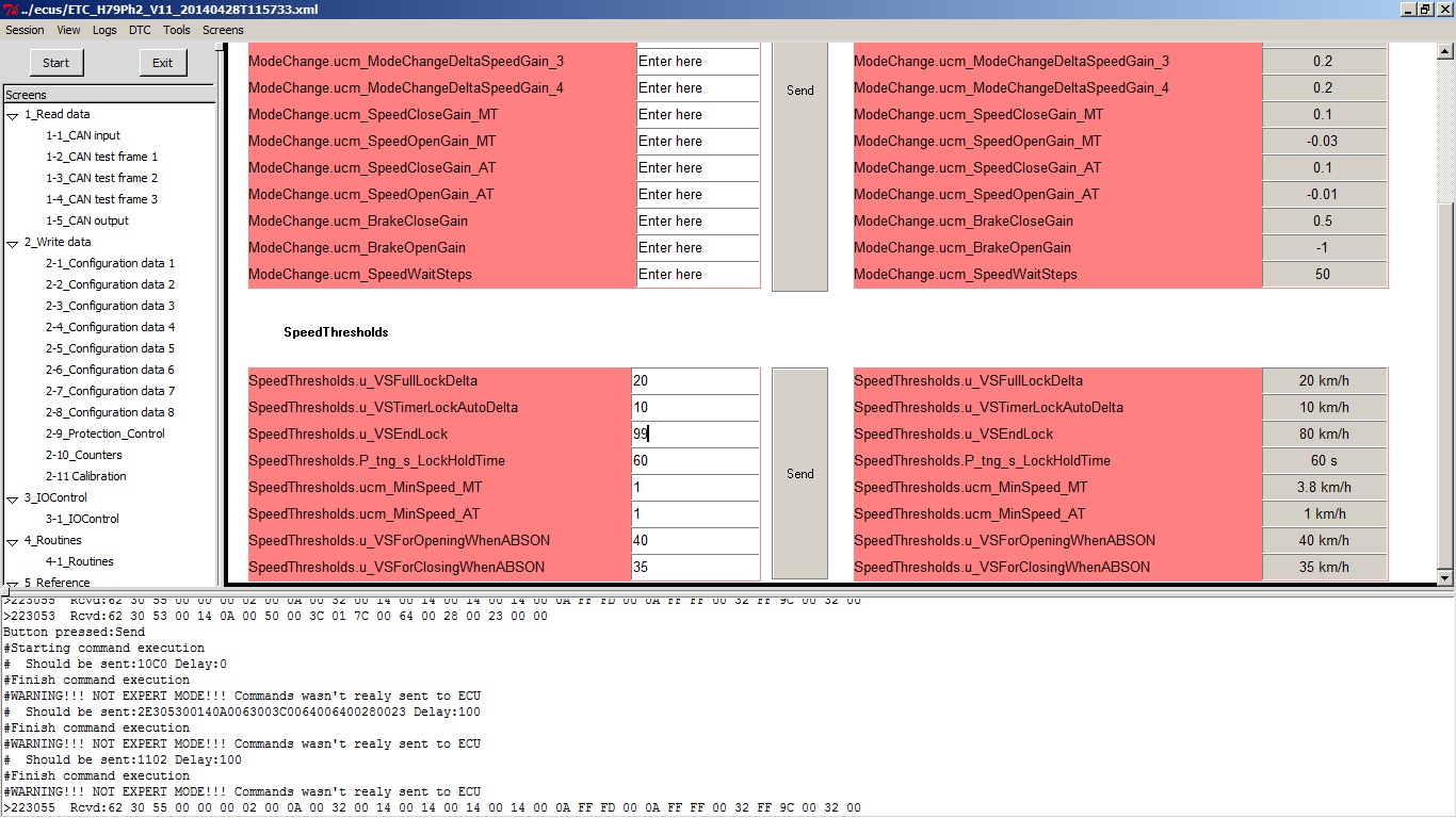

а как в моде ддт сделать красное поле доступным для изменения?
нашел в блоке 4вд установку, где при достижении 80 кмч отключается 4вд-лок. Попытался изменить на 99 кмч, послал.. в общем ответы идут, но без изменений все.
если что, блок ETC_H79Ph2_V11
скриншот и логи помогли бы, а так трудно понять о чем речь (красное поле).

вот что получается при изменении порога отключения 4вд
сначала окно подтверждения:
10C0       Delay:0   (StartDiagnosticSession.ExtendedDiagnostic)
2E305300140A0063003C0064006400280023 Delay:100 (DataWrite.SpeedThresholds)
1102       Delay:100 (KeyOffKeyOnReset)
затем выполнение фактическое:
#Starting command execution
#  Should be sent:10C0 Delay:0
#Finish command execution
#WARNING!!! NOT EXPERT MODE!!! Commands wasn't realy sent to ECU
#  Should be sent:2E305300140A0063003C0064006400280023 Delay:100
#  Should be sent:1102 Delay:100
как включить эксперта в мод_ддт?
Изменено пользователем gpowerek
добавил  --exp, команды теперь исполняются, но результата нет.
Button pressed:Send
>10C0  Rcvd:50 C0
>2E305300140A0063003C0064006400280023  Rcvd:6E 30 53
>1102  Rcvd:
>10C0  Rcvd:
>1102  Rcvd:51 02
19 minutes ago, gpowerek said:
добавил  --exp,
нужно посмотреть логи elm_* похоже что там не достаточно тайм-аутов.
вот какая-то инфа по этому окну:
Name                  = SpeedThresholds.u_VSEndLock
  Mnemonic              =
  Description           =
  Bytes                 = 0
  BytesCount            = 2
  BytesASCII            = 0
  Bits                  = 1
  BitsCount             = 16
  signed                = 0
  Binary                = 0
  List                  =
  Scaled                = 1
  Step                  = 1.000000
  Offset                = 0.000000
  DivideBy              = 1.000000
  Format                =
  Unit                  = km/h
  Name                  = DataRead.SpeedThresholds
  DossierMaintenabilite = 1
  ManuelSend            = 0
  DenyAccess            = []
  SentBytes             = 223053
  SentDI                =
  VariableLength        = 0
  ReceivedDI            =
Endian = Big   FirstByte =  4 BitOffset =  0  Ref = 1 Name = SpeedThresholds.u_VSFullLockDelta
Endian = Big   FirstByte =  6 BitOffset =  0  Ref = 1 Name = SpeedThresholds.u_VSTimerLockAutoDelta
Endian = Big   FirstByte =  7 BitOffset =  0  Ref = 1 Name = SpeedThresholds.u_VSEndLock
Endian = Big   FirstByte =  9 BitOffset =  0  Ref = 1 Name = SpeedThresholds.P_tng_s_LockHoldTime
Endian = Big   FirstByte = 11 BitOffset =  0  Ref = 1 Name = SpeedThresholds.ucm_MinSpeed_MT
Endian = Big   FirstByte = 13 BitOffset =  0  Ref = 1 Name = SpeedThresholds.ucm_MinSpeed_AT
Endian = Big   FirstByte = 15 BitOffset =  0  Ref = 1 Name = SpeedThresholds.u_VSForOpeningWhenABSON
Endian = Big   FirstByte = 17 BitOffset =  0  Ref = 1 Name = SpeedThresholds.u_VSForClosingWhenABSON
  MinBytes              = 18
  ShiftBytesCount       = 0
  ReplyBytes            = 623053000000000000000000000000000000
54 минуты назад, Shr-lnm сказал:
#[12:45:34.028]KeepAlive
>[12:45:34.028]0210C0
<[0.208]0210C0
0250C00000000000
>[12:45:34.236]0210C0
<[0.078]0210C0
0250C00000000000
>[12:45:34.315]10122E305300140A
<[0.076]10122E305300140A
30010A0000000000
>[12:45:34.391]210063003C006400
<[0.071]210063003C006400
30010A003C006400
>[12:45:34.462]226400280023
<[0.07]226400280023
036E305300000000
>[12:45:34.632]021102
<[0.236]021102
NO DATA
#[12:45:49.142]KeepAlive
>[12:45:49.142]0210C0
<[0.146]0210C0
0250C00000000000
как увеличить тайм-ауты?
от команды 1102 нет ответа
в ддт4ол то же самое:
Initializing CAN mode
Sending request :StartDiagnosticSession.ExtendedDiagnostic
Sending ELM request:10 C0
ELM response: 50 C0
Sending request :DataWrite.SpeedThresholds
Sending ELM request:2E 30 53 00 14 0A 00 5A 00 3C 01 2C 00 64 00 28 00 23
ELM response: 6E 30 53
Sending request :KeyOffKeyOnReset
Sending ELM request:11 02
ELM response:
Я тут несколькими постами выше писал как изменить тайм-аут. Поищите ATST.
У вас еще включен --cfc. Без него не работает?
В принципе ответ на 1102 не нужен. Главное что команда ушла. Просто если на нее был отправлен негативный ответ, мы этого не увидим
1 час назад, Shr-lnm сказал:
это что? у меня только вот это: pyren.py -p COM3 -vv --exp --log=1 --scan
В 15.01.2017 at 22:05, Shr-lnm сказал:
self.cmd("at al") self.cmd("at st ff") #set timeout to 1 second self.cmd("at at 0") #disable adaptive timing self.cmd("at caf0")
попробую..
сделал задержку.. реально стало подтупливать..
по факту вот что:
Button pressed:Send
>10C0  Rcvd:50 C0
>2E305300140A005A003C0064006400280023  Rcvd:
>1102  Rcvd:51 02
от 1102 есть ответ, а от основной команды нет.
уже не знаю, что придумать.. как заставить блок принять нужные мне параметры?
может тут связь с блоком АБС есть какая-то?
С --cfc я ошибся. Длинные команды в логах выглядят как будто включен --cfc .
Да- возможно еще какая то особенность есть.
Поищите в xml команды начинающиеся на 10. Там только 10C0 найдется?
6 часов назад, gpowerek сказал:
30010A0000000000
30010A003C006400
<[0.07]226400280023
036E305300000000
Команда на изменение конфигурации 2E305300140A0063003C0064006400280023  отправляется тремя частями?
Должно отправлятся в таком виде, только вместо 00 другие байты или как?
<SentBytes>2E305300140A0050003C017C003200280023</SentBytes>
<DataItem Name="SpeedThresholds.u_VSFullLockDelta" FirstByte="4"/>
<DataItem Name="SpeedThresholds.P_tng_s_LockHoldTime" FirstByte="9"/>
<DataItem Name="SpeedThresholds.u_VSTimerLockAutoDelta" FirstByte="6"/>
<DataItem Name="SpeedThresholds.u_VSEndLock" FirstByte="7"/>
<DataItem Name="SpeedThresholds.ucm_MinSpeed_MT" FirstByte="11"/>
<DataItem Name="SpeedThresholds.u_VSForClosingWhenABSON" FirstByte="17"/>
<DataItem Name="SpeedThresholds.u_VSForOpeningWhenABSON" FirstByte="15"/>
<DataItem Name="SpeedThresholds.ucm_MinSpeed_AT" FirstByte="13"/>
9 часов назад, Shr-lnm сказал:
А на какой машине у Вас такие блоки нашлись?
Renault Koleos 1 фазы
В первом пункте, блок описан без экранов - "сделай сам". Он ставится как я понял на Ниссаны.
Во втором вопросе в кавычках пусто, это значит что id не прочитались с блока.
В третьем вопросе supplier = M67 и такого в базе нет
4) описания в базе есть и их действительно нужно где-то искать... может быть красное на красном фоне или прозрачным цветом. Интересно, что покажет ddt4all
5) поменять тут действительно нечего. Может на другом экране что-то есть?
Может сбросить вам файлик савед экус и дампы?
Дампы снимал на чисто установленной программе, где то до середины на полном зажигании, потом завёл двигатель
 да - иначе не влезет. Максмальная длина can фрейма 8 байт.
там почти все параметры, кажется, 2-х байтные и там дефолтные занчения уже предусмотрены.

6 часов назад, Shr-lnm сказал:
<SentBytes>10C0</SentBytes>
<SentBytes>1081</SentBytes>
<SentBytes>1085</SentBytes>
все что есть в xml того блока.
Возможно могло бы помочь  открытие сессии  командой 1085, но по кнопке явно сначала подается 10С0 ((
11 часов назад, Shr-lnm сказал:
можно попробовать из ддт4ол в ручном режиме.. надо только понять в какой последовательности какие команды запускать
Все тоже самое только вместо 10С0 подать 1085. Но сначала давайте логи elm_* посмотрим от вашего последнего эксперимента. Логи из окошка ddt не очень информативные
Надело каждый раз при замене ижекторов конвертировать в hex и вводить данные вручную. Написал скрипт и добавил в mod_utils конвертацию ASCII в HEX. Работоспособность пока не проверял т.к. машина на яме после рондеву клапанов и поршней из-за подделки ремня грм. На питоне пишу со вчерашнего дня т.ч. сильно за быдлокод не ругайтесь)))Если кто рискнёт проверить просьба отписаться. Файлы под версию 0999 вкинуть в папку pyren99. Gdrive

Всем спасибо за советы и подсказки по подключению к трафику 2,0, M9R 780 - подключение было успешным
В виду того,что я хочу поставить круиз мне надо активировать его в приборной панели. Она внешним видом очень напоминает лагуновскую(общий пробег,суточник внизу, слева столбик с горючкой, справа с охлаждайкой)
Имею в Использовании ЕЛМ327 ЮСБ переделаный под форд (MS-CAN; HS-CAN).  Подключаюсь через ноут. Добавив в файле "pyren_4a_launcher.py" строку
 sys.argv.append('--can2')
запустил тот же файлик. Выбрав свою модель нажал на энтер, блоки просканировались(44шт вродь, правда до 44 и не дошло) и вывалилось с ошибкой (вроде по CAN) Логи(напишите лишь какие) готов отправить. Руки вроде прямые
Как я понял проблема в том, что форд MS-CAN  использует пины 3,11; а надо 13,12 ?
Еще момент, все окна конфигураций ДДТ,что запускаются из-под pyren на французком, хотя ранее на скринах видел английский.. это поправить можно ?

1 час назад, killmans сказал:
получается, что я панель приборов найти не смогу... точней не я,сканер.. :-( находит впрыск, абс, цэкбс, П. БЕЗ./УС. ПР. Н.
Если имеете ввиду сканирование через ddt4all, то если нет точного совпадения по идентификационным данным блока и прописанным в базе DDT он и не определится. У меня для степвея ddt4all тоже не определяет автоматически некоторые блоки (АБС, приборку). Нужно вручную выбрать его из базы DDT.
По активации круиза. Думаю круиз нужно настраивать не только в приборке, но еще и в  блоке впрыска.
В 19.01.2017 at 14:09, gpowerek сказал:
У вас схожая ситуация с моей (активация HSA - помощь при трогании с уклона)
Есть информация, что у тех кто пробовал с помощью Pyren 99 активировать HSA (помощь при трогании с уклона) и ничего не выходило, получилось изменить настройку при помощи более ранней версии Pyren 95.
Сам еще не проверял. Может у уважаемого Shr-lnm есть мысли по этому поводу. Какие изменения в Pyren 99 по сравнению с Pyren 95 могли повлиять.
Есть мысль запилить изменение кодов форсунок каждой в отдельности командами vp001-vp004 на дизелях  с ecu edc16 из extended command set, а не всех скопом с помощью сценария. Если кому интересно выложу.
И есть у кого мысли как считать пинкод карточки из цэкбс с помощью elm?? Можно будет сценарием попробовать прописывать новые карточки. С генератором isk возни много.
