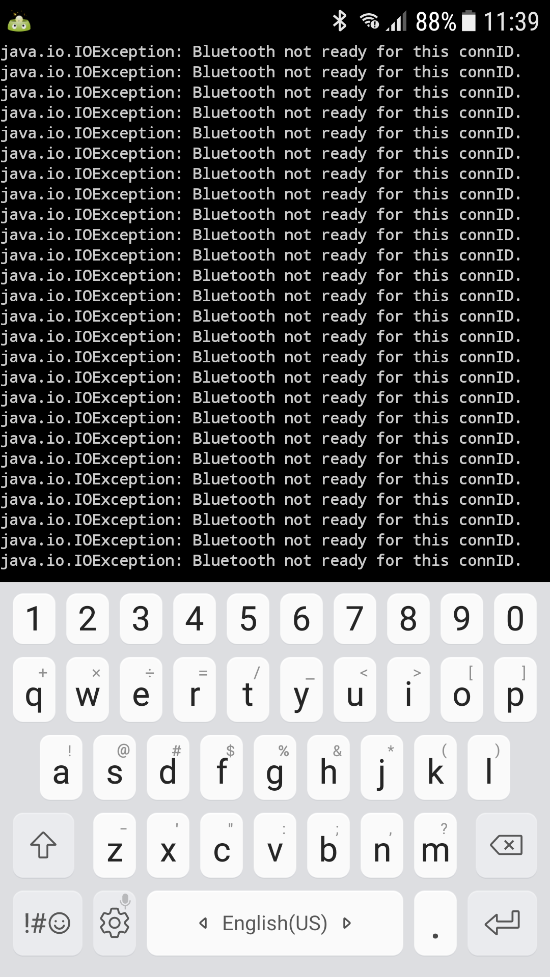

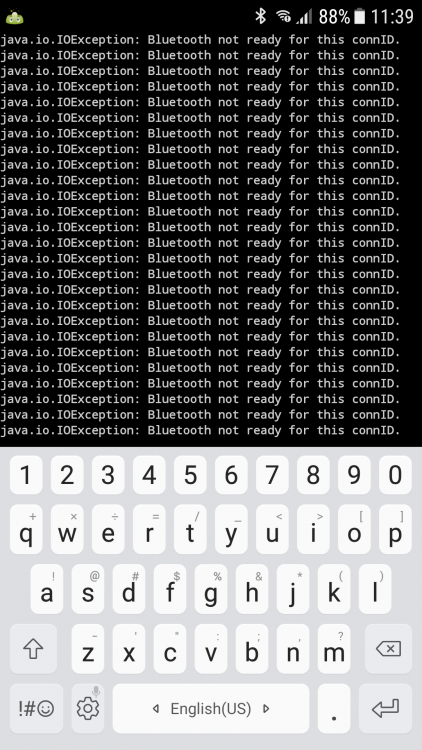

Добрый день,  помогите пожалуйста определить нужный скрипт для подключения к моему эбу впрыска а/м RENAULT KANGOO 1,9D дизель. Двигатель F8Q632. ЭБУ впрыском - LUCAS DCU3R. Раньше когда подключался при помощи DDT2000 всегда выбирал x76.Ну а сейчас при выборе скрипта x76 kangoo vll, находит лишь эбу подушки безопасности и то похоже не мой.
59 минут назад, Alеxey сказал:
у меня F4R без датчика фаз, когда были пропуски из-за загрязнившихся форсунок, клип так и писал, пропуски зажигания в четвером цилиндре.
Значит, в таком случае ЭБУ после запуска каким-то образом (возможно, на 1 цикл отключает одну форсунку из пары) самостоятельно определяет синхронизацию и в дальнейшем работает в режиме фазированного впрыска.

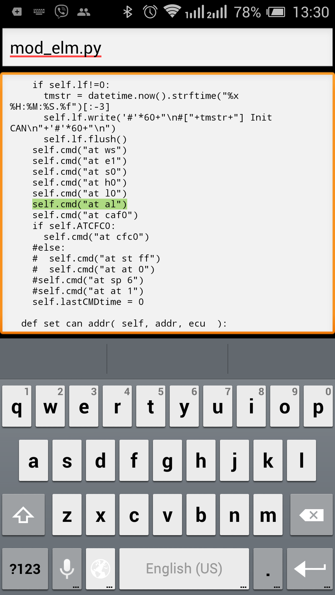

В 15.01.2017 at 20:05, Shr-lnm сказал:
Здесь delay не поможет. ELM не дожидается пока ему ответит ЭБУ. Можно попробовать отключить adaptive timing и поставить большой тайм-аут, правда нужно проверить как это отразится на скорости работы вообще. Сделать это можно так: в mod_elm.py нужно найти функцию init_can и там такие строки
    self.cmd("at al")
    self.cmd("at caf0")
нужно между ними добавить еще две
    self.cmd("at al")
    self.cmd("at st ff")                        #set timeout to 1 second
    self.cmd("at at 0")                         #disable adaptive timing
    self.cmd("at caf0")
возможно поможет
Спасибо, помогло. Включил  в ESP функцию HSA (помощь при трогании с уклона). Предварительно поправил mod_elm.py как вы советовали и с помощью ноутбук+USB-ELM+Pyren 99 (не через mod_ddt) успешно изменил эту конфигурацию. Хотел изменить через mod_ddt, но после запуска DDT screens тормозило жутко, открылось окно mod_ddt, начала считываться конфигурация и окно перестало отвечать-зависло.

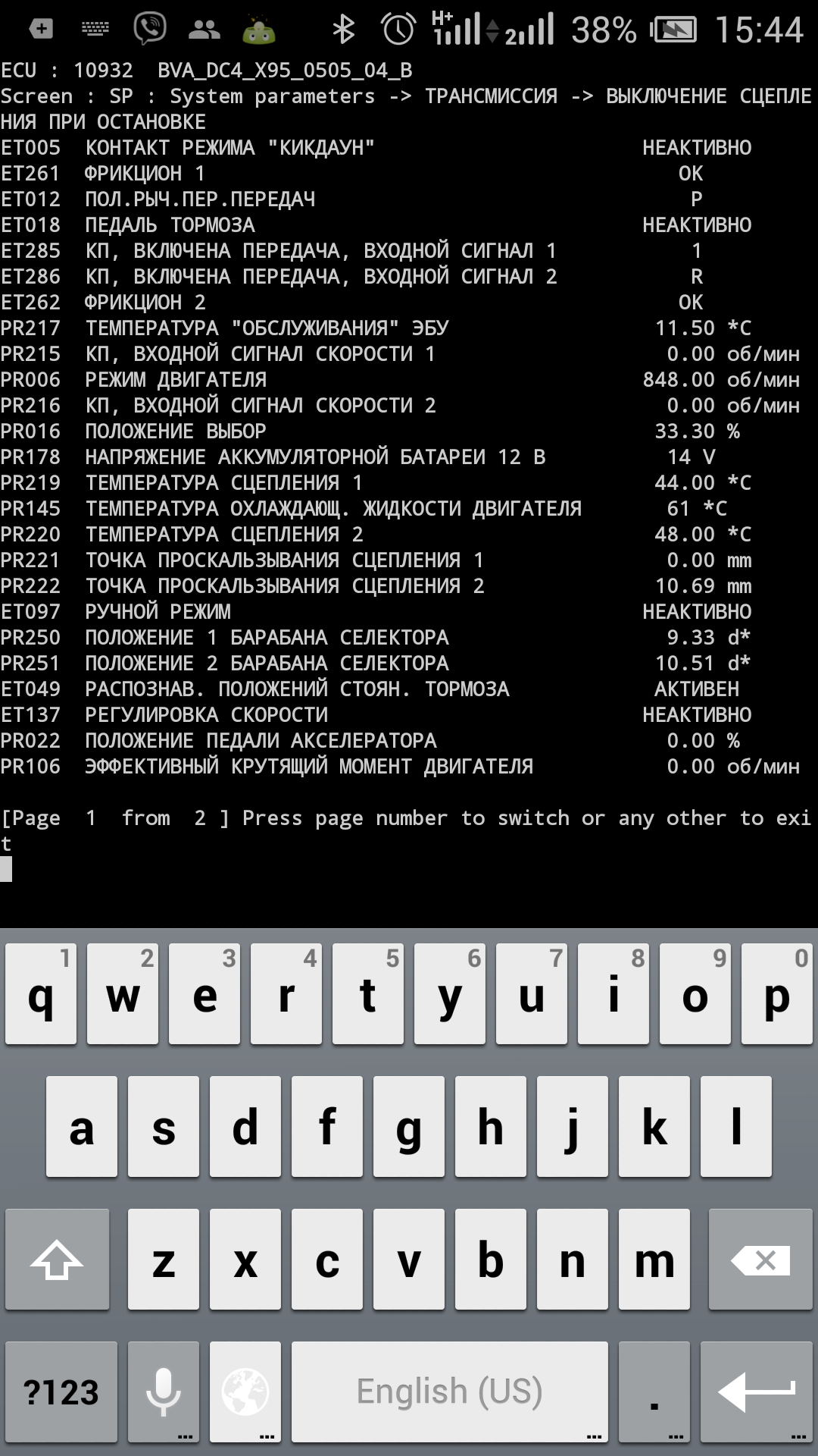

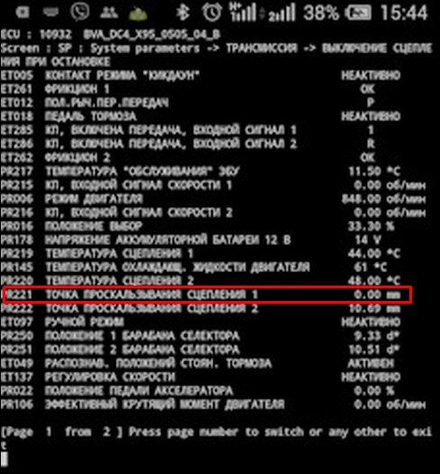

Уважаемые знатоки, почему  pr221  равна нулю, клип показывает 7.9

9 часов назад, Shr-lnm сказал:
Выложите дамп посмотреть.
перезалил сюда - https://yadi.sk/d/CXl40Zwr3CFvZy
вот об этом параметре речь:
Цитата:
Clip показал 1диск= 10.2
2диск= 7.9,

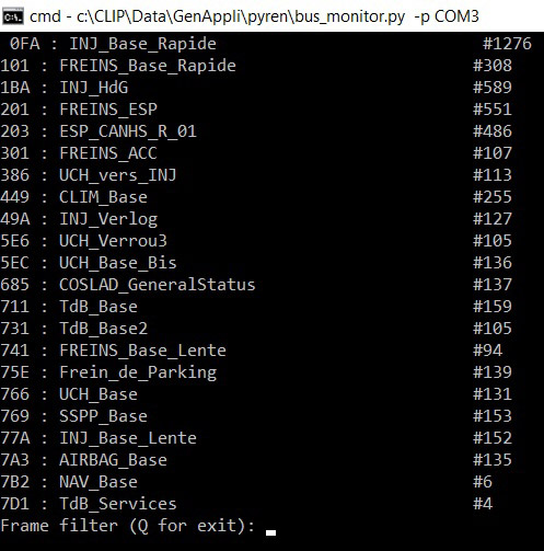

Понял. Вот мой лист фреймов. Это вообще все фреймы что бегают, или какие то пропускаются? Ведь в XML описано больше, тем более XML точно от моей машины x74Ph2
А то не так много интересного, как бы мне хотелось )
PS: обновил версию mod_monitor, стираение работает корректно, но иногда по Q - подвисает, выходит не сразу, и в логе выдает ошибку по таймауту.
Изменено пользователем Alеxey
Это все что есть если вверх экрана не убежало рулевое упраление. В xml описаны монологи всех возможных. У вас возможно установлены не все.
С подписанием попробую разобраться.
так получается что все блоки между собой общаются, но например вытащить два параметра одновременно с разных блоков, по нашему выбору все же нельзя?
2диск= 7.9,
Этот параметр считывается командой 2133. На нее в логе всегда приходит негативный ответ
>[14:24:50.633]022133
<[0.138]022133
037F2123AAAAAAAA
здесь 23 означает
"23":"NR: Routine Not Complete"
Не знаю какая процедура у ЭБУ не завершена

8 минут назад, Alеxey сказал:
пардон, но я имел в виду, что-то определение, например верхний лямбда зонд и например давление в тормозной системе. то что внутри блоков, а не в этих фреймах.
такие параметры блок отдает только на запрос этого датчика.
что такое в этих фреймах - то, что запрашивают другие блоки или кто-то сам передает в шину для других блоков.
Давление в тормозной системе, подозреваю, внутри ABS сам блок решает и разбирает, а "наверх" - при необходимости будет сигнализировать только при определенных условиях или событиях.
Так же и с лямбдой. Когда данные обрабатываются на уровне блока - зачем отдавать это в шину? А если с температурой или условием возникает авария - вот тогда и отправляется ошибка в другие блоки.
А когда нужен определенный параметр - его запрашивает сканер и ему отдают ответ на этот запрос.
Я описал как мог более подробнее про эту шину, но смогу выложить только в субботу :)

44 minutes ago, olegnrg said:
а что если сравнить с ответом по строке PR222
Похоже разобрался. Эти запросы PR221 и PR222 идут друг за другом и в логах это выглядит так
>[14:22:37.986]022133     <<<  запрос PR221
<[0.145]022133
037F2123AAAAAAAA      <<< ответ ЭБУ что он еще не готов ответить
>[14:22:38.133]0221631  <<< запрос PR222
<[0.114]0221631
066133000103DAAA       <<< запоздалый ответ на PR221 (здесь  0x3DA/100 = 9.86 mm)
>[14:22:38.257]03222D121 <<< запрос следующего параметра 2D12
<[0.115]03222D121
07622D120000823D          <<< ответ на 2D12
получается что вместо PR221 показывается PR222 а PR222 теряется.
Тут нужно какие-то трюки с ELM применять, чтобы второй параметр прочесть.
Получается что в ответ на негативный ответ 37F2123 нужно посылать какую-то нейтральную команду (возможно flowcontrol), чтобы дождаться реального ответа. Но не уверен что из этого чего-нибудь получится....

13 часов назад, Shr-lnm сказал:
похожую ситуацию недавно рассматривали тут на форуме. Когда активировали HSA. Я по вашему совету изменил  в mod_elm.py и все пришло в норму, но работает медленнее. У меня похоже такая же ситуация с блоком климата, там, если открыть меню ID : Identifications, то в нем неверно отображаются некоторые значения (VIN и др.), причем при каждом обновлении они изменяются, даже видно как часть VIN присваивается другому пункту. Очень похоже на этот случай, когда ответы на запросы  присваиваются не тем запросам. После изменения mod_elm.py все приходит в норму.
self.cmd("at al")
    self.cmd("at caf0")
1 час назад, kirirut сказал:
self.cmd("at al")
    self.cmd("at caf0")
Это нужно ручками исправить или есть уже готовый mod_elm.py?
если ручками то в какой строке эти параметры?
нужно добавить или раскоментить?
Изменено пользователем olegnrg
