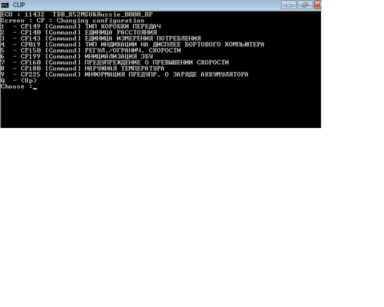

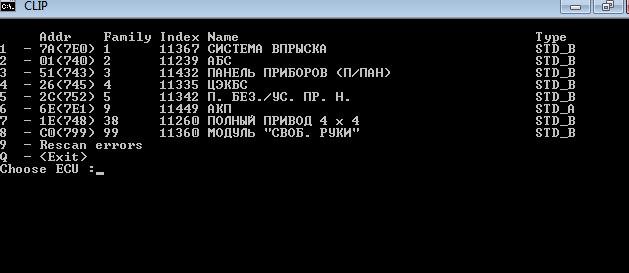

Ребят запутался,хочу отключить на своём Дастере Ph2 звуковое предупреждение о не пристёгнутом ремне,с 0997 версии  Pyren в панели приборов должен появиться пункт в конфигурации,но что в 0997,что в 0999 у меня нет этого пункта!! Что делаю ни так?доступная конфигурация комбинации приборов.png
2 часа назад, andrey_avtograd сказал:
Что делаю ни так?
Все так. Просто в базе Clip для вашего блока нет изменения конфигурации CF158 [Command] ЗВУКОВОЙ СИГНАЛ НЕПРИСТЕГНУТОГО РЕМНЯ.
Положите в туже папку где и EcuRenault папку ecus - базы от DDT и попробуйте запустить в PyRen  DDT : DDT screens. Возможно там можно изменить.
8 часов назад, andrey_avtograd сказал:
а если набрать cmd в главном экране и выбрать расширенные команды, там этого пункта тоже не будет? Может быть блок не поддерживает такое изменение, или попробовать через ddt как предложили выше.

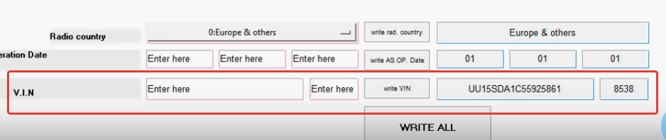

Вы  прописывали Vin не через сценарий в  VP : VIN programming, а через ECM : Extended command set
Да действительно там есть такая возможность, в моем случае для блока мультимедиа Media Nav там есть пункт VP004 [Command] PARAMETRAGE PRIVE 1
команда 3B81, но вводить нужно в HEX

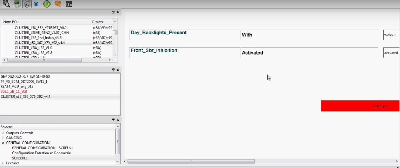

gpowerek я смотрю у вас тоже Duster Ph2 ,отпиши что у тебя в конфигурации панели? конкретно пункт по отключению сигнала о ремне интересует!!
Только что, andrey_avtograd сказал:

Для моего stepway ECU : 11431  TDB_X92_X67_X52_0000_0C в скрипт подобрал CLUSTER_x52_X67_X79_X92_v4.4_20151214T100830.xml
Но не со 100% точностью
Там есть команда на изменение конфигурации
2E010900 Activated
2E010901 De-activated такая команда подается в скрипте Pyren,

В строке 2181 лежит VIN. Если не хотите светить то удалите эту строку.
3 hours ago, kirirut said:
Кто нибудь может пояснить откуда брать проверочный  VIN.CRC?
Pyren его считает сам.  mod_ddt нет. Обычно и без него все пишется. Но если не пишется, то посмотрите в демо, что подставит pyren

Получилось отключить сигнал не пристегнутого ремня? А постоянную подсветку приборки пробовали включить?
17 минут назад, kirirut сказал:
В CLUSTER_x52_X67_X79_X92_v4.4_20151214T100830.xml ничего похожего на отображение температуры ОЖ нет.
Да! Всё получилось и подсветку включить и предупреждение убрать и часики активировать!!))

А с нами секретами поделитесь? ) Что там было не так? --cfc включили?
У  andrey_avtograd получилось отключить предупреждение о не пристегнутом ремне через DDT screens, но с использование подправленного  Dector CLUSTER_x52_X67_X79_X92_v4.4_20151214T100830.xml. Он добавил меню SCREEN2 в котором можно изменить две функции
Front_Sbr_Inhibition  предупреждение о не пристегнутом ремне
2E010900 Activated
и включение постоянной подсветки приборки
Day_Backlights_Present
2E011800 De-activated
2E011801 Activated
Изменено пользователем kirirut
