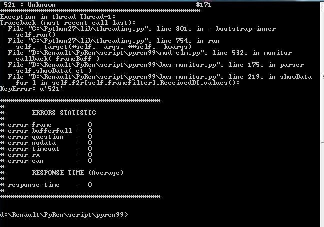

После установки bus_monitor,  Pyren99 перестал нормально работать, выдает при попытке открыть блок в mod_ddt

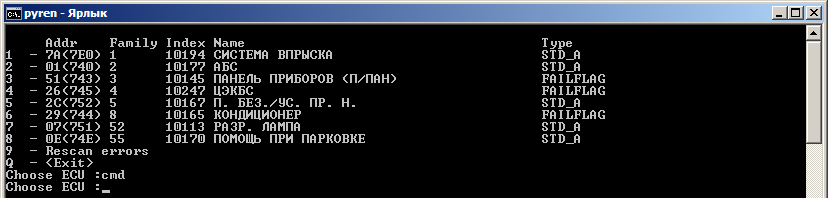

Наоборот, она FAILFLAG

сидит он у вас на KL-линии (pinK="7" pinL="15")

 в mod_ddt или ddt4all это tdbX74_X73.xml. Там вроде как нет такой конфигурации.
Изменено пользователем kirirut
12 минут назад, kirirut сказал:
tdbX74_X73.xml
я так понимаю это XML старой прибоки, без экрана.
fv-nejnyh-odyatiyah_Renault-Laguna_22.jp
А у меня приборка с экраном, она вроде как программироваться должна...

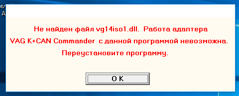

Пытаюсь подключиться через кабель VAG k+CAN через RDP 2.0.2, вот такие ошибки лезут:

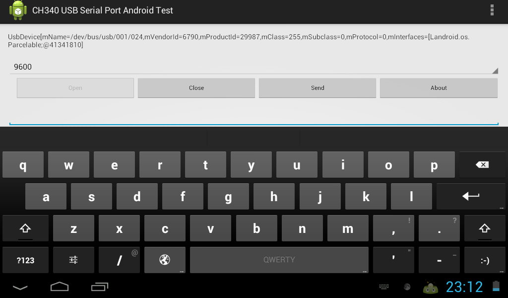

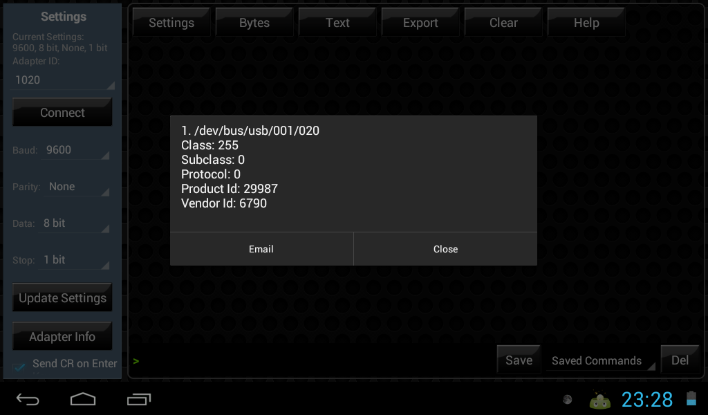

Возможно ли настроит работу Pyren с андроид+usb elm327 (ch340)? На планшете есть usb host. Драйвер для CH340 установлен, работает ELM327 Chat, а вот torque не видит адаптер.
10 hours ago, Pusar said:
Уже ранее писал
Спасибо. Тут правда немного о  другом. У вас логи от 096, а в последнее время упоминалось, что не работало на 0999 а на 0996 работало.
В ваших логах видно что на 096 на CAN шине перезапускался адаптивный тайминг и так у вас все работало, а в новых версиях он действительно не изменяется. Стоит попробовать его обратно включить.
Можно попробовать. В mod_elm.py от 0999 в строке 135 нужно дописать так
    elif mod_globals.os == 'android'and portName != 'bt':
но тогда каким то образом нужно узнать как называется порт и вписать его в лаунчер вместо bt

На планшете в дэмо режиме Pyren работает.
Однако если  запустить в обычном режиме и без подключенного адаптера пишет "В приложении SL4A произошла ошибка" и закрывается. Есть догадка что из-за того что в планшете вообще  нет синезуба, только Wifi.

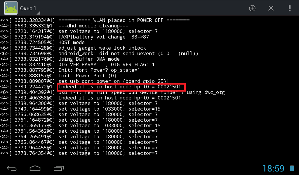

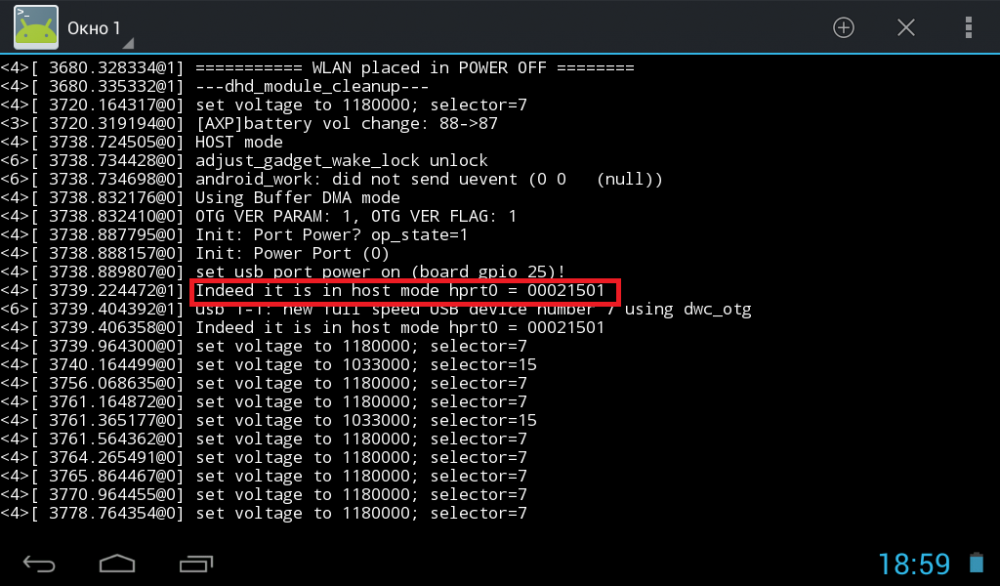

название порта попробовал посмотреть в терминале
пробовал так: elif mod_globals.os == 'android'and portName != 'hprt0 = 00021501':
и так: elif mod_globals.os == 'android'and portName != 'hprt0':
остальные строки относящиеся к bt не трогал. Все равно закрывается с "В приложении SL4A произошла ошибка"

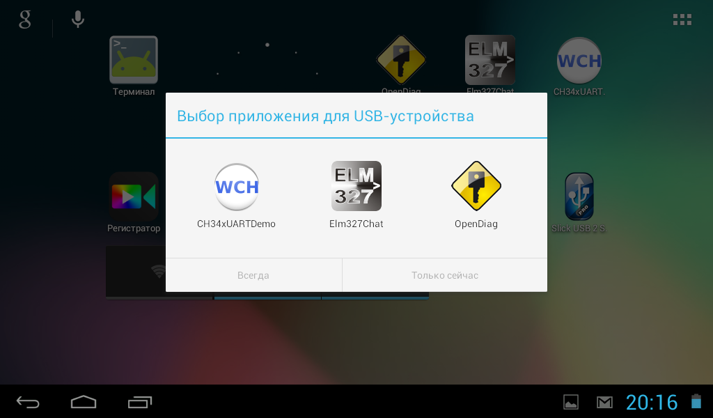

При подключении адаптера к планшету через USB OTG выскакивает окошко. Ни torque ни hobd не подхватываются.

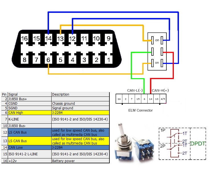

сохраню тут схему для переключателя CAN-1/CAN2 , может кому-то проще будет сделать универсальный адаптер себе =)
Спасибо еще раз разработчикам и активным участникам темы!
Здесь нужно написать именно так как я показал
а вот в лаунчере вместо bt нужно указать название файла порта. Этот файл нужно искать в директории /dev
ll -t /dev
он должен выглядеть как-нибудь типа /dev/tty.usbserial или типа того
вот его нужно вписать в лаунчер
  #fake port for not to left empty. Do not comment it
  sys.argv.append('-p'); sys.argv.append('/dev/tty.usbserial')

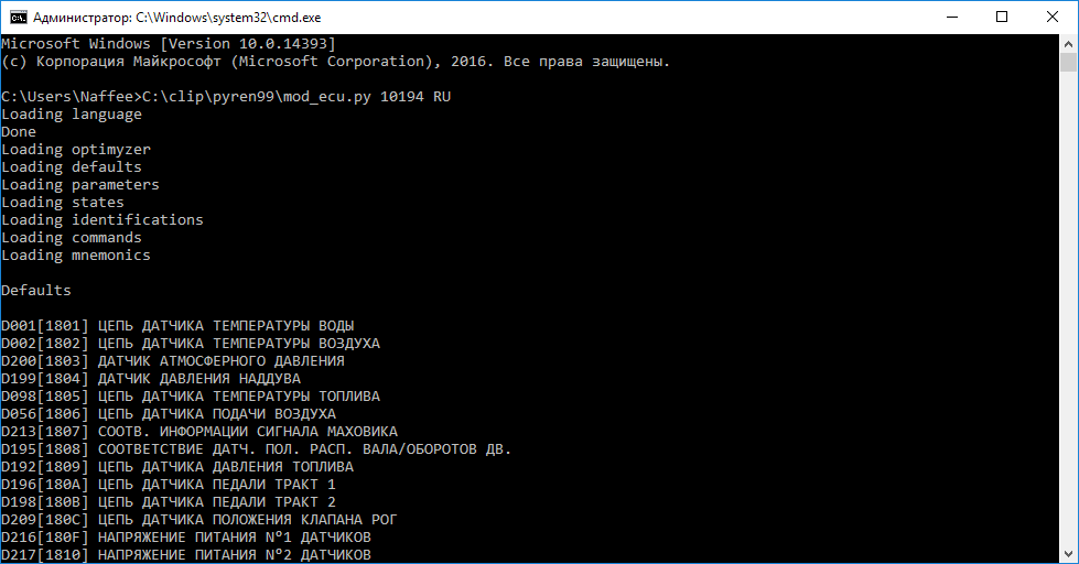

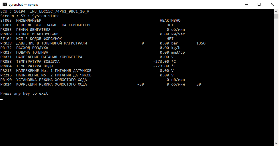

5 hours ago, naffee said:
И еще вопрос, подскажите, нигде не могу найти у себя параметр PR009 (установка давления наддува) где его искать?
В блоке 10194 такого параметра нет.
Можно посмотреть все имеющиеся параметры набрав команду
mod_ecu.py 10194 RU

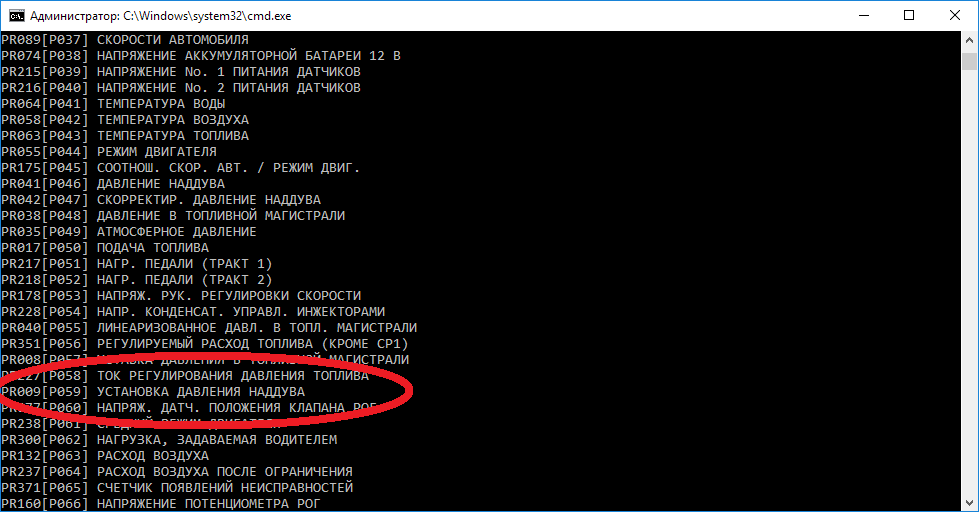

9 минут назад, Shr-lnm сказал:
mod_ecu.py 10194 RU
а как тогда понять, какое давление наддува хочет ЭБУ ?
вообще как бы есть... набрал команду вот:
Изменено пользователем naffee
Нужно посмотреть, может есть похожие параметры или здесь номер другой - иногда так бывает.
Точно - извиняюсь. Этот параметр просто ни в какие меню не вставлен. Вставьте P059 в любое меню, какое хотите - и все
Не забудьте только из кеша аналогичный файл убрать а то не покаже
30 минут назад, Shr-lnm сказал:

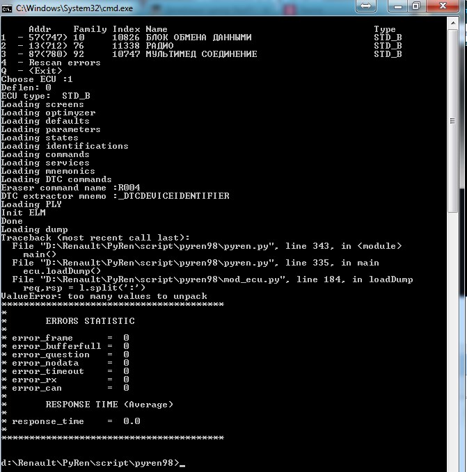

у меня по can2 два вопроса.
1. демо не открывает сам блок, savedEcus2.p (на 999 верси такая же ошибка)
2. в режиме прослушивания шины нет возможности перейти в сам фрейм. Возможно просто ввод с клавиатуры некорректно передается (пытался выбрать
также нет возможности войти в этот режим через Demo с ПК. mon.log тут.

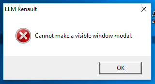

1 hour ago, naffee said:
что то пошло не так)))
А это после чего так?

дампы от can2. но вылетает любой из трех блоков.
попробуйте удалить из этих дампов вот такие строки
190401::12:NR: SubFunction Not Supported
не помогло:
Loading dump
  File "D:\Renault\PyRen\script\pyren99\pyren.py", line 343, in <module>
    main()
  File "D:\Renault\PyRen\script\pyren99\pyren.py", line 335, in main
    ecu.loadDump()
  File "D:\Renault\PyRen\script\pyren99\mod_ecu.py", line 193, in loadDump
    req,rsp = l.split(':')
ValueError: too many values to unpack
11 minutes ago, amokk_spb said:
не помогло:
 А у меня получилось. Нужно удалить все строчки в которых больше чем один знак ':'

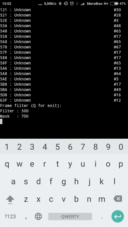

Тут проблема в том, что в базе нет описания для этих фреймов ((, есть только для части из ваших в файле
MM_2014_CAN_M_v3.8_MESSAGE_LIST_05_12_2014_20151120T173733.xml
Больше ничего не нашел ((
Чтобы его подгрузить добавьте в файл projects.py  строчку с этим файлом
MM;Multimedia CAN;MM_2014_CAN_M_v3.8_MESSAGE_LIST_05_12_2014_20151120T173733.xml
покажет только 4 вида фремов
121 : Unknown                                   #3600
521 : Unknown                                   #3345
52E : Unknown                                   #259
53A : Unknown                                   #5919
548 : Unknown                                   #7845
558 : GW_MMI_Info1                              #1804
568 : Unknown                                   #7847
578 : GW_DiagInfo                               #7848
57F : Unknown                                   #1804
588 : Unknown                                   #1804
58F : GW_SEND_WakeUpInfo                        #7845
5A6 : Unknown                                   #1544
5A8 : Unknown                                   #7844
5AE : Unknown                                   #259
5B8 : Unknown                                   #1931
5BA : Unknown                                   #5918
5D8 : Unknown                                   #1928
63F : CentralSwitch_State                       #1414
Frame filter (Q for exit):
35 минут назад, Shr-lnm сказал:
Вот после этого:
Или я тупенький? ))
4 minutes ago, naffee said:
Вот после этого:
Да вроде все правильно. Может весь кеш нужно почистить?
Только что, Shr-lnm сказал:
чистил, нифига
13 минут назад, Shr-lnm сказал:
да вроде больше нечего удалять, вот что осталось:
2180:61 80 35 36 33 31 52 44 33 32 39 30 30 30 30 30 36 3A 3D 3D 00 00 02 00 00 88 FF
2184:61 84 33 32 39 49 41 33 35 33 39 4A 30 31 37 39 38 20 20 20 20 20 FF FF FF FF FF
2181:61 81 56 46 31 4A 5A 31 47 41 36 34 33 30 30 31 32 31 33 08 9E FF FF FF FF FF FF
226502:62 65 02 00 00
226C2F:62 6C 2F 00
226C01:62 6C 01 01 01 01
19023B:59 02 39
Странно, а там других дампов с другим временем, но с тем же номером блока нет?
3 минуты назад, Shr-lnm сказал:
Действительно, так и было, спасибо!
чистил, нифига
Тут я похоже бессилен - не понимаю,  почему этот параметр не получается включить в меню.
Он там присутствует только контекстах ошибок - может это какой-то особый параметр...
