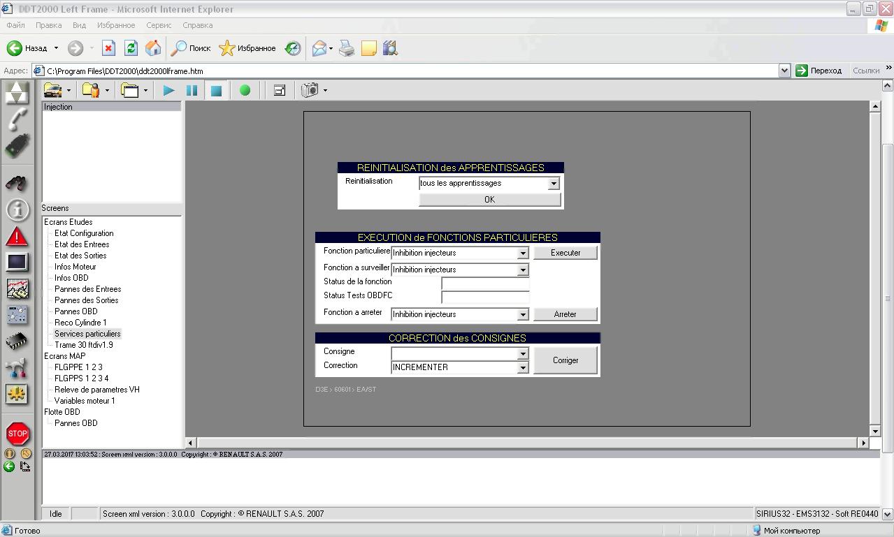

В  DDT2000 сброс выполнял через это меню
DDT_RESET1.thumb.jpg.b2d95880a9ac301041d9519234b19bd5.jpgDDT_RESET2.jpg.a72b87676fa791c2b6743b26a9ee60f5.jpg
Изменено пользователем Svetlov
50 минут назад, Svetlov сказал:
В DDT подается команда 11FF - та же что и RZ019

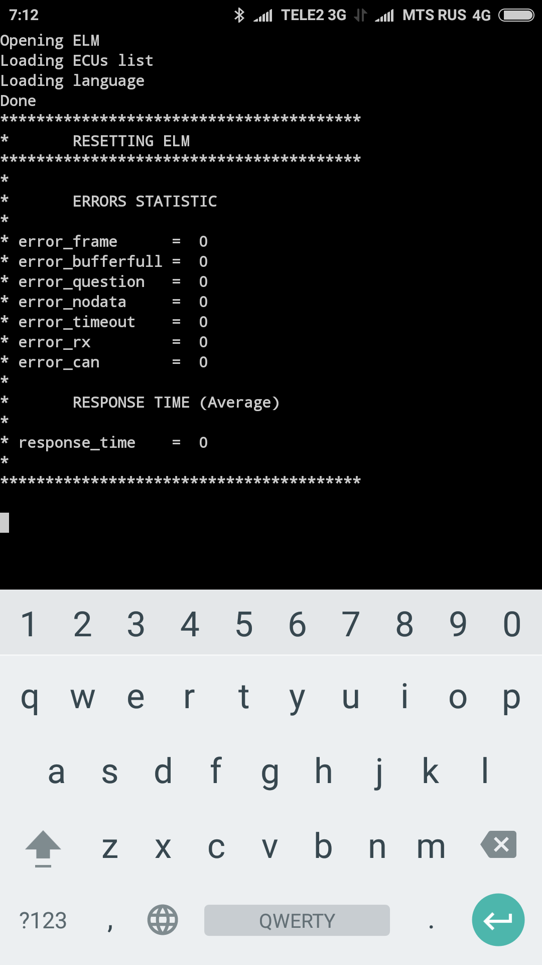

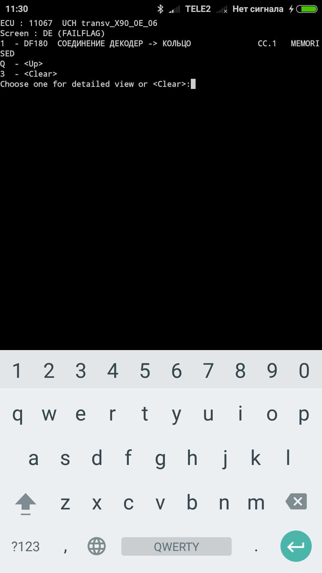

не могу вспомнить как было в предыдущей версии, но при заходе в блок впрыска, у меня на приборке мигало ABS.
либо скрипт перебирает все блоки, либо как то заходит по все, а потом только во впрыск.
в клипе, разумеется, такого нет.
делал из под Windows.

53 минуты назад, Alеxey сказал:

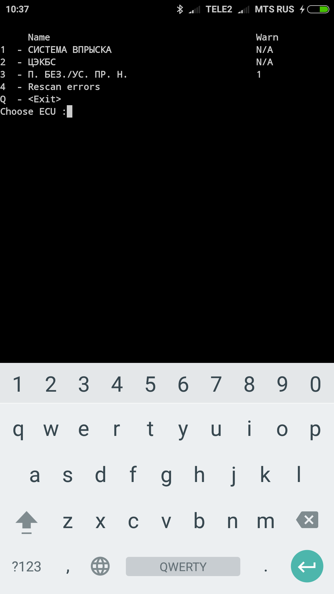

ABS мигает обычно, когда программа общается с блоком ABS.
1 час назад, Alеxey сказал:
лог пожалуйста включите, там будет видно в какой блок было обращение.

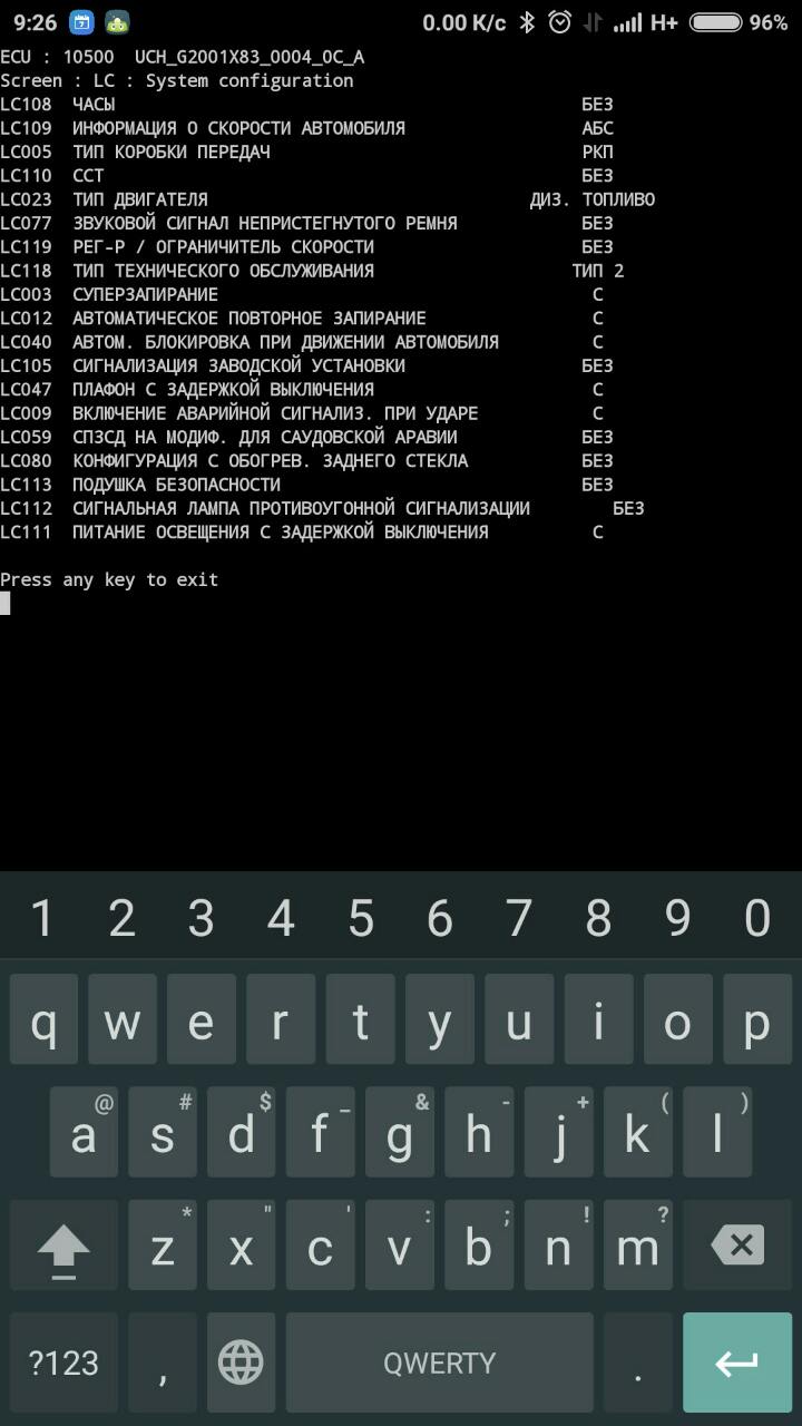

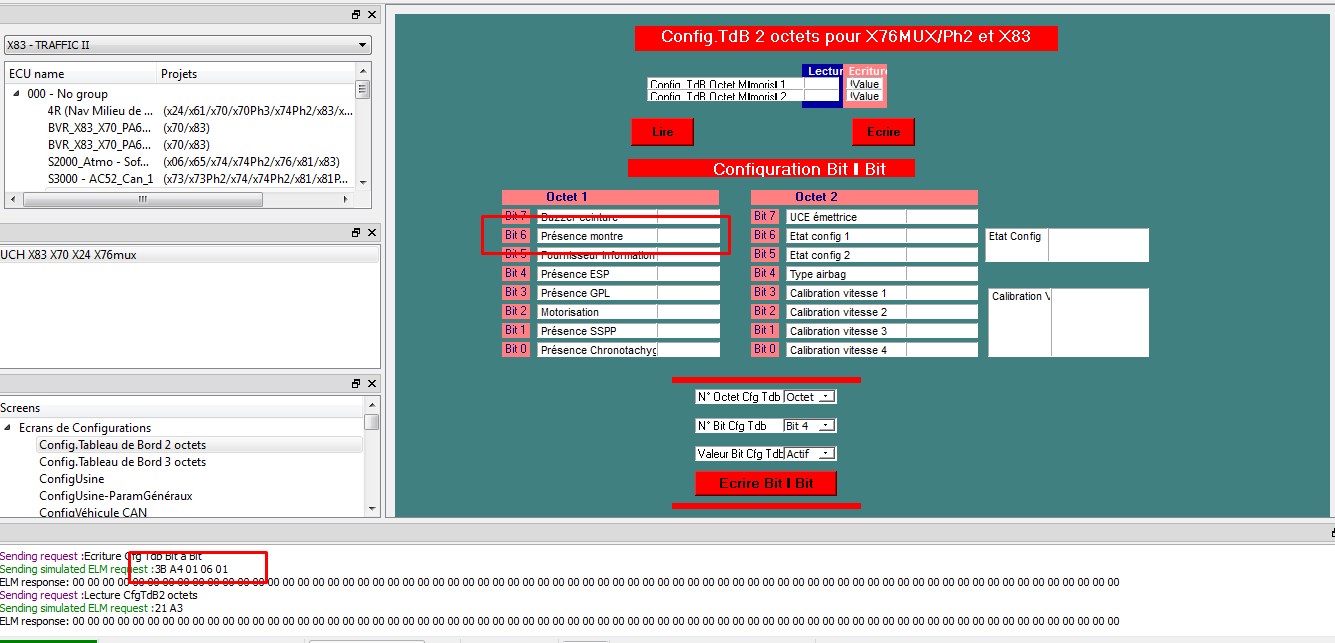

Если посмотреть через ddt, то 1 октет, 6й бит - как раз определяет отображение часов.
Я б попробовал команду 3B A4 01 06 01 =) но желательно тем же mod_ddt подключиться, посмотреть реальное текущее значение.
либо ddt4all....
5 часов назад, amokk_spb сказал:
через PyRen снял дамп:
21A4:61 A4 20 20 10
21A3:61 A3 20 20
DDT предлагает такую команду: 3BA5602010
Через PyRen на Андроид можно эту команду выполнить? Или лучше через ddt?
Изменено пользователем sergemob
20 минут назад, sergemob сказал:
21A4:61 A4 20 20 10
21A3:61 A3 20 20

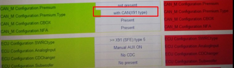

странно, вроде ваш блок открывал. покажите скриншот с таким же меню.
можно и через pyren, как @Shr-lnm делал для отключения разных функций и я для отключения автопостановки на ручник.
покажите какие реальные параметры выставлены на таком экране, когда подключились и считали конфигурацию блока.
7 минут назад, amokk_spb сказал:

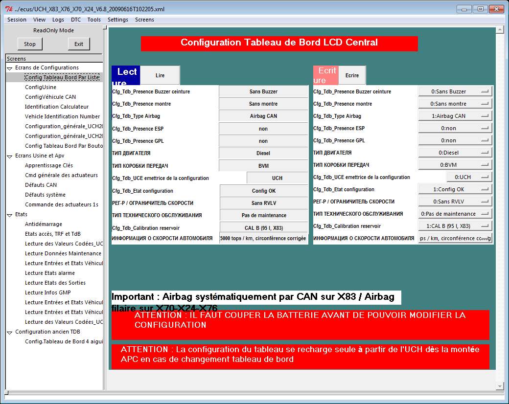

Кстати. Вот прям в ДДТ пишет, что обязательно выключение аккумулятора при изменении параметров. Насколько я понимаю, ELMка же не будет без питания работать?
17 минут назад, sergemob сказал:
Загрузил дамп. Напрямую не подключался.
  Скрыть контент
Мне кажется, там наоборот написано не отключать батарею при изменении конфигурации...

"необходимо отрезать батарею перед изменением конфигурации." - это гугл переводчик
и в теме форума, в которой через клип включают часы тоже сказано про отключение аккума.
http://www.renault-club.kiev.ua/forum/index.php?showtopic=46648
Короче, прочитал ноту - там нужно отсоединить аккум минимум на минуту, потом подключить, прописать параметры, включить и выключить зажигание.
Завтра пропробую.
Извините, а на предыдущей  вкладке, четвертая строка снизу в правой колонке- это строка для активации круиз-контроля?
Изменено пользователем CemCem
20 минут назад, CemCem сказал:
Эти пункты относятся только к индикации. То есть указывают приборке есть или нет в авто круиз, есп, абс, баззер ремня и т.п.
Если устанавливать круиз самостоятельно, и в клипе изначально нет строки активации круиза, то в этой программе в этом окне в 4 строке снизу , активировать удастся? /на панели появится круиз?/

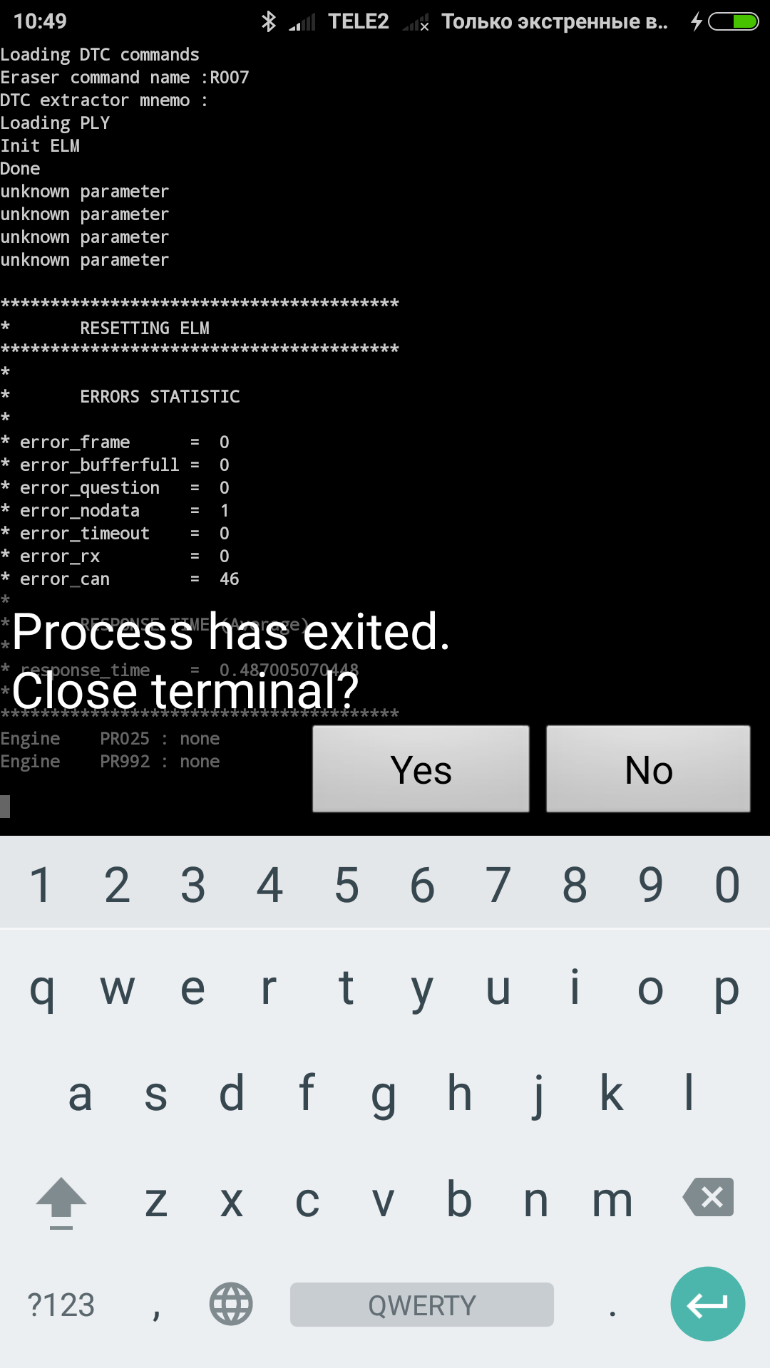

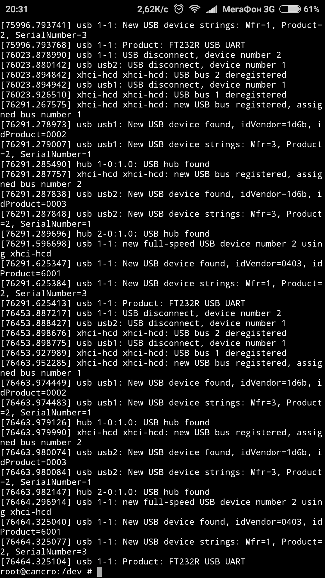

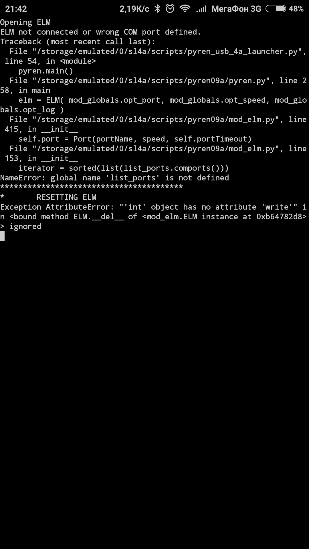

Так случилось, что сегодня пришел долгожданный адаптер ELM327 USB на FTDI чипе. Поскольку машины в комнате не было, решил никуда не ходить и попробовать подключить к телефону через OTG. С этим проблем не возникло, во всяком случае в плане определения адаптера телефоном. Но вот как прописать его в PyRen у меня вопрос.
Андроид 6.0.1, при подключении в dmesg нет ttyUSB0 например устройства, там написано например SerialNumber=3.
Screenshot_2017-03-30-20-31-50-683_com.termux.thumb.png.41b153dfcfa49e4d9d8f8d5abb5a3f3e.png

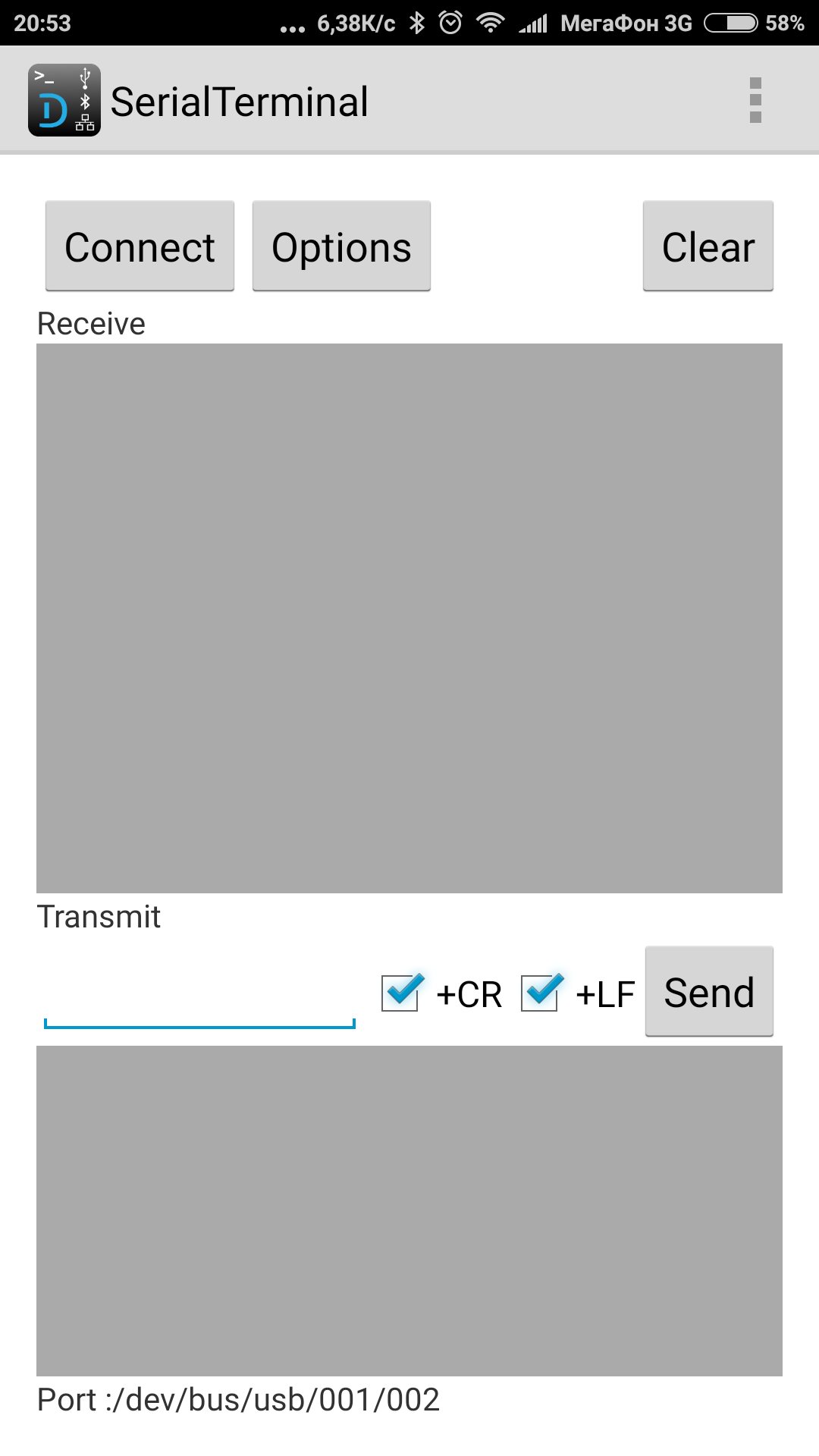

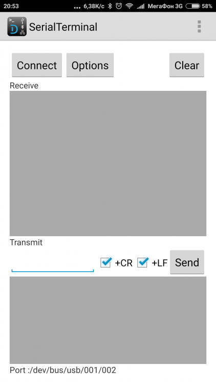

Попробовал через другие приложения поискать адрес адаптера - все верно, он живет тут - /dev/bus/usb/001/002
Screenshot_2017-03-30-20-53-12-301_com.devmel_apps.serialterminal.thumb.png.81d02aab3a87a390028844b7ddf8f9ae.png

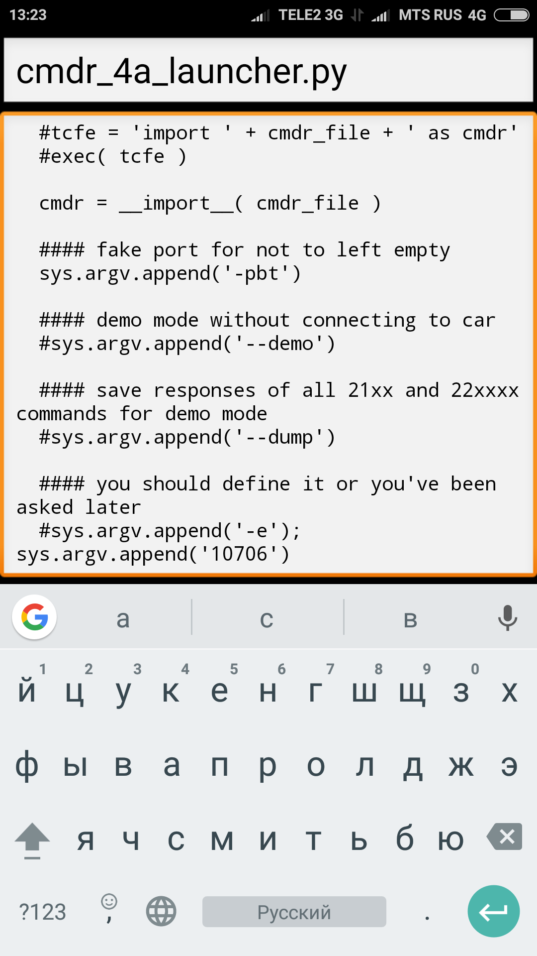

А как его прописать в лаунчер PyRen?
sys.argv.append('-p/dev/bus/usb/001/002')
не получается, и что странно, все равно пытается подключиться к BT.
SL4A разрешил доступ к порту, но как-то иначе видимо нужно прописывать?
не уверен что поможет, но кроме лаунчера нужно еще поменять строку 138 в mod_elm.py
    elif mod_globals.os == 'android':
нужно дописать
    elif mod_globals.os == 'android' and portName=='bt':
31 минуту назад, Shr-lnm сказал:
нужно дописать

22 minutes ago, amokk_spb said:
не вышло
забыл совсем. Еще нужен pyserial, чтобы работать с сериальным портом. Можно попробовать скопировать папку serial из ddt4all в папку со скриптом (рядом с ply) но не уверен в успехе предприятия. Возможно понадобится искать pyserial для андроида
23 минуты назад, Shr-lnm сказал:
попробовал, ошибка та же
брал вот этот pyserial 2.6 из python-for-android
https://code.google.com/archive/p/python-for-android/downloads?page=3
ошибка возникает из-за того, что сериальный порт не открывается.
Понял, спасибо. Туда я сегодня не полез, решил сначала попробовать механическим способом восстановить положение рулевой колонки относитльно рейки. Да и боюсь, что там не на немного сбито, а на пару тройку оборотов от изначального положения. Датчик угла поворотов рулевого колеса непонятно что показывает, завтра буду разбираться.
Вообще как то все сложно и запутанно, а особенно ддт-мод. При цене Клипа 4900 или Автокома 3000, поглядываю в сторону покупки, сдерживает только то, что не факт, что следующая машина тоже будет Рено.
13 минут назад, Shr-lnm сказал:
Видимо подложить папку мало, там у python-for-android есть импорт модуля, пробовал подгрузить этот egg через него - но дает ошибку. логов пока не нашел.

Нулевого фиксированного какого то положения рулевой колонки от рейки нет, только привязка положения по датчику. При диагностике "косорулия" вешается флаг неисправности рулевого управления (на приборной панели) и датчик просто исключаться из обсчёта. В этом случае Пирен не видит неисправности!!!! Просто нет показаний датчика оборотов рулевого колеса. Как следствие этого мы не видим этот датчик и создаётся впечатление что он умер! После калибровки датчик начинает видеться системой ЭУР. Так что калибровка помогла. Все.
А вот вопрос с частотой 433 на ЦЭКБС и 315 на карточке. Кто сталкивался? А то у меня проблема с привязкой карточки новой, а я покупал карточку на 433 МГц. Надо выходит на 315? Или это иммобилайзер  работает на 315?

Кто подскажет? Не могу посмотреть реальный пробег делал через cmdr.лаунчер ру.выдает вот такую картинку.
Изменено пользователем A1l9e7x0
Исправил
4 часа назад, A1l9e7x0 сказал:
Скорее всего включен демо режим (sys.argv.append('--demo') ) в cmdr_launcher.py?? Закомментируйте эту строку чтобы было вот так #sys.argv.append('--demo')

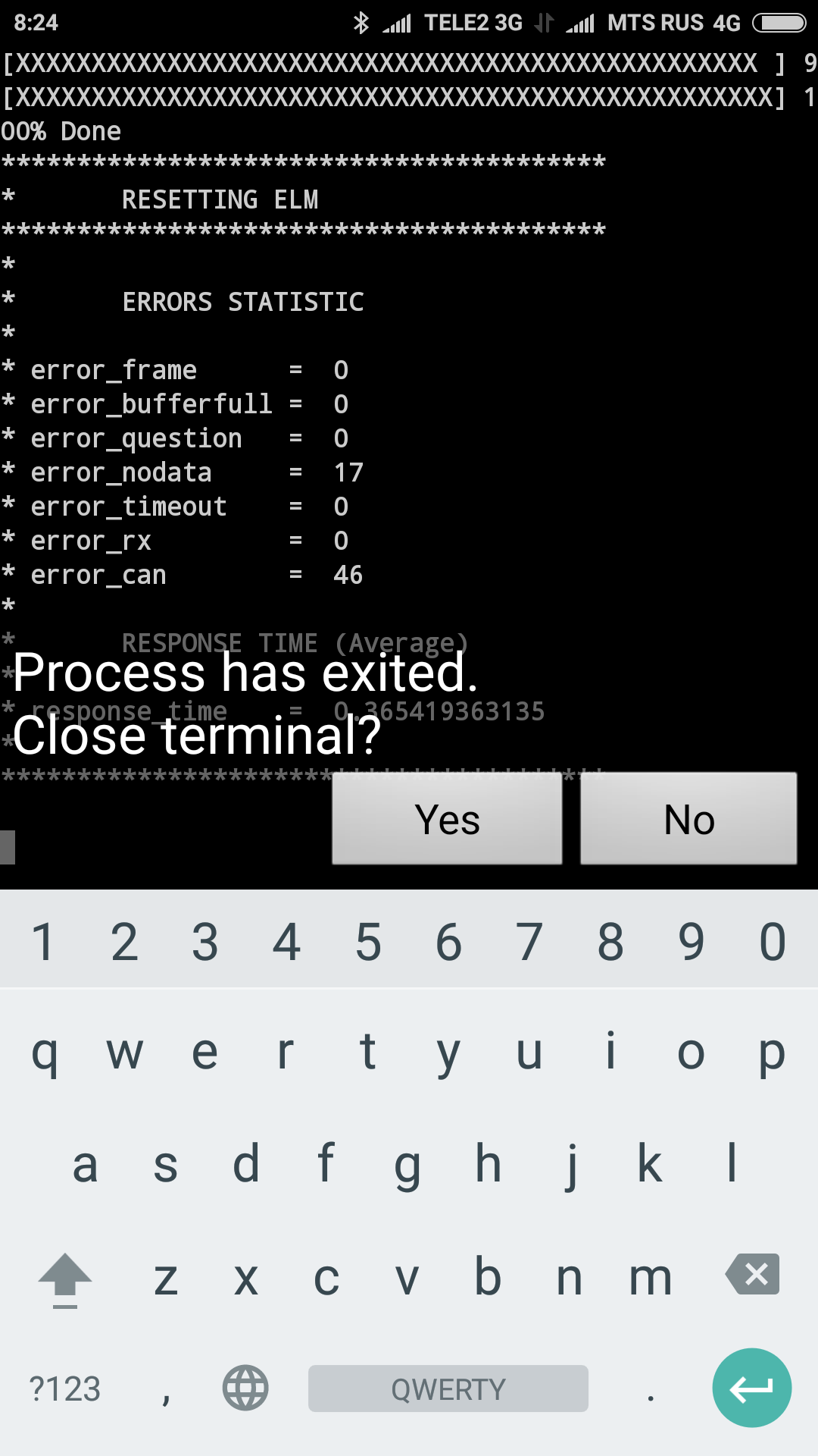

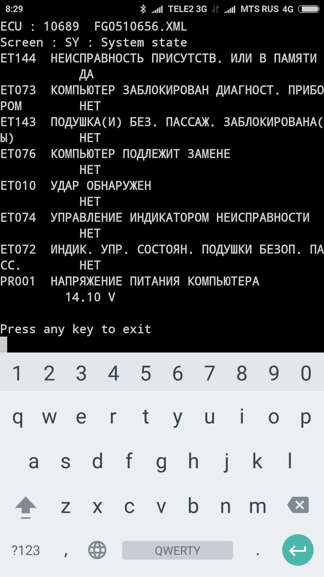

Даю скрины,кто что подскажет,что они означают.подключаю к Рено Сандеро 2011г.1.6,8кл.84л.с.

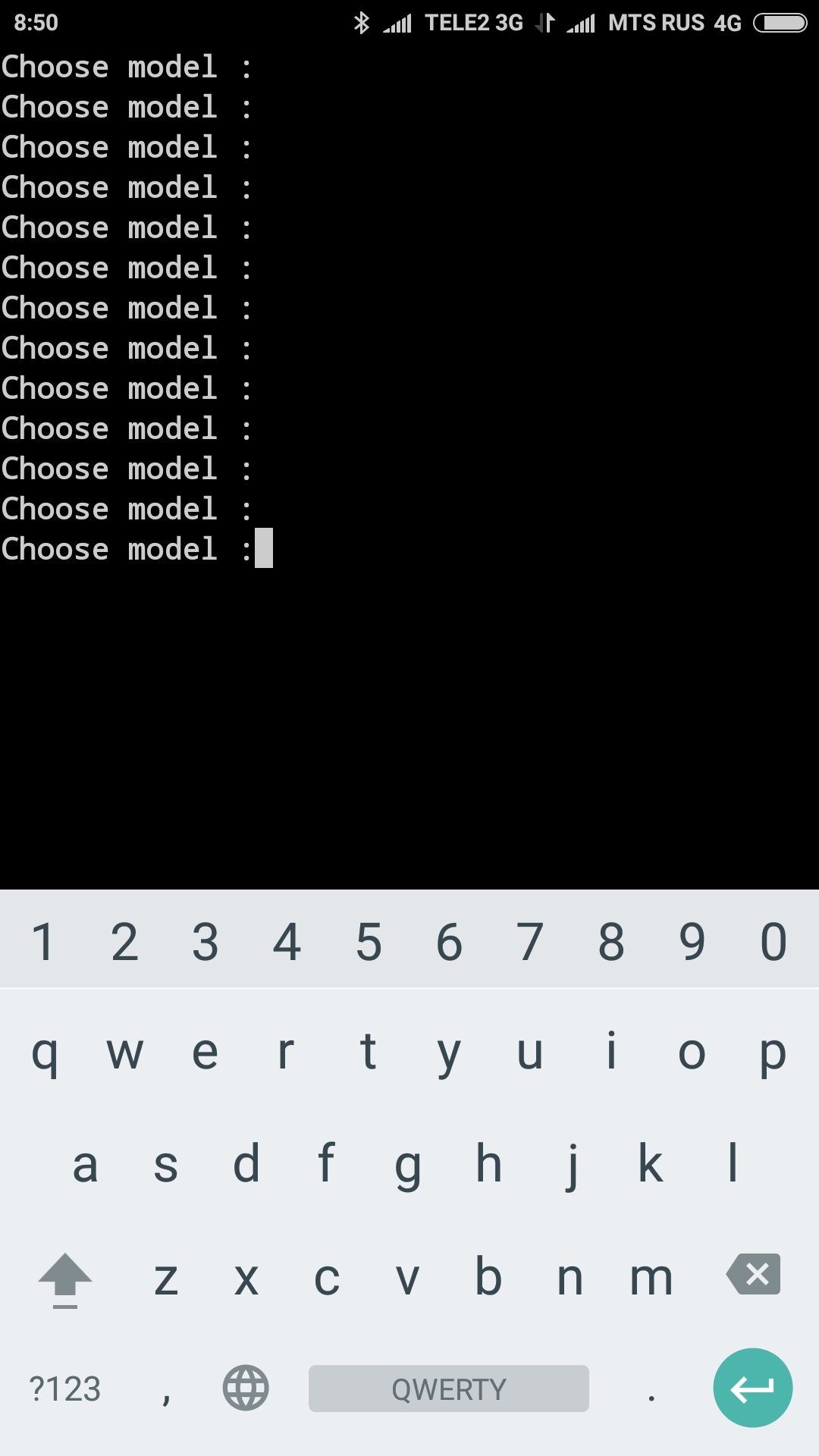

И все же как быть с cmdr лаунчером?Что я не правильно делаю?

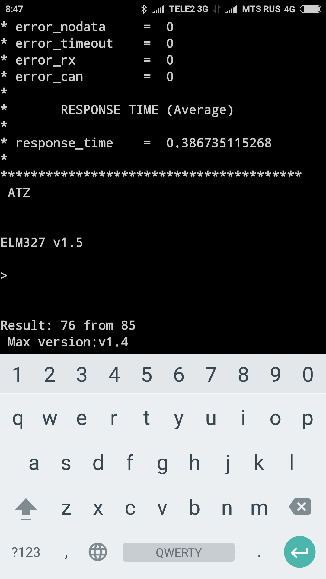

Выполняя тест адаптера EML327 USB, запустив скрипт cmdr_chkelm.py вылазят ошибки * error_timeout    =  10
В каком направлении продвигаться или это не критично? Скорость com порта в настройках драйверов выставил 3800.
*       ERRORS STATISTIC
* error_frame      =  0
* error_bufferfull =  0
* error_question   =  11
* error_nodata     =  0
* error_rx         =  0
* error_can        =  0
*       RESPONSE TIME (Average)
* response_time    =  0.227444345587
 ATZ
ELM327 v1.5
Result: 86 from 95
 Max version:v1.4
log.pdf
Это не критично.

И еще вопрос по мультимедиа, может быть кто-то сталкивался в конфигурациях аркамис под разные варианты авто. Мой аркамис не родной сцениковский и в настройках у него я вот какую штуку вижу:
там варианты выбора такие:
  List                  =
   0:with CAN(X91 type)
   1:without CAN(X95 type)
На что влияет эта настройка, есть ли у кого предположения?
На экран информация о треке или радиостанции передается, я так понимаю это по CAN-шине делается? А вот в чем разница Премиум и "с can/без can" ?

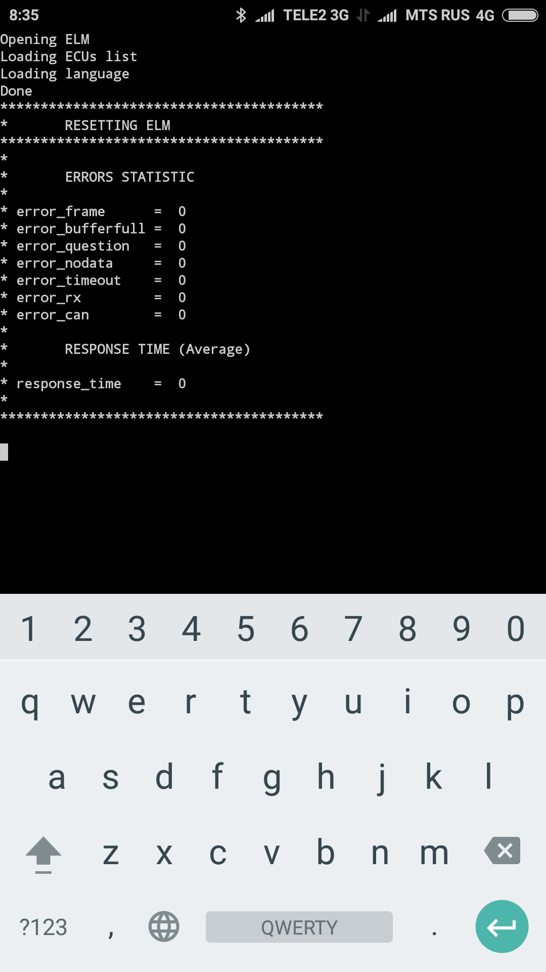

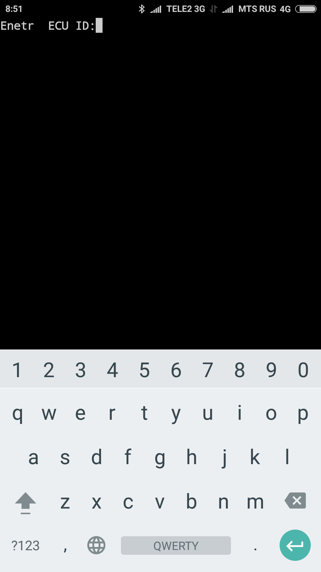

Никак у меня не получается с Пиреном.выложил скриншот что выдает прога и лог.куда копать,кто что подскажет?
elm_commander_log(1).pdf
