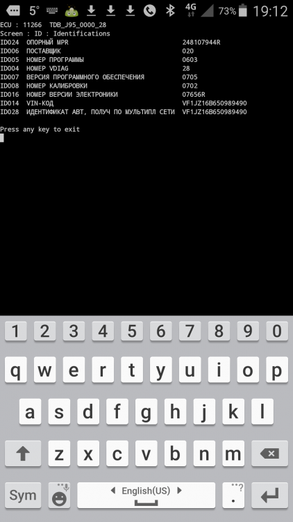

2 часа назад, DarkCraz сказал:
KostikMX, В вашем случае придётся использовать самописный скрипт, т.к. сценарий не может подхватиться из-за знака ? в названии сценария, нельзя создавать файлы содержащие этот знак в имени . Под какой вин код вам сделать скрипт?? Скиньте вин в личку.
Почти сработало, VIN только не мой прописался
Изменено пользователем KostikMX
kirirut, amokk_spb
Спасибо! Переставлю базы.
А потом все равно ФАП технично вырежу...
3 hours ago, KostikMX said:
pyren не дает заменять VIN
Я думаю, что уже все получилось, но на всякий случай под спойлером, как это можно сделать
Spoiler

4 минуты назад, Shr-lnm сказал:
  Скрыть контент

Спасибо. Завтра попробую.

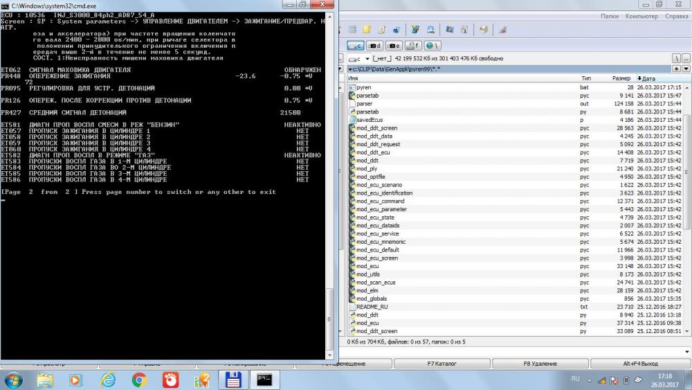

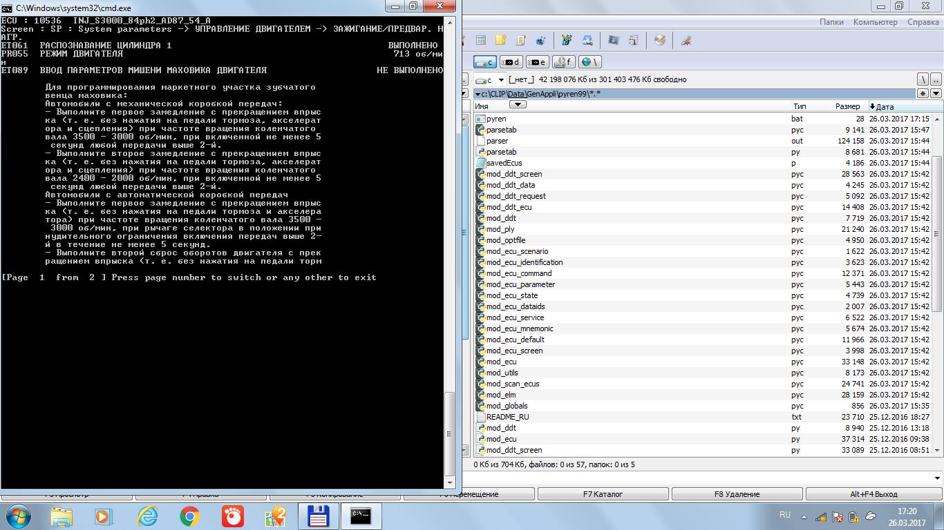

Здравствуйте!

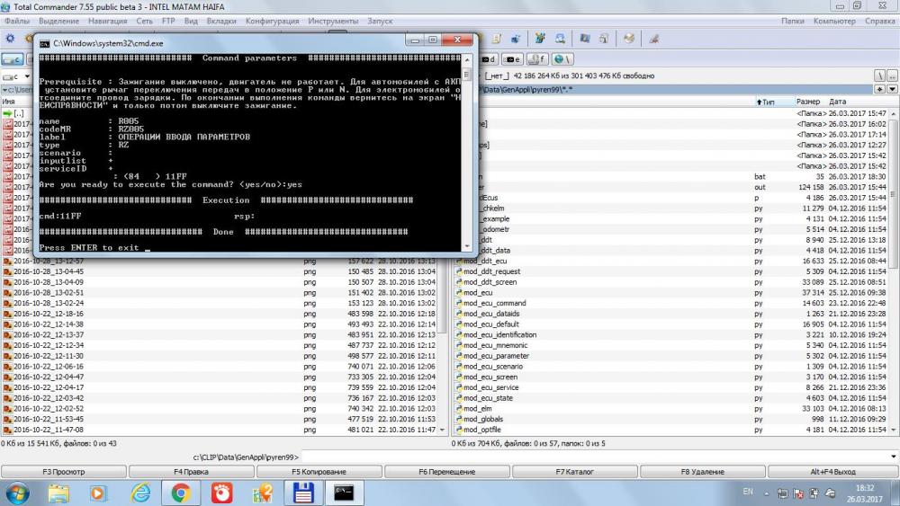

Не могу понять как работает режим ввода параметров (блок управления двигателем)
не могу понять как этим пользоваться. я так понимаю режим нужен например для "программирования маркерного участка маховика"
2. Пожалуйста подскажите по скрину ниже, у меня диагностика пропусков отключена или такое сообщение потому, что пропусков нет?
Заранее благодарю за ответ. Руководство по диагностике то ли написано так то ли переведено...

6 минут назад, Дмитрий Lys сказал:
Здравствуйте!
команды RZ - как правило ресет, сброс из памяти текущих значений.
нужна документация из dialogys с описанием процесса исправления и ремонта.
если там торк, то там есть уже нюансы пересчета в формуле.
В этом случае Торк на обоих девайсах. Подсказка понятна - за основу буду брать показания PyRen.

22 hours ago, Саныч35 said:
способен ли скрипт произвести адаптацию дроссельной заслонки на мегане 2?
Адаптация дроссельной заслонки на М2 производится без диагностического пробора. Не помню точно - нужно почитать MR, но кажется на 3 передаче нужно дважды разогнаться выше 4000 оборотов по тахометру, или что-то вроде того.
Под "вводом параметров" здесь понимаются адаптации и amokk_spb прав -  команда 11FF сбрасывает адаптации двигателя, долгосрочные, краткосрочные и пр. Если двигатель работает ровно, выполнять эту команду не нужно.
Всем привет . Помогите пожалуйста .установил на андроид   Pyren все работает. Скажите можно ли включить кондиционер программой? Если да то расскажите как это сделать . М2 08  климат .зарание спасибо:-)
В 07.04.2017 at 10:27, A1l9e7x0 сказал:
Как же быть,что может быть не так с pyren?

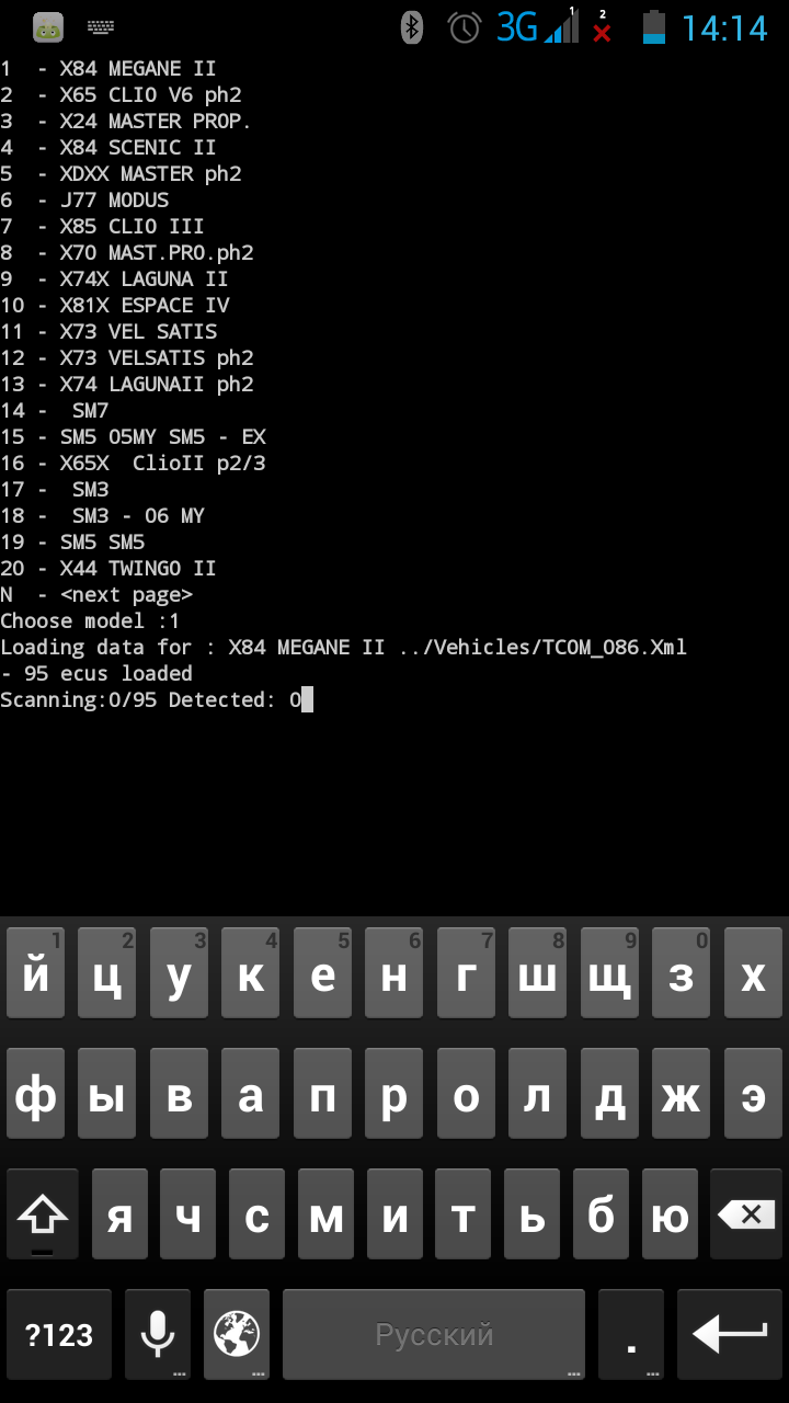

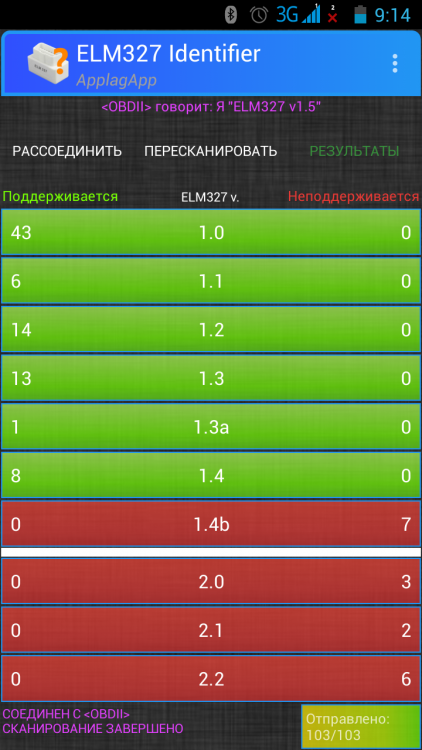

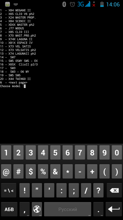

добрый день, решил освоить диагностику своими руками через pyren, приобрел из китая ELM 327 Версия 1.5 , а телефон поставил PyRen (руководствуясь описанием установки с драйва), и ничего не получилось. а сама проблема в том, что установил я прогу, прогнал скрипт в демо режиме, поставил "#" на место и пошел тестить скрипт в машину:
вроде бы все и заработало, ввел код мегана (цифру 1) и сижу наблюдаю такую картину:
и сижу я минут так 15-20, а картина то и не меняется. И смущает меня не то, что ни 1 блока не обнаружено, а то, что просканированно 0 из 95. Вывод: что-то не работает. Вот прошу помощи у вас, форумчане, кто что подскажет?
P.S. пробовал и на заведенном двигателе и просто с включенным зажиганием.

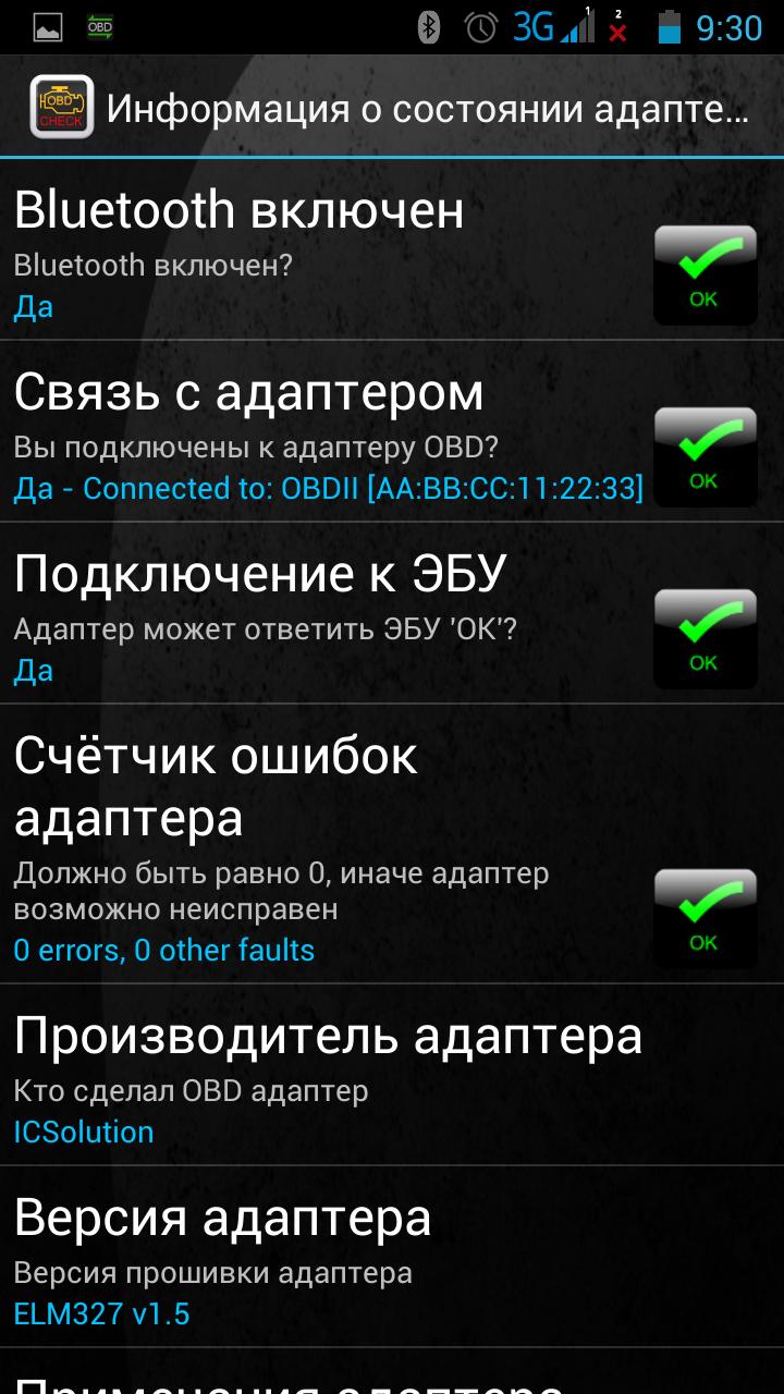

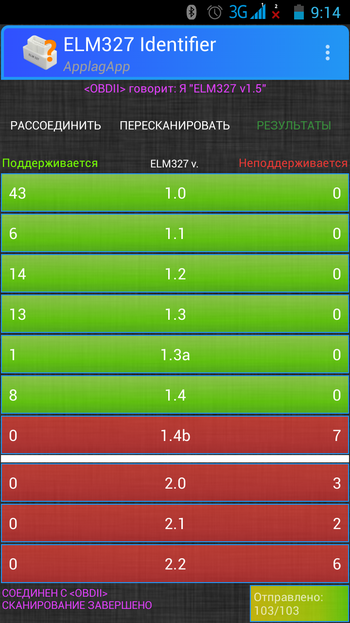

через денек пообщавшись с людьми на драйве и почитав некоторые посты других людей там же решил проверить елм другими прогами:

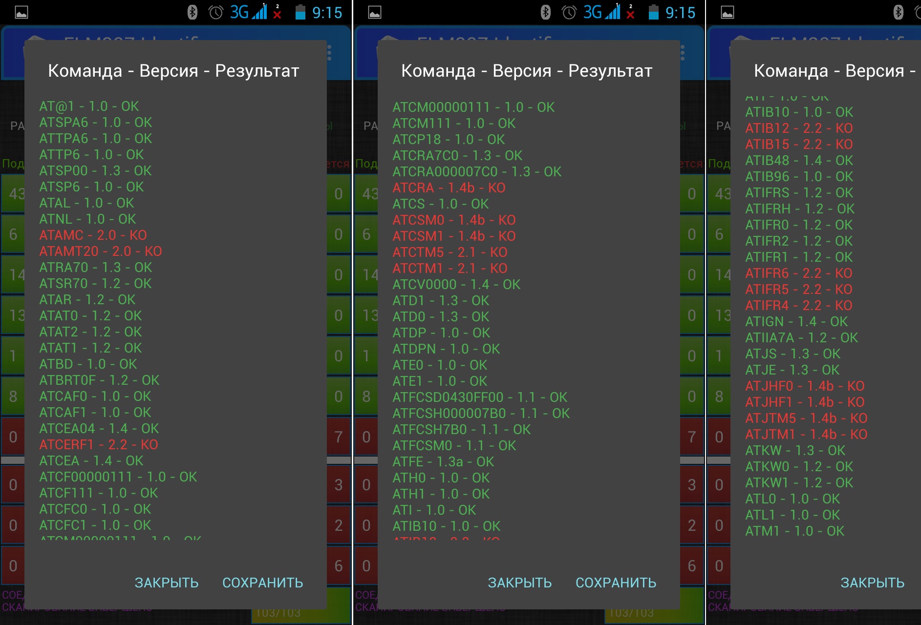

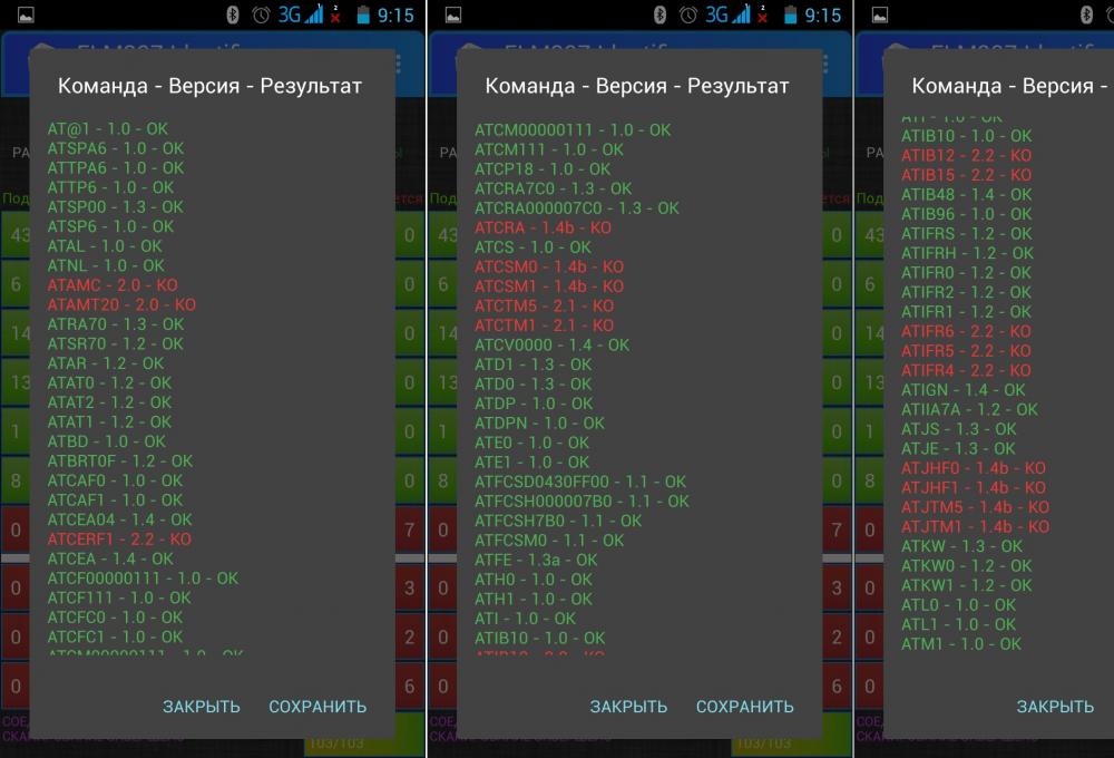

1. попробовал проверить ELM программой Torque+Pro+v1.8.154, данные она считывала обороты двигателя и т.д.(в самое проге я пока не разобрался), в настройках определило мой адаптер как версию 1,5 (насколько правильно она определяет-вопрос):
2. так же попробовал проверить адаптер прогой ELM327 identifier:
Screenshot_2017-04-13-09-14-58.thumb.png.f12459ba194b1570915e6a9243377404.png58f07d78d2f0a_.thumb.jpg.54fb4b0e4e8109995a5337725fb0b0fc.jpg
Кто сможет подсказать в чем проблема и как ее исправить?
p.s. устройство на андроиде 4.2.1

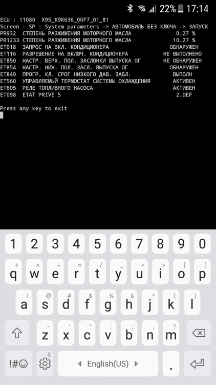

Коллеги,поделитесь наблюдениями.Степень разжижения моторного масла,по PyRen два параметра: PR 932 и PR 1233.По первому 0.27%,по второму 10,27%.Какому верить?
38 минут назад, Kostean сказал:
найдите техноту на 636 или посмотрите у кого-то показатели клипа. на 836 другие параметры - там один PR383.
1 hour ago, CemCem said:
Можно ли смотреть второй трафик, воспользовавшись SavedEcus файлом  первого.
Можно только если вы полностью уверены, что на этих машинах одинаковые ЭБУ с одинаковыми версиями прошивок. Посмотреть это можно в меню ID
Судя по фоткам, некоторые параметры подходят, а некоторые явно нет.
А лучше разобраться, почему не работает сканирование. нужно смотреть логи
Исходные данные у них одинаковые
PR1233 = PR932 + 10
51 минуту назад, amokk_spb сказал:
На 836 не видел такого параметра.PR383 -это масса сажи в ПСФ.Где бы ее найти эту техноту!?
16 минут назад, Shr-lnm сказал:
Благодарю. Теперь понятно.

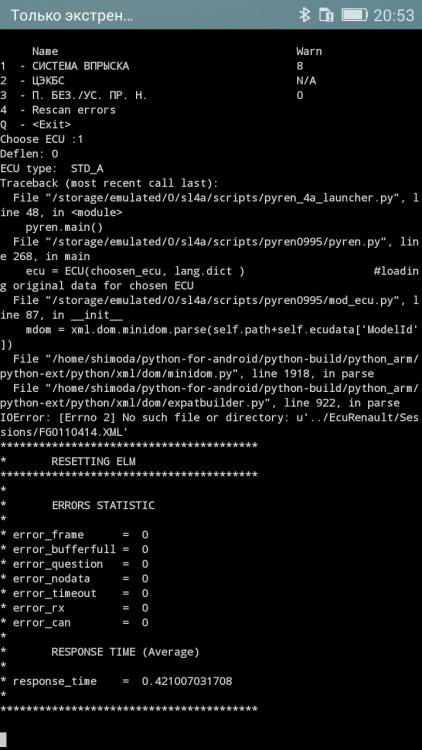

Ребята, подскажите - вот какая беда:
подключаю к рено клио 2 фаза 2. Происходит опрос блоков, находит 3. Сканирует ошибки в данных блоках - определяет 8 шт, однако в блок не зайти, чтобы посмотреть и скинуть ошибки.
При входе в блок выскакивает такое сообщение.
Прошу помочь!!!
посмотрел в папке сессии в sl4 - такого файла нет, в архиве клип 160, 164 его тоже нет, что делать???
1 час назад, dmitry_gorbunov сказал:
Прошу помочь!!!
видимо надо искать очень старые версии клипа, у меня тоже нет такого файла, клип начиная от версии 142... надо значит еще более ранние, посмотреть по году выпуска машины примерно.
В 15.04.2017 at 11:20, amokk_spb сказал:
Все так.Новые версии дополнены новыми машинами, а база данных по старым сокращается. Иначе ПО раздуется до невозможности.

спасибо за подсказку - качаю клип версии 127 и 88
ребята скачал клип 127, а где смотреть отсутстующий файл
есть образ клип - как найти необходимый файл FG0110414.xml
или у кого-нибудь есть недалеко
спасибо
народ,как сделать в ddt4all английский язык . у меня только французский, и что-то не найду как поменять . смотрю ,у людей на скринах  есть английский:search:
народ, смог скачать клип 115, не смог найти нужный файл, может у кого есть древнее, либо ссылочка
спасибо
59 минут назад, dmitry_gorbunov сказал:
спасибо

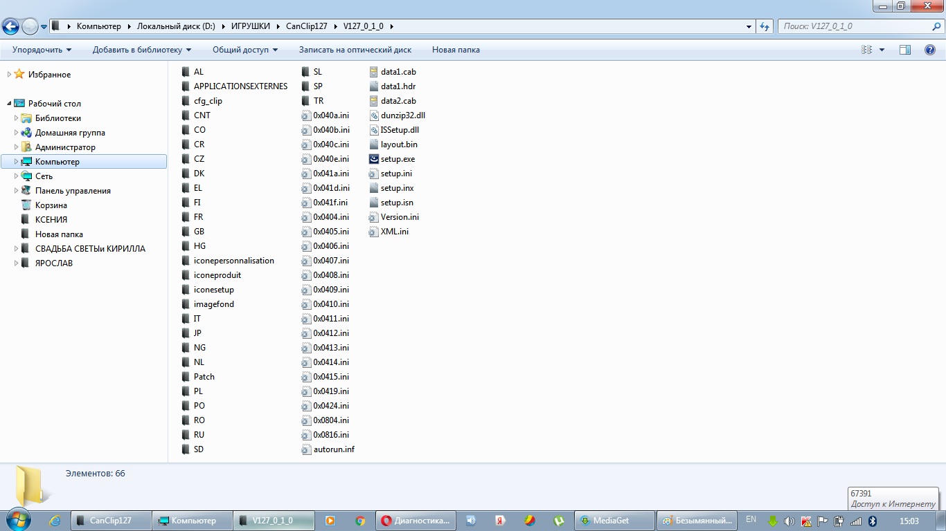

из клипа нжно вытащить три папки базы данных. для этого в архиве с ПиРен есть два файла: extrdata.bat и i12comp.exe
1. монтируете или открываете образ с диском Клипа.
2. Копируете в свободную папку два файла из этого диска: data1.hdr и data2.cab
3. Копируете туда же extrdata.bat и i12comp.exe из ПиРен и запускаете extrdata.bat
4. Ждете минут 5, пока обработка не закончится.
В результате появится папка GenAppli в которой будут три папки нужной базы Клип-а:
\EcuRenault\
\Location\
\Vehicles\
Если кому-то нужна база от последнего 166 клипа, то она выложена на яндекс-диск
