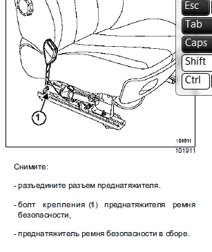

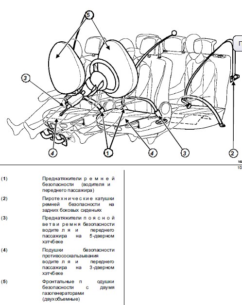

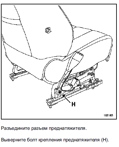

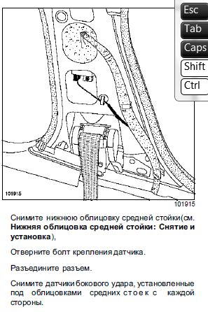

это мое авто - https://www.drive2.ru/l/468240771657499470/ Собрал два отбойника ( был сперва боковой удар , затем передний ) . машину восстанавливаю сам . Блок срс перепрошит , подушки частично заменены ( вместо преднат стоят резисторы , и вместо пасажирской подухи тоже) Датчики бокового удара кинетические - замены не требуют ( если не разбиты конечно )
Если есть фото где это примерно всё стоит сбросте мне пожалуйста буду премного благодарен, или видео. особенно боковые подушки и преднатяжители. мне легче будет искать. Спасибо.

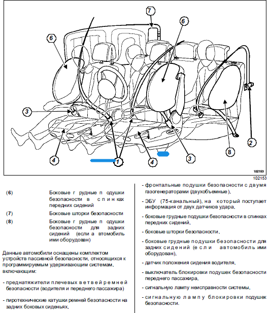

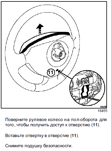

По салону — заменил шторку, а это что такое?
Как определить что подушки срабатывали?
Изменено пользователем alexsis2010
20 минут назад, alexsis2010 сказал:
У нас машины разные . У мегана - шторка спрятана под обшивкой потолка от передней до задней стойки и срабатывает при боковом ударе для защиты головы . Боковые подушки в передних сидениях и под обшивкой задних стоек . передние в руле и торпеде . Датчики бокового удара находятся в стойках . Блок срс - он же датчик лобового удара находится на кузове под обшивкой пола между ручником ручкой переключения передач . Наши машины одного семейства , возможно расположение такоеже . преднатяжители закреплены на передних сидениях . Прежде чем лезть в подушки - проверь проводку и изучи мануалы . Мануал от мегана для наглядности ( почти в самом конце ) https://yadi.sk/i/DOGNK3Ev3H2MPR

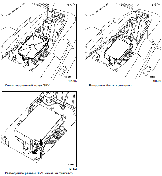

В 16.04.2017 at 00:00, alexsis2010 сказал:
Найти бы где вся эта хрень стоит?

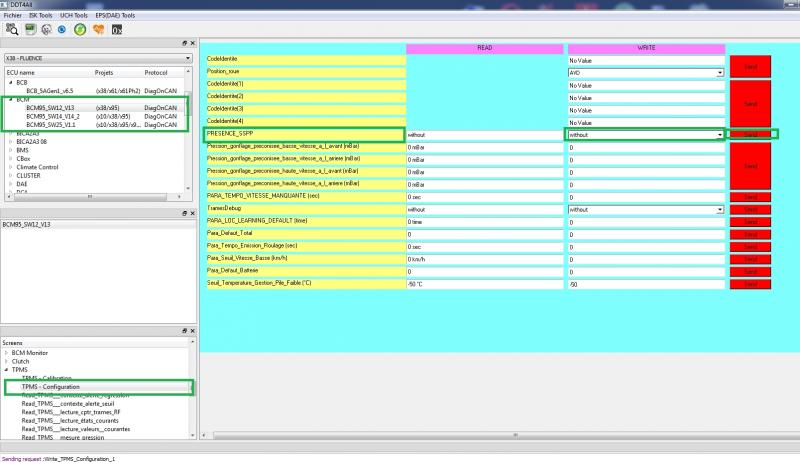

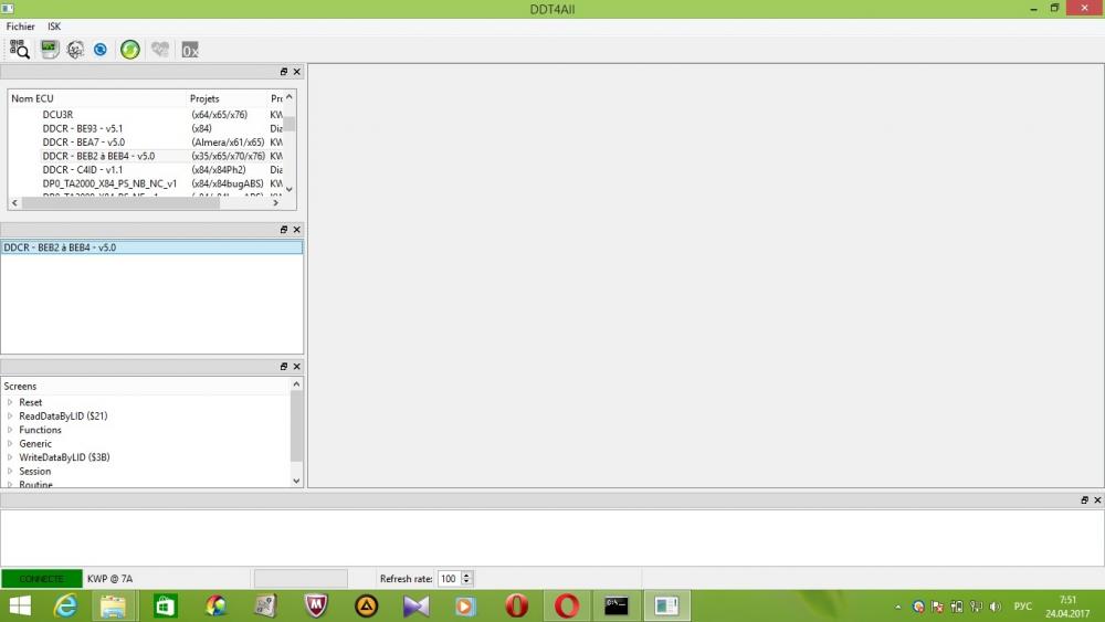

On 4/14/2017 at 10:18 PM, excile said:
Подскажите есть ли в pyren функция привязки карты ключа?
Непосредственно в pyren такой функции нет. Можно попробовать через mod_ddt или ddt4all - там есть необходимая вкладка для вашего ЭБУ, но я не встречал достоверной информации, что это у кого-нибудь получалось
В 17.01.2017 at 19:20, amokk_spb сказал:
Сел в очередной раз перечитать варианты настроек в DDT и нашел конфигурацию для "стран с холодным климатом".
Поскольку под рукой только андроид, то сделал на базе Вашего скрипта отключалку автопостановки ручника.
если кому-то пригодится - вот скрипт.

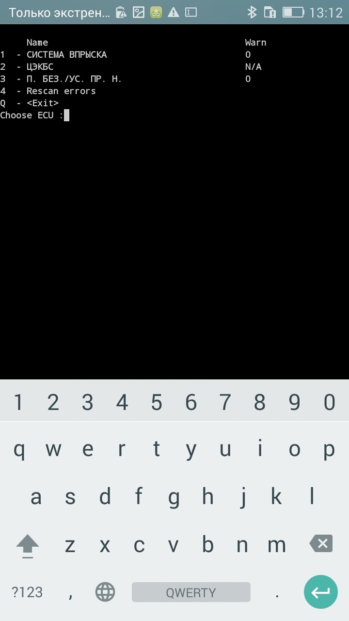

Вот, и мне понадобилось отключить автопостановку ручника Scenic-3. Ни с того, ни с сего месяц назад заблокировалось одно колесо. Скриптом отпустил тормоз, и больше не повторялось до сегодняшнего утра. Но теперь заблокировалось другое колесо. Снова скриптом отпустил тормоза, но Через 20 минут его снова заблокировало. Только теперь я не могу подключиться к блоку, пишет, ошибок -1, VIN не определяется, питание на блок 0 V. Минут через 20 ручник отпустился сам. Ну с этим буду ещё разбираться, вопрос в другом! На этом Сценике блок определяется как 10752  FPA_X95_0000_04_B . На Вашем тоже такой? Если да, то буду пробовать, когда подключусь к блоку. Куда скрипт ложить, в папку scripts в Android?

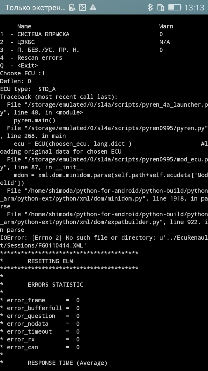

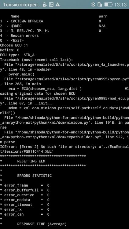

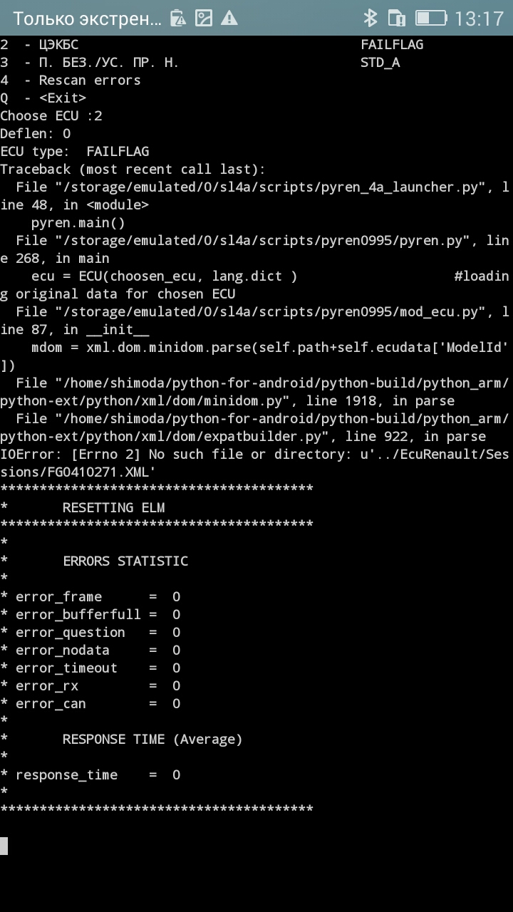

On 4/15/2017 at 8:52 AM, dmitry_gorbunov said:
При входе в блок выскакивает такое сообщение.
По поводу блока 10414 в uces.xml присутствует вот такая интересная запись
    <EcuData name="10414" doc="Copie base 293 pour EZCLIP" stdType="STD_A">
Кто такой EZCLIP не знаю, но искать видимо нужно там а не в старых версиях
спасибо за подсказки установил клип 97, но и там нет нужного мне файла fg0110414.
где искать этот файл или есть у кого база клип постарше?
Дайте посмотреть логи сканирования. Может попробовать mod_ddt или ddt4all? Какой блок они обнаружат?

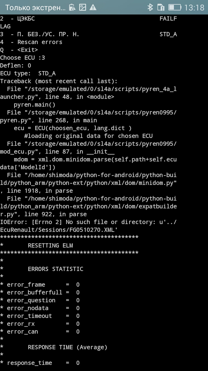

7 часов назад, Shr-lnm сказал:
В логах я определил блоки и пытался в них зайти, но выскакивали ошибки.
какие ошибки выскакивают при входе в блок - я прикрепил фото
также вместо клио 2 фаза 2 я попробовал выбрать симбол и смог зайти в блок подушек безопасности и все, а мне ой как надо в блок системы впрыска.
Также изначально при определении блоков было выявлено 8 ошибок, что подтвердилось на СТО, однако я не смог через пурен скинуть их сам.
Помогите кто чем может!!!!

9 часов назад, Ivaness сказал:
да, у меня такой же
ECU : 10752  FPA_X95_0000_04_B
попробуйте скрипт, но лучше готовить замену проводки :(
В обычной инсталляции CLIP нет блоков с номерами 10414 10270 и 10271. Как я уже говорил в клипе есть ссылка на некоторый EZCLIP в котором возможно они есть.
Интересно как бы эти блоки определились бы в клипе
В блоке впрыска у вас сейчас ошибок нет
Подключиться к этим блокам проще через ddt4all - это должно быть вот такие блоки
DDCR_-_BEB2_a_BEB4_-_v5.0.xml
AB82E_X65ph2.xml
UCH_X83_X76_X70_X24_V6.8_20090616T102205.xml
Кто подскажет формулу пробега для торка?Рено сандеро1 1.6,8кл.
13 часов назад, amokk_spb сказал:
Да, с проводкой что-то не то. Сейчас блок определяется без проблем, но так и не понял где не контачит. Можно подробнее, как использовать скрипт? У меня не получилось. Положил скрипт по пути scripts/cmdr_fpa_v012.py, запускаю и ничего не происходит. Не просит даже выбора bluetooth соединения. Что не так делаю?
2 минуты назад, Ivaness сказал:
скрипт надо положить внутрь pyren -
sl4a/scripts/pyren9a/cmdr_fpa_v012.py
и запускать соответственно его (он уже сам себе и лаунчер и скрипт).

7 часов назад, amokk_spb сказал:
Здорово, всё получилось! Стал подумывать о приобретении Scenic-3 :LaieA_032:

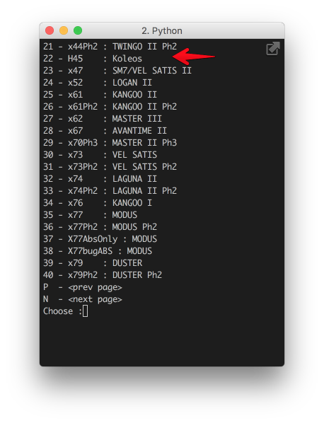

Привет )
Решил я воспользоваться возможностью busmon на Koleos, но к сожалению скрипт (projects.py) не содержит указания на то, какая CAN шина у меня на машине и как общаться с ней для понимания всех фреймов. Желание посмотреть фреймы было большим, но метод подбора меня не устраивал, поэтому я начал копаться в файлах ddt2000 и нашел файл eculist.xml, который содержал всю необходимую информацию. В файле содержится информация по блокам:
"4WD"
"4WS"

Меня же конкретно интересовал раздел CAN. Я преобразовал файл в json для удобства использования утилиты jq и составил формулу, для экспорта необходимых данных в нужном формате. В результате получился новый файл projects.py, который содержит 86 моделей машин рено, описанных в ddt2000 против 45 в старой версии файла. Название машин брал с этого сайта, так что могут быть неточности, сильно не ругайте.
Установка: скопировать с заменой файл projects.py в папку pyrenXX
ссылка на полный файл projects.py
Если сообществу необходимо, то могу достать и форматировать любые данные из XML для дальнейшего развития проекта.

Народ, повторно поднимаю вопрос так как никто не ответил - можно ли считать через ddt ошибки, их скинуть, посмотреть параметры дизеля и топливной аппаратуры. А то через пурен рено клио 2 фаза 2 не открывает блоки
Чтение ошибок было сделано в ddt4all.
Параметры посмотрите в демо режиме для ваших блоков, которые я выше написал
AB82E_X65ph2.xml
Посмотрите, те там параметры, которые вам нужны или нет.

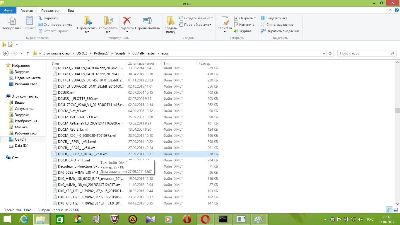

On 4/20/2017 at 11:37 PM, dmitry_gorbunov said:
еще маленький вопрос, а сбросить ошибку можно будет в ддт
На экранах двигателя такой кнопки нет, но в ddt4all можно отправлять свои команды (самая правая кнопка  на панели инструментов) Нужно послать команду 14FF00
Здравствуйте. У меня меган 3 при помощи ddt4 подключил функцию штатный ксенон, теперь не могу отключить его, если кто знает как, помогите пожалуйста.
Чтобы ответить, нужно знать название xml (название блока) и через какой пункт меню включали. Еще может помочь дамп снятый пиреном
в папке dumps пусто а название блока я взял от другой машины,хотел попробовать включит подсказку переключения передач, но он видимо в моем авто отвечает за другую функцию
Использование xml не от своей машины очень опасно, даже если xml от такой же модели как у вас - блоки могут быть разными.
Все равно нужно знать какой xml вы использовали и какую команду в результате послали. Кроме того, с помощью pyren и mod_ddt узнайте какой xml у вас на самом деле нужно использовать и заодно снимется текущий дамп, по нему возможно, можно будет узнать, как исправить ситуацию

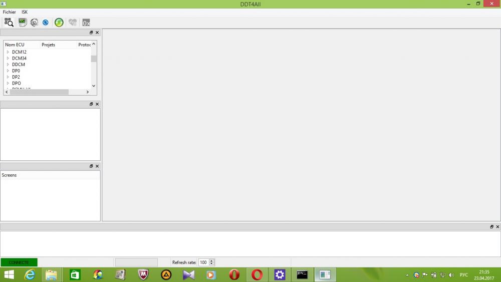

В 20.04.2017 at 23:37, dmitry_gorbunov сказал:
AB82E_X65ph2.xml

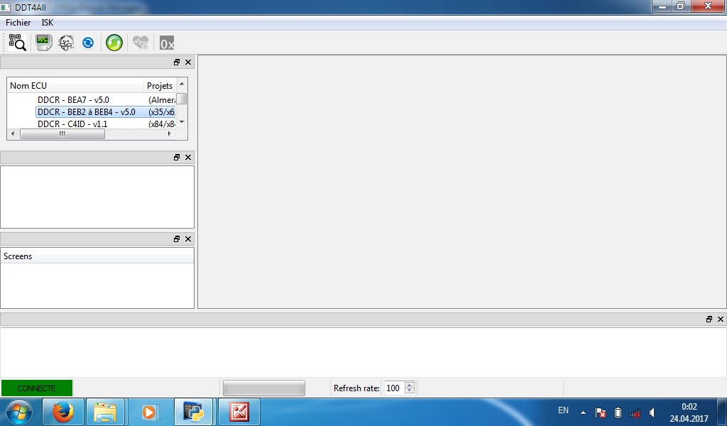

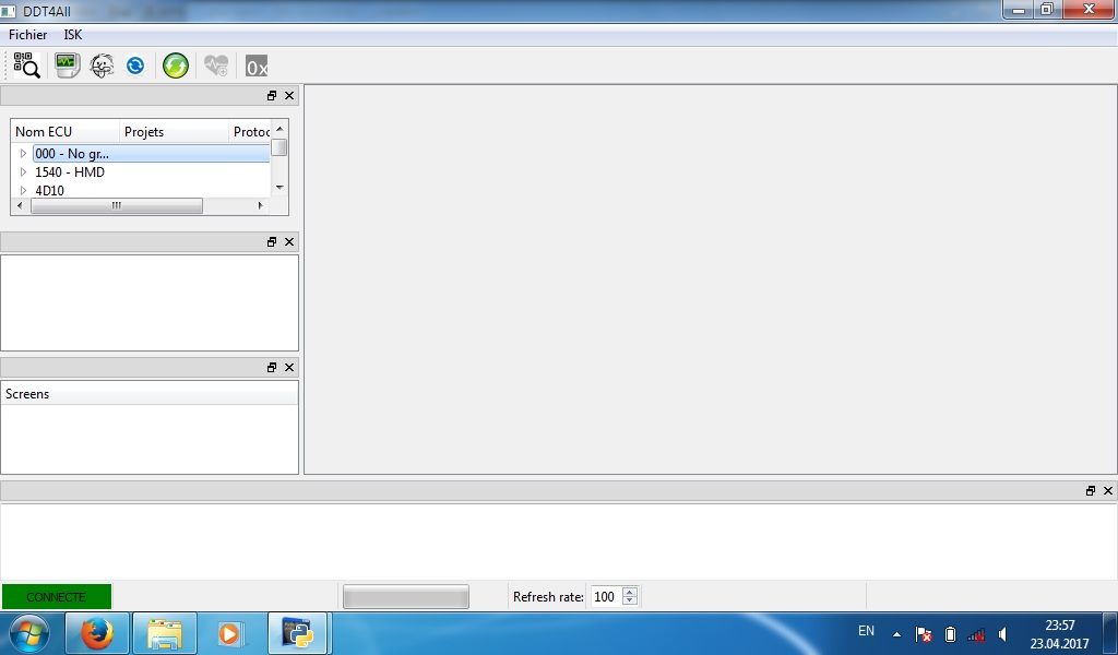

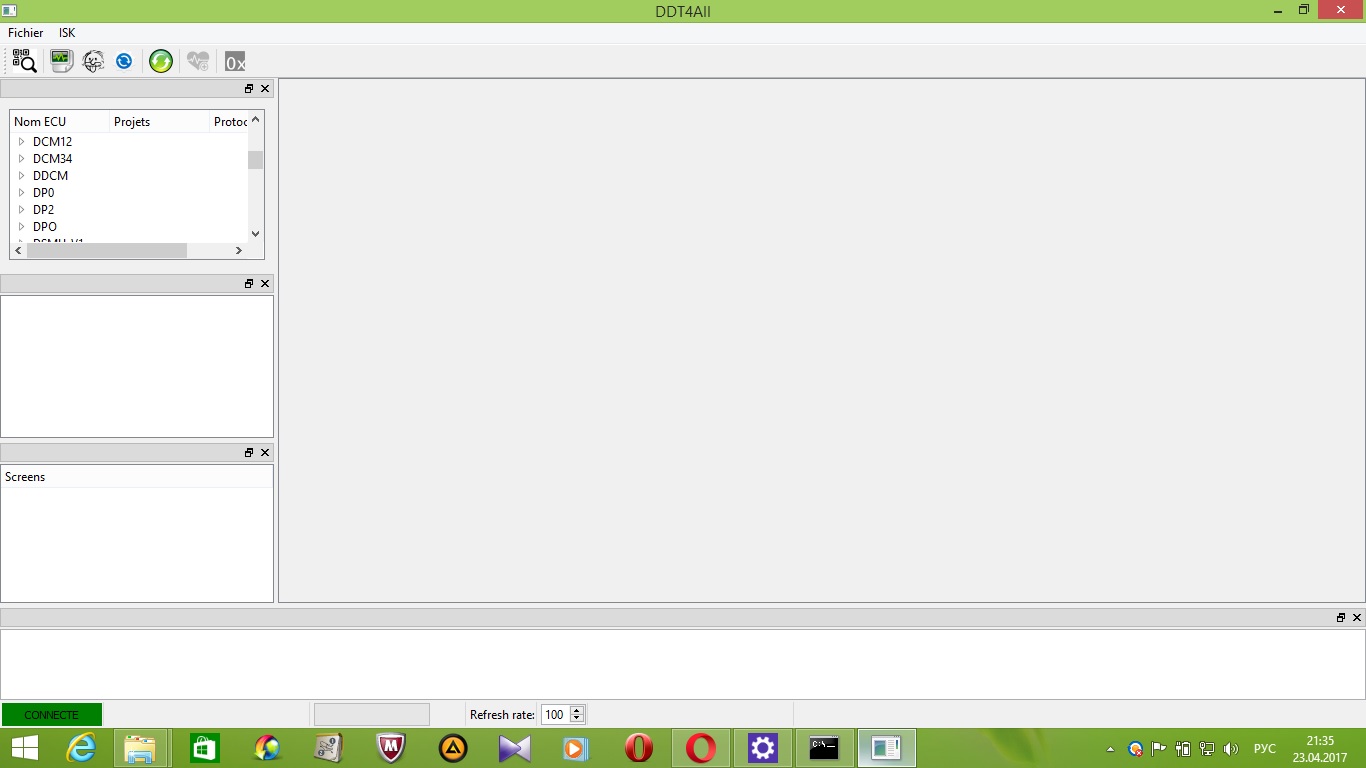

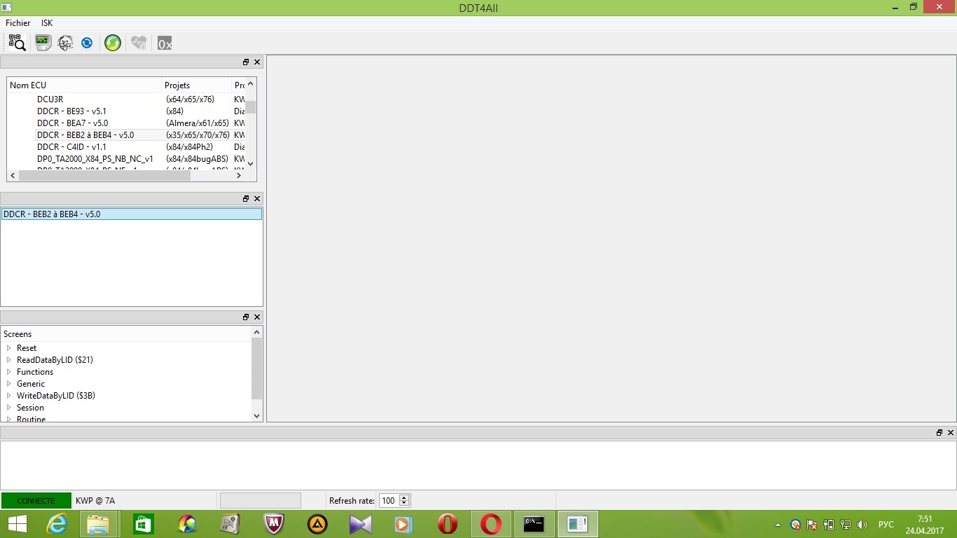

открыл в демо режиме ДДТ4 в меню базы данных ecu нет указанных блоков, однако посмотрев в папке питон - скрипт - ДДТ4 мастер - ecus указанные блоки есть.
Может что-то не так делаю.
В ДДТ4 первый раз работаю, сори за потенциально тупые вопросы
13 минут назад, dmitry_gorbunov сказал:
они "спрятались" вот здесь
в ddt4all это должны быть блоки
DDCR - BEB2 à BEB4 - v5.0
AB82E_X65ph2
UCH X83-X76-X70-X24_V6.8
соответственно
В 20.04.2017 at 23:20, Shr-lnm сказал:
AB82E_X65ph2.xml
Спасибо, нашел указанные выше блоки. Мне интересен в первую очередь DDCR_-_BEB2_a_BEB4_-_v5.0.xml, там нашел давление в рейле, и работу клапана ЕГР.
Вопроc:
 данный блок подойдет для работы с рено клио 2 фаза 2
И какая последовательность сброса ошибок в данном блоке:
выбрал блок из базы ecu -------- ОТКРЫЛ БЛОК "DDCR_-_BEB2_a_BEB4_-_v5.0.xml" ------- ниже появились скрины ------ и затем кнопкой manual command отправляем 14FF00   (либо надо заходить в какой-то скрин конкретно)
Подскажите как сконфигурировать новый блок ЭБУ подушек безопасности, уже писал что он требует замены, заменил, но теперь он видит несуществующие преднатяжители (со стороны ручника) которые с моей машиной не шли и проводка для этих целей не заложена в машине. Как по средствам Клипа сделать так что бы блок не опрашивал несуществующее оборудование. Если можно подробно для оленя как это сделать, либо инфу где для чайников всё расписано.
Если я правильно помню, то мы нашли эти имена блоков именно по вашим логам, значит подойдет.
Да - должно быть так. Какой-либо особый скрин открывать не нужно, хотя если без скрина не получится, то можно открыть любой. Я просто не знаю как там активируется сессия. Перед 14FF00 должна быть открыта диагностическая сессия 10С0
Прочесть ошибки можно в бинарном виде 17FF00 и потом руками разобрать - это не сложно.
Нужно сделать конфигурирование через reprog. Подробнее не скажу, т.к. клипом никогда не пользовался. Но те у кого есть клип, обычно знают как это делается.
Печальная история продолжается.

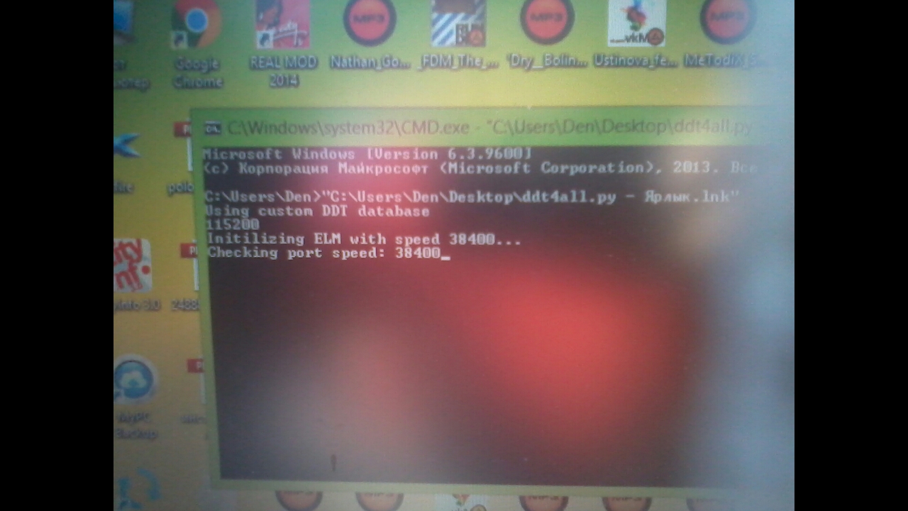

Справочно: при освоении пурен на андроид  со своей машиной - рено лагуна 2 фаза 2, оказалось, что ЕЛМ327 кривой (пришлось покупать новый, спасибо за ссылку на форуме), андроид на моем телефоне кривой (пришлось заменить на 4.4.2).
 Когда пришлось диагностировать машину отца - рено клио 2 фаза 2, пурен не подключается к блокам. Спасибо за совет форумчан и я двинулся в сторону ДДТ4. В демо режиме вроде разобрались, но смотрите, что происходит при подключении к машине (для пробы на лагуне 2) ----- checking port speed: 38400 ------  и ничего не происходит (ждал несколько минут, может мало ждал).
Только не говорите, что ноутбук кривой.
Что делать дальше?
37 минут назад, dmitry_gorbunov сказал:
Что делать дальше?
для ddt4all была вроде же настоятельная рекомендация распаковывать его в скрипты питона, а не куда попало.
Корневая папка ddt4all может иметь любое имя, но располагается например так: c:\Python27\Scripts\ddt4all_win\
