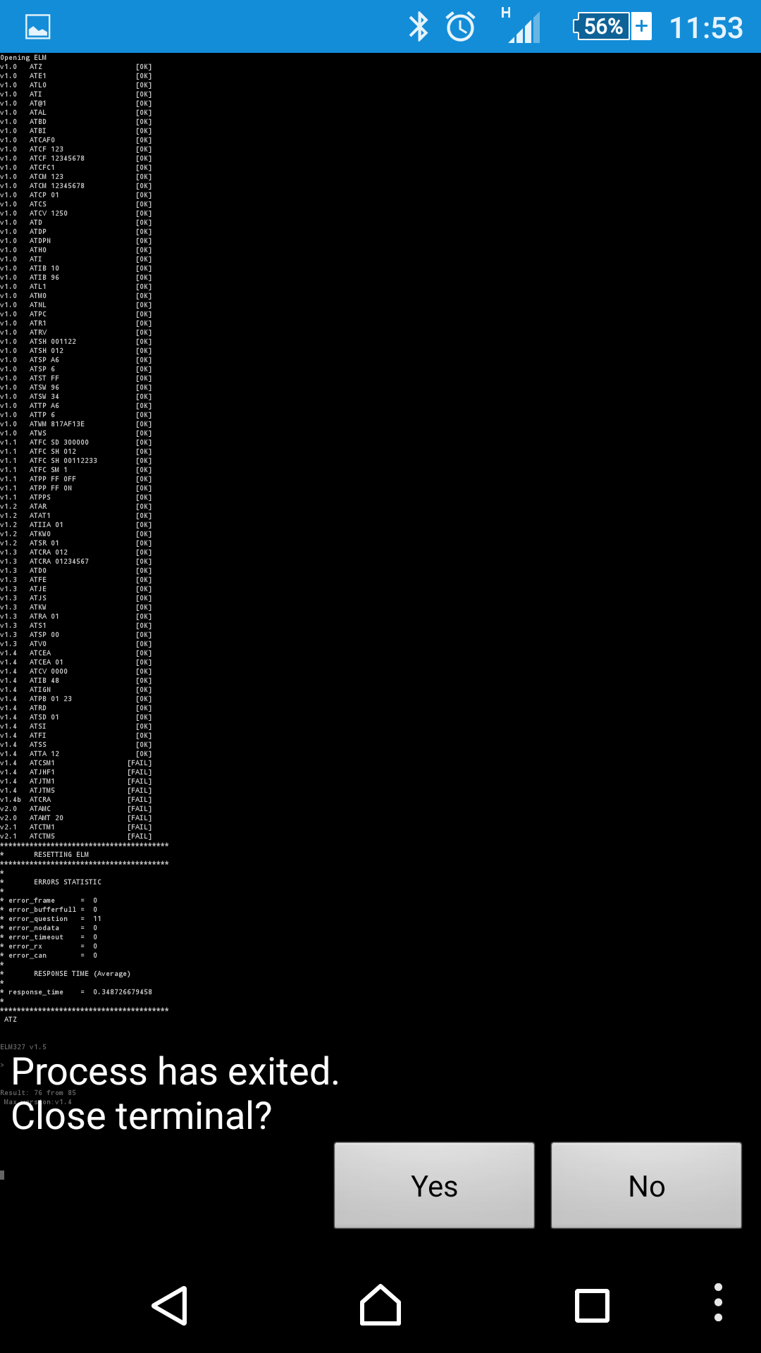

В 11.03.2017 at 09:35, Shr-lnm сказал:
он должен выглядеть как-нибудь типа /dev/tty.usbserial или типа того
К сожалению нет такого или похожего файла и не создается при подключении USB ELM.
определил только что создается файл 001 по пути /dev/bus/usb/001/001. Причем название файла "001" не постоянное, может измениться при следующем подключении на 002 и т.д. Пробовал указывать путь к нему но SL4A по прежнему вылетает.
Скажите, а м3 который b30r искать в блоках как м3 или как флю?
А скрипт пытается доустановить pyserial? Этот модуль точно нужен. Может его руками нужно добавить?

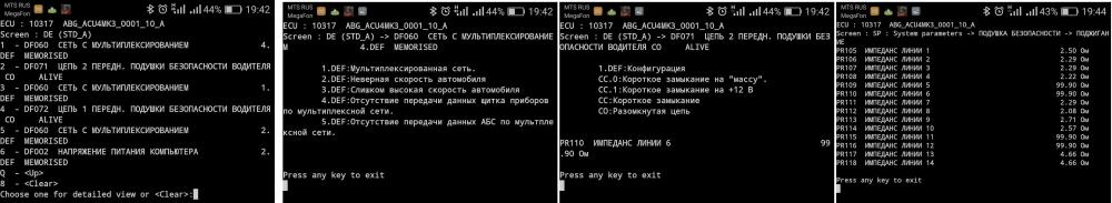

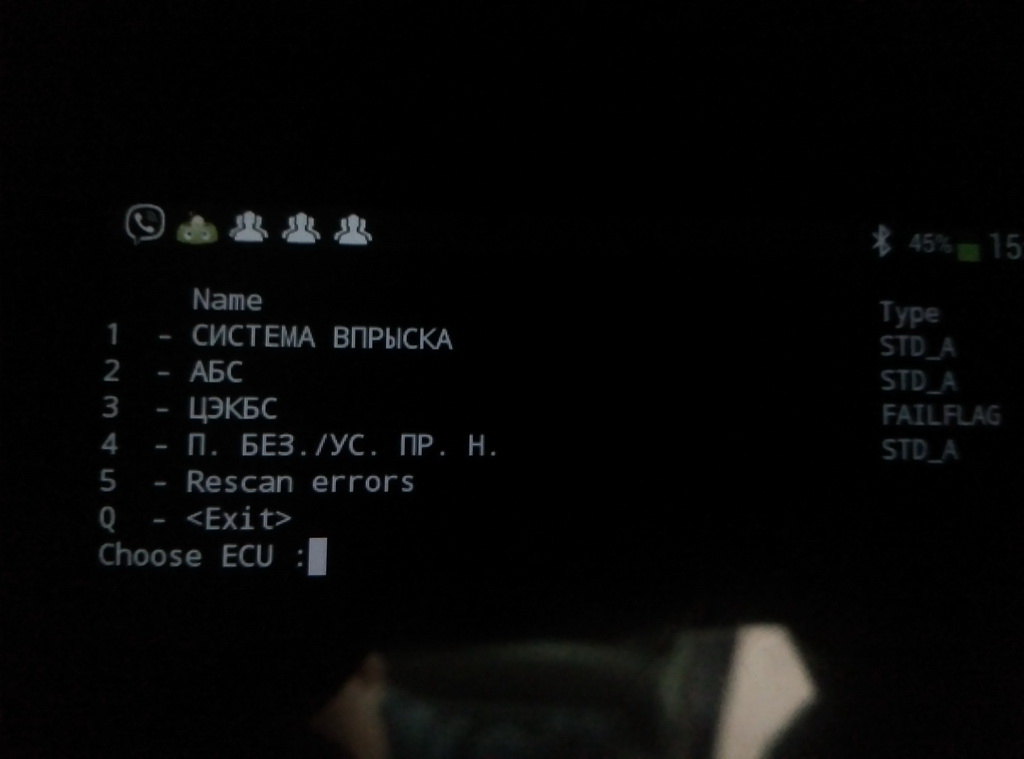

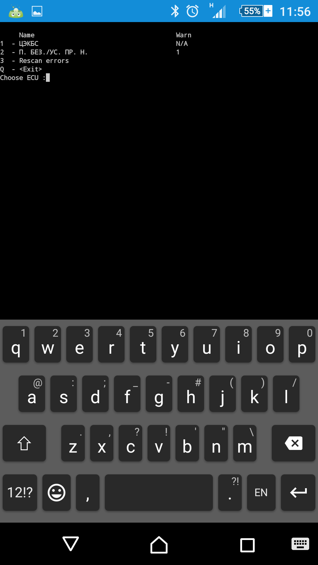

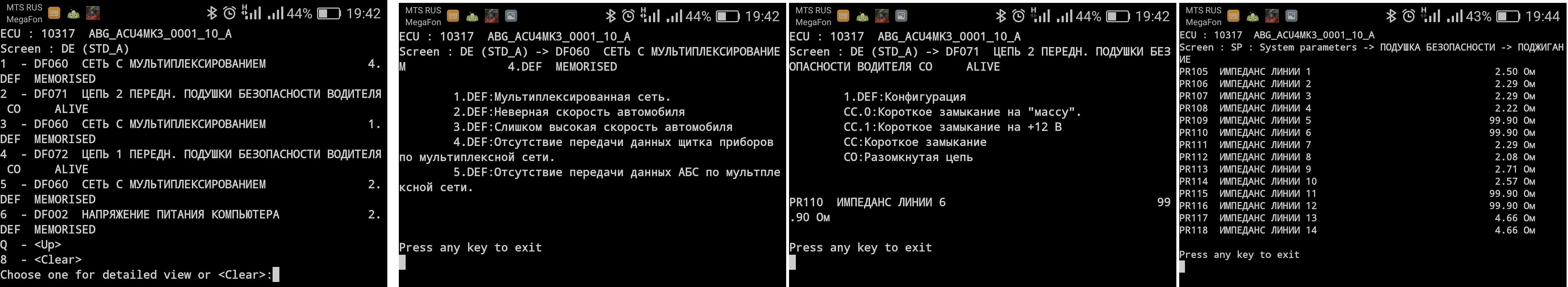

Cитуация Megane 2 горит аирбэг и ключ. После сброса все 6 ошибок возвращаются. Не пойму, ошибки DF071 DF072 указывают на франт подушку, а параметры PR109, 110, 115, 116 почему-то на них высокое сопротивление? Может из-за обрыва линии подушки в руле вся левая сторона безопасности деактивировалась, PR109 PR110 PR115 PR116 все эти параметры с левой стороны безопасности?
(PR109: перед. бок. грудн. подуш. вод.
 PR110: бок. шторка вод.
 PR115:катушка зад. рем. вод.
 PR116:катушка зад. рем. пасс.) инфа с MR366X8488C100.pdf.
Изменено пользователем SanchesSLV
Нужно ориентироваться на детали ошибки. DF071 и DF072, если в них войти, покажут к каким линиям они относятся, скорее всего к линии 5 и линии 6. Линии 11 и 12 у вас возможно просто не задействованы.
Бибикалка работает? Если нет, то первым делом ремонтируйте подрулевой шлейф. В любом случае нужно разобрать руль и проверить, что с его подушками - DF071 и DF072 это все про подушку в руле - там две степени открытия.
Потом нужно проверить, что с информацией от щитка приборов. Правильно ли настроен щиток? Там пробег в милях или километрах?
Бибикалка будет работать и с порваным подрулевым шлейфом
33 минуты назад, Shr-lnm сказал:
Щиток в КМ, по щитку проблем не было до этого и ошибок тоже нет. Если откинуть подушку и вместо неё подцепить два резистор 2,4Ом  к концам проводки аирбэга, то так понимаю система должна понять,  что аирбэк исправен при условии если не нарушена цепи (шлейфа)? Меня смущаю эти две линии 11 и 12, ладно проверю есть ли вообще они в авто.

22 часа назад, Shr-lnm сказал:
Нет не пытается. Как его добавить вручную?
Еще нашел такую информацию.  "Иногда если не создаются файлы устройств /dev/ttyUSB, нужно ввести в эмуляторе терминала команды (действует до перезагрузки)
su
echo "1A86 7523" > /sys/bus/usb-serial/drivers/option1/new_id
где 1A86 7523  VID  и PID  устройства. В моем случае для ch340 это vid 6790 в hex 1a86, pid 29987 в hex 7523/
После ввода в терминале этой команды при подключении стали появляться файлы
 /dev/ttyUSB0
/sys/bus/usb-serial/drivers/option1/unbind
/sys/bus/usb-serial/drivers/option1/bind
/sys/bus/usb-serial/drivers/option1/uevent
/sys/bus/usb-serial/drivers/option1/ttyUSB0
Делал ссылку на  /dev/ttyUSB0 и ничего.

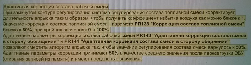

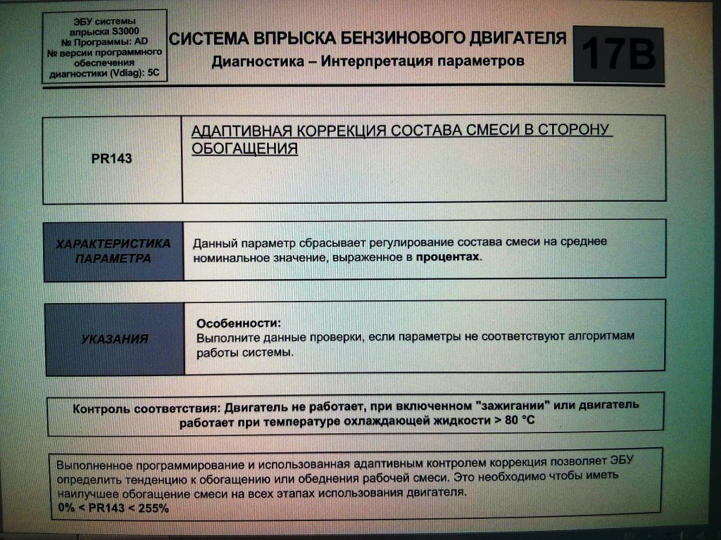

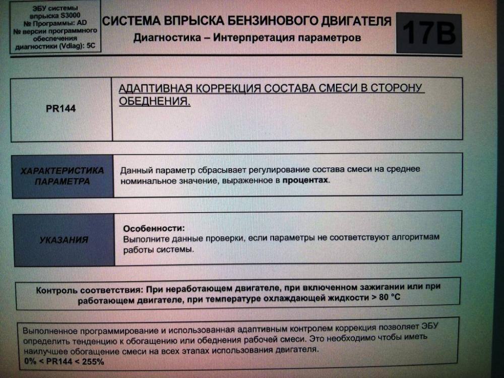

Здравствуйте!
Помогите пожалуйста разобраться как правильно интерпретировать показания топливных коррекций
(Хочу "правильно" настроить ГБО)
Авто: Kangoo II, 2010г.в., двигатель K7M-750 (1.6 8кл), ЭБУ Valeo (S3000_X61)
1.Вариант: описание из мануала MR-419-X61-17B000. Но в мануале встретил уже очень много ошибок,
поэтому если это описание верно - то что означает в PR143 и PR144 диапазон от 0-50% ???
  > скрины из мануала
2.Вариант: по названию из PyRen ничего не поняно...
  > скрины из PyRen
3.Вариант: нашел на форумах
аддитивная (слогаемое) - на холостых и малых
мультипликативная (множитель) - от средних до максимальных
Если рассмотреть на примере:
0%<PR138<100% (55%) - краткосрочная,
                    - команда на обогащение? смеси
0%<PR143<255% (63%) - долгосрочная,
                    - команда на обогащение? смеси,
                    - аддитивная (или мультипликатив?),
                    - обороты КВ ниже? 1500-2500об/мин?,
                    - нагрузка (давление в коллекторе)?
0%<PR144<255% (39%) - долгосрочная,
                    - команда на обеднение? смеси
                    - мультипликатив (или аддитивная?),
                    - обороты КВ выше? 1500-2500об/мин?,

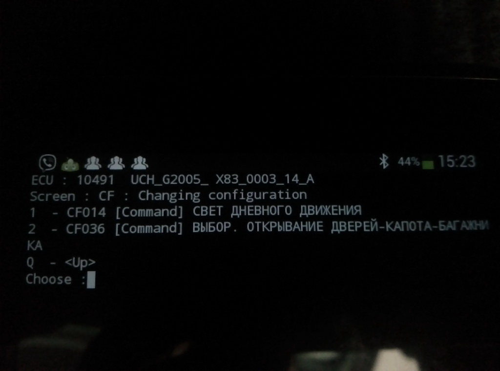

Как включить кнопку включения Автовключения дневного света? ET113 статус неактивно. Может его через ddt можно активировать?

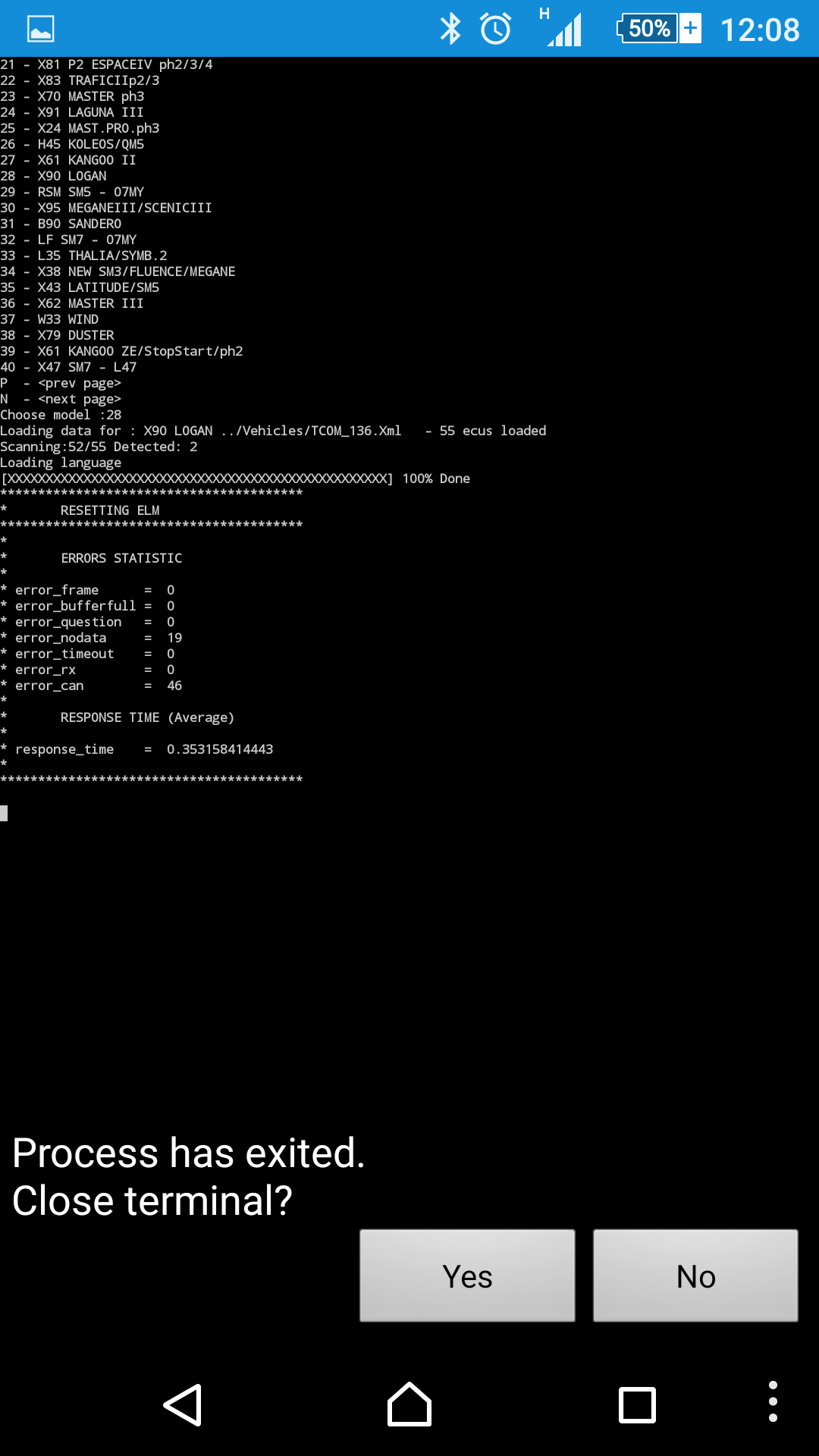

Добрый день. Пробовал запускать программу на логанах 2007 и 2010г.в. и симбол3. Сначала сделал проверку блютус адаптера - вроде какой нужен 1.5(фото прилагаю). На логане 2007г обнаруживает только  ЦЭКБС, Система впрыска и  П.БЕЗ/УС.ПР.Н(что это за блок?), на логан 2010г только ЦЭКБС. на симболе еще АБС и Кондиционер. Почему нигде не обнаруживается приборная панель? При запуске проверки пробега на всех 3 машинах ничего не находит вообще. Запуск с андрод 5.1.
Изменено пользователем DmitreyS
8 минут назад, DmitreyS сказал:
П.БЕЗ/УС.ПР.Н - подушка безопасности.
поэксперементируйте с ключами --si и --cfc.
6 минут назад, amokk_spb сказал:
Можно подробнее?....
DmitreyS
В папке pyren есть README_RU.txt
"Добавлено:
- принудительное включение SlowInit. Oпция --si
- отключение автоматического FlowControl выполняемого ELM. С опцией --cfc скрипт сам будет делать FC"

9 hours ago, mergen said:
а больше ничего не видит.
Сначала, предлагаю выяснить, почему. Для этого и нужны логи.
Чтобы их включить, нужно убрать символ # в строке
  #sys.argv.append('--log'); sys.argv.append('log.txt')
в фале pyren_4a_launcher.py.
Потом, удалить savedEcus.p из папки со скриптом, и заново запустить скрипт

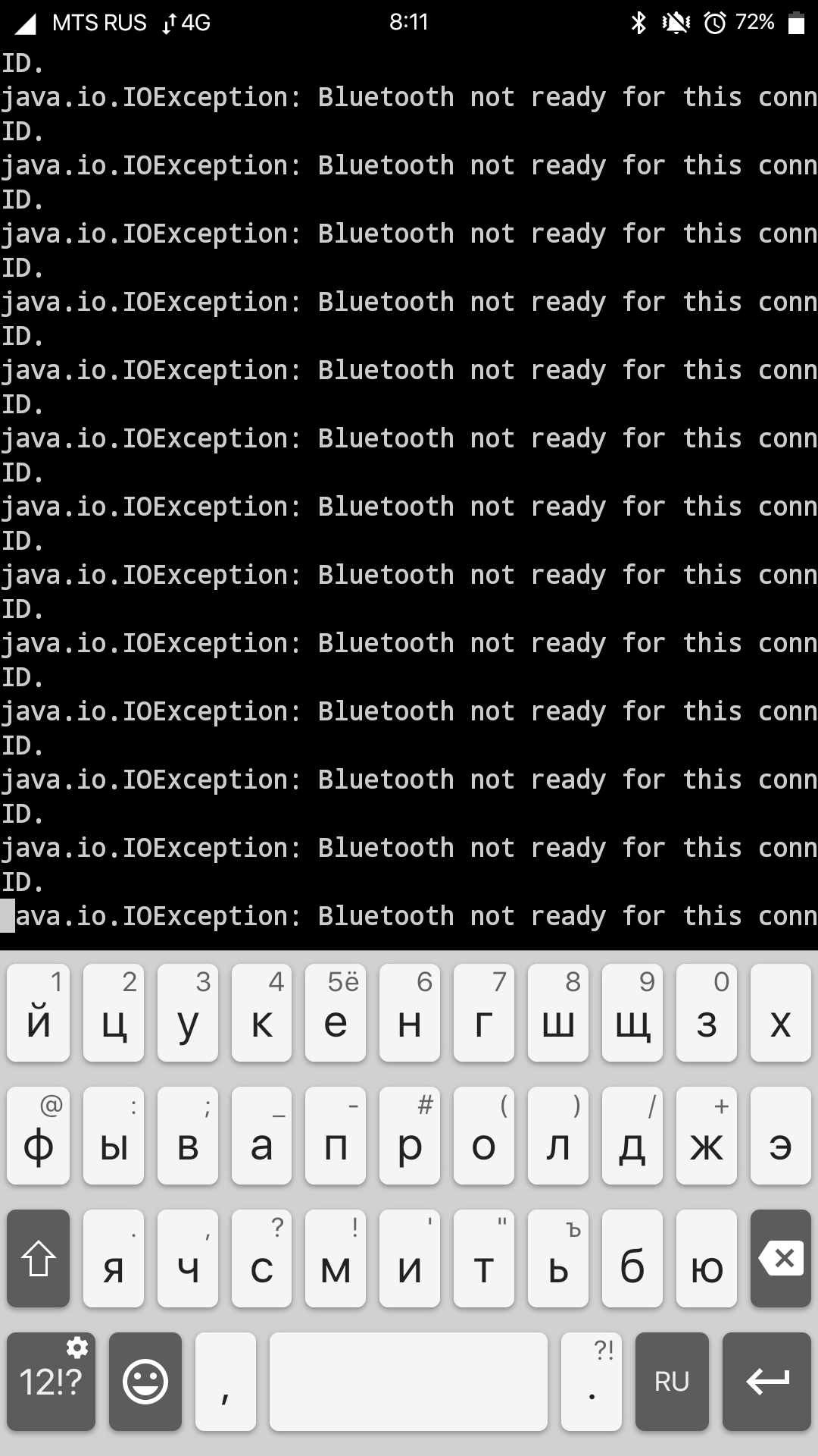

Всем доброго времени суток, друзья подскажите, не могу подъключится к машине, рено меган 2 2007,elm 1.5. Вот что пишет.
51 minutes ago, oligarh46 said:
Вот что пишет.
Так обычно бывает на старых версиях Android
21 минуту назад, Shr-lnm сказал:
Версия андройд 7.0,самая последняя.
