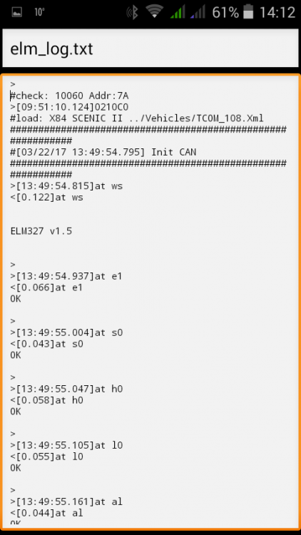

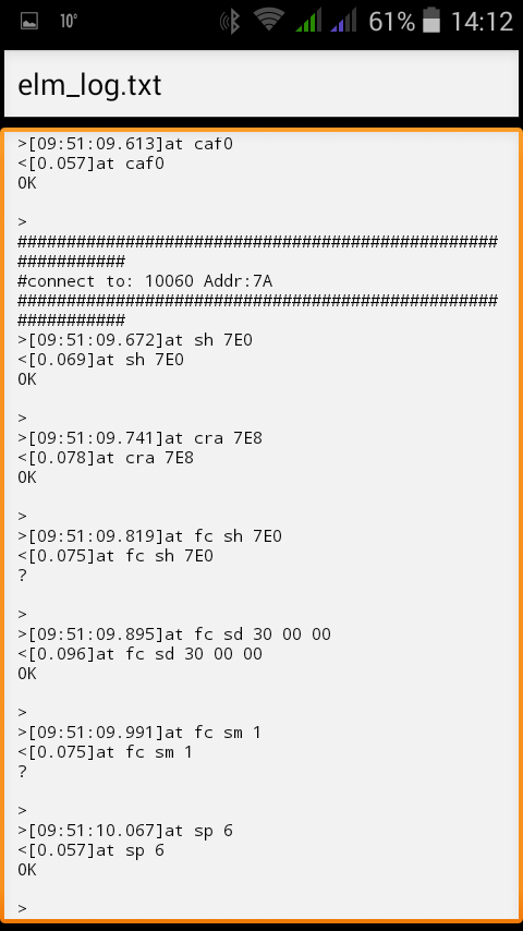

Дайте логи сканирования посмотреть.

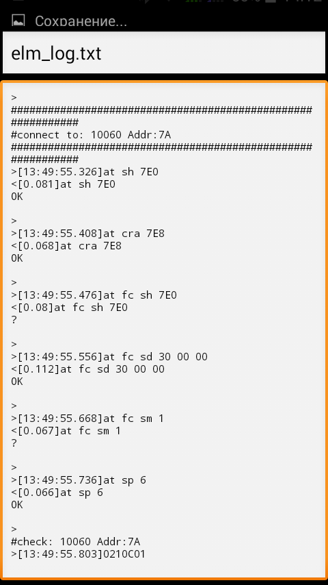

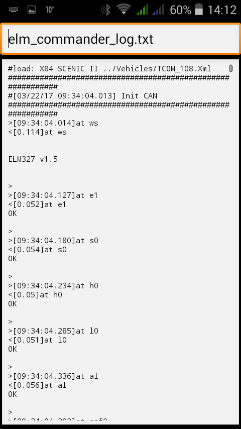

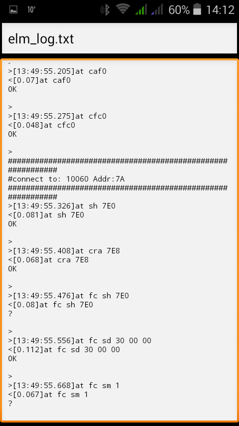

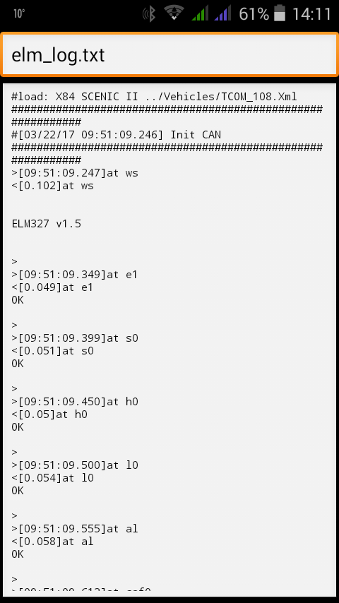

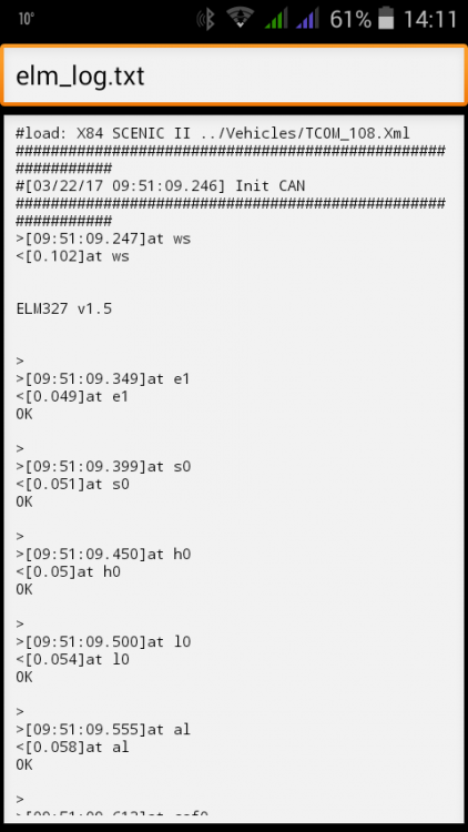

ecu_log.txt  https://yadi.sk/i/mMA-4zJI3G9zcH
elm_log.txt https://yadi.sk/i/yqZZhEvC3G9zcZ

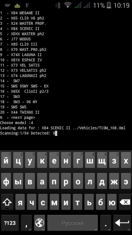

что странно - теперь при любой комбинации вкл/выкл ключей  --si и --cf на логанах 2007 и 2010гв находит только 2 блока, кроме этого ничего не менял, ключ --scan включен, удалять savedEcus тоже пробовал.

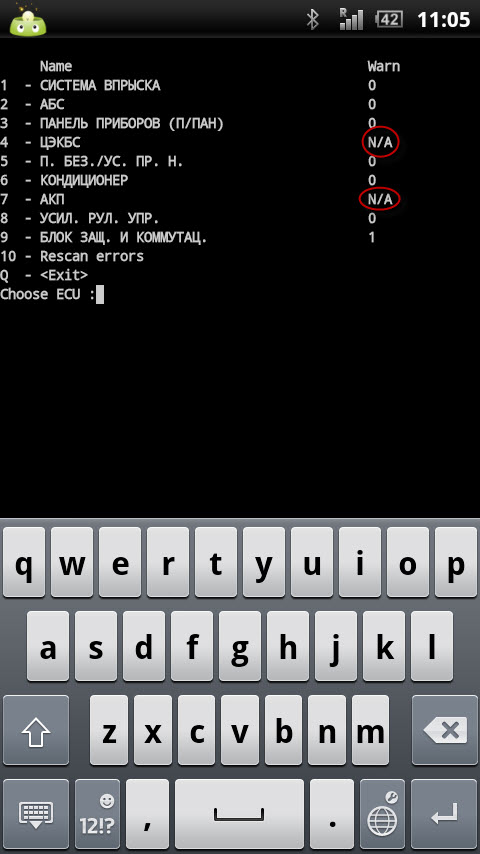

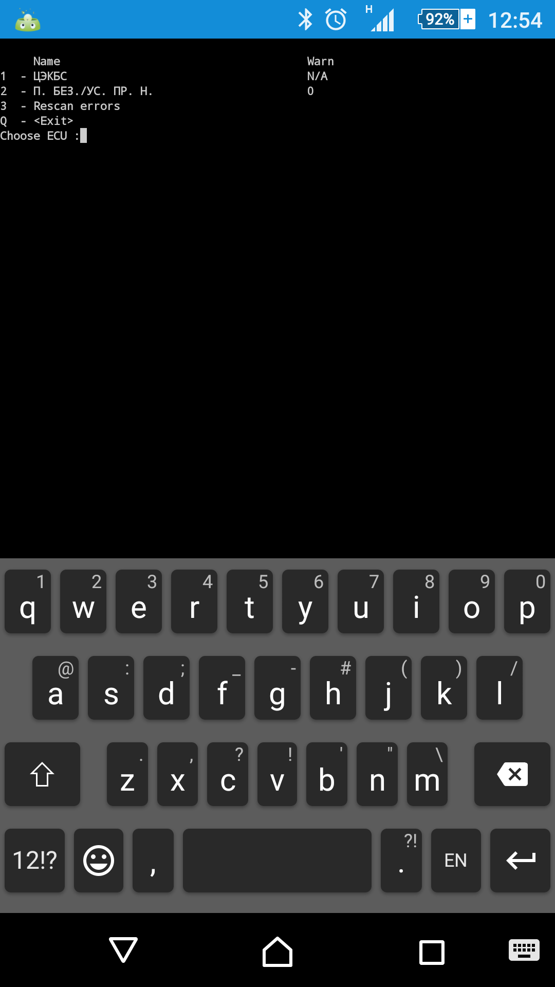

Подскажите почему напротив некоторых блоков пишет N/A ?
И ещё - 9 - БЛОК ЗАЩ. И КОММУТАЦ. - пишет одна ошибка, а заходиш в ошибке , а там нет ошибок ?
Изменено пользователем lexaltd
Как-то так
4 часа назад, lexaltd сказал:
Попробуйте перед входом в менюшки блока сделать 10 - Rescan errors

9 hours ago, DmitreyS said:
elm_log.txt

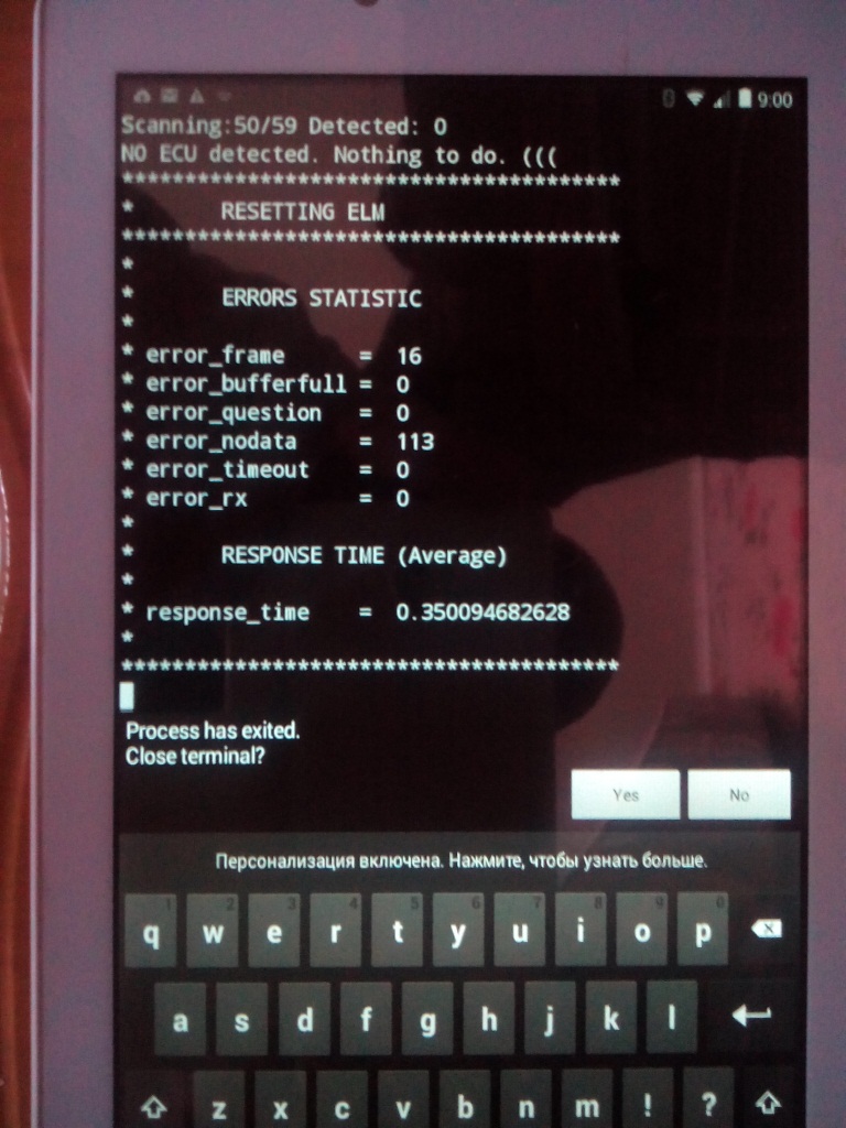

ELM по каким то причинам плохо работает с K линией. Видно, что инициализация линии для работы с блоком впрыска проходит, но команды не передаются.
Ключ --cfc для вас бесполезен - у вас на CAN ничего нет.

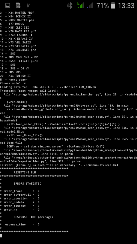

3 hours ago, mergen said:

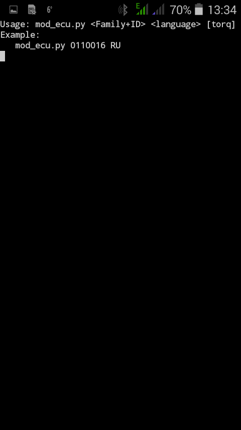

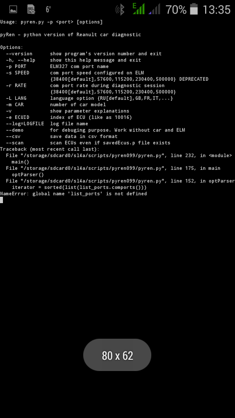

Как-то так
Вы через лаунчер запускаете? И похоже что база не полностью скопирована - на третьей фотке не находит файла Uces.xml
Только что, Shr-lnm сказал:
Все копировал и устанавливал в соответствии с
https://www.drive2.ru/l/9214434/

я тоже заметил, что ругается на файлик.
вы копировали по шнурку уже распакованные файлы или архив, и распаковывали уже на телефоне? второй вариант и быстрее и надежнее.
Второй вариант.

15 часов назад, Shr-lnm сказал:

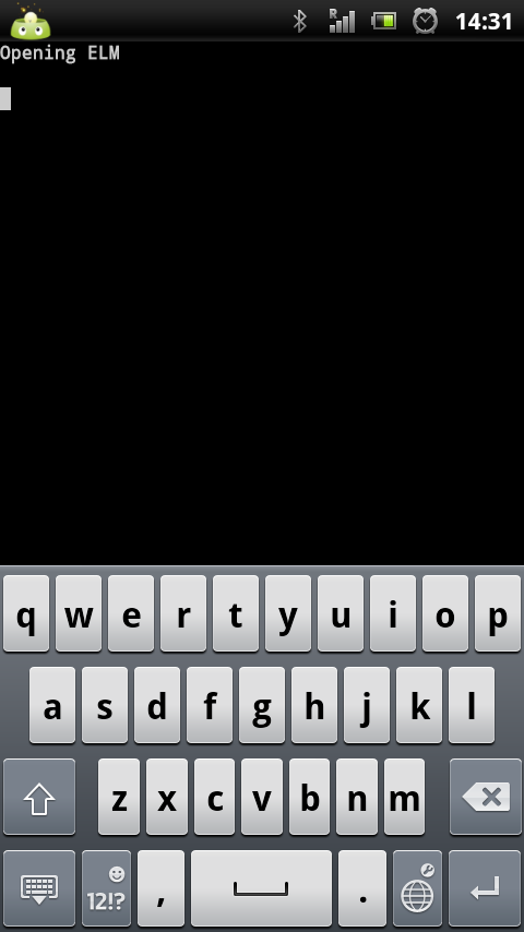

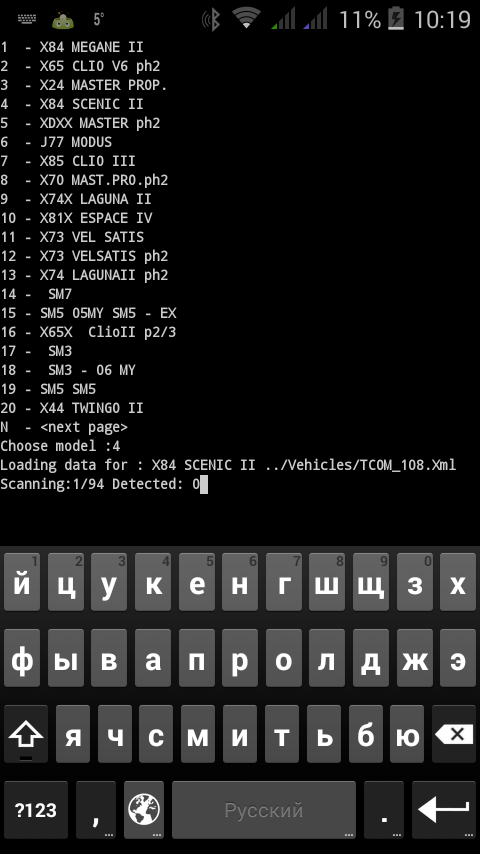

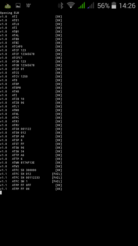

Подскажите как работает chkelm_4a_launcher.py - хочу проверить свой адаптер.
Запускаю его, пишет Opening ELM и всё больше не чего не происходит - ждал больше 5 минут.
Не хочет видеть elm (или эбу)
С torque коннектится без проблем эбу двигателя видит. Потому и спрашивал про строки инициализации для torque.
Изменено пользователем mergen
Вот такая картинка минут по 15 (дальше отключал) по всем скриптам. Может он по времени при первом подключении сканирует часа 2?
С торком elm моргает зелёным и желтым постоянно. С пиреном светит только красный (питание). Как будто обмена информацией нет. Сверкнет разок в начале и все.

12 минут назад, mergen сказал:
Вот немного.

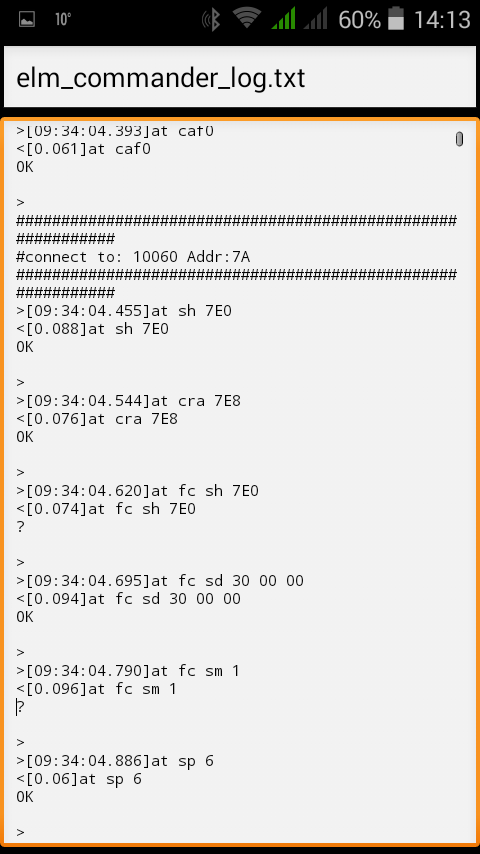

Ключи не помогут, меняйте адаптер. даже --cfc не спасет от такого.
торк работает, потому что он опрашивает конкретный параметр (и не ругается, что не поднята сессия например). пирен так не будет делать и будет прав, иначе риск приложить блок существенно выше и уже не зависит от прямых рук или любопытного носа.
На эти запросы в логах должны быть везде ОК.
PS прикладывать файл к форуму можно, если его переименовать в *.pdf
Только что, amokk_spb сказал:
Серин с чекelm

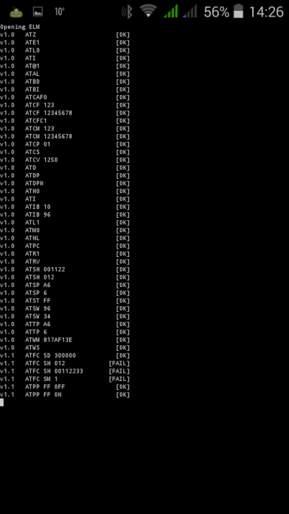

Только что, mergen сказал:
Серин с чекelm
11 ошибок нормально, 15 - шансы есть, но больше 15 ошибок, а именно столько уже даст тест - не позволит работать адаптеру.
заголовок и flow-control крайне важны для корректной работы скрипта. Если хотите, почитайте, что сумел - рассказал. https://www.drive2.ru/l/466148126151934429/

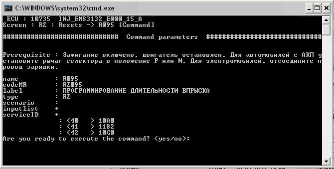

Подскажите, пожалуйста,  как правильно сделать сброс топливных коррекций (скриптом PyRen) Logan ЭБУ EMS3132
     8- RESETS            ЗАПОМИНАНИЕ НЕИСПРАВНОСТИ                                        RZ007[command]
                                   ПОВТОРНАЯ ИНИЦ. СЧИТЫВ. ПАРАМЕТРОВ                         RZ019[command]
                                  ПРОГРАММИРОВАНИЕ РЕЖИМА ХОЛОСТОГО ХОДА              RZ094[command]
                                   ПРОГРАММИРОВАНИЕ ДЛИТЕЛЬНОСТИ ВПРЫСКА               RZ095[command]
                           ПРОГРАММИРОВАНИЕ ПАРАМЕТРОВ КРУТЯЩЕГО МОМЕНТА     RZ096[command]
это - "ПРОГРАММИРОВАНИЕ ДЛИТЕЛЬНОСТИ ВПРЫСКА"               RZ095[command] ?
Как и какую правильно подать команду?
Может сброс коррекций это "ПОВТОРНАЯ ИНИЦ. СЧИТЫВ. ПАРАМЕТРОВ                         RZ019"?
