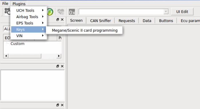

Подскажите, возможно ли с помощью pyren привязать чип-карту к Меган 2? Пришла с али карта, ехать отдавать 1к за привязку или можно справится своими силами?
С помощью самого пирена нельзя, но я абсолютно точно знаю, что с помощью ddt4all и mod_ddt на М2 это делают по той же схеме как и на родном ddt2000. Правда сам этого пока не делал!!!
Важно чтобы автообоновление экрана было включено.

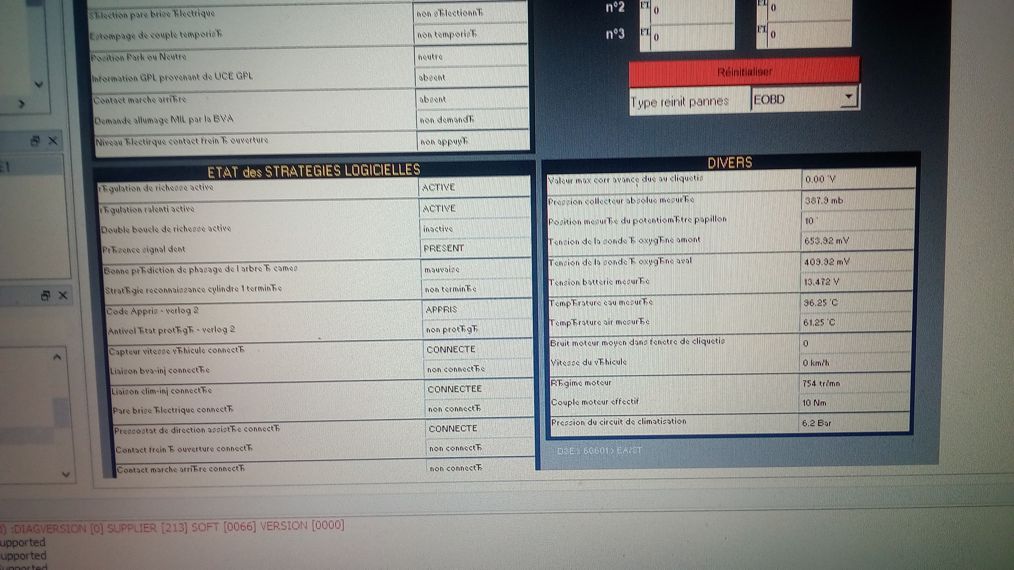

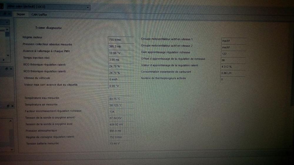

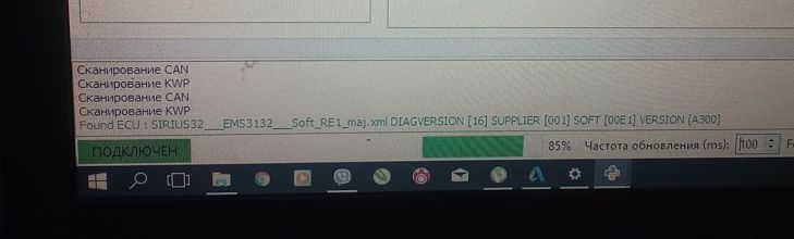

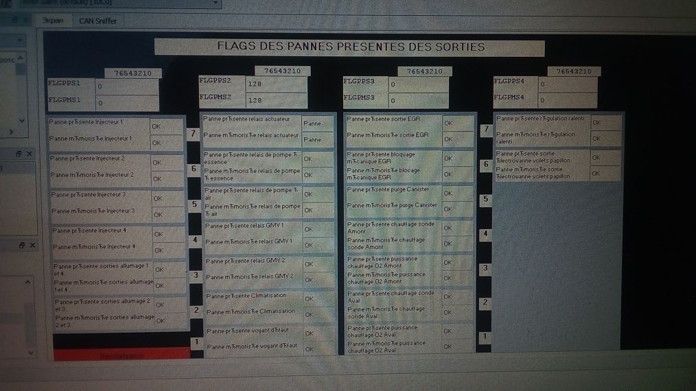

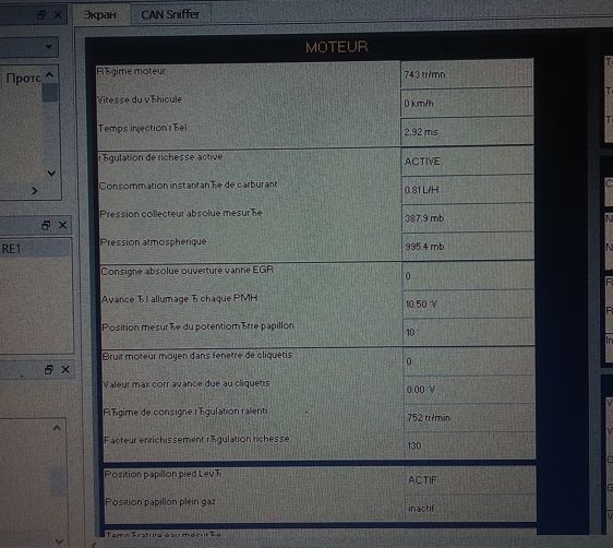

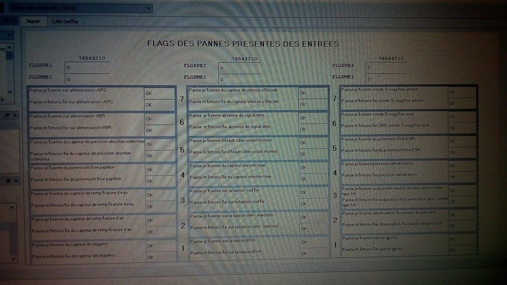

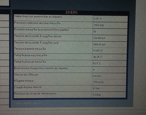

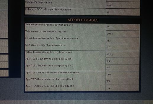

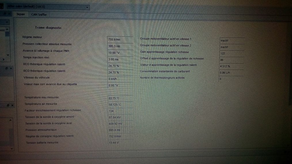

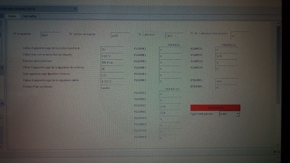

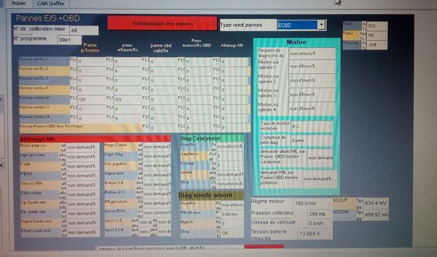

Всем спасибо, удалось подрубиться на Symbol 2 к мозгам двигателя при помощи DDT с компа. Чудно как-то, раза с 5-го и на заведенной машине по KWP.
Found ECU: SIRIUS32___EMS3132___Soft_RE1_maj.xml  DIAGVERSION [16] SUPPLIER [001] SOFT [00E1] VERSION [A300]
Но... блин, нам все по французски. Возник ряд вопросов.
Нельзя ли как-то все таки подрубить Pyren чтоб не тягаться с нотиком, а то дохлая батарейка, целое приключение, заодно заполучить рус/англ язык.
Из того что увидел, не понял где там ошибки ЭБУ узреть. Совсем их не может не быть, знаю что есть постоянная ошибка, что-то вроде main actuator relay circuit и даже проводок перемотанный имеется, досталось такая, езжу уже много лет.
Из того в чем смог пока разобраться смущает значение Bruit moteur moyen dans fenetre de cliquetis (переводчик: "Средний шум двигателя в грохоте", я так понимаю среднее значение показаний датчика детонации) равное 0 Valeur max corr avance due au cliquetis ("Максимальное значение коррекции из-за стука", я так понимаю угол коррекции УЗ) тоже равное 0. Нашел техноту по диагностике (https://drive.google.com/open?id=0B88H7iJYueU2MzNMYWZabEtScnM), стр 67 вроде значения и там и там не могут быть =0. В французской https://drive.google.com/open?id=0B88H7iJYueU2TFNyakx4UkNfQTg стр 350 среднее значение "не должно быть константой" а значение угла - менее 5 гр.
Не смог понять что такое Potentiometre papillon, какой-то потенциометр бабочки, равный 10 гр.
Если кому не лень, проведите глазами по картинкам, может чего еще в глаза бросится.
Изменено пользователем Dr. Livesey
Попробуйте сканировать как Logan - на них ставится похожие ЭБУ. При этом запишите лог, и если ничего не найдется, то дайте логи посмотреть.
Сканировать пробуйте с ключем --si и без него.

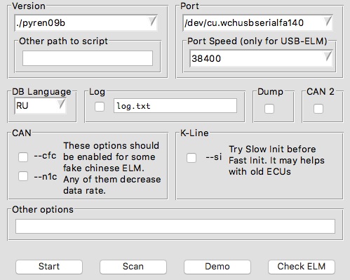

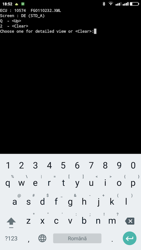

 По просьбе Dector-a попробовал сделать универсальный лаунчер для pyren
https://cloud.mail.ru/public/EvVn/GskfFEXE9
Всесторонне протестировать пока не успел, но вроде работает
android.thumb.jpg.c155a74500f3eae6f5f96c43b871c2c0.jpgdesctop.jpg.02d4cf3a958a135e69f1ce82c4682319.jpg
Этот лаунчер нужно положить в папку где лежит папка со скриптом и директории Vehicles, Location и EcuRenault
Папок со скриптом может быть несколько, например с разными версиями.
https://cloud.mail.ru/public/G3kX/RGvqf1Nnu
Перевыложил немного исправив внешний вид

Очень круто! Правда не все понятно ;) вопрос по строке - можно ли там отображать выбор из чекбоксов? Например выбрал si, и в строке --si. Или демо выбрал, а в строке -demo. И можно ещё дописать в ней же номер блока и нажать старт. Т.е. старт - отдельная кнопка запуска получается, а все чекбоксы - предварительный выбор.... Хотя с другой стороны, кому это надо и так лаунчер изменят, может быть и правда, чем проще - тем лучше.
Вы имеете в виду нижнюю строку с опциями? Это для дополнительных опций, которые не скрываются за чекбоксами. Основные опции, которые обычно приходится людям объяснять как включать/отключать скрываются за чекбоксами. Т.е. если перед нажатием кнопки выбрать cfc то в строку запуска не явно добавится --cfc.
Нижнюю строку я задумал для таких дополнительных опций как --csv или -e (или тех которые еще появятся) но по непонятным мне причинам -e так не работает, а --csv работает без проблем.
Выбранные значения запоминаются в момент нажатия любой из кнопок в файле settings.p и при следующем запуске оттуда считываются.

В 15.08.2017 в 12:37, Shr-lnm сказал:
нужно перейти в режим cmd и потом выполнить команду VP015
  Показать
     Addr    Family Index Name                                     Type
1  - 2C(752) 5      11051 П. БЕЗ./УС. ПР. Н.                       STD_B
2  - Rescan errors
Q  - <Exit>
Choose ECU :cmd
Choose ECU :1
ECU : 11051  FG0511051.XML
1  - DE : Device errors
2  - ID : Identifications
3  - SY : System state
4  - SP : System parameters
5  - LC : System configuration
6  - AC : Executing tests
7  - VP : VIN programming
8  - RZ : Resets
9  - SC : Configuration scenarios
10 - ECM : Extended command set
11 - DDT : DDT screens
Q  - <Up>
Choose :10
Screen : ECM
1  - AC102 [Command] ИНДИК. НЕИСПР. И СОСТОЯНИЯ ПОДУШКИ БЕЗОП. ПАСС.
2  - CF052 [Command] КОНФИГУРАЦИЯ ДАТЧИКОВ
3  - CF249 [Command] COMMANDE PRIVEE 7
4  - CF250 [Command] COMMANDE PRIVEE 8
5  - RZ001 [Command] ЗАПОМИНАНИЕ НЕИСПРАВНОСТИ
6  - SC004 [Command] СЧИТ. ОБСТОЯТ. УДАРА
7  - SC005 [Command] КОНФИГУРАЦИЯ ЭЛЕМЕНТОВ СИСТЕМЫ
8  - SC012 [Command] АВТОМАТИЧЕСКОЕ КОНФИГУРИРОВАНИЕ
9  - SC013 [Command] КОНФИГУРАЦИЯ ДАТЧИКОВ
10 - VP006 [Command] БЛОКИРОВКА КОМПЬЮТЕРА
11 - VP007 [Command] РАЗБЛОКИРОВКА КОМПЬЮТЕРА
12 - VP010 [Command] ЗАПИСЬ V.I.N.
13 - VP015 [Command] PARAMETRAGE PRIVE 1
Q  - <Up>
Choose :13
Screen : ECM -> V015 [Command]
#############################  Command parameters  #############################
Prerequisite :
codeMR       : VP015
label        : PARAMETRAGE PRIVE 1
type         : VP
scenario     :
inputlist    +
serviceID    +
              : (22   ) 3B81 <Params>
There are parameters. I do not support them!!!
Press ENTER to exit vin
#############################  Execution  #############################
Parametr type: n  size:
VIN:12345678901234567
cmd:3B81313233343536373839303132333435363764D7  rsp:
###############################  Done  ###############################
Press ENTER to exit

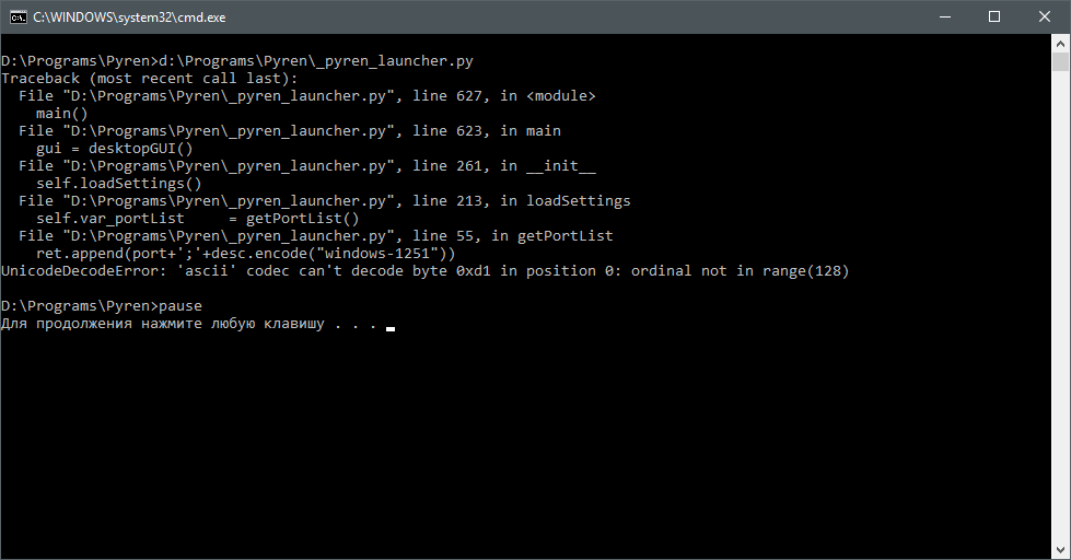

У меня почему-то не запускается:
А что показывает pyren если его запустить без параметров?
Это из-за каких-то символов в названии портов
2 минуты назад, Shr-lnm сказал:

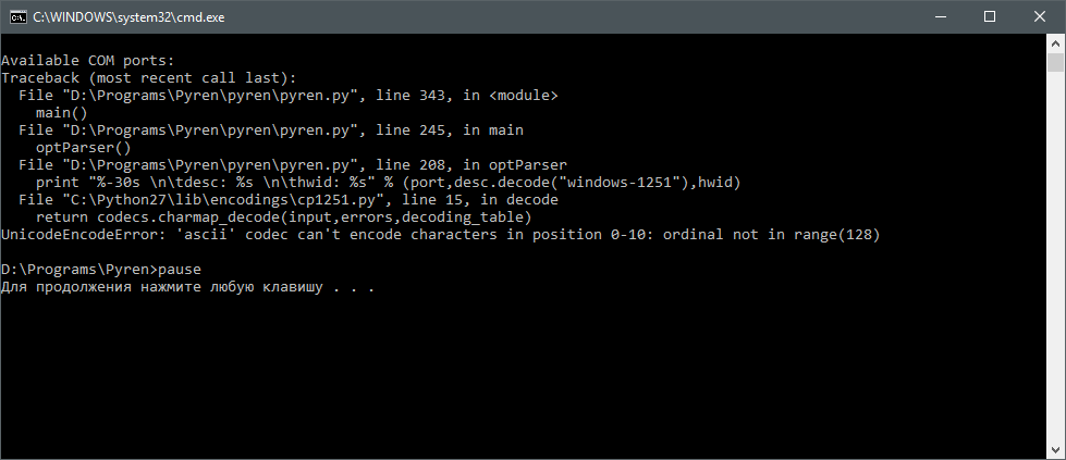

Видимо, так оно и есть:
а попробуйте в 55 строке заменить слово decode на encode

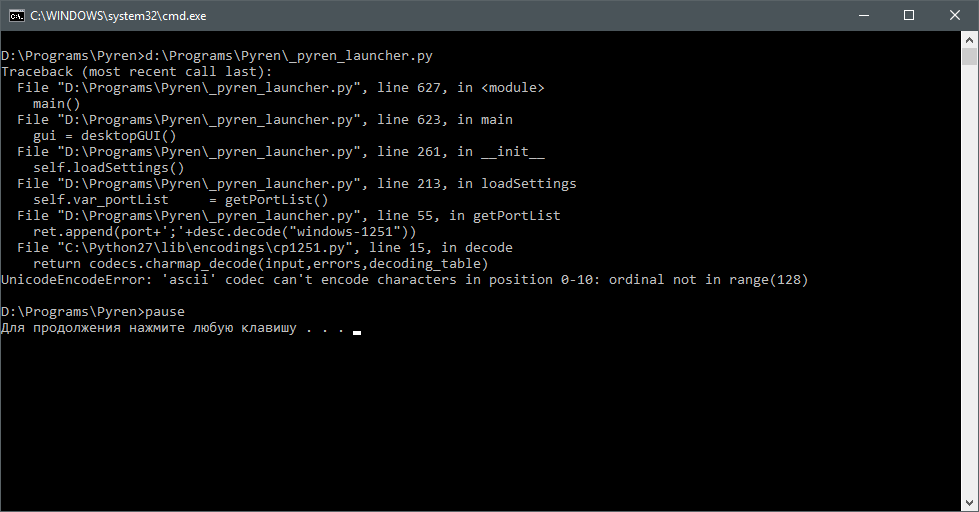

Ничего не поменялось.
Было бы здоров мне эти строки каким-либо образом получить...
Пожалуйста )
В лаунчере к сожалению обнаружилась серьезная проблема с запуском на некоторых ОС - попробую исправить
Вроде исправил.
https://cloud.mail.ru/public/9WG2/fKq2v8sKr
Может ли кто проверить? А то я до своей машины не скоро доберусь.
