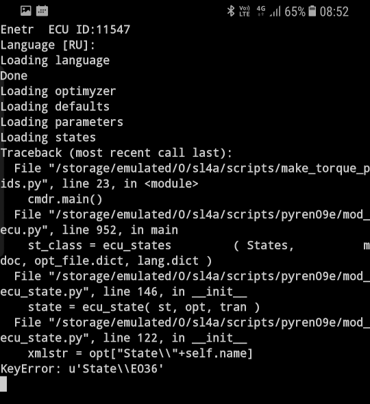

День добрый! Захотел для Torque файлики подготовить, но получил ошибку. Кто-нибудь знает от чего это и как исправить?
5 минут назад, arkoko сказал:
проверил и на андроиде и на винде, и там и та отрабатывает корректно (версия 09е)
попробуйте удалить кеш в папке пирен по этому блоку - SG7611300.xml.p
или перекопировать все файлы скриптов заново.
Помогло, спасибо!
Подскажите пожалуйста файлы в кеше для блоков 11341 и 11237. Или где соответствие посмотреть. Там у меня тоже ошибки вылезли.
Или лучше совсем кеш полностью очистить?
Только что, arkoko сказал:
Помогло, спасибо!
Лучше удалить кеш полностью. Я просто посмотрел по дате создания файла. а так найти соответствие ID блока и файла с данными можно в EcuRenault\Uces.xml

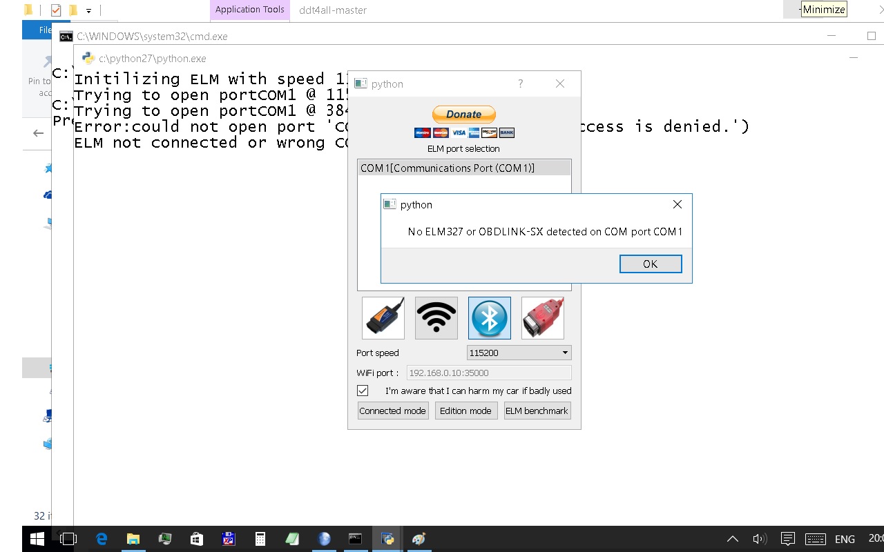

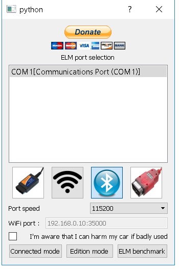

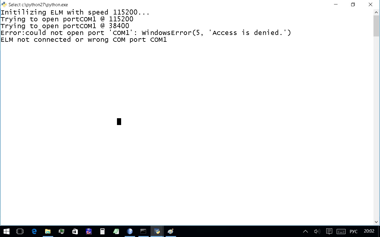

Всем здравствуйте! Подскажите пожалуйста - вообщем мой елм 1.5 с телефончиком коннектится нормально - пирен, торк работают машину читают, следующим шагом стало поработать через ноутбучный пирен и также ddt4all, ноут нашёл елмку нормально, установил сопряжение по блютуз, но чего то в настройках я недопонял а вследствие этого они машину не читают, вообщем когда пирен и ДДТ при запуске выдают выбор компорта, а там только компорт 1 и все, выбирать нечего (внизу иконку блютуз естественно выбрал), то ДДТ потом ругается что по данному компорту елм не найден, а пирен не ругается он вроде бы соединился но никаких блоков машины не видит, что делать как настроить соединение?

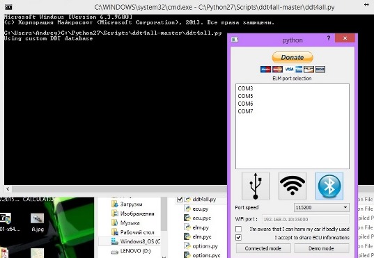

А подскажите пожалуйста - как настроить подключение этого dd4all к ELM327 по блютуз,
Вроде все просто - установить сопряжение с адаптером по блютуз но сам ddt4all при запуске потом ругается что елм не видит, там при запуске выбор компорта - а он один только COMPORT1, значок блютуз снизу я естественно  щелкнул, при запуске же ddt4all пишет что по данному компорту елм адаптер не найден123.jpg.4495988be0e629b3d7fe0def6c658078.jpg11.thumb.jpg.63a861e3018f0387d27376611a4caddf.jpg12.thumb.jpg.543a6d1f369164560d28ef413b0314f6.jpg
связь с адаптером ELM327 на компе по блютуз будет только с использование программы BlueSoleil
она создаст виртуальные COM порты для блютуз, не важно блютуз встроенный или USB таблетка
Изменено пользователем cintakc
Странно что нигде об этом ни слова, в том числе во многочисленных руководствах по ddt4all на drive2.ru, может поделитесь ссылочкой где скачать bluesoleil?
Отправлено с моего T5S через Tapatalk
программка платная, но есть правленные
какая ОС стоит у вас
bluesoleil нужна только для определённых адаптеров, может быть тебе она и ненужна вовсе.
у тебя на компе сейчас нет портов которые появляются когда втыкаешь в комп USB свисток блютусный, то что устройства сопрягаются ещё ничего не значит.
лезь в контрольную панель, там пункт устройства и далее пункт блютус, посмотри какие там есть опции, есть ли пункт с компортами, там по идее должна быть кнопка чтобы добавить порты.

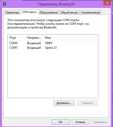

У меня адаптер идет с двумя портами Com 5 и Com 6. В прогах я выбираю Com 6.

13 минут назад, gruzdev_f сказал:
Помню когда был в машине лазил туда, в Device manager, в ветке Bluetooth по устройству OBDII нет ничего про компорты, может потому что у меня Windows 10 Home - самая бедная версия
8 минут назад, Andrey D сказал:
Нет, у меня ничего такого при сопряжении с елмкой не появлялось
6 минут назад, cintakc сказал:
на 10 не знаю, у меня W XP для нее есть
В принципе уже нашел на рутрекере, спасибо за совет буду пробовать
Изменено пользователем Anatoliy9
4 минуты назад, Anatoliy9 сказал:
У меня эти порты остались после первого сопряжения. Скрин я делал сейчас, хоть и адаптер не подключен.
3 минуты назад, Andrey D сказал:
А у меня как при подключении ничего не появилось нового так и сейчас нет, а COM Port 1 был изначально

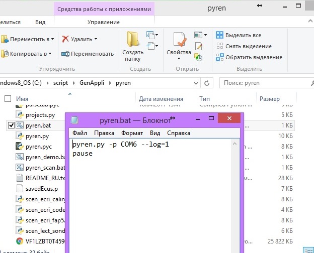

Странную фигню у себя на Win8 обнаружил)))) В настройке скрипта выбран Com6, а в устройствах только Com5, но все работает!! ))
8 минут назад, Anatoliy9 сказал:
мы это и так знаем, по твоему скриншоту видно что у тебя только ком1
жми пуск, там дальше на шестерёнку "параметры", откроется окно с пиктограммами, там тебе нужна пиктограмма "устройства", там пункт " блютус" и смотри что там будет насчёт доабвления ком портов..
Ага все нашел, там снизу related settings - more bluetooth options, вкладка COM ports пункт add, позволяет создать COM port для блютуз устройства, (у меня 10ка на английском) недавно просто с 7ки на 10ку перешёл, как буду в машине проверю, спасибо за помощь

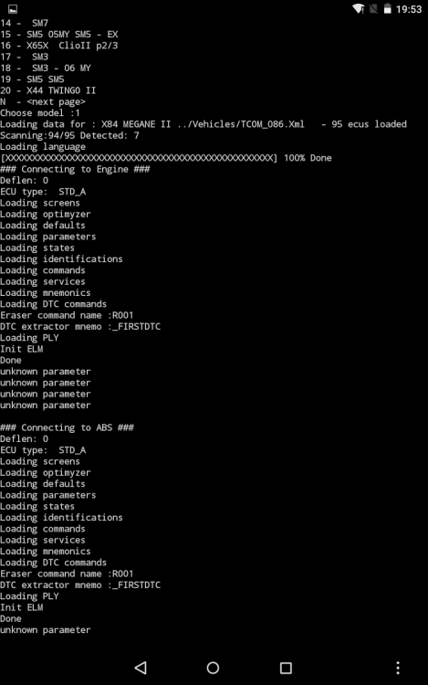

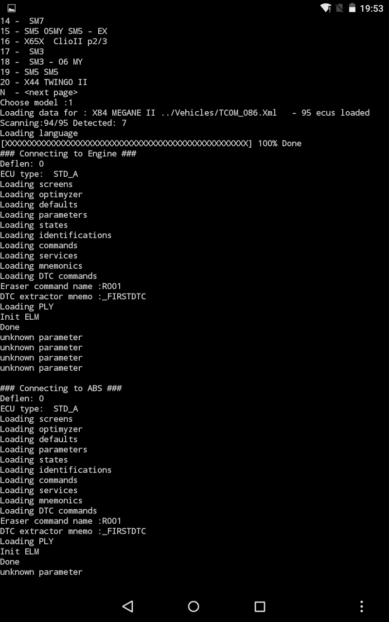

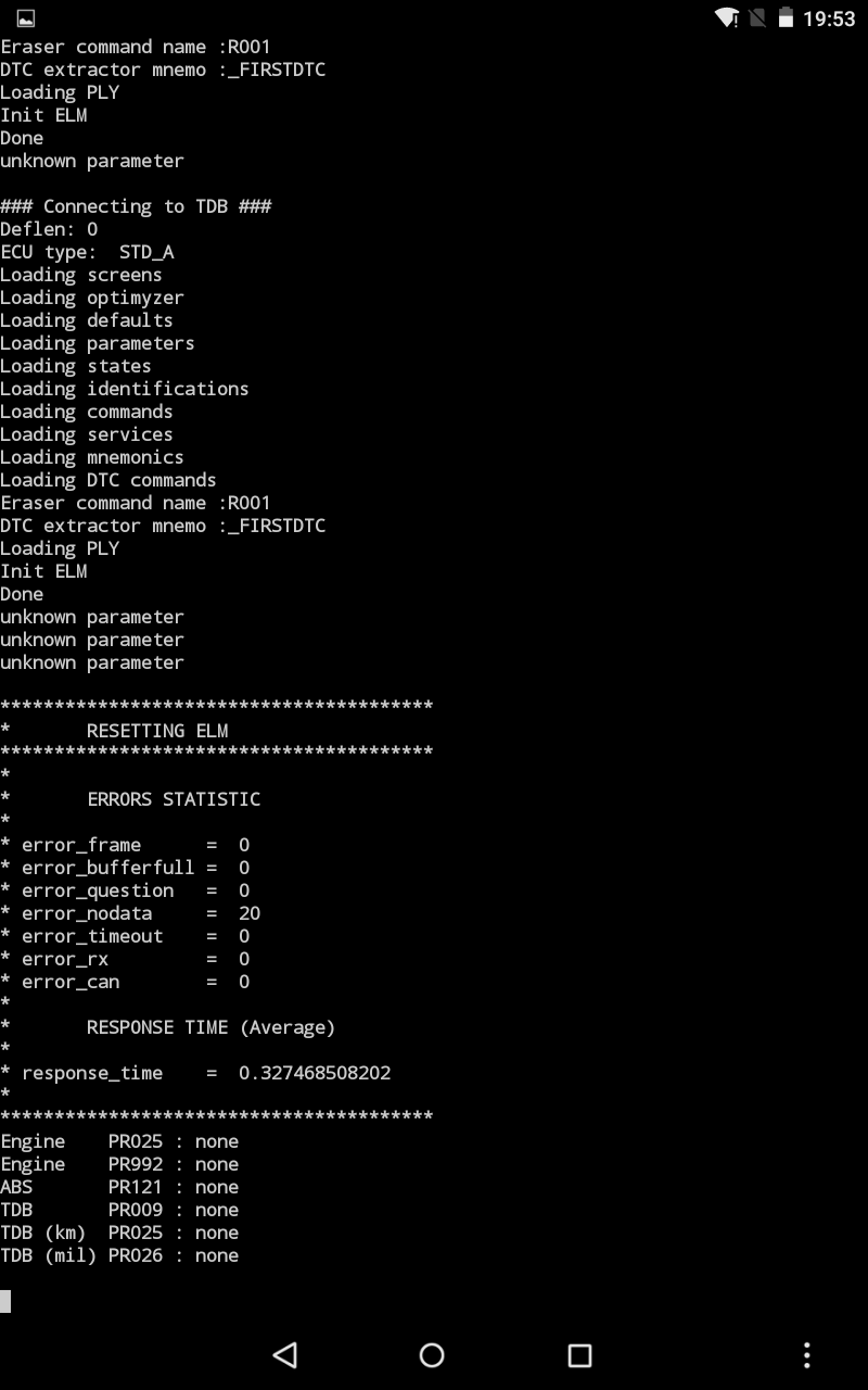

Всем доброго дня. Столкнулся с такой проблемой: установил скрипт на планшет., настроил подключение - скрипт нормально работает. В меню выбираю меган 2 (у меня k9k722 82 л.с.), из 95 предложенных распознает 7, но когда начинается загрузка блоков пишет в конце каждого 1 или несколько строк unknown parameter и заканчивает операцию. Лог прикрепил.

В логе все чисто. Покажите как это выглядит на экране.
Удалите директорию cache и запустите снова.
на экране вот такScreenshot_2017-10-06-19-53-19.thumb.png.c12cbd55df4e019a9b4dcd95fc326a15.pngScreenshot_2017-10-06-19-53-09.thumb.png.6d43c5744bb5ab5efb7246ae8fb42623.png
удалил, что то ничего не поменялось

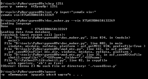

3 часа назад, arkoko сказал:
Опция dump была включена?
Была выключена. Сейчас удалил savedEcus и кеш и пересканировал заново с включенной. Все тоже самое. Только при входе в демо режим первый раз галочка осталась стоять, может перетерла?

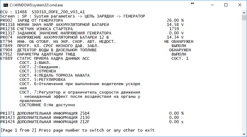

Ищу причину почему (на мой взгляд) батарея слабо или медленно заряжается. В сгенерированной клиповской документации читаю:
Проверка напряжение аккумуляторной батареи после установки заданного напряжения генератора

Проверьте значение параметра PR1317:
RN-CLIP-DISPLAY Domain:(СИСТЕМА ВПРЫСКА) PR1317-ЗАДАННОЕ ЗНАЧЕНИЕ НАПРЯЖЕНИЯ ГЕНЕРАТОРА
Пиреном этот параметр PR1317 показывает 0V. Дерзают сомнения правильно ли это и надо ли тут "подкрутить"?
Прошу помощи, может кто из бывалых сможет подсказать?
В 09.10.2017 в 08:46, arkoko сказал:
Не надо
При попытке создать файл документации на Каптюр выходит следующее:
Подскажите, что делаю не так.
