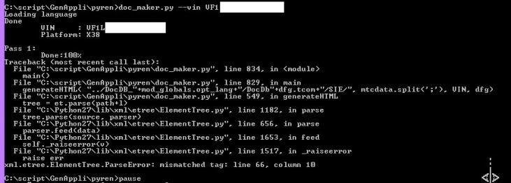

При попытке создать файл документации на Каптюр выходит следующее:
Что-то с кодировкой похоже. Пробовали без батника сразу docmaker запускать с ключем vin?

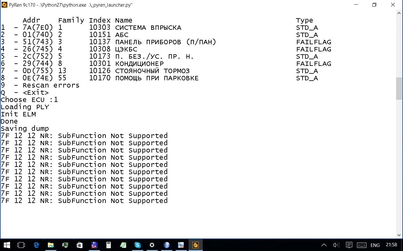

Мужики а подскажите - вообщем прикрутил я базы ddt4all к пирену - закинул папку ecus в папку пирена, в итоге при входе в каждый блок авто появлется подпункт ddt, перезапустил пирен со включенной опцией dump, сделал дампы каждого блока - просто заходил в каждый блок и пирен сам делает дампы которые ddt4all впоследствии будет использовать, и тут проблемы - по блоку двигателя при создании писалось  о каких то ошибках, несколько раз пробовал - одно и тоже, при создании дампа по ЦЭКБС писалось что - Security access denied, подробнее на скринах, хотя потом пробовал во все свои блоки заходить через отдельный DDT4ALL, который не пиреновский - все нормально заходит, что это за ошибки? Почему в блок ЦЭКБС не пускает?
ЦЭКБС не открылся в пиреновском ddt?
Это не страшные ошибки и они говорят только о том, что не все что хотелось бы сохранится в дамп.
Пирен с опцией --dump нужно запускать только перед изменениями, чтобы потом если что-то поменяете неудачно можно было бы разобраться и попытаться все вернуть обратно. mod_ddt кажется безусловно при входе сохраняет дамп.
Ругательство про security access возникает из-за того, что у вас какие то параметры (но не все)  в вашем блоке закрыты ключом доступа.
Просто не обращайте внимание

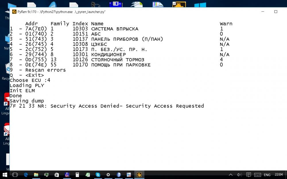

Нет вы не совсем поняли - дамп ЦЭКБС в пирене не делается, пирен ругается на запрет доступа, я же выложил скрин, но ДДТ потом в цэкбс потом кое как заходит, незнаю как он туда может зайти без дампа, наверно он и не заходит толком а просто какие-то свои стандартные менюшки открывает

3 часа назад, Anatoliy9 сказал:
У меня эти сообщения (Subfunction not  supported) выскакивают если только включить параметр --cfc
А "ddt screens" должно открывать блок и без включенного параметра --dump

Дамп ЦЭКБС нормально делается? Без security access denied?
Отправлено с моего T5S через Tapatalk
14 минут назад, Anatoliy9 сказал:
Сейчас точно не вспомню когда появляются security access denied
то ли когда формируется дамп для PyRen, то ли после выбора "ddt screens" когда дамп уже формируется для mod_ddt, но вроде последний случай.
Но это только когда включен  --cfc, без него нет таких сообщений.

On 10/10/2017 at 10:37 PM, kirirut said:
В созданном doc_maker файле htm часть ссылок не работает. Это из-за того что не вся информация подтянулась?
Совместно удалось обнаружить, что в наборе mtc-параметров отсутствует модель двигателя и из-за этого подтягиваются не все файлы из базы.
Проблему вроде можно легко решить.
1) запускаем генерацию как обычно. Будет создан не полный файл документации и в директории MTCSAVE появится директория с именем VIN
2) ищем там файлик vindata.txt и там поле MNEMOCR:bla/bla/bla;
3) переписываем bla/bla/bla без слешей в файлик mtcdata.txt
4) снова запускаем генерацию доки.

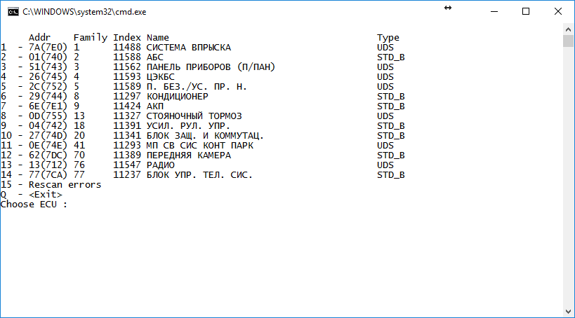

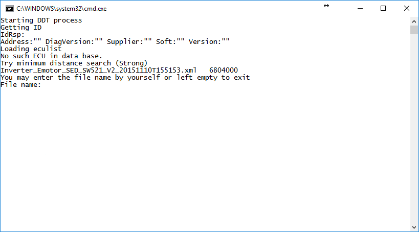

У меня на многих блоках при входе в DDT screens пустые  Address, DiagVersion ...  и другие параметры в этой строчке. Видимо по этой причине не определяется нужный файл из ecus:
Как эту проблему решить? Список блоков:
Корректно определяются только блоки в строках: 2, 6, 7, 9, 10, 12, 14. Это из-за  STD_B и UDS не определяются?
Изменено пользователем arkoko
16 часов назад, arkoko сказал:
Лучше логи выложите, так не понять почему нет идентификационных данных.

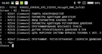

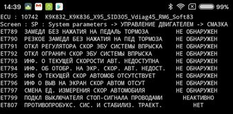

Возник еще вопрос - это нормально что у меня в разных меню появляются пункты явно не соответсвующие по смыслу и таких довольно много, пример на скрине ниже.
Может не та версия какой то БД?
Это известная проблема названий пунктов меню. Можете сами подправить соотвествующий FG файл

5 часов назад, Shr-lnm сказал:
вроде работает
Спасибо,будем пробовать
13 minutes ago, Drenov said:
А как понять какое правильное название должно там быть - из самого  настоящего клипа??
Понять только по смыслу параметров. Эти названия из клипа и взяты)
2 часа назад, Drenov сказал:
Меня так же смущает подборка параметров по меню. Думаю у всех так же "нелогично" сгруппированы параметры по менюшкам.
Менюшки описаны в FG_____.xml файле ЭБУ, в разделе -<Screens>. Pyren отображает менюшки так же  как там и прописано.
Еще  в FG_____.xml есть раздел  -<DataSets>. Там более логично сгруппированы параметры ЭБУ, только названия этих групп на французском.
Например в моем ЭБУ впрыска FG0111134.xml есть менюшка -<DataSet name="capteur d'arbre à cames" id="23"> -  датчик распредвала. В нее сгруппированы параметры:
SP : System parameters
ET775  CAMSHAFT / TDC SYNCHRONISATION - синхронизация распредвала
DE : Device errors
DF319 INLET CAMSHAFT SENSOR CIRCUIT - цепь датчик расредвала
RZ : Resets
RZ039 CAMSHAFT SENSOR PROGRAMMING - программирование датчика распредвала
Возможно автор Pyren когда нибудь реализует отображение и этих менюшек.

2 minutes ago, Alekxender said:
скрипт с ключём -r 115200 и -r 230400
ELM USB или BT? Эти ключи только для USB
3 minutes ago, Alekxender said:
Но при подключении к эбу впрыска очень долго ждет
Обычно долго ждет только во время первой загрузки, когда в кеше ничего нет или когда включаете опцию dump
http://dropmefiles.com/XsbuO
логи и saveecus
13 минут назад, Shr-lnm сказал:
Использую usb elm v. 1.4
Изменено пользователем Alekxender
Длительный старт это из-за включенного дампа. Дамп эбу зажигания у вас снимается примерно 40 секунд
Каких-либо серьезных проблем в логе не вижу.
Большую скорость порта видимо не поддерживает драйвер или шнурок.
