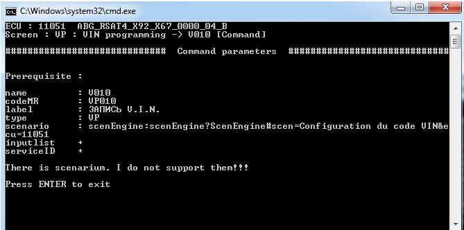

27 minutes ago, Observer said:
после "Press ENTER to exit" выкидывает в предыдущее меню
нужно перейти в режим cmd и потом выполнить команду VP015
Spoiler
     Addr    Family Index Name                                     Type
1  - 2C(752) 5      11051 П. БЕЗ./УС. ПР. Н.                       STD_B
2  - Rescan errors
Q  - <Exit>
Choose ECU :cmd
Choose ECU :1
ECU : 11051  FG0511051.XML
1  - DE : Device errors
2  - ID : Identifications
3  - SY : System state
4  - SP : System parameters
5  - LC : System configuration
6  - AC : Executing tests
7  - VP : VIN programming
8  - RZ : Resets
9  - SC : Configuration scenarios
10 - ECM : Extended command set
11 - DDT : DDT screens
Q  - <Up>
Choose :10
Screen : ECM
1  - AC102 [Command] ИНДИК. НЕИСПР. И СОСТОЯНИЯ ПОДУШКИ БЕЗОП. ПАСС.
2  - CF052 [Command] КОНФИГУРАЦИЯ ДАТЧИКОВ
3  - CF249 [Command] COMMANDE PRIVEE 7
4  - CF250 [Command] COMMANDE PRIVEE 8
5  - RZ001 [Command] ЗАПОМИНАНИЕ НЕИСПРАВНОСТИ
6  - SC004 [Command] СЧИТ. ОБСТОЯТ. УДАРА
7  - SC005 [Command] КОНФИГУРАЦИЯ ЭЛЕМЕНТОВ СИСТЕМЫ
8  - SC012 [Command] АВТОМАТИЧЕСКОЕ КОНФИГУРИРОВАНИЕ
9  - SC013 [Command] КОНФИГУРАЦИЯ ДАТЧИКОВ
10 - VP006 [Command] БЛОКИРОВКА КОМПЬЮТЕРА
11 - VP007 [Command] РАЗБЛОКИРОВКА КОМПЬЮТЕРА
12 - VP010 [Command] ЗАПИСЬ V.I.N.
13 - VP015 [Command] PARAMETRAGE PRIVE 1
Q  - <Up>
Choose :13
Screen : ECM -> V015 [Command]
#############################  Command parameters  #############################
Prerequisite :
codeMR       : VP015
label        : PARAMETRAGE PRIVE 1
type         : VP
scenario     :
inputlist    +
serviceID    +
              : (22   ) 3B81 <Params>
There are parameters. I do not support them!!!
Press ENTER to exit vin
Are you ready to execute the command? <yes/no>:yes
#############################  Execution  #############################
Parametr type: n  size:
VIN:12345678901234567
cmd:3B81313233343536373839303132333435363764D7  rsp:
###############################  Done  ###############################
Press ENTER to exit

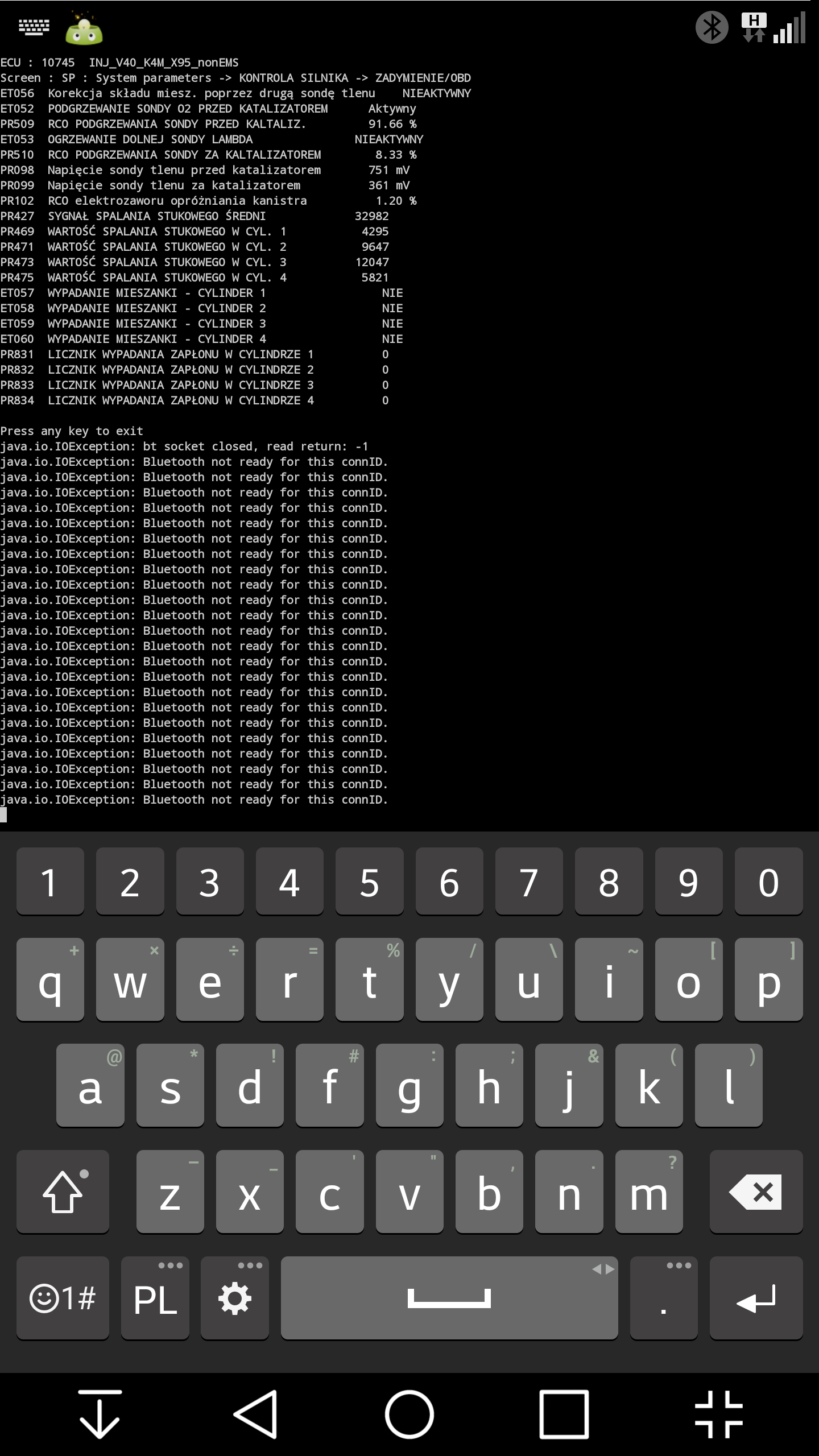

Я также пытаюсь подключиться с помощью приложения android, и я получил эту ошибку:
Изменено пользователем szmydu

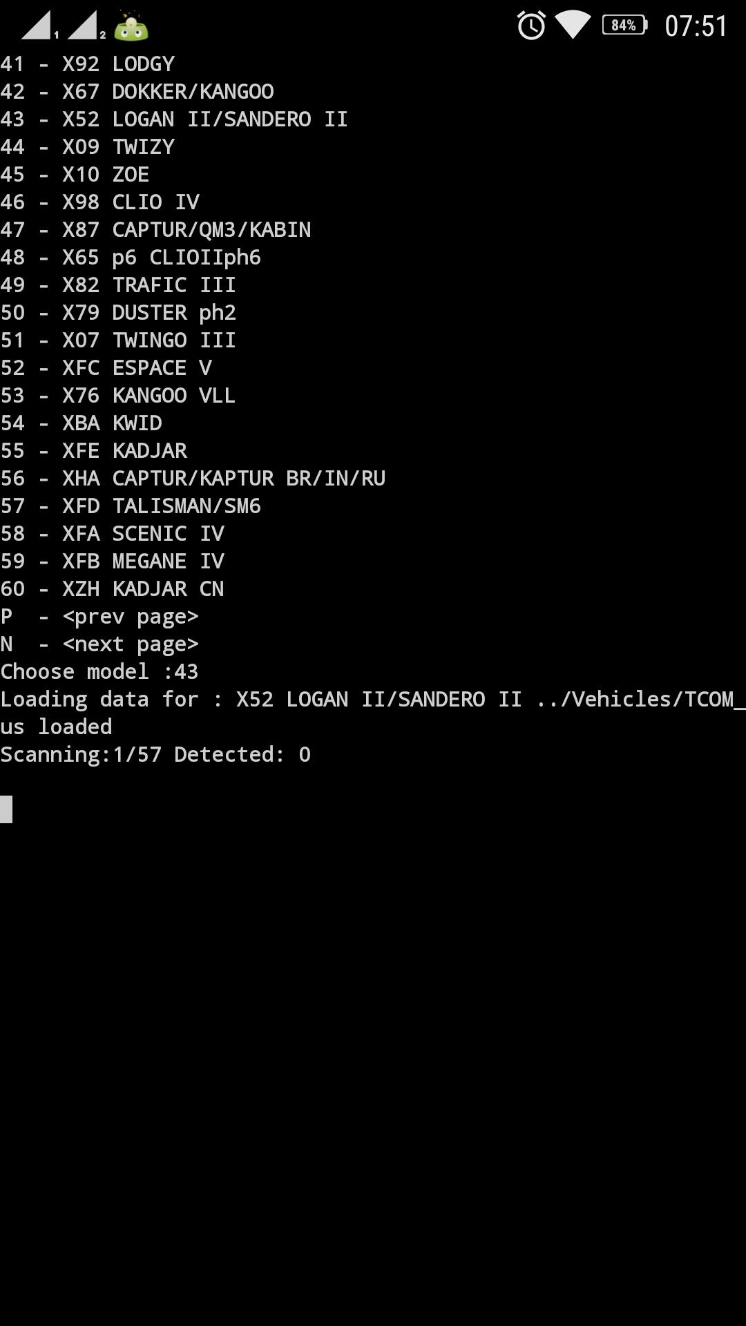

Здравствуйте. Подскажите пожалуйса, делаю диагностику двум автомобилям дастер. При сканировании блоков, начинает мигать АБС, но блок не появляется в списке. Так же не всегда определяется блок подушек безопасности. Должна ли  определяться панель приборов? Так же не понятно как должна проходить проверка света и поворотников, стеклоподъемников.
10 минут назад, Pashtet251 сказал:
индикация АБС мигает при работе с блоком АБС - это нормально.
Что за адаптер используете? Включите лог и покажите процесс сканирования.
Вопрос про проверку поворотников и света не понятен - в блоке цэкбс смотреть, есть ли варианты возможных тестов. т.е. что бы включились лампы на некоторое время?
Да, про блок цекбс, как проводить тесты?

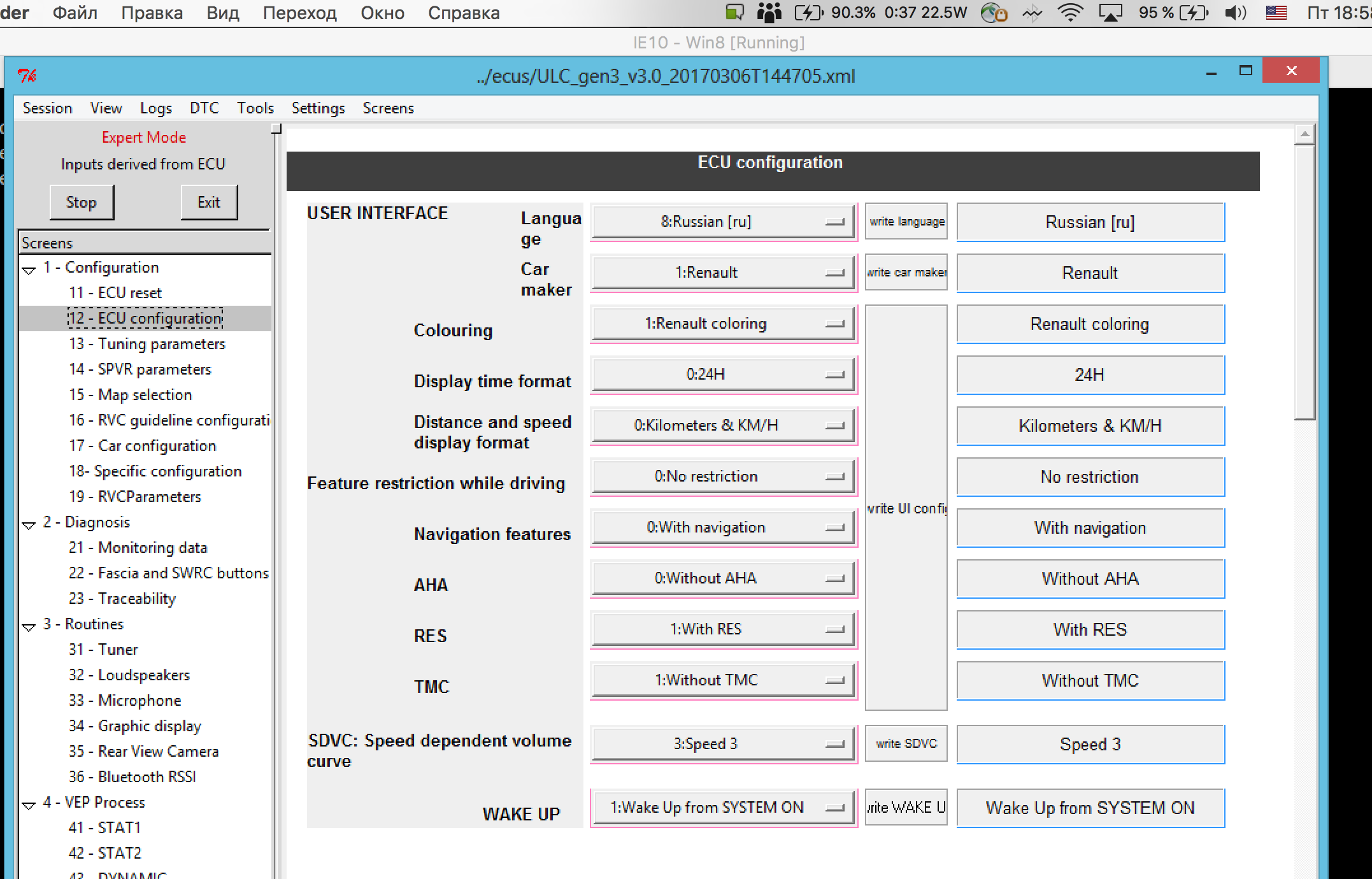

Добрый день,
Подскажите пожалуйста - пытаюсь на Reno Kaptup прописать секцию - вот набор команд из DDT4ALL
10C0       Delay:50  (StartAfterSalesSession)
2E6C0A7000 Delay:250 (DataWrite.UI Config)
1081       Delay:250 (StartDiagnosticSession)
Он ругается - фиг знает на что, ddt4all писал про WRONG RESPONCE - но, смотрю их реализацию elm.py - не оттуда код ошибки берут, в pyren вроде все правильно.
вот лог elm
>[04:48:26.217]0210C0
<[0.075]0210C0
0250C01E0101311D
>[04:48:26.534]052E6C0A7000
<[0.075]052E6C0A7000
037F2E720101311D
Если разбирать руками  ответ - то получается
03 - один фрейм, длина 3 байта
7F - признак ошибки
2E - текущая команда (так которая конфиг писала)
72 - видимо код ошибки - означающий
    {0x72,        "Neg Response - General Programming Failure",               RGB(255, 00,0 )},
Скажите,  куда тут можно покопать ?  Может эту команду надо в development сессии слать (1086)  или текущая After Sales (10C0) - пойдет ?
Тут посмотрел
Изменено пользователем OldNavi
Ссылка добавлена
Попробуйте 1086 - ничего плохого случиться не должно. А что конкретно вы меняете и какой это xml?
Но nr 72 это какой-то редкий случай
Возможно предварительно требуется ещё какую-нибудь опцию активировать
3 минуты назад, Shr-lnm сказал:
Это вот меняю - хочу TMC и AHA  разрешить - он в машине есть. И что самое гнусное - остальные секции программируются без проблем.
NR 72 - не может означать, что это read only область ?
Цитата из документации
generalProgrammingFailure
This return code shall be sent if the server detects an error when performing a routine, which accesses server internal memory. An example is when the routine erases or programmes a certain memory location in the permanent memory device (e.g. Flash Memory) and the access to that memory location fails.
Попробуйте 1086
Shr-lnm, может Вы подскажите, по поводу сканирования и обнаружения блоков? И на счет панели приборов, должна ли определяться.
9 часов назад, Pashtet251 сказал:
Странные логи. Тут уже кто-то был давно с похожими логами и я не помню чем закнчилось. Поизучаю еще внимательно. Скажите что это за адаптер BT или USB?  Какая операционка? Если windows, то какие драйвера ставили?
47 минут назад, Shr-lnm сказал:
Адаптер ВТ, сканирую телефоном
Проблема скорее всего в обвязке 15 пина pic. Похоже адаптер постоянно уходит в low power. Попробуйте через терминал изменить значение регистра 0E (at pps). Сначала старший бит в 0 если не поможет то весь регистр. Если и это не поможет то проверять обвязку по референсной схеме.
Ну а для начала попробуйте с другого телефона - может и BT не обычно себя ведёт.
12 часов назад, Shr-lnm сказал:
Попробуйте 1086
Не прокатило тоже - development session не включается тоже.
22:42:51.270;712;10C0;50 C0
22:42:51.410;712;1086;7F1012;NR: SubFunction Not Supported
22:42:51.487;712;2E6C0A7000;7F2E72;NR: General Programming Failure
22:42:51.565;712;2E6C0A7000;:72:NR: General Programming Failure
22:42:51.894;712;1081;50 81
ULC gen3 firmware = > 8.0.5
ULC gen2  TMC firmware < 8.0.5
StartAfterSalesSession 50
DataWrite.UI Config 250
ECUReset.hard 10000
StartDiagnosticSession 50
Изменено пользователем Dector
3 часа назад, Dector сказал:
  Скрыть контент
ECUReset.hard 10000
Вот честно пытаюсь понять, что вы хотели сказать.. но не понял,  что именно :-) Reset делать ?  Так оно на DataWrite.UI Config падает с NR 72.  Балалайка на фирмваре 8.0.5

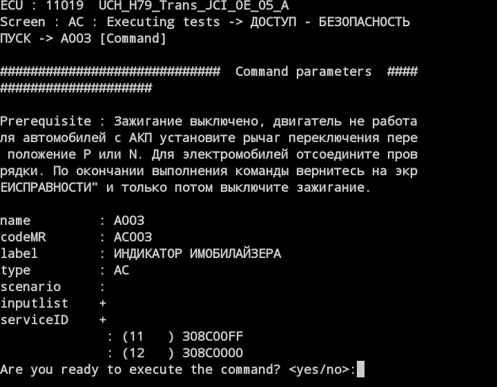

Добрый вечер. Не до конца понимаю как вводить команды в puren.  Вот например нужно изменить мне язык панели приборов. Ввожу yes, потом 10 и ничего не происходит. Объясните как нужно делать?
Добрый день, подскажите, можно ли прописать ключ карту на Меган2 2006 пиреном? И как? Если обсуждалось буду благодарен за ссылку, поиском не нашел.
20 часов назад, Pantilimon сказал:
Тема умерла что ли?
38 minutes ago, Pantilimon said:
Тема умерла что ли?
Покажите как это происходит. Из описания не понятно. Хотя бы id блока и какую команду выполняете.
36 минут назад, Pantilimon сказал:
Тема умерла что ли?
Нет. Просто начало рабочей недели, не до форума.
Пиреном  непосредственно нельзя. Через ddt4all или mod_ddt точно знаю что можно, но сам никогда не пробовал. Обязательно должно быть включено автообновление экрана.
Последовательность такая как на роликах от ddt2000
Помогите пожалуйста разобраться - сканирование устройств не идёт.
elm_log.txt
#load: X52 LOGAN II/SANDERO II ../Vehicles/TCOM_151.Xml
#[08/29/17 08:00:31.693] Init CAN
>[08:00:31.694]at ws
<[0.114]at ws
ELM327 v1.5
>[08:00:31.809]at e1
<[0.111]at e1
OK
>[08:00:31.920]at s0
<[0.111]at s0
OK
>[08:00:32.032]at h0
<[0.11]at h0
OK
>[08:00:32.143]at l0
<[0.131]at l0
OK
>[08:00:32.274]at al
<[0.118]at al
OK
>[08:00:32.394]at caf0
<[0.114]at caf0
OK
#connect to: 11134 Addr:7A
>[08:00:32.512]at sh 7E0
<[0.114]at sh 7E0
OK
>[08:00:32.627]at cra 7E8
<[0.115]at cra 7E8
OK
>[08:00:32.742]at fc sh 7E0
<[0.115]at fc sh 7E0
>[08:00:32.858]at fc sd 30 00 00
<[0.117]at fc sd 30 00 00
OK
>[08:00:32.975]at fc sm 1
<[0.115]at fc sm 1
>[08:00:33.091]at st ff
<[0.114]at st ff
OK
>[08:00:33.205]at at 0
<[0.113]at at 0
OK
>[08:00:33.319]at sp 6
<[0.114]at sp 6
OK
>[08:00:33.434]at at 1
<[0.113]at at 1
OK
#check: 11134 Addr:7A
>[08:00:33.548]0210C0
15 часов назад, sevalx сказал:
OK
<[0.115]at fc sm 1
возможно поможет ключик --cfc, но для нормальной работы все-таки следует использовать хороший адаптер с поддержкой всех необходимых команд.
лучше заменить адаптер, т.к. программный flow-control занимает больше времени и менять даже самые простые параметры в блоках машины с таким адаптером я бы не советовал.
