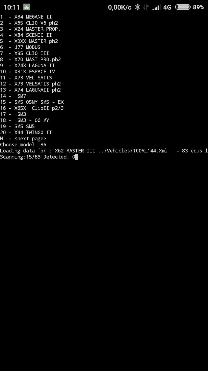

Для Pyren на Android, запустите лаунчер cmdr_4a_launcher.py
Машина Клио2 - 2004 года 1.5 dci
Выбираю 16 - где клио 2 - фаза2/3 написано, да и сам скрипт показывает только двигатель - войти в него тоже не получилось - ошибку выдал

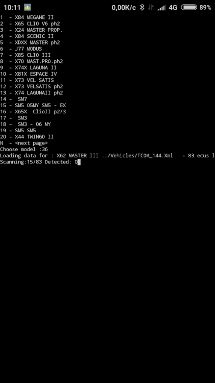

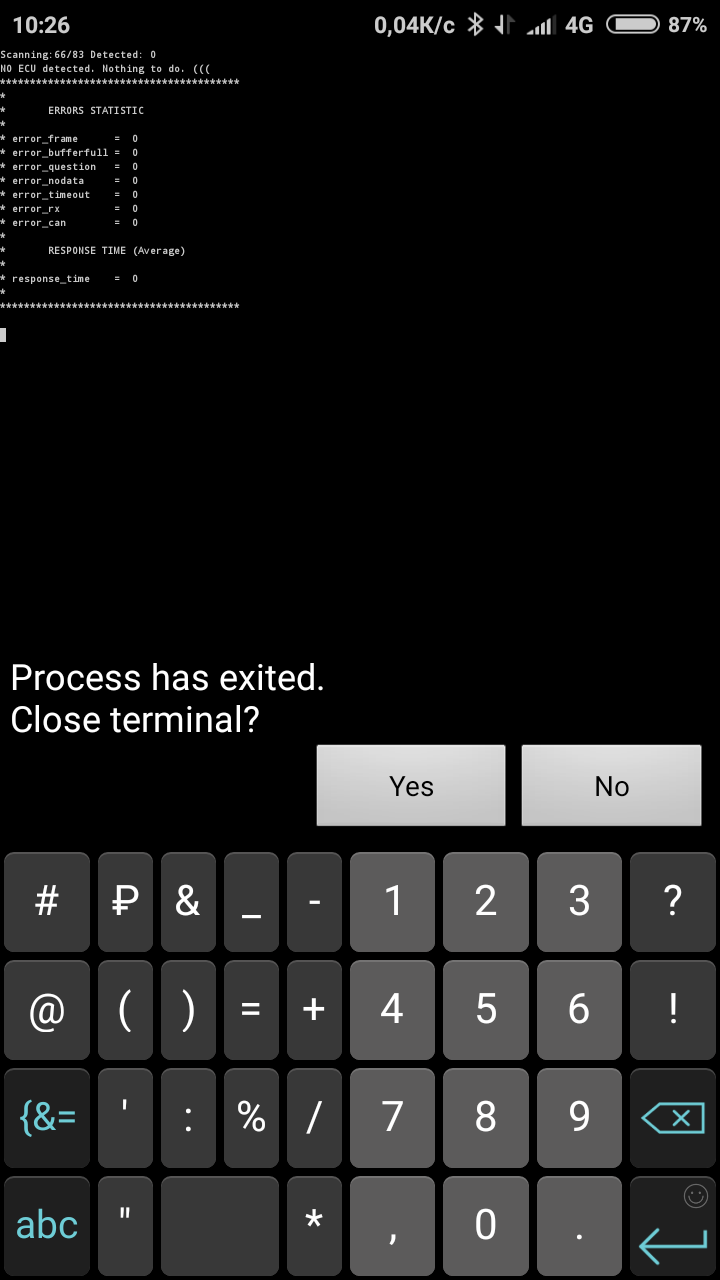

Дайте скриншот ошибки посмотреть и если есть то и логи сканирования
