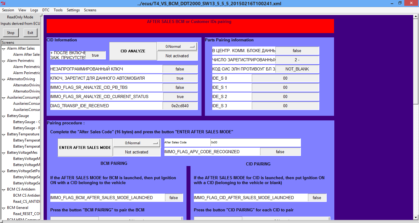

Недавно поднималась тема привязки ключей к Megan II/Scenic II. Посмотрел как программирование ключей в DDT реализовано для Logan II/Sandero II.
Непонятно только где взять  After sales code что бы войти в режим программирования. Кто нибудь знает как его вычислить?image.thumb.png.0a001ba52cb0676bc2d887314e2ca7da.png

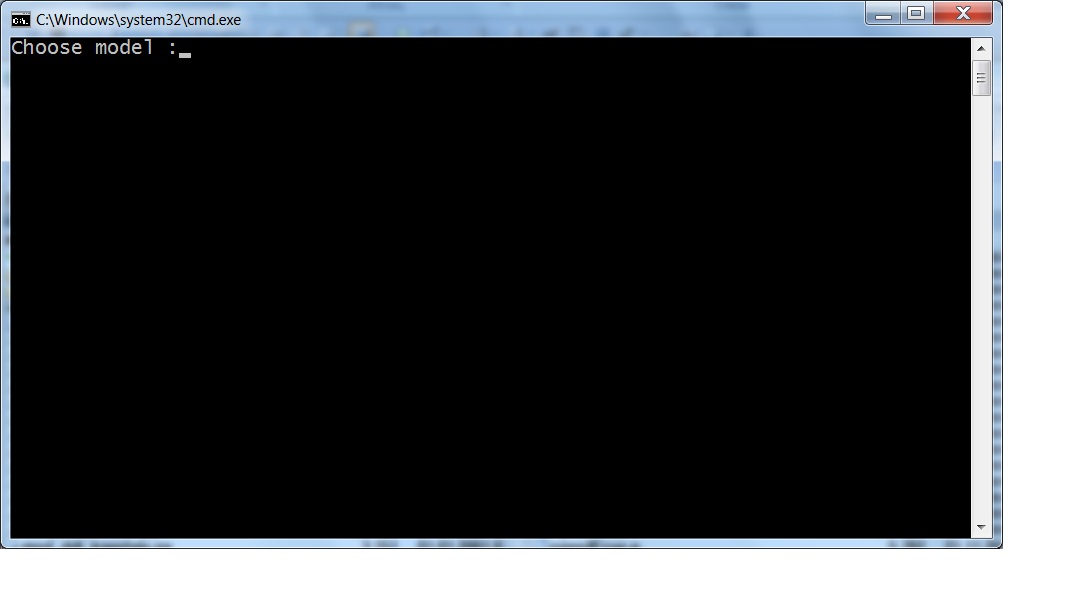

А это откуда такой интерфейс? Где взять оболочку? Я поставил версию 170 под винду, там просто как и для андроид, всё в командной строке. Тренируюсь на чьём-то "savedEcus.p".
По поводу красных кружочков на графике торка вычитал в одном зарубежном форуме, что это сигнал о резких скачках показаний датчика, что может означать его неисправность.
10 часов назад, igorgn сказал:
Вот уж действительно не надо лениться. Читайте, все написано. Это не версия под винду, это инсталлятор под винду: "19.09.2017 — Выпущен универсальный инсталлятор PyRen 170, который включает в себя Python27, базу CLIP 1.70, скрипты PyRen 0.9.b (beta) и универсальный лаунчер — _pyren_launcher.py. " Также есть более новая версия инсталлятора от уважаемого @Dector, ссылку на который я просто не выкладывал еще. А окошки с цветной раскраской - совсем другая тема, которую оставьте пока и изучайте после получения опыта и навыков с классическим пирен.
24 минуты назад, amokk_spb сказал:
по ссылке ссылка сдохла. =)
1 минуту назад, gruzdev_f сказал:
да вроде нет - вот же ссылка на этот форум
http://www.club-renault.ru/forum/topic/5528-diagnostika-svoimi-rukami/?page=126&tab=comments#comment-2102376
не ссылка на сообщение форума, а ссылка которая находится внутри того сообщения, на собственно сам инсталлятор.
19 минут назад, gruzdev_f сказал:
спасибо, вроде поправил. хотя уже давно надо собраться и разбить как-то логически эту запись на несколько более подробных. еще и на драйве сейчас появился счетчик символов - как бы не порезали ее :(

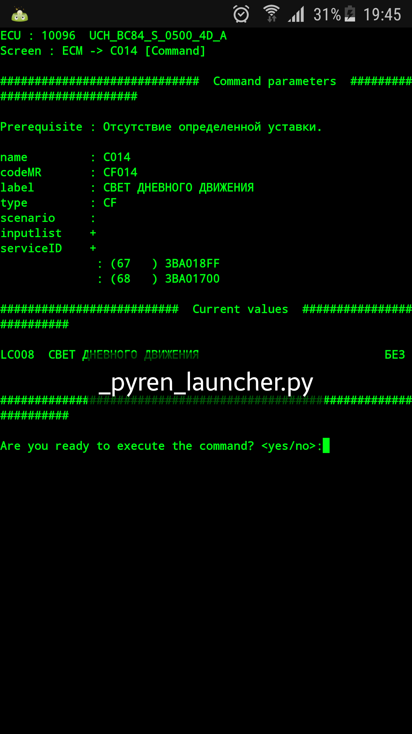

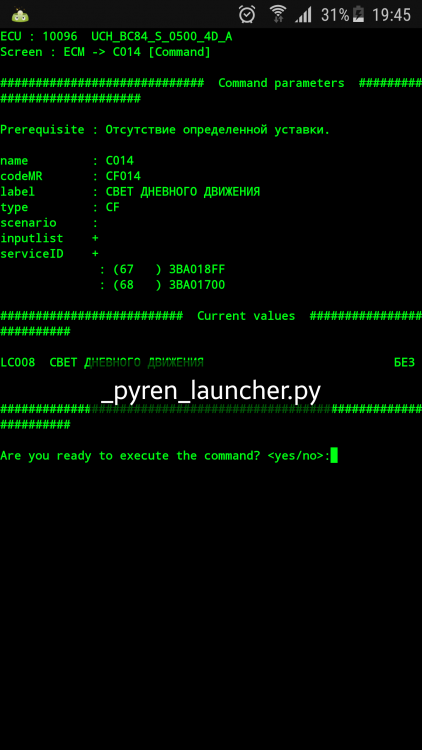

Вечер добрый. Включил пункт "Свет дневного движения" есть желание отключить но в конце когда ввожу "yes" оно не отключает пункт и оставляет включенным. Есть "без" и "с" оно заменило на "с" а обратно никак. Что делать? Помогите пожалуйста. Скриншот сделан с демо версии.
Изменено пользователем smertj
9 минут назад, smertj сказал:
Так и ездите теперь =)
Ну скажите, зачем просто из любопытства менять что-то в настройках машины, это ведь не игрушка!
Тем более вы не первый, и авторы (соавторы, как хотите :) ) давно делали скрипт, который отключает включенный ранее свет дневного движения на меганах2.
http://www.club-renault.ru/forum/topic/5528-diagnostika-svoimi-rukami/?page=82&tab=comments#comment-2019934
Уважаемые автолюбители, используйте функции скриптов по назначению. Не включайте или сбрасывайте какие-попало параметры не разобравшись в них и не узнав параметров их работы. Можете получить "кирпич" на колесах, в лучшем случае оживить который сможет только Клип.
В 16.11.2016 в 22:03, Shr-lnm сказал:
Давайте вот так:
https://cloud.mail.ru/public/F4K3/3HEkjM5bG
1) копируйте этот файл в директорию со скриптом, туда где лежит cmdr_odometr.py
2) запускайте непосредственно сам этот файл без использования лаунчера
ЭТОТ СКРИПТ ОТКЛЮЧАЕТ ДНЕВНОЙ СВЕТ НЕ НА ВСЕХ ЭБУ. ПЕРЕД ИСПОЛЬЗОВАНИЕМ СНАЧАЛА ПРОКОНСУЛЬТИРУЙТЕСЬ !!!!!

В ddt4all есть плагин для прописи ключей в M2/S2
Поделитесь опытом у кого получилось привязать карту, как делать. Плагин ddt4all  для прописи ключей в M2/S2 РАБОТАЕТ???

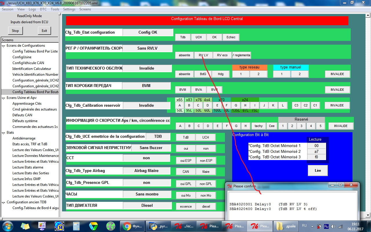

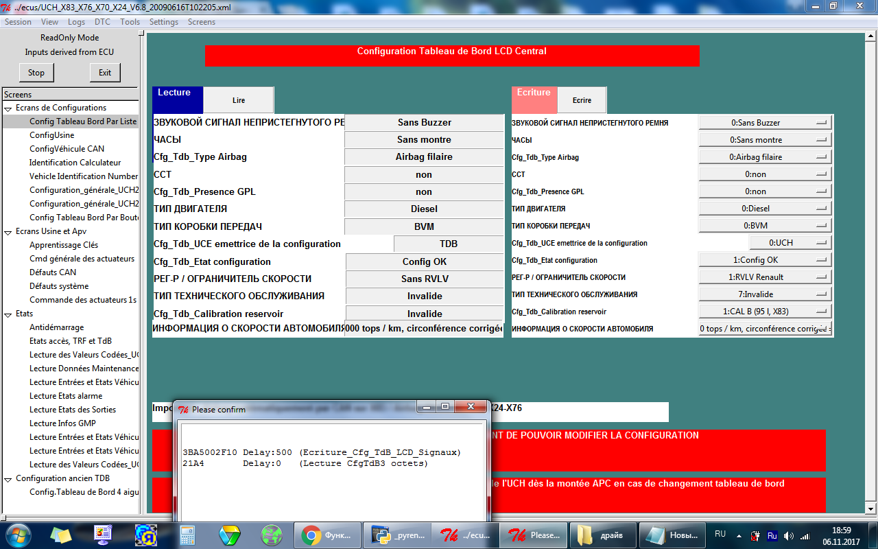

Дело в том, что на трафиках после 2010 года -именно так, и панель приборов опредиляется (и у меня именно такой автомобиль). Но до 2010- доступ только через репрог ЦЭКБС или на пункте фото моего поста выше, и помочь активировать через Pyren меня попросили. И для данных годов ни клип, ни pyren панель приборов не видет
Изменено пользователем CemCem
Тогда правильнее сначала считать текущее состояние 21A4 и на его основе собрать команду. Можно записать дамп и загрузить его в mod_ddt в демо режиме.
Да,  но этого человека (с драйва) я не знаю, и правильно ли загрузится правая сторона колонок в демо режиме- я не знаю. У меня, к примеру, в панели приборов почему-то при чтении в демо режиме упорно показывает, что круиз отключен, а на самом деле он включен.
Но, получается, что если он пришлет дамп, его загрузить, перепроверить, чтобы реальные функции соответствовали, сгенерировать команду в mod-DDT? а ее уже можно отправить Pyrenom (там есть пункты в ECM, где первые 4 символа совпадают с командой на репрог)

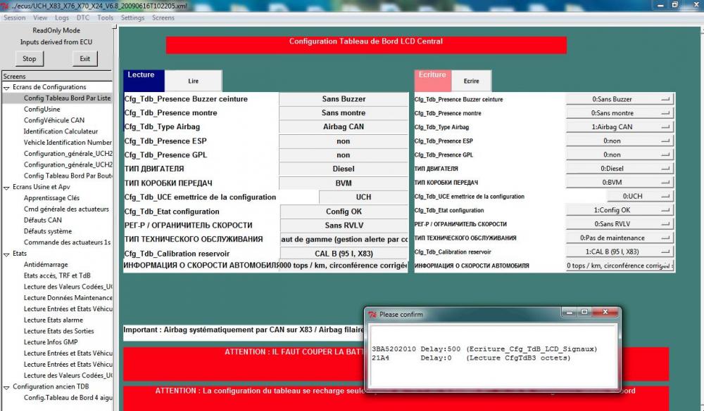

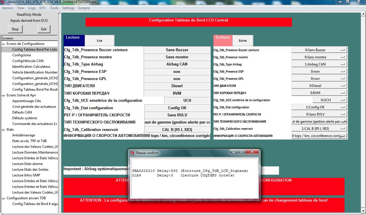

давайте я Ваш дамп посмотрю
Извеняюсь, но похоже, что ввел Вас в заблуждение (перевёл Avec как Без  (ожидал, что с- это Sans)
51 минуту назад, Shr-lnm сказал:
Отправил вам ссылку на почту. Всё же в панели приборов дамп заполняет правильно, а в ЦЕКБС дамп на первом пункте (где проводим  репрог панели приборов)- дамп заполняется не верно (возможно, что такое только у меня, ведь у меня есть доступ к панели приборов)

У renaulttrafic08  конфигурация приборов такая
если изменить тип технического обслуживания на третьем  пункте снизу - ключь погаснет?

Пару дней назад, прочитав пост #107 на драйве уважаемого amokkspb, о том
как сделать файлик с документацией с помощью пирена, решил его сделать.
Сразу скажу что в конечном итоге сделать его удалось, но вопросы остались,
 и не дают покоя. Итак, процесс осуществлял с 171 базой.  Но если все
осуществлять с пиреном 09E то все Ок. А если с пиреном 09h - нет.
Разница вот в чем.
В первом случае, когда я запускаю файлик extract.py создается база
со структурой:
BVMEXTRACTION
EcuDacia
EcuRenault
EcuRsm
Location
NML
Params
Vehicles
и дальше по инструкции amokkspb все проходит на ура.
Во втором случае (т.е. с версией 09h) запускаю файлик extrdata.bat
 (может в это ошибка) база создается иначе. Получается каталог
GenAppli в котором лежат только папки:
EcuRenault
Location
Vehicles
pyren
и далее, после запуска и введения вин номера выскакивает надпись:
Choose model:  и на этом все. Подскажите, что дальше надо вводить?
Номер платформы авто не проходит.
Изменено пользователем MaksOr
26 минут назад, MaksOr сказал:
Разница вот в чем. В первом случае, когда я запускаю файлик extract.py создается база со структурой: BVMEXTRACTION EcuDacia EcuRenault EcuRsm Location NML Params Vehicles и дальше по инструкции amokkspb все проходит на ура. Во втором случае (т.е. с версией 09h) запускаю файлик extrdata.bat (может в это ошибка) база создается иначе. Получается каталог GenAppli в котором лежат только папки: EcuRenault Location Vehicles pyren и далее, после запуска и введения вин номера выскакивает надпись: Choose model: и на этом все. Подскажите, что дальше надо вводить? Номер платформы авто не проходит.
должны появиться эти папки. если их нет, может быть места не хватило или "что-то пошло не так" =)
MTCSAVE
BVMEXTRACTION
Vehicles
Params
NML
Location
EcuRsm
EcuRenault
EcuDacia
    Al_89
    Al_89
