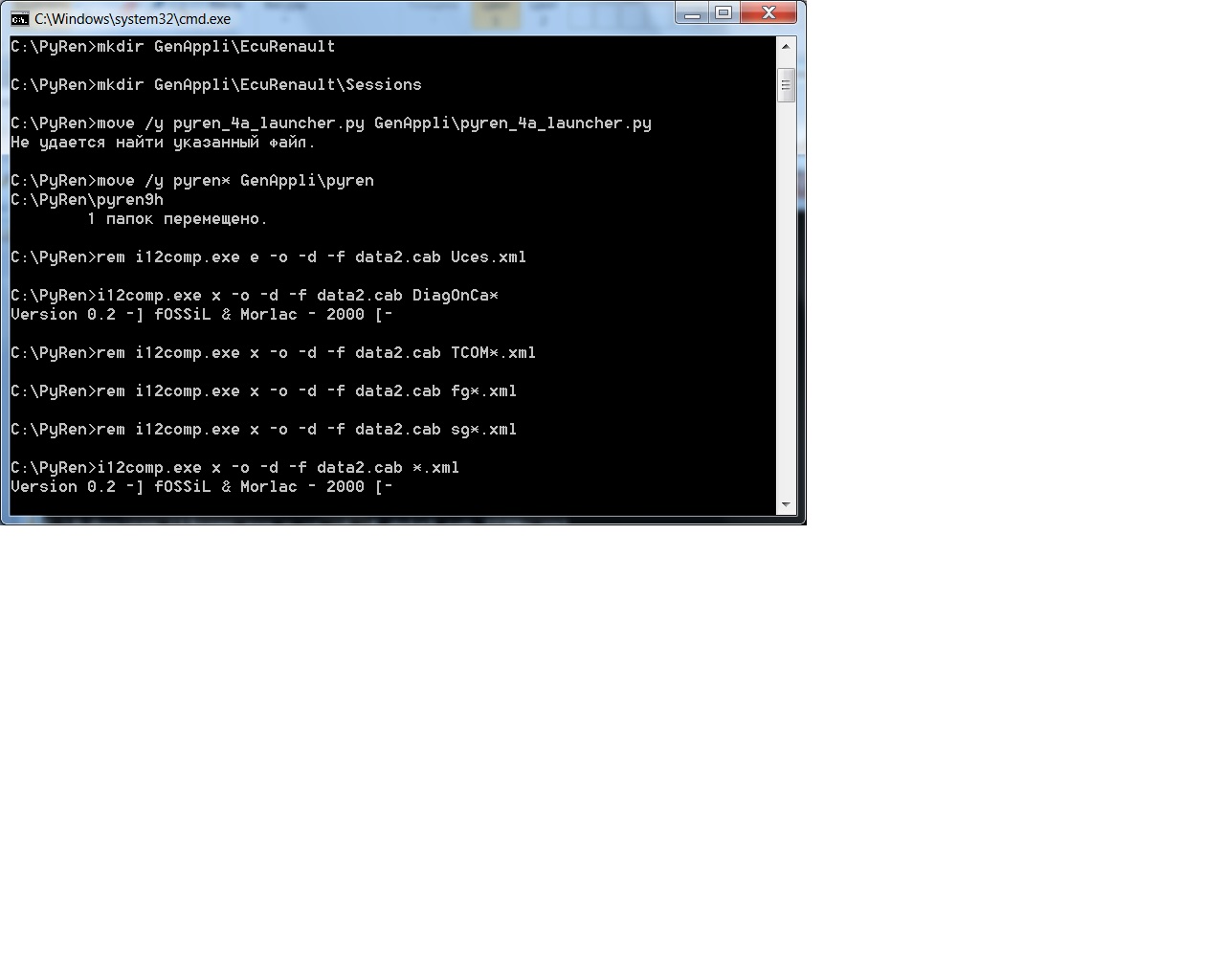

Так я и говорю, что в версии 09e все как надо, а в версии 09h не так.
Если открыть файл.  extrdata.bat в редакторе, то там нет строчек на создание иных директорий, чем
EcuRenault
Location
Vehicles
pyren
Похоже что при сборке 09h туда вместо нового extract.py попал старый extrdata.bat. Собственно ничего страшного - это совершенно самостоятельная утилита и она только извлекает нужные файлы из дистрибутива. Скопируйте  extract.py в 09h и все.
Спасибо.  Сейчас посмотрел, действительно, он лежал в версиях 0998 и 0999, в 09f и 09h. И только в 09e лежит extract.py.
Изменено пользователем MaksOr
В 22.11.2017 в 16:50, Shr-lnm сказал:
.... Скопируйте  extract.py в 09h и все.
У меня аналогичная проблема, после копирования extract.py сильно лучше не стало, буду дальше копать.

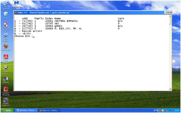

5 часов назад, Мышун сказал:
Сегодня попробую на работе "чистую" установку, может быть что-то получится.
Попробовал, получилось!
Появился еще один вопрос. Опять-же, воспользовался статьями   Rudder66  (отдельное спасибо ему за все статьи по диагностике)  создал файлики для Torque. Также прочитал статейку Amokkspb #79 (и ему спасибо) о возможности выведения информации на экран TorquePro от разных блоков и пошел тестить. Но проблемка возникла с блоком АКПП. Все остальные читаются, причем читаются и со строкой инициализации в файле профиля, так и без нее. А вот эбу коробки не читается. И со  сторокой инициализации и без нее.
Коробка DP0, мозг TA2005, платформа X38.  Кстати, все блоки обозначены в пирене как STD_B, а коробка STD_A .
1. Кто-нибудь подскажет что это значит? Может быть в этом причина?
2. Можно в этой ситуации что-то поправить чтобы акпп читалась?

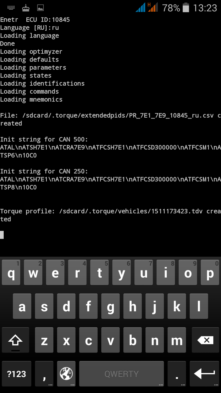

"на один экран" запихать можно только блоки нового типа - std_b, а std_a нельзя, для подключения к нему, нужна отдельная строка инициализации, как для меган2.
строка есть, пирен ее формирует в файле профиля. Но с ней даже отдельно от всех иных блоков не получается прочитать акпп.
Вот: customInit=ATAL\\nATSH7E1\\nATCRA7E9\\nATFCSH7E1\\nATFCSD300000\\nATFCSM1\\nATSP6\\n10C0
может быть для этого блока надо протокол иной выбирать. Пирен подбирает 11 бит 500.

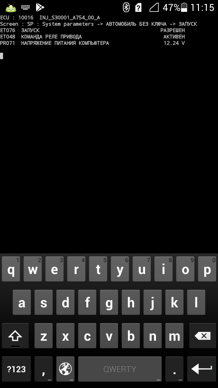

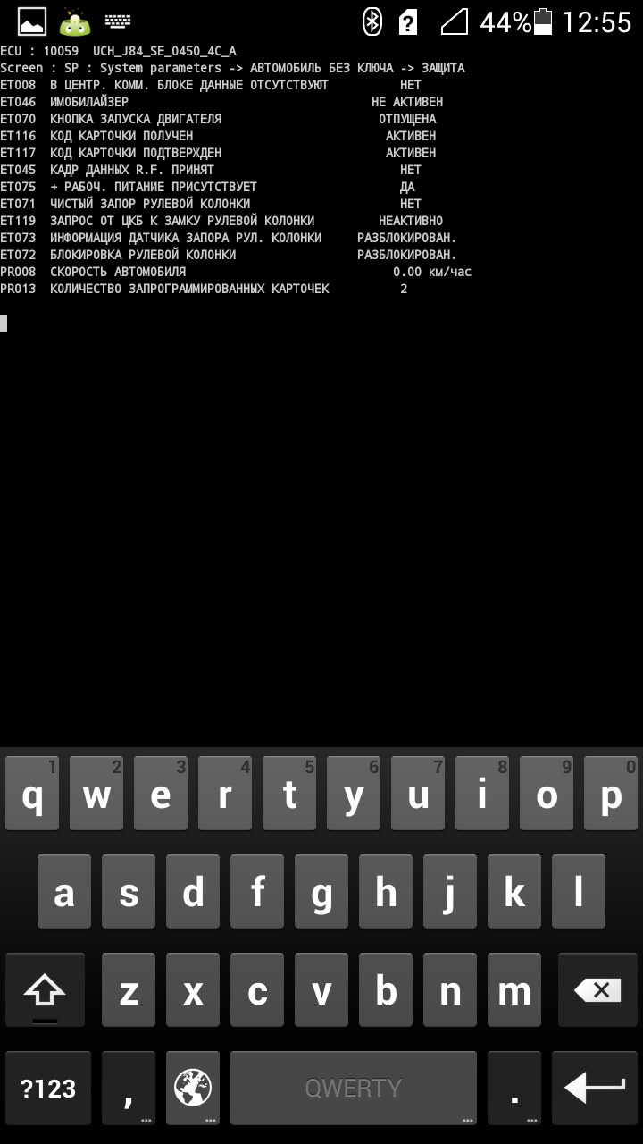

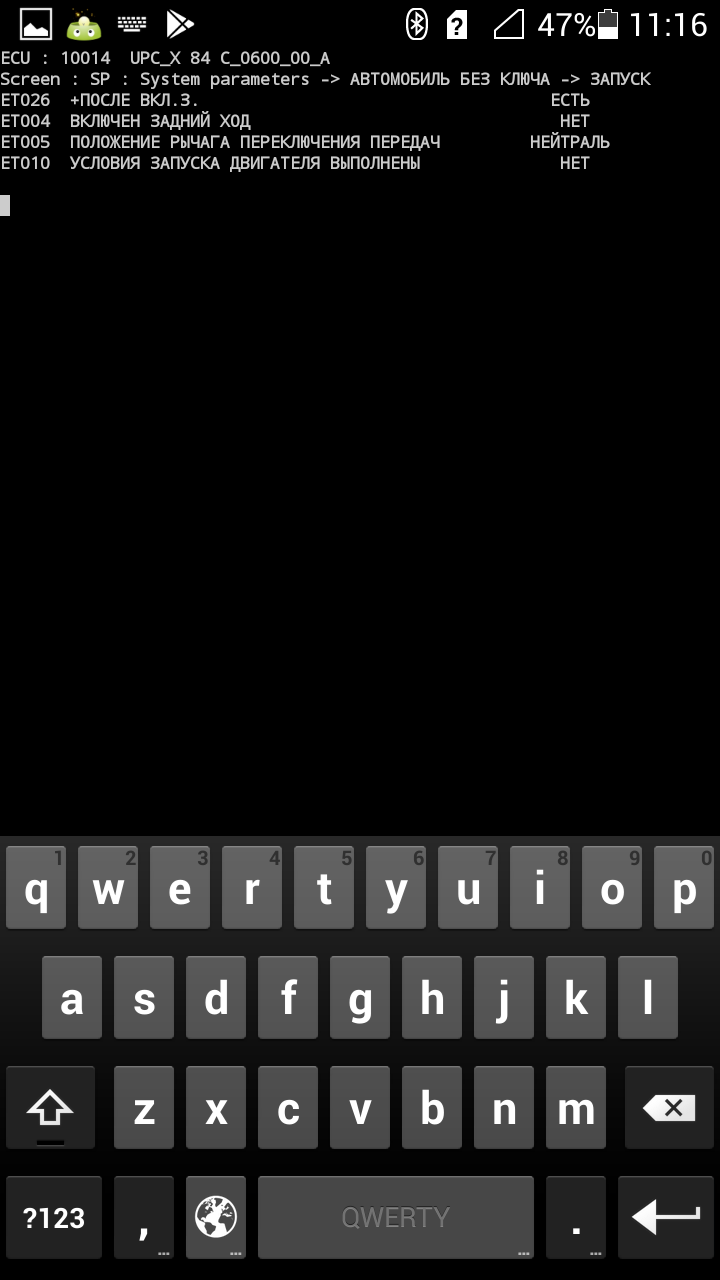

Здравствуйте. Нужна помощь ибо не знаю что делать и что это может быть. Опишу проблему вкратце:
имеется рено сценик 2 2005 года, 1.6 16v бензин, механика.
пару недель назад возникла такая проблема - машина постояла минут 30 с момента поездки, нажимаю кнопку запуска, включается зажигание, панель загорается, температуру, топливо показывает и полнейшая тишина - двигатель не запускается, ничего не щёлкает, стартер даже не пытается ... педали конечно нажаты, причём обе, пурен показывает что нейтраль есть, что педали нажимаются, ошибок никаких нет ... минут 10 поклацал кнопкой, открывал/закрывал машину - ничего не помогло, не заводится. Благо стоял на горке, снялся с ручника, покотился и с толкача завёлся и поехал домой. По приезду заглушил машину, несколько раз попробовал завести - всё ок.
За последние пару недель с толкача раз 6 пришлось заводиться. Не знаю имеет ли значение, но пару раз перед тем как машина не заводится - видел надпись на панели "Steering not loking", она загорается ненадолго, сопровождается желтым "сервис".

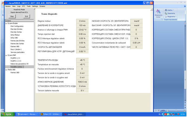

Прилагаю сегодняшние скриншоты пурена, возможно они ничего не значат, но меня смущает что "Кадр данных R.F. принят - НЕТ".
То что я понял, это не идёт команда на запуск, а вот из-за чего я не понимаю и прошу вашей помощи. Возможно нужно пуреном посмотреть на какой-то блок и смотреть какие-то определённые параметры - подскажите.
Может кто-то сталкивался с подобной ситуацией. Заранее спасибо!

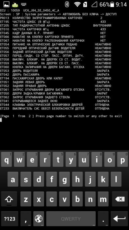

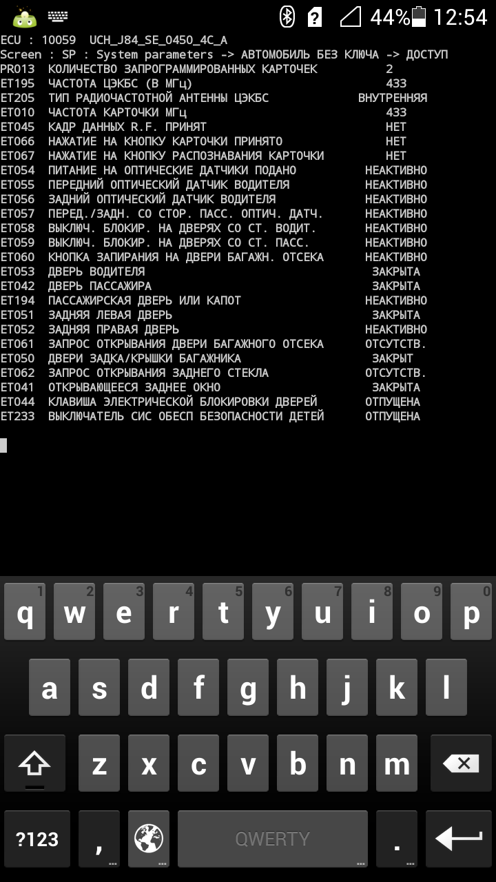

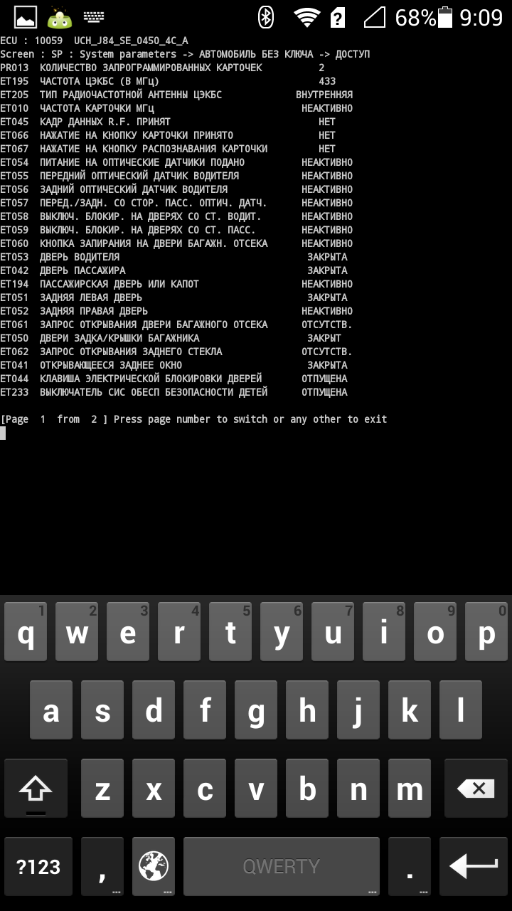

а может быть что-то с приёмом данных от чип карты? или если зажигание включается, то всё ок?
такое впечатление что нет команды на запуск, где-то чего-то не хватает разрешающего ... или всё же может быть механическая поломка/плохой контакт?
33 минуты назад, vitalyguryev сказал:

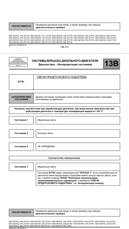

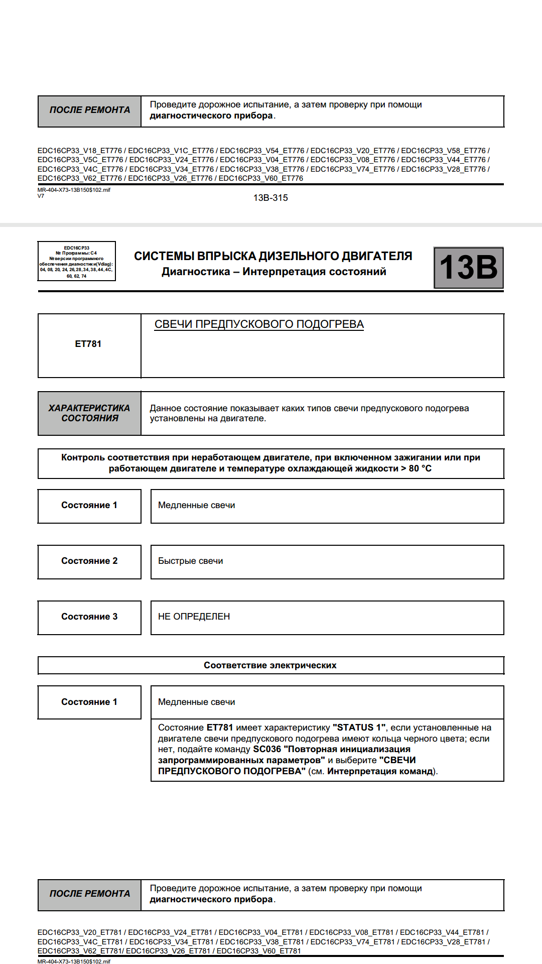

на последнем скрине видно, что у вас "ET010 УСЛОВИЯ ЗАПУСКА ДВИГАТЕЛЯ ВЫПОЛНЕНЫ" имеет статус "НЕТ", т.е. не все условия для запуска двигателя выполнены, блокировка видимо программная. Какие именно  условия влияют на ET010 лучше смотреть в техноте.
50 минут назад, kirirut сказал:
А где раздобыть техноту? Подскажите пожалуйста или выложите у кого есть. Спасибо!
38 минут назад, vitalyguryev сказал:
я себе делал по этой инструкции https://www.drive2.ru/l/483827173614944526/, но для вашего авто в сети должны быть в pdf файлах уже готовые, поищите тут http://forum.adact.ru/index.php?showtopic=22815

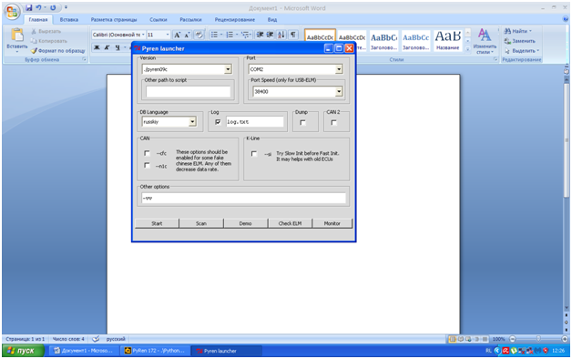

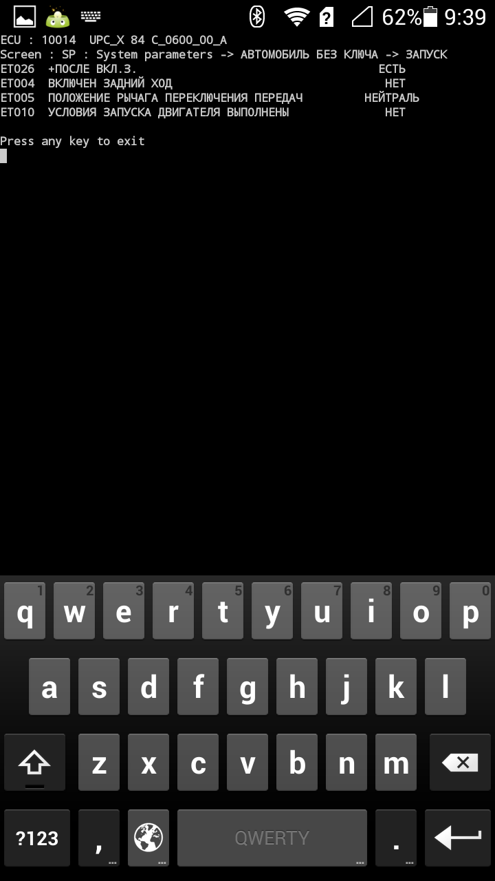

Еще зашел в ваш блок с параметром -vv, вот какие пояснения по ET010
ECU : 10014  FG2010014.XML
Screen : SP : System parameters -> АВТОМОБИЛЬ БЕЗ КЛЮЧА -> ЗАПУСК
ET026  +ПОСЛЕ ВКЛ.З.                                                     НЕТ
ET004  ВКЛЮЧЕН ЗАДНИЙ ХОД                                                НЕТ
ET005  ПОЛОЖЕНИЕ РЫЧАГА ПЕРЕКЛЮЧЕНИЯ ПЕРЕДАЧ                        НЕ НЕЙТРАЛЬН
        Если НЕ ПОДДЕРЖИВАЕТСЯ, автомобиль оснащен АКП.
ET010  УСЛОВИЯ ЗАПУСКА ДВИГАТЕЛЯ ВЫПОЛНЕНЫ                               НЕТ
        Это состояние позволяет убедиться, что ЦЭКБС и ЭБУ
         системы впросак разрешили запуск двигателя с учет
        ом всех условий для запуска. Для проверки различны
        х условий для запуска двигателя см. Руководство по
         ремонту автомобиля "Без ключа" Megane II.

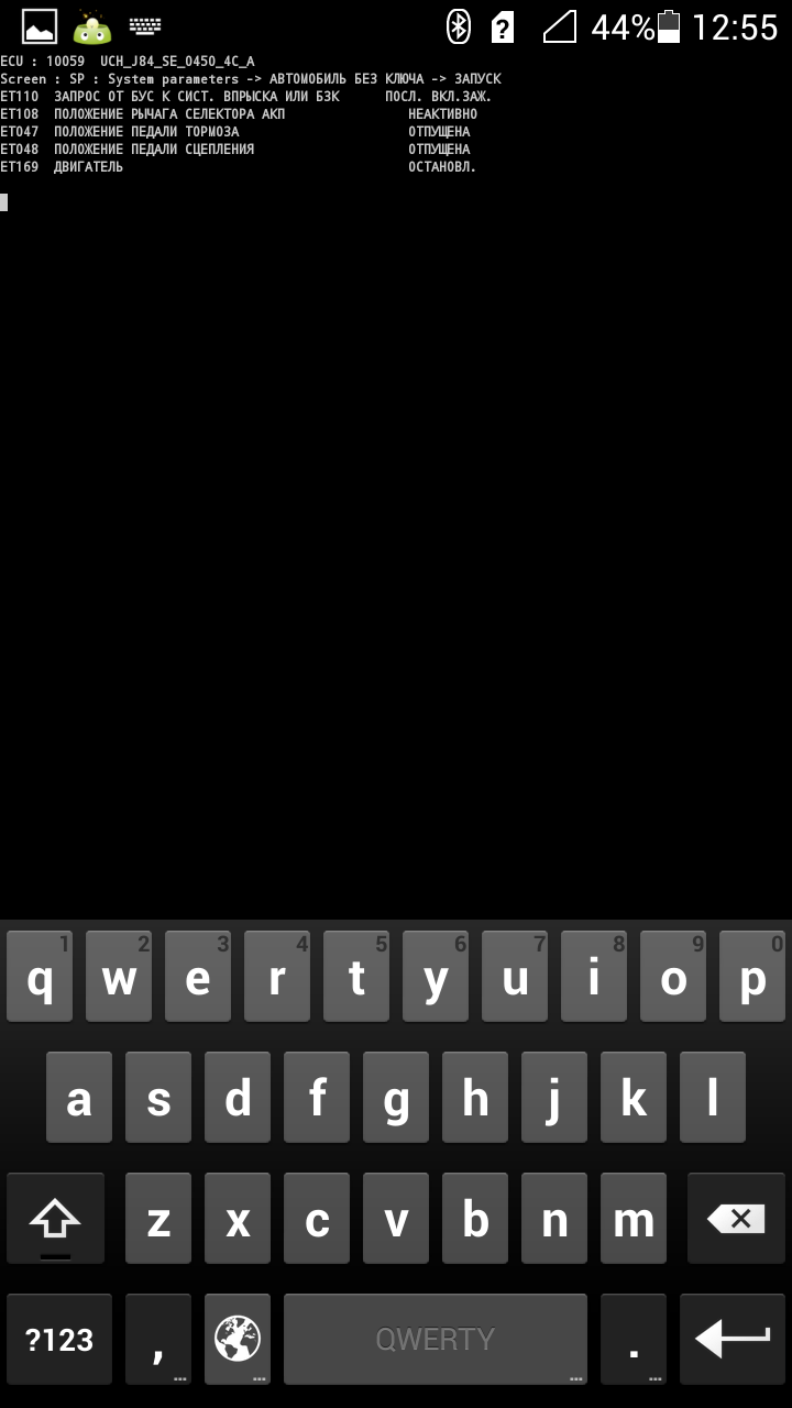

А что у вас показывает в этом меню
ECU : 10059  FG0410059.XML
ET110  ЗАПРОС ОТ БУС К СИСТ. ВПРЫСКА ИЛИ БЗК                       ОСТАН. ДВИГАТ.
ET108  ПОЛОЖЕНИЕ РЫЧАГА СЕЛЕКТОРА АКП                                 НЕАКТИВНО
ET047  ПОЛОЖЕНИЕ ПЕДАЛИ ТОРМОЗА                                    НЕОПРЕДЕЛЕННЫЙ
ET048  ПОЛОЖЕНИЕ ПЕДАЛИ СЦЕПЛЕНИЯ                                     ОТПУЩЕНА
ET169  ДВИГАТЕЛЬ                                                      НЕАКТИВНО
Изменено пользователем kirirut

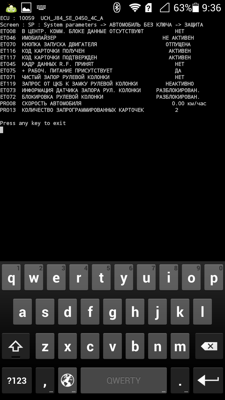

вот ещё сделал пару скринов только что, один скрин это блок "система впрыска", второй - "блок защиты и коммутации"
система впрыска пишет что "ET076 запуск разрешен" а блок коммутации пишет "ET010 условия для запуска не выполнены", при этом двигатель запустился без вопросов.
из техноты вычитал что ET010 это частота карточки, более ничего не нашел про ET010.
ECU : 10059  FG0410059.XML это в какой блок нужно зайти посмотреть?
44 минуты назад, vitalyguryev сказал:
На вашем первом скрине блок UCH
54 минуты назад, vitalyguryev сказал:
ET010 частота карточки это в блоке UCH,а нужно читать про ET010 который в UPC.
23 минуты назад, kirirut сказал:
как раз ET010  из блока коммутации.
вот ниже свежие скрины из блока 10059
7 минут назад, vitalyguryev сказал:
смотрели, при нажатии на педали меняются значения ET047 и ET048?
Так же при нажатии на кнопку запуска меняется значение ET070?
Если в них все в порядке тогда сдаюсь.
А что такое запор рулевой колонки?
2 минуты назад, kirirut сказал:
да, нажатие педалей видит, про ET070 надо смотреть ... но сейчас двигатель запускается, да и в момент когда машина не заводилась, то нажатие кнопки включало же зажигание, т.е. она работает ...
на одном из первых скринов (время на скрине стоит 9-09), когда машина не заводилась, видно, что в блоке 10059 параметр ET010 - неактивно. а когда нажимаешь сцепление и кнопку старт, то там появлялась частота 433 ... но двигатель так и не запускался.
а сейчас в этом параметре сразу частота пишется, хотя я педали не нажимал и старт для запуска тоже не нажимал.
может всё таки что-то с приёмом информации от карты?
9 минут назад, kirirut сказал:
руль блокируется, наверное это ж и имеется ввиду
41 минуту назад, vitalyguryev сказал:
Тут ничего не подскажу.
У вас привязано две карты, когда двигатель не запускается пробовали запускать со второй? Так же не запускает?
да, пробовал с обеими - не запускается. но вторая карта не оригинал, китайская, привязывали 3 месяца назад ... проблема возникла сейчас.
У китайцев вроде как без радиоканала карточки. Как открываете авто, с родной карточки или может сигналка есть?
китайской не пользуюсь, она как запасная, но по функционалу они обе одинаковые - открывают/закрывают, запускают двигатель.
дополнительных сигналок ничего нет, всё штатное.
