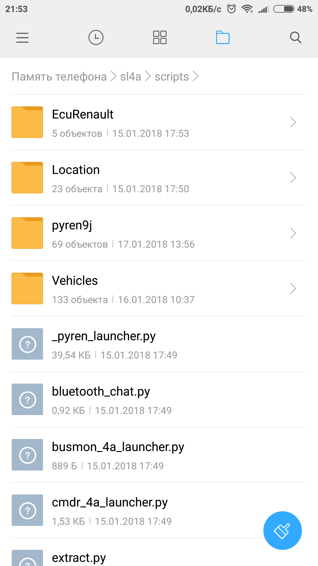

Купил новый ноут. Скачал инсталлятор PyRen 174 для Windows. Поставил. Через лаунчер запускаю Pyren в демо режиме - не находит ни один блок. Скачал pyren v 0.9.j (beta), положил в папку Pyren 174. В лаунчере выбираю версию pyren9j, так же запускаю демо режим - в cmd окне всего лишь Choose model: без списка моделей.
Не могу понять - что я делаю не так?
https://gofile.io/?c=my5NyD
Лог v 0.9.j вообще пустой.

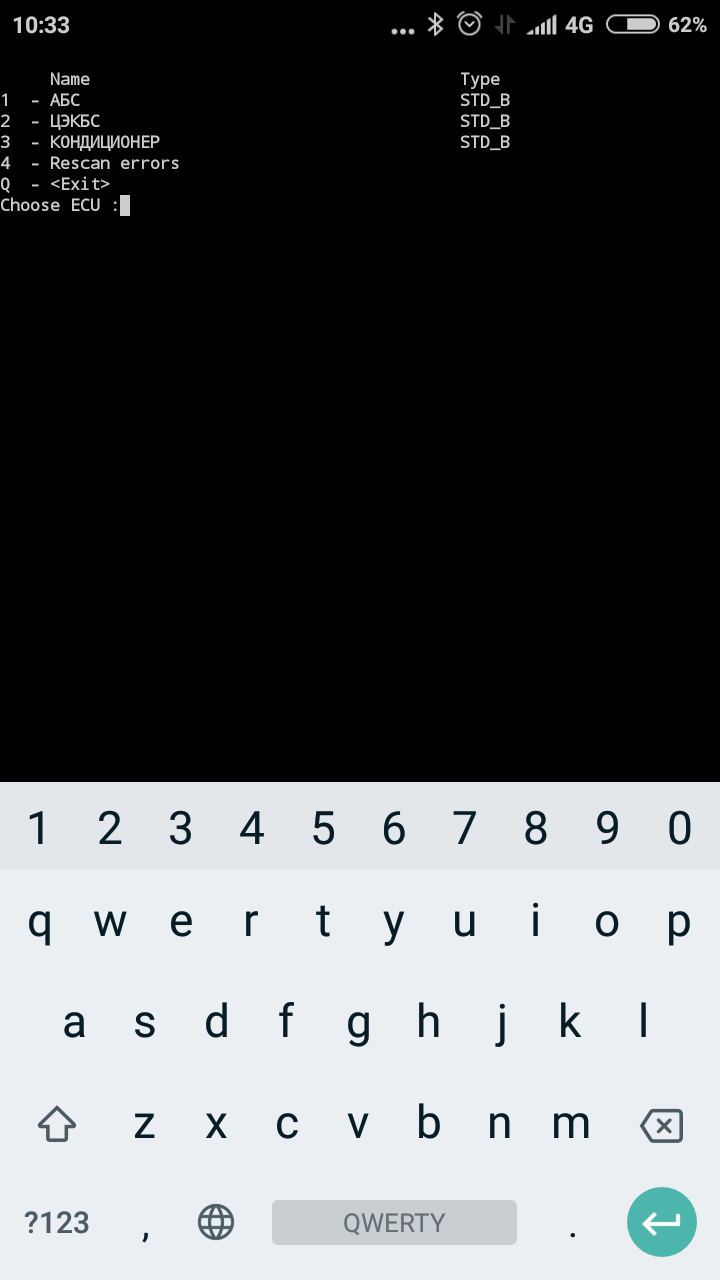

4 часа назад, rewolf сказал:

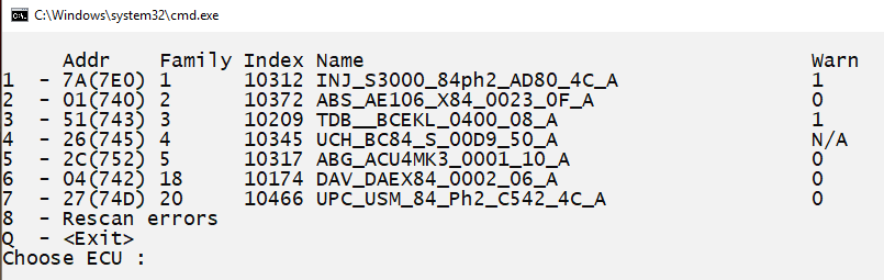

Но при попытке сделать Rescan errors - вылетает.
Где вы хотите сканировать ошибки без автомобиля?
Только вопрос - как поменять язык в pyren'е? Раньше всё было на русском, сейчас на английском.
Значок рабочего стола открывает панель запуска.
DB Language
со стрелкой откройте и установите свой язык.
С файлом savedecus.p запускается демо режим с 3 блоками.
Сканируйте свой автомобиль, а затем все ваши блоки для демонстрационного режима.
49 минут назад, Dector сказал:
Раньше работало. С моим savedEcus.p тоже всё ок - при сканировании в демо режиме ничего не вылетает. Спасибо, язык поменял. Сразу как то не обратил на это внимание.
С инсталятором (clip 174, v 0.9.e) всё красиво подключается, никаких проблем. Проверил на своём авто.
Так же пробовал через bat'ник запустить версию v 0.9.j с базой 174. Подключился, выбрал модель, блоки нашёл, но вместо названия - коды блоков (смотреть в скрине). И после выбора блока - вылетает. Иерархия папок в скрине. На старых версиях вроде именно так было.

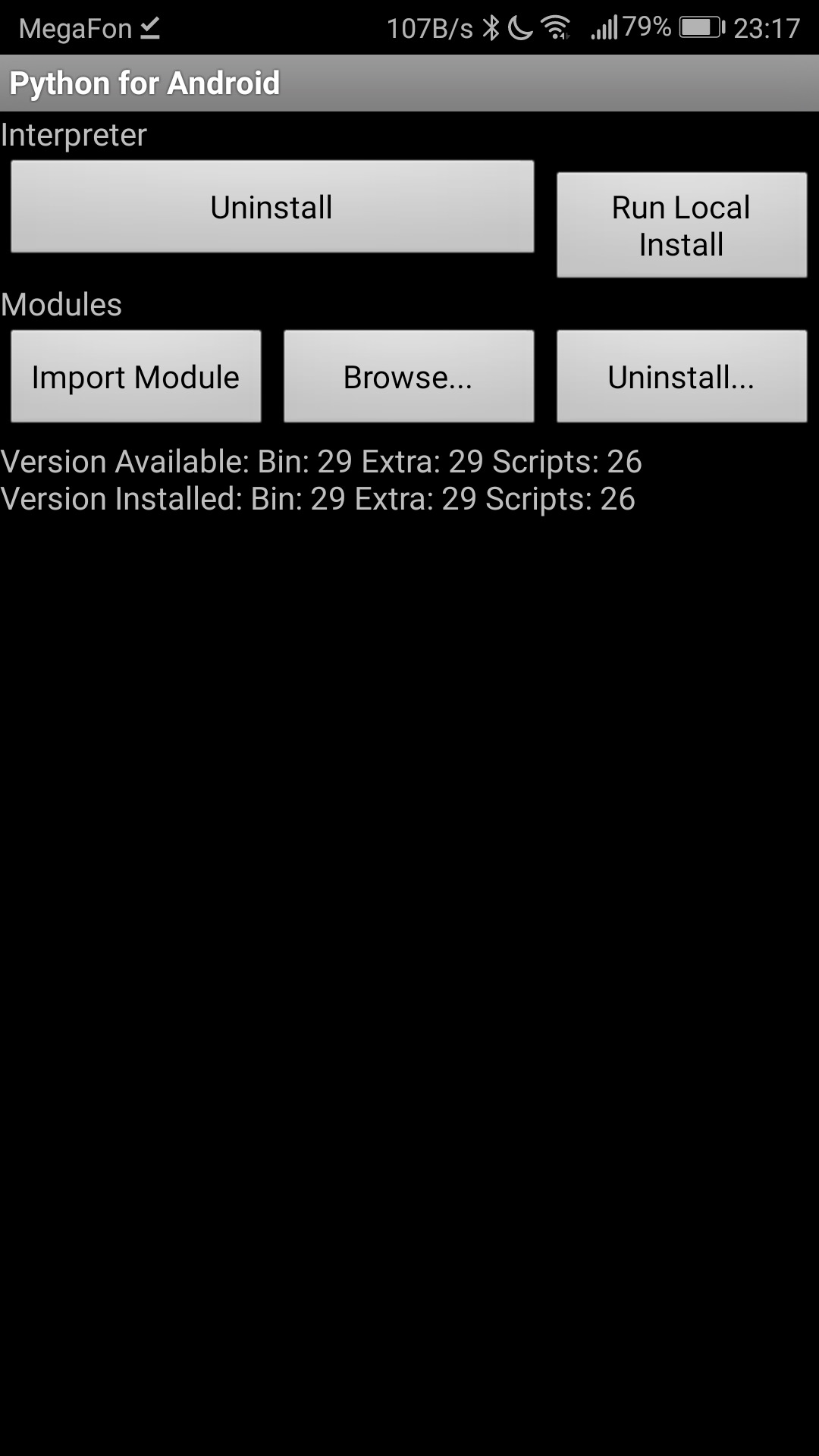

В 09.01.2018 в 08:54, amokk_spb сказал:
Внимание, у кого при установке скриптов на Андроид, скрипты не запускаются и появляется ошибка такого плана:
"...Attribute Error : androidGUT instance has no attribute "droid"...
Нужно откатить версию Python4Android до версии 2.9.
Открыть приложение Python for Android и убедиться, что в строке Version Installed указана Bin: 33. Это новая версия и она не работает со скриптами 2* под вариант которых написан также и PyRen. Нужно сделать Uninstall, нажав соответствующую кнопку) и затем создать в домашней директории пользователя (по умолчанию "корень" той области памяти на карте, которая доступна пользователю, например /storage/emulated/0/) директорию com.googlecode.pythonforandroid и в нее скопировать следующие три файла, которые можно скачать с github разработчика https://github.com/kuri65536/python-for-android/releases
python_extras_r29.zip
python_r29.zip
python_scripts_r26.zip
после чего, в приложении Python for Android выполнить локальную установку - Local Install.
Проверьте, что после этого Installed версия будет Bin: 29.

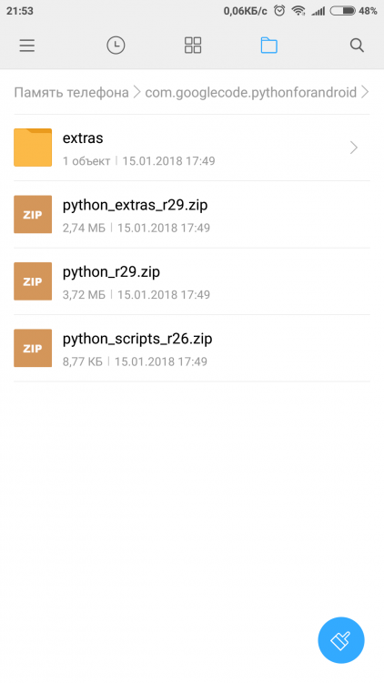

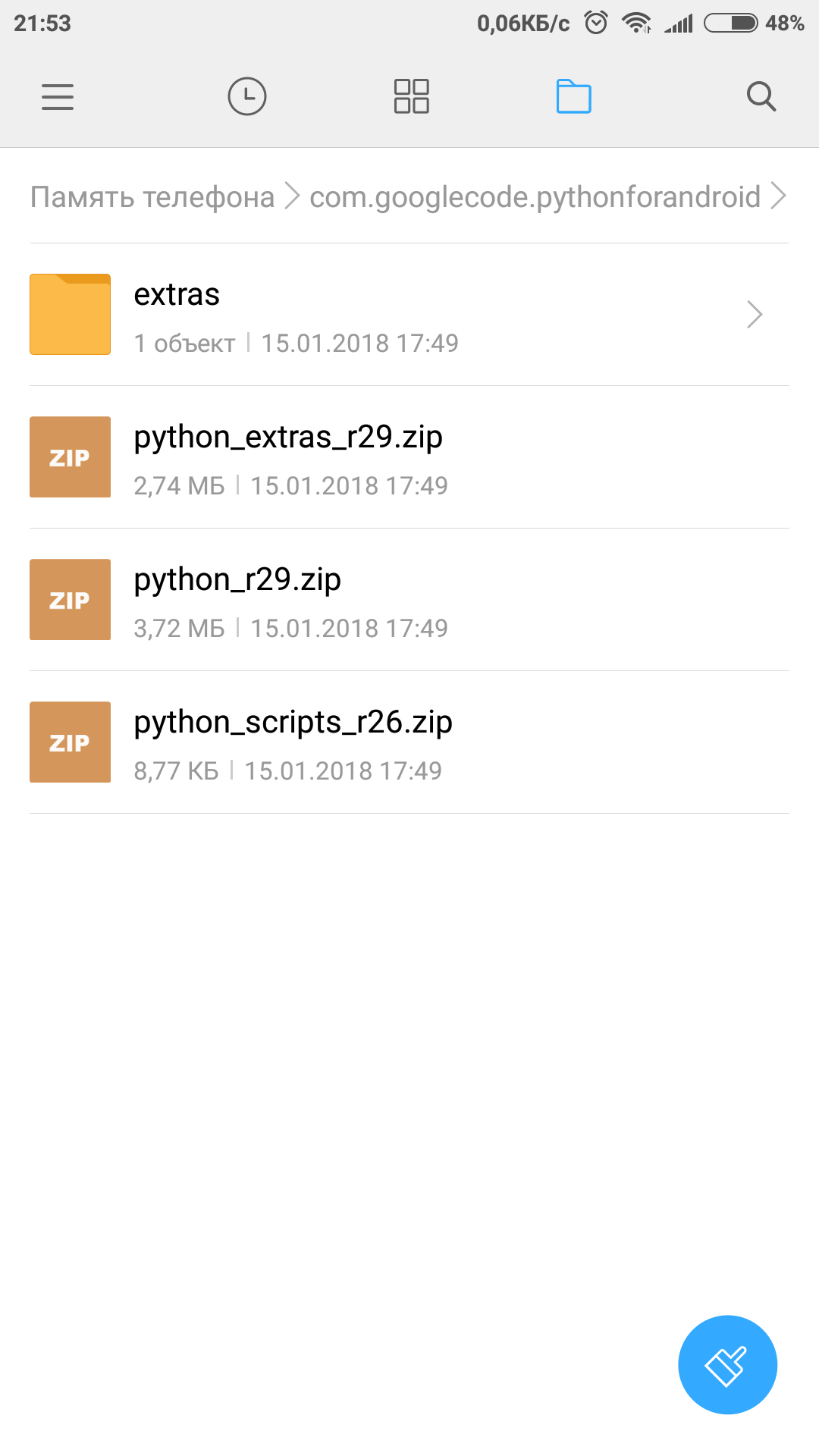

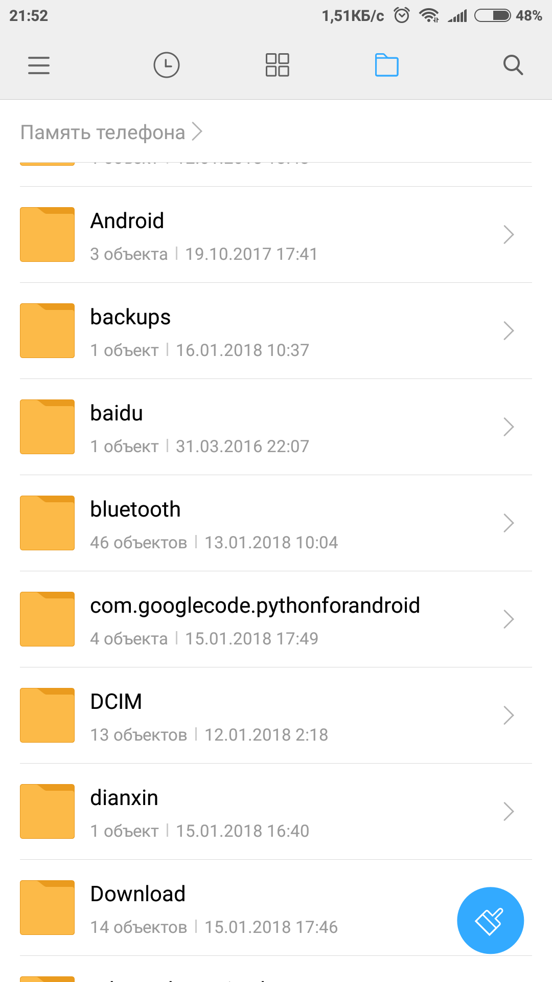

Пожалуйста , объясните тоже самое , только еще более проще , а то не доходит что куда кидать ! . В общем Что я понял
Заходим во внутреннюю память телефона и там создаем папку под названием emulated , далее в ней папку 0 , далее последнюю папку под названием  com.googlecode.pythonforandroid и туда уже кидаем скаченые 3 архива ?!
31 минуту назад, C.X.Z сказал:
нет com.googlecode.pythonforandroid создавать в домашнем разделе пользователя, на том же уровне, что и sl4a например или .torque например.

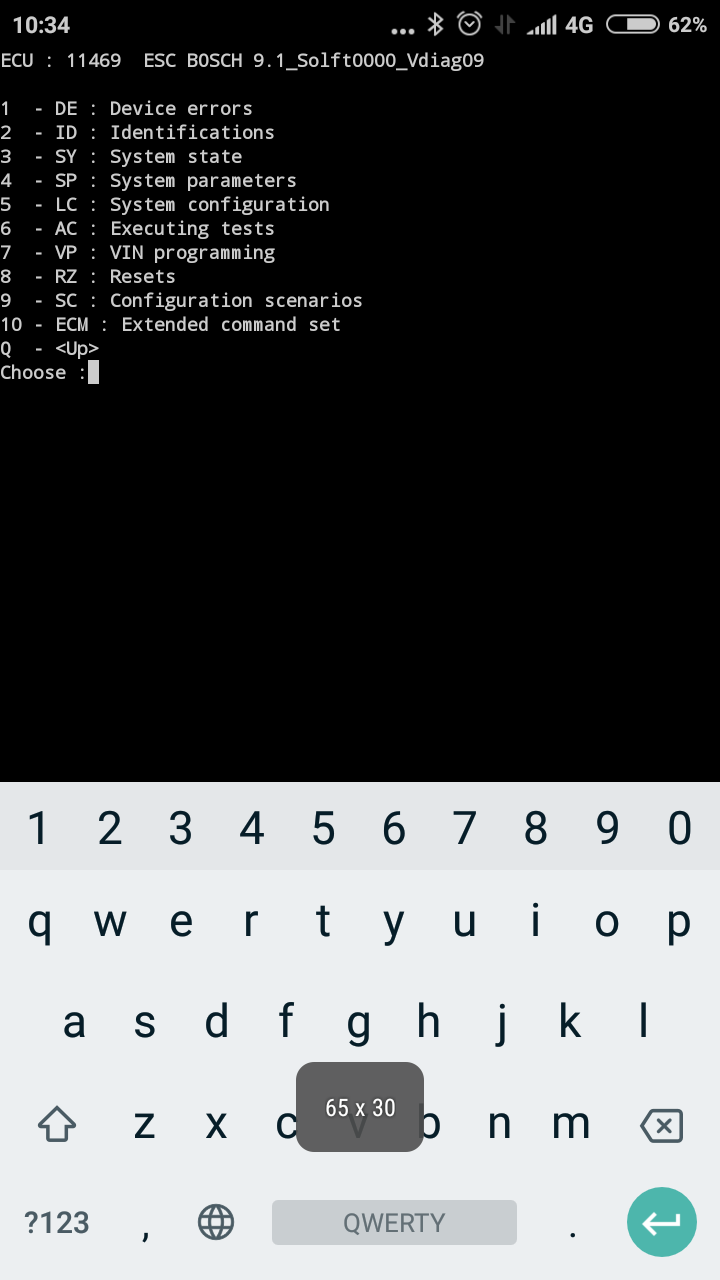

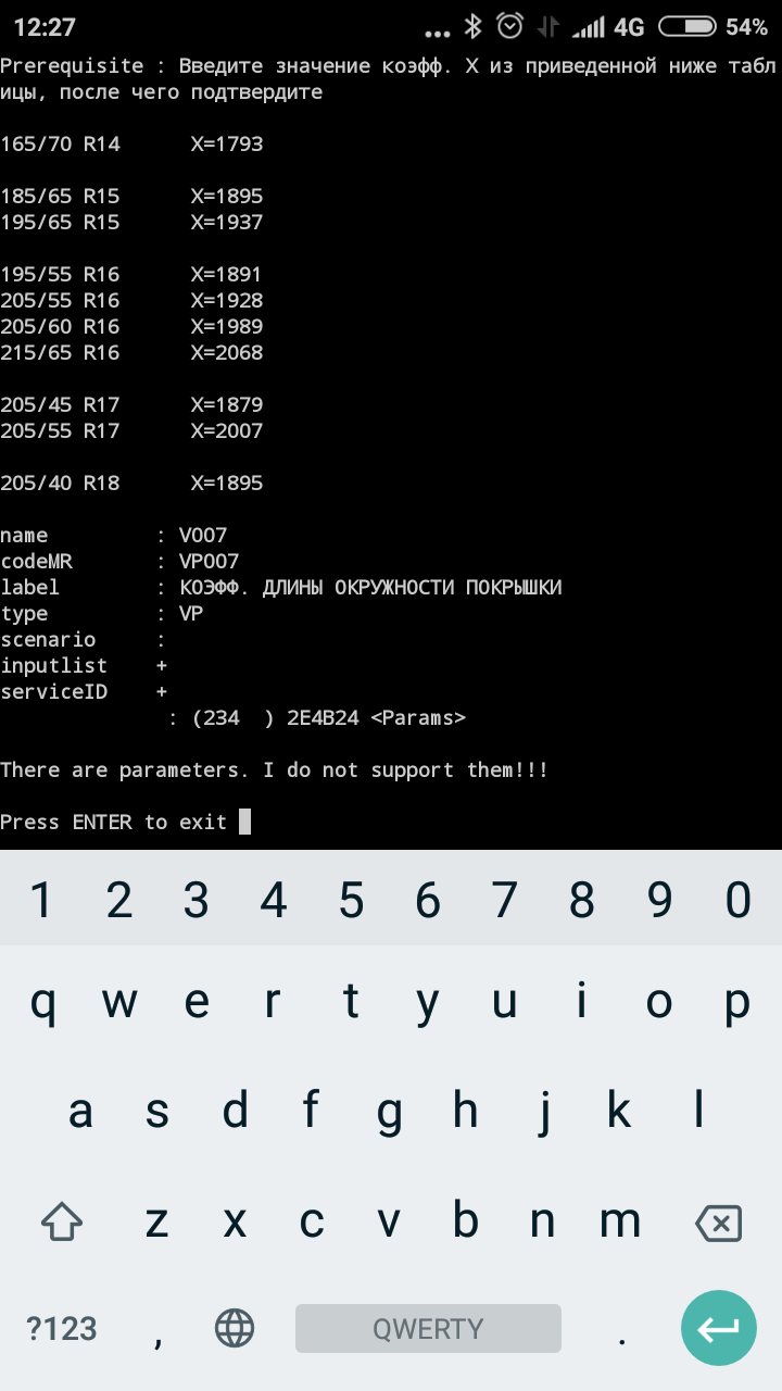

Привет всем. Подскажите как через android pyren поменять размер покрышки? Размер в pyren у меня отображается в мм. У меня стоит 1937мм перевожу в hex это 791. Но при вводе данного параметра строчка перескакивает вниз и снова мигает hex: т.е. данные не прописываются.
37 минут назад, GziN сказал:
скажите ID блока (абс)
1. запустите пирен с ключом -vv
2. зайдите в статус и посмотрите, как у вас отображается параметр с коэффициентом длины окружности. на М3/С3 он типа такого:
PR030  КОЭФФ. ДЛИНЫ ОКРУЖНОСТИ ПОКРЫШКИ                                  0
        Значение тахометрического коэффициента X в зависим
        ости от шин:
        Для автомобилей Megane III
        195/65/R15       X=67
        205/55/R16       X=58
        205/60/R16       X=119
3. в настройке конфигурации коэффициента можете использовать также ключик dec и вводить число также в десятичном формате.
There are parameters. I do not support them!!!
Press ENTER to exit dec
##########################  Current values  ##########################
#############################  Execution  #############################
Parametr type: a  size: 1
DEC:104
cmd:3B0268                           rsp:
###############################  Done  ###############################
Press ENTER to exit
через ДДТ также при смене коэффициента на 205/65 R15 отправляется
3B 02 68
В ДДТ например в моем блоке также можно указывать не саму длину окружности, а выбирать как раз параметр коэффициента длины окружности.
вот например при выборе вашей длины окружности 1937 отправляется такая команда:
3B 02 43
Вы ставите такую размерность - 195/65/R15?
У меня лада веста. Выбираю логан2 сандеро2
24 минуты назад, amokk_spb сказал:
да
4 минуты назад, GziN сказал:
да
Хм, вот что интересное заметил - при таком большом числе отсутствует первый 0, если сравнивать команду пирена и команду из ДДТ:
DEC:1937
cmd:2E4B24791

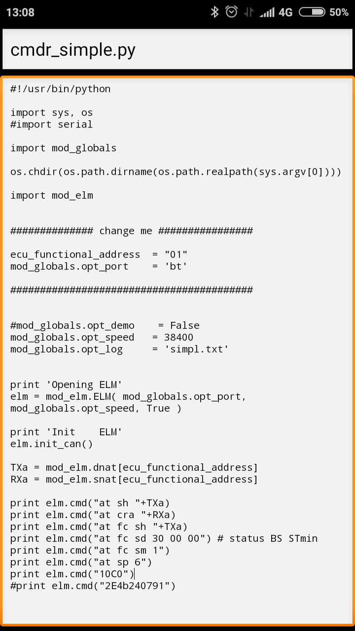

через ддт 0791:
Отправка запроса :DataWrite.Tires real circumference
Отправляем симуляционный ELM запрос :2E 4B 24 07 91
попробуйте через hex написать 0791.
HEX:0791
cmd:2E4B240791
Пробовал так, не прописываются.
Возможно потому что  не было ноля. Попробую по Вашему совету.
На будущее- практически везде в HEX вы должны получать парное количество знаков. Если чего- впереди добавляете ноль. В последнем случае- у вас стоит решотка, которая не позволяет пройти команде.
Изменено пользователем Куzя
3 часа назад, amokk_spb сказал:
HEX:0791
Получилось, спасибо. Сейчас погрешность в спидометре минимальна. До этого была почти 5 км. По умолчанию колёса были прописаны 1975мм такого значения даже не нашёл.
8 минут назад, GziN сказал:
странно. по ГОСТУ погрешность должна быть не менее +4 км/ч в большую сторону. +5км/ч нормальная погрешность, которая и должна быть.
Попытка номер два
архив клипа задолбался втыкать в папку sl4a/script/
Так и похоже не получилось.
33 минуты назад, disel сказал:
Попытка номер два
1. по всей видимости установлен питон через обычную кнопку install (и он 33 версии. нужно откатить и поставить 29)
2. что бы не мучиться с копированием распакованной базы по кабелю - копируйте архив с базой на телефон и распаковывайте уже на самом телефоне. Телефон это сделает менее чем за минуту.
ну и видео посмотрите по этой теме, может проще будет.
19 минут назад, amokk_spb сказал:
К компу не подключался.все загружал через тф иногда при попытке загрузки 166 версии или баз клипа с Яда ,ругается и ограничивает загрузку.Еще раз все очищу и заново попробую,если не получиться- плюну.Делал как на вашем видео,точь в точь и тотал ставил не идет,выше есть скрин...
по поводу питона выложил третью часть видео. может быть поможет. может телефон совсем слабенький и долго работает с архивом. но отработать должен.
2 часа назад, amokk_spb сказал:
да вроде не плохой и в антуту хорошей рейтинг,да и флагман с линейки мейзу:)
вобщем пытаю
3 часа назад, disel сказал:
я имелл ввиду что дальше буду клипом пользоваться.
те скрины без подключений к эльму.я так понял тест должен стартануть,но увы.
Кароч заново не идет,скидывают тоталом папки с зипа пирена 099.. после открываю sl4a,в попытке найти запускающий файл ,а мне ошибку дает .Захожу заново через тотал в sl4a,а архива в папке script нет....заскриню..ввложу.
29 минут назад, disel сказал:
2 дня назад ставил пурен на новый телефон ... Попал в просак с версией питона ... После полного удаления всех приложений - питон и сл4а, удаления папок - смог нормально запуститься. Вот инструкция как все сделать https://www.drive2.ru/l/9214434/ из сложностей - локальная установка обновлений на питон, т.к. папку нужно создавать. Базы клипа я разархивировал прям в телефоне, ибо скопировать это анриал!!! Ссылка на последнюю версию пурен есть в посте что я указал. Я пользуюсь ес проводник - как по мне он норм, хотя это вообще не принципиально.
15 минут назад, vitalyguryev сказал:
Да вот и я муд@х@юсь с установкой.и пирены и базы и все остальное как нужно,правда есть непонятки с созданием папки гугл питона и копированием трех зипов...они там итак самостоятельно появляються...
Разхархивировываю базы в скрипт сл4а а их там и небывало....что за мистика.ща скрин дам.
5 минут назад, disel сказал:
Папку создавать прям в корне
Попробуй стандартный проводник, не через тотал.
Места хватает? Покажите 1. Экран с питон для андроид, 2. В проводнике содержимое папки sl4a/scripts/ 3. Есть ещё другой телефон для опыта? Убедиться, что дело в телефоне или наоборот ошибка в установке.
4. Я на Гугле общую папку создал, что б по отдельности файлы не искать.
Папку гуглепитона в корне ?
1 минуту назад, amokk_spb сказал:
А случаем нет полного установщика?
На гугл я уже был сегодня с драйв2
с проводника
6 минут назад, disel сказал:
Для андроида установщика нет. Но я в замешательстве: там же все просто.... Права или антивирус или ещё может такие настройки мешают?
