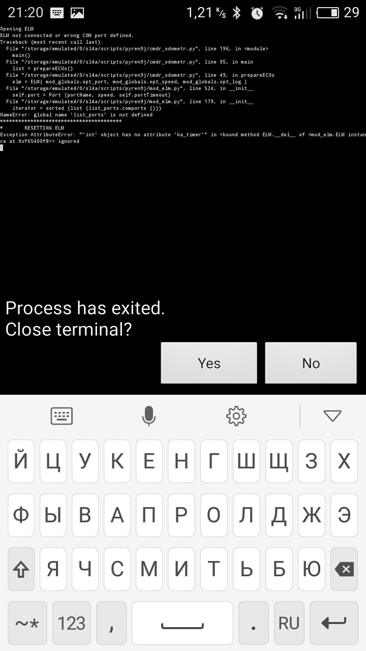

дело в том что сканер elm327 v1.5 работает находит 8 блоков, читает ошибки, параметры, ним же изменил межсервисный пробег и язык борт комп
Сам адаптер может и исправен, но пирен не может к нему подключиться. На вашей картинке вторая строка. Может прав не хватает или висит другая диагностическая программа.
И вообще он там почему то com порт ищет!!!

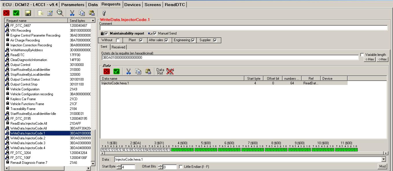

Clio 2 с DCM12 Ecu работает с написанием кода инжектора ddt4all + Elm 1.5
Попробуйте EDC15 в качестве альтернативы с интерфейсом KKL и ddt 2000?

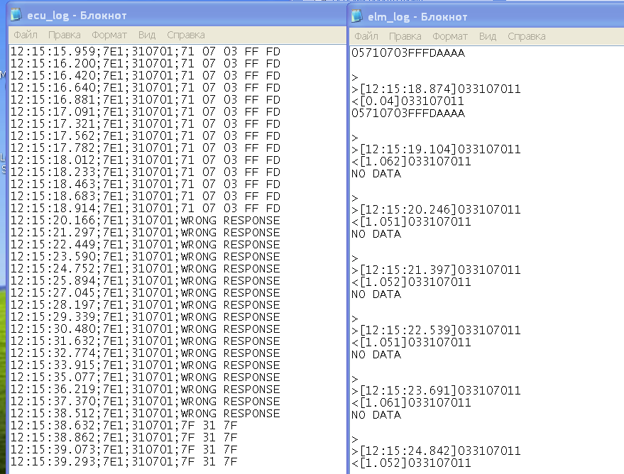

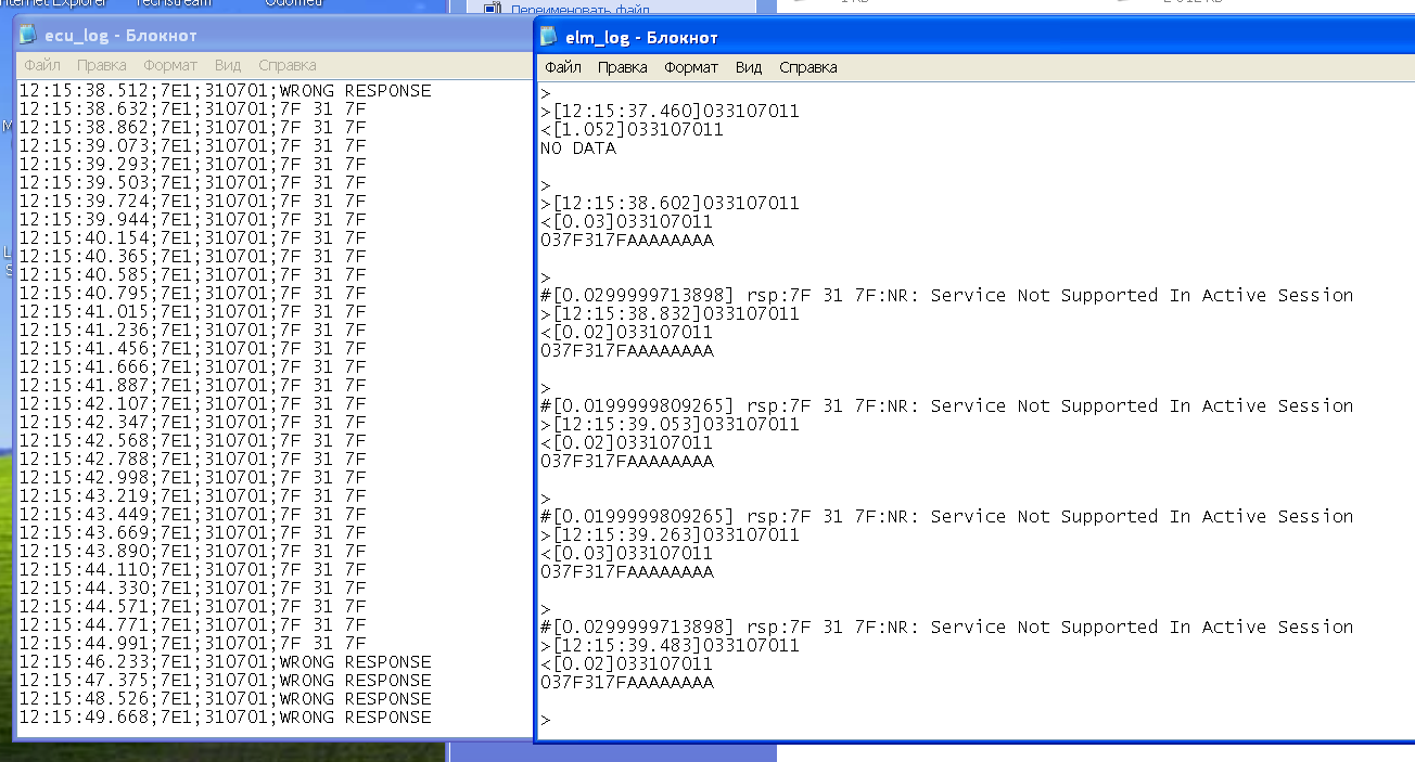

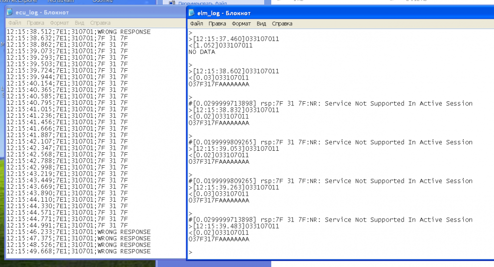

Провел я процедуру адаптации и обучения сцепления EDC с помощь mod_ddt в pyren. Из всех пунктов у меня не прошел только один - перевод коробки в нейтральное положение. Выкладываю скрин логов elm и ecu. Подскажите эти ошибки из-за адаптера или же просто pyren не поддерживает эти команды?
Изменено пользователем Alekxender
Вы исправляли mod_elm как я предлагал? Лучше бы конечно программировать через pyren. Он должен быть показать сообщение
Ошибка процедуры программирования.
Выключите зажигание и подождите 10 секунд, затем начните выполнение процедуры программирования снова
Если неисправность сохраняется, обратитесь в службу технической поддержки.
Это расшифровка 710703
Потом, там где в логах WRONG RESPONSE, ЭБУ видимо перестал отвечать или перезагружался, потому как потом стал отвечать 7F - это значит, что сессия не была открыта.

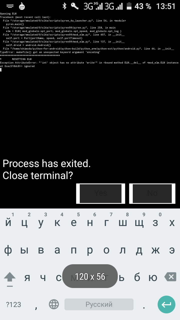

Вылезла проблема.
В начале работы надо указать платформу автомобиля, тоесть версию ECU. У меня Kangoo 1.5Dci 2006года. VF1FCxххх вин. Нашел два кенго в описаниях. Пробовал их. Скрипт пишет что нет ответа от автомобиля.
Как мне узнать свою платформу, или как добавить нужную платформу в скрипты? Все брал у amokk_spb с гугл драйва.
Речь идет о 25c59a1s-960.jpg скрине.
Пробовал использовать -si. Не помогло.
Кстати. При попитке выбрать 14, 17-19 версии скрипт падал.
Если скачать диск Клипа. То мне нужно просто разархивировать диск и скопировать оттда 3 нужные папки?
