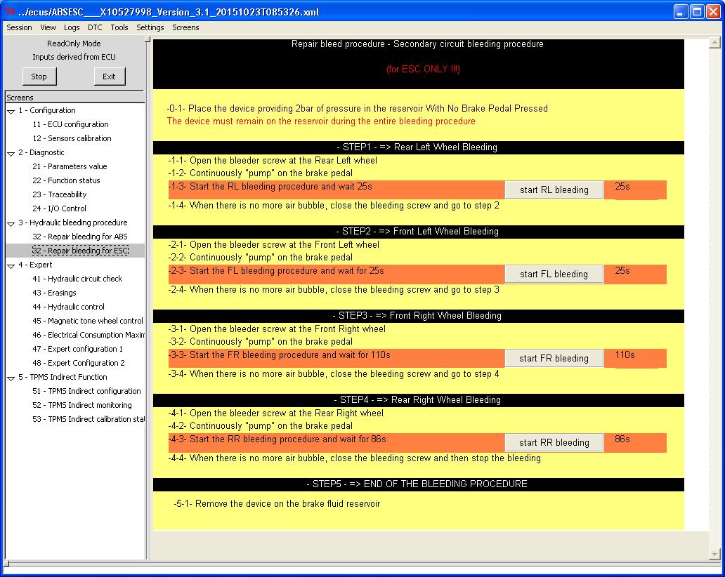

Добрый день, можно ли прокачать тормоза с помощью pyren?

3 часа назад, sergceh сказал:
Посмотрите сценарий блока АБС в  mod_ddt. Возможно там есть раздел по ремонтной прокачке контуров с описанием последовательности действий.
Например для логана/сандеро выглядит так
3 часа назад, amokk_spb сказал:
И нужно ли... при смене жидкости, тормоза прекрасно прокачиваются "по-старинке".
Если не ошибаюсь таким способом не весь контур прокачается, в самом гидроблоке останется старая жидкость.

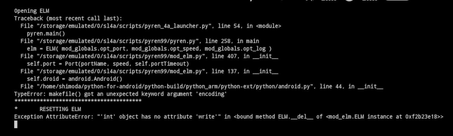

Доброго времени. Попробовал запустить скрипт на новом телефоне , андроид 7. И к сожалению выдает ошибку. Если кто знает как с этим разобраться, помогите пожалуйста.
7 часов назад, Алексей_T сказал:
Питон откатить на версию 29 локальной установкой.

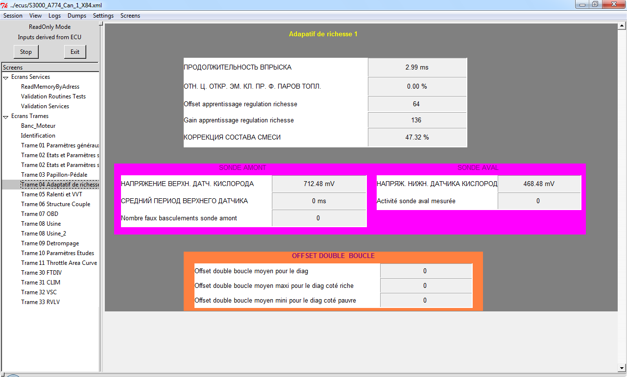

Привет мужики, подскажите пожалуйста по датчику кислорода ...
на скрине видно параметры верхнего датчика кислорода, они постоянно меняются в диапазоне 60-700 mV это на холостом ходу так. нижний датчик показывает одно значение и не меняется.
это нормально что значение так скачет от 60 до 700? и для чего нужны вообще эти датчики???
28 минут назад, vitalyguryev сказал:
Для верхнего - это нормально. Если посмотреть графически, то будет выписывать пилу.
30 минут назад, vitalyguryev сказал:
Для нижнего это тоже норма - при установившемся режиме тянуть прямую (около 500mV)
33 минуты назад, vitalyguryev сказал:
Для того что бы подавать в цилиндры столько топлива, сколько его необходимо для полного сгорания в стехиометрическом составе.
Если интересует теория можете глянуть https://www.drive2.ru/l/2605611/ и по коррекциям https://www.drive2.ru/b/1604825/
А вот значение коррекции состава смеси у вас, как мне кажется, высокое 47,32%

Не могу понять как его установить 29 версию. Он сам обновляется до 33. У меня установочный файл на 26 версию, после нажатия INSTALL он берет 33 версию. И как его побороть я не понял?
3 минуты назад, Алексей_T сказал:
https://www.drive2.ru/l/492779122410390498/
а в 55й записи есть инструкция.
1 час назад, kirirut сказал:
Подскажите пожалуйста с чего начать, что смотреть? Машина на газу.

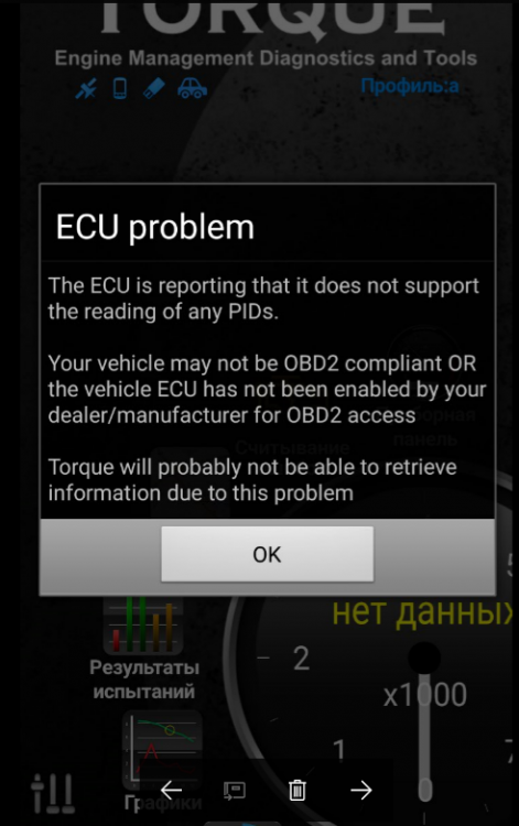

Доброго времени! Спасибо за помощь, со скриптом разобрался, всё работает. Теперь с торком морочу голову. Машина лагуна2 2001 года. Создал строку инициализации скриптом как в видео №55 , для блока 10194 система впрыска. Торк вообще не хочет с мозгами связаться. Если пробовать подключиться без строки инициализации, то подключается с таким вот сообщением
Изменено пользователем Алексей_T
ошибка

кто-нибудь подскажет по коррекции состава смеси? я понаблюдал ... при работе на газу порядка 50%, перехожу на бенз - становится порядка 60% ... это на прогретом моторе.
3 часа назад, vitalyguryev сказал:
Что то пояснить по высокой коррекции основываясь на вашем скрине сложно, тут могут быть разные варианты.
Если не ошибаюсь, когда общая коррекция уходит в плюс это говорит о том, что ЭБУ (на основании значений от датчика О2 (ДК) о повышенном содержании кислорода в выхлопных газах) делает топливно воздушную смесь богатой (через увеличение времени впрыска). ЭБУ держит богатой смесь до тех пор пока не увидит по показанию ДК, что в выхлопных газах снизилось содержание кислорода, после чего начинает обеднять смесь. Отсюда следует, если коррекция уползла вверх и держится там, это значит что ЭБУ несмотря на обогащение ТВ смеси не видит снижение содержания О2 в выхлопе по показаниям ДК. Такое в частности бывает при подсосе воздуха во впускной коллектор или из за трещины в выпускном коллекторе до верхнего ДК (кислород попадает в выхлопные газы). Повторюсь, на основании вашей информации можно делать только догадки, а не указать на конкретную неисправность.
Нужно видеть графики показаний ДК, коррекций и т.п.

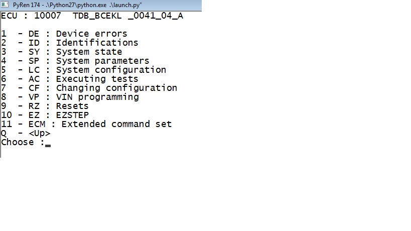

Добрый день всем и с праздником всех . Подскажите есть возможность в этой приборке изменить порог контроля датчика давления масла , или придется " вырезать гланды автогеном через жопу" ?5a9011110e0ab_10.jpg.514a2b36b794e3de1cf85c78a6bf99d5.jpg

1 час назад, 1miv1 сказал:
Все зависит от того, выдаст ли вам программа mod-DDt такое окно https://a.d-cd.net/2d344d5s-1920.jpg , или же от Вашей смелости и удачи.
Если в mod-ddt Вы обнаружили подобное окно- то можно по -пробывать, как я это сделал на своей приборке 10911 . https://www.drive2.ru/b/480801867371118932/ . Подобное успешно проводилось и на приборке от рено- кенгу 12 года выпуска, под номером блока 11106 /только там уже не надо было менять строку инициализации at sp с 6 на 8 /как в моем случае/.
 Так же я сравнил команды на изменения языка,единиц растояния,контроля траектории,регулятор-ограничитель .....Вашего блока и моего - они одинаковы. Так что можно предположить, что отдельно созданная команда в Вашем случае должна пройти. Но это есть риск, и лучше подождать одобрения от профессионалов этого форума, а так же подготовить КЛипп, на всякий случай. На всякий случай приведу дамп моей приборки ,
2110:61 10 80 00 40 10 B0 00 00 00 00 00 00 00 00 00 00 00 00 A3
2118:61 18 01 08 27
2111:61 11 00 80 2A 10 10 00 00 00 00 00 00 00 00 10 00 20 0F 00 1E 5C 10 00 00 00 00 00 10 04 00 00 00 00 00 00 00 10 00 10 00 00 00 00 00 00 00 00 00 00 00 00 0A 0F 14
2180:61 80 82 00 96 18 17 04 30 39 36 00 02 25 08 64 00 3D 08 01 00 00 00 00 00 00 A3
2119:61 19 03 E8
19023B:59 02 BB
2181:61 81 57 30 4C 46 37 41 4D 41 36 42 56 36 35 38 37 39 35 20 20 A3 A3 A3 A3 A3 A3
  в нем поменялось значение команды /не уверен/ или 2111 в 29 бите /было 10, стало 04/ или в команде2180 /7 бит стало04, а было10/ .Я выставлял 400 оборотов, абыло1600/ В какой точно поменялось-уже забыл, а старого дампа не сохранил.

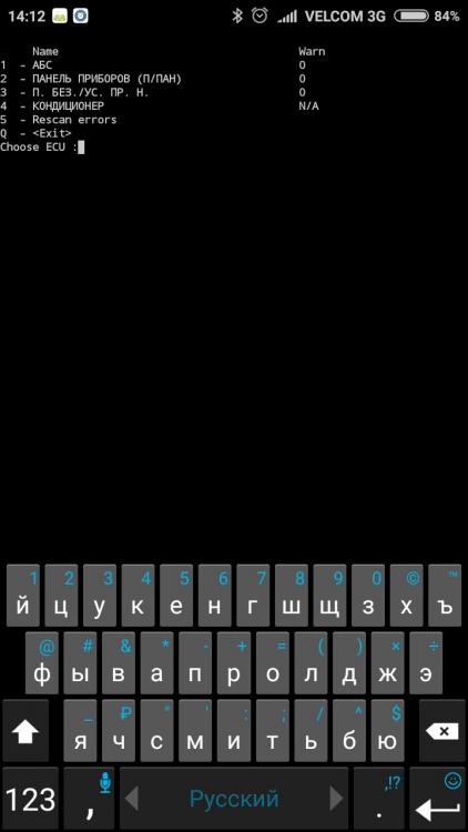

Добрый день, подскажите пожалуйста, видит не все блоки, куда смотреть? Screenshot_2017-12-16-14-12-59-051_com.googlecode.android_scripting.thumb.png.2763c8394ca399b4b29a5000b024b07a.png
