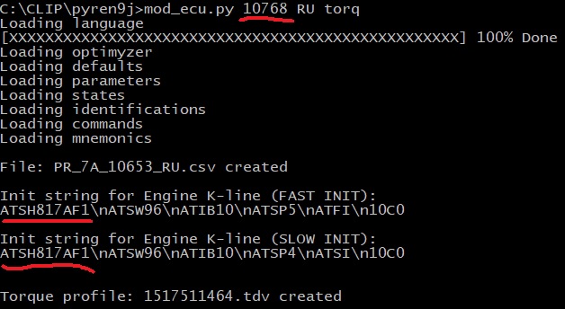

Можно еще вопрос? Разобрался почему у меня не работают новые пиды в торке.
В эту же папку выложил выгруженный CSV - https://yadi.sk/d/t7PSFwbK3RypHB
Обратил внимание, что для ECU 10768 header выгрузился как 827AF1, а в моих логах, на которые Вы ссылаетесь, 817AF1. Причем pyren данные отображает корректные.
Думаю, ладно, глюки подлечим - подменю в CSV header по всем параметрам 827AF1 на 817AF1. В итоге - torque заработал, но значения показывает некорректные. Формулы неверные. Считаю по тем же логам вручную:
21A2
61 A2 A0 08 00 08 98 00 00 00 00 F1 19 2A 2A 45 40 7F 00 32
"[PR]НАПРЯЖЕНИЕ ПИТАНИЯ КОМПЬЮТЕРА","PR071","21A2","(P*0.0312)+8","0","0","V","827AF1"
45 hex --> 69*0,0212+8 = 10,15  <-- так же примерно как в торке, когда заряд еще не пошел - занижает
А в логах pyren_скрипта - PR071  НАПРЯЖЕНИЕ ПИТАНИЯ КОМПЬЮТЕРА                  11.96 V     <-- а вот это верно
Рескан блоков не помог. Что-то не то в генераторе пидов для торка. И еще раз - pyren работает верно.
Дополню. Файлы делаю так. Предварительно (на всякий случай) грохнул кэш. Строки инициализации (см.скрин) и TDV файл сформировались как 817AF1,  а в CSV - 827AF1. Ну и формулы те-же - корявые. Температура движка вообще за 100 получается по логам. А было около нуля когда записывал.
Для правильного ELM это не должно быть проблемой и 2 правильнее чем 1. Эта цифра означает количество байт в команде и должна автоматически подставляться правильным ELM. У Вас почти все команды 2-ух байтовые 10С0, 21A2 итд.
Формулы верны.
7F hex --> 127*0,0312+8 = 11,96
61 A2 не считается при вычислении букв
В чем заключается проблема пока не понятно. ELM у Вас вообще странный.
Интересно, что он вернет, если в терминале ему дать команду AT, подозреваю, что он вернет ? а должен OK. Именно поэтому, наверное не работает atKeepAlive. Вы не пробовали его отключать?

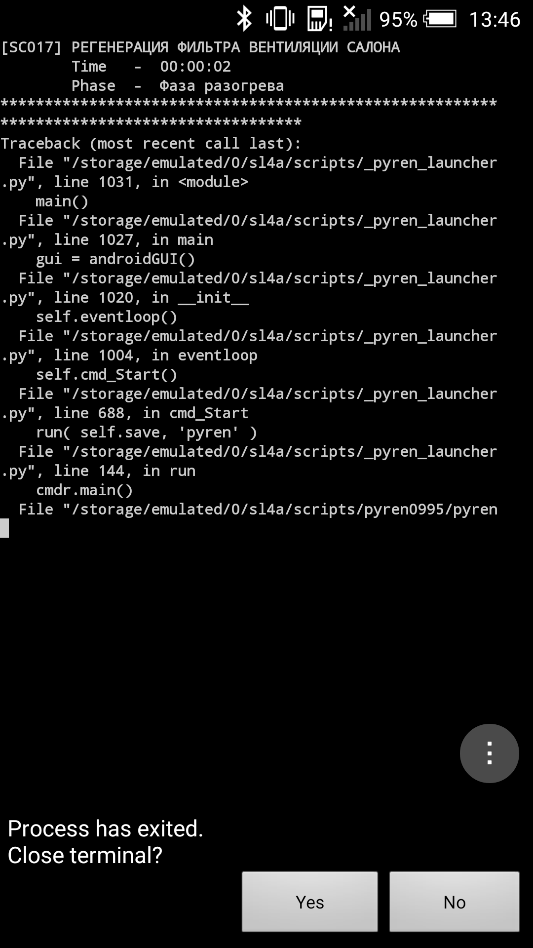

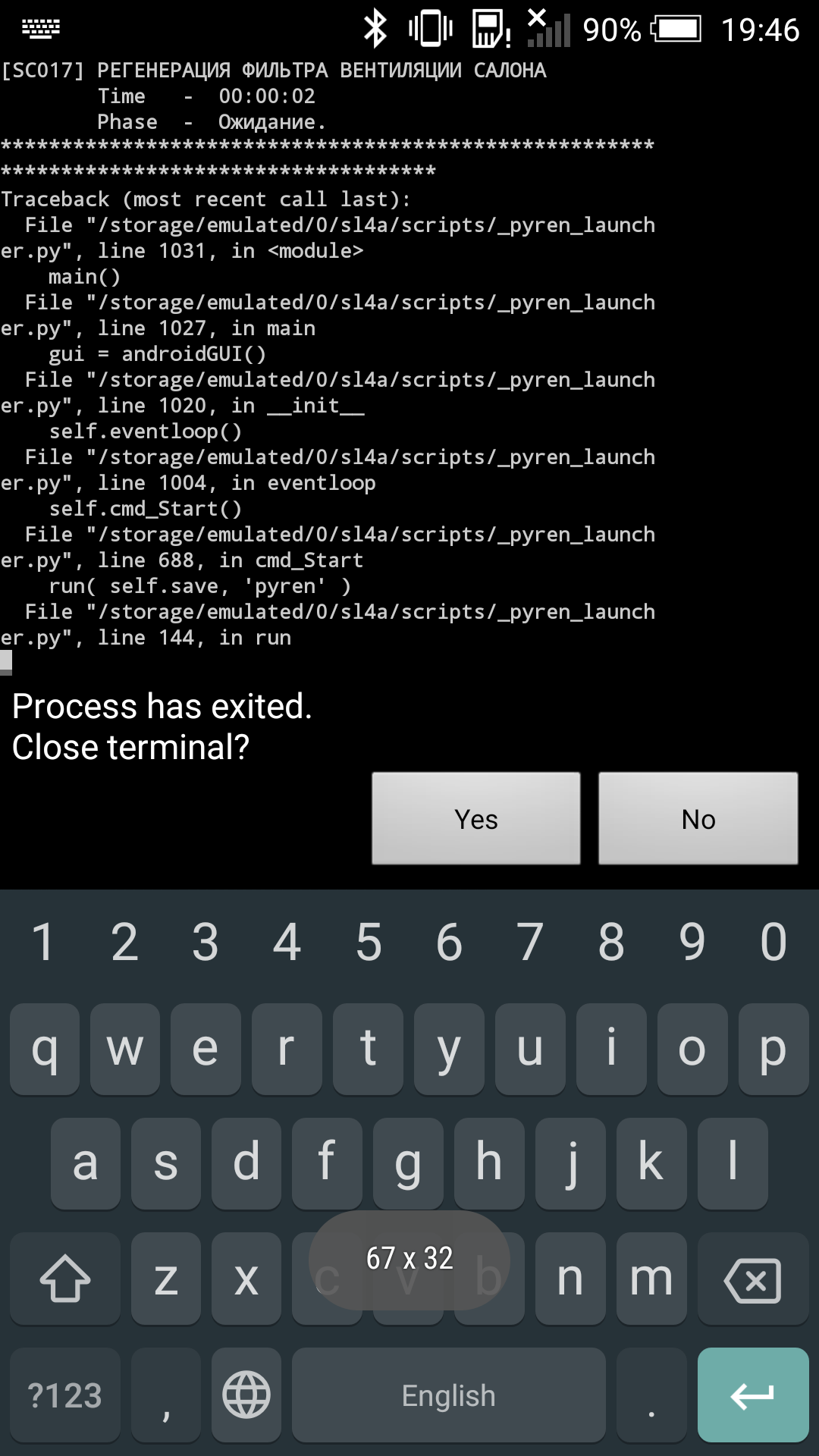

У меня Рено Меган 3 , 1.5 DCI , K9K , SID305 засорился сажевого фильтра. Я пробовал принудительную регенерацию с помощью pyren 0995 и pyren 9i но pyren  дают
ошибка в фаза разогрева (SC017 РЕГЕНЕРАЦИЯ ФИЛТРА ВЕНТИЛЦИИ САЛОНА).Сделал скриншот на pyren 0995. Двигател набирает оборотев на 3000 и вскакивает ошибка (Traceback (most recent call last).
Подскажите где искат проблема ?  На pyren 9i вскакивает ошибка в скрипте Line 510, mod_ecu.py , на pyren 0995 запускал с _pyren_launcher.py a ест возможност запутит с pyren_4a_launcher.py ?
логи писал logs: https://drive.google.com/open?id=1xhPlhpsTN-84X-422tI-vyRv1yRefa5k
Заранее спасибо.
