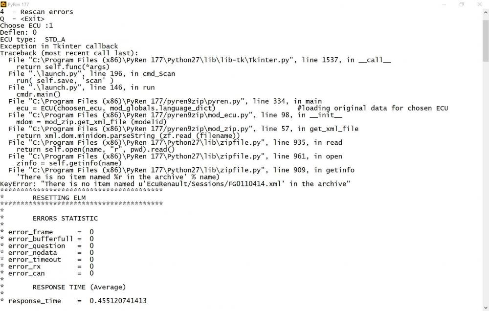

Здравствуйте.
Приобрел автосканер ELM327 OBD2 bluetooth v 1.5 для диагностики Clio II 2001 1.5Dci. Сканер работает корректно (проходит проверку), но не моуг найти подходящее ПО для считывания/скидывания ошибок. Пользовался PyRen177  и при выборе #29 X65 Clio II ph2/3 находит 3 блока из 10 при вде на любой из блоков выдает следущую ошибку:
KeyError: "There is no item named u'EcuRenault/Sessions/FG0110414' in the archive" (скрин прилагается)
- на этом моменте програма предлагает закрыть терминал (командную строку). Найти файл FG0110414 не сумел.
Также пробовал выбрать #12 CLIO II ph6 - нашло 1 блок из 11, Подушка безопасностти, скинуть ошибку получилось.
Если кто-то стыкался с такой ситуацией на  Clio II 2001 1.5Dci и знает пути решения проблемы буду очень признателен. Также если у вас получилось найти файл FG0110414 поделитесь пожалуйста.
P.S. Если есть другое ПО, которое в связке с ELM327 OBD2 bluetooth v 1.5 поможет мне в считывании ошибок  Clio II 2001 1.5Dci, а также их очистке - такое тоже подходит для меня.

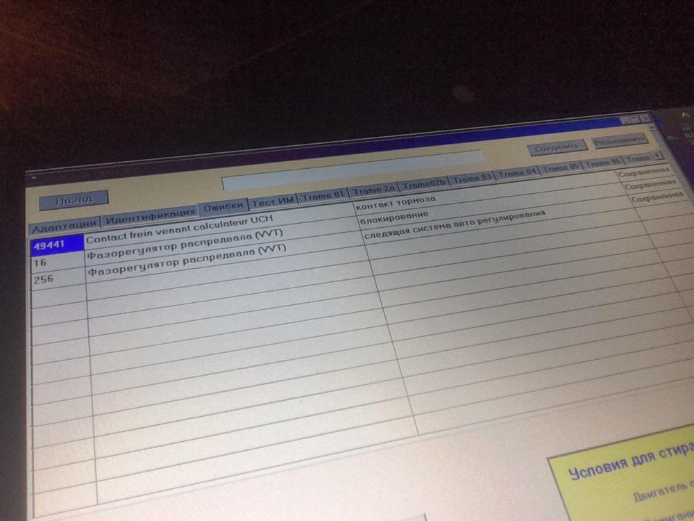

Ребята, хелп!!
Машинка рено меган 2,2003, 1,6 бензин. Диагностика ELM 1,5v.  Пишет след ошибки  49441 Contact frein venant calculateur UCH  и 16 Фазорегулятор распредвала... (вместо фазика у меня стоит обманка) Раньше Диагностировала этих ошибок не было. Что может значить?
Машина на ходу,заводится с первого раза. Бывает что на светофорах плохо держит холостой ход... может упасть до 600... боюсь, что может заглохнуть.
Может кто сталкивался с ошибками такими?
41 minutes ago, Oum said:
а Pyren не хочет работать
Судя по вашему описанию выше, проблема в правах или в совместимости SL4A с вашим андроидом
45 minutes ago, Oum said:
но мои PID не активны и их тесты не проходят
по torque не подскажу. Алгоритм его работы никому кроме разработчика не известен и найти причину проблемы можно только методом перебора настроек ((
38 minutes ago, OlkaWhite said:
Пишет след ошибки  49441  и 16
Посмотрите как эти ошибки описаны в базе CLIP и потом можно посмотреть методы диагностики и устранения в MR
44 minutes ago, OlkaWhite said:
49441
похоже очень редкая ошибка и значит скорее всего, что блок зажигания не получает информацию о нажатии педали тормоза в системных фреймах от ЦЭКБС

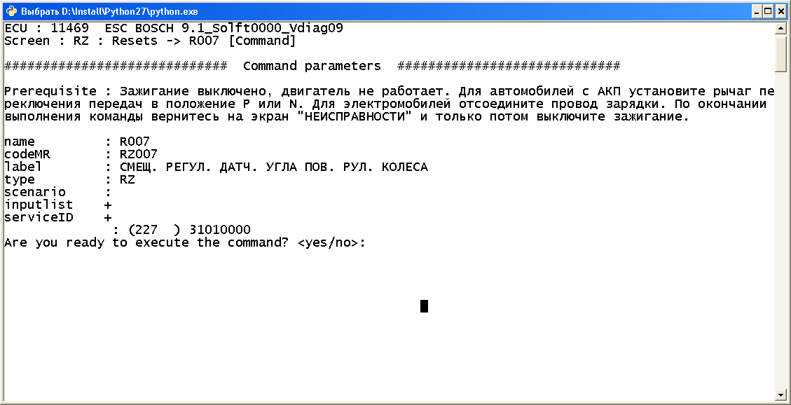

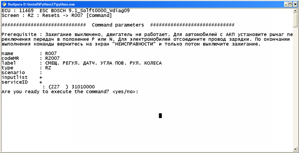

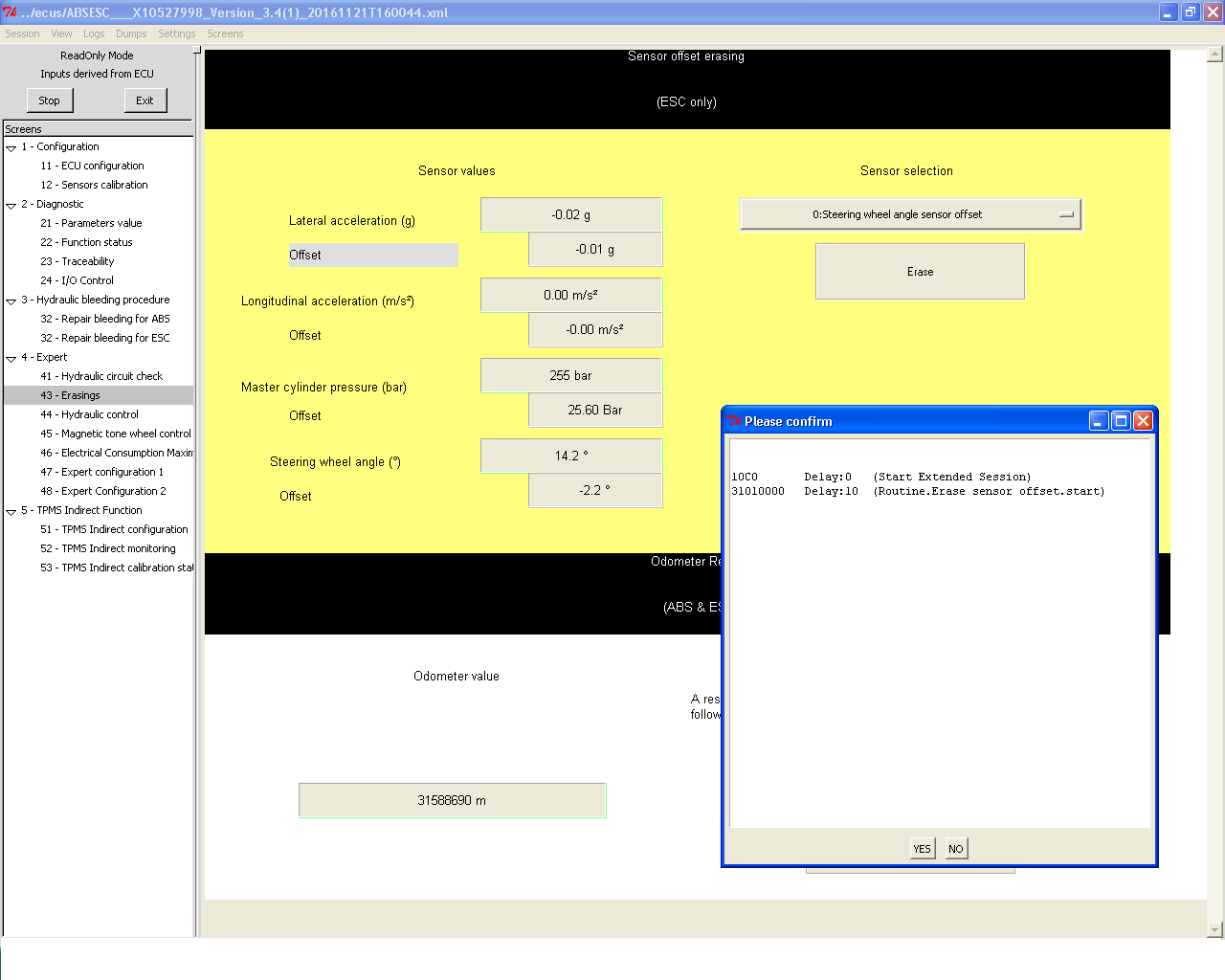

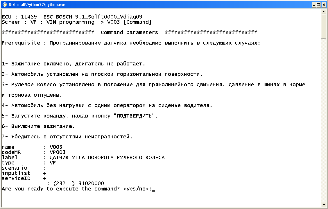

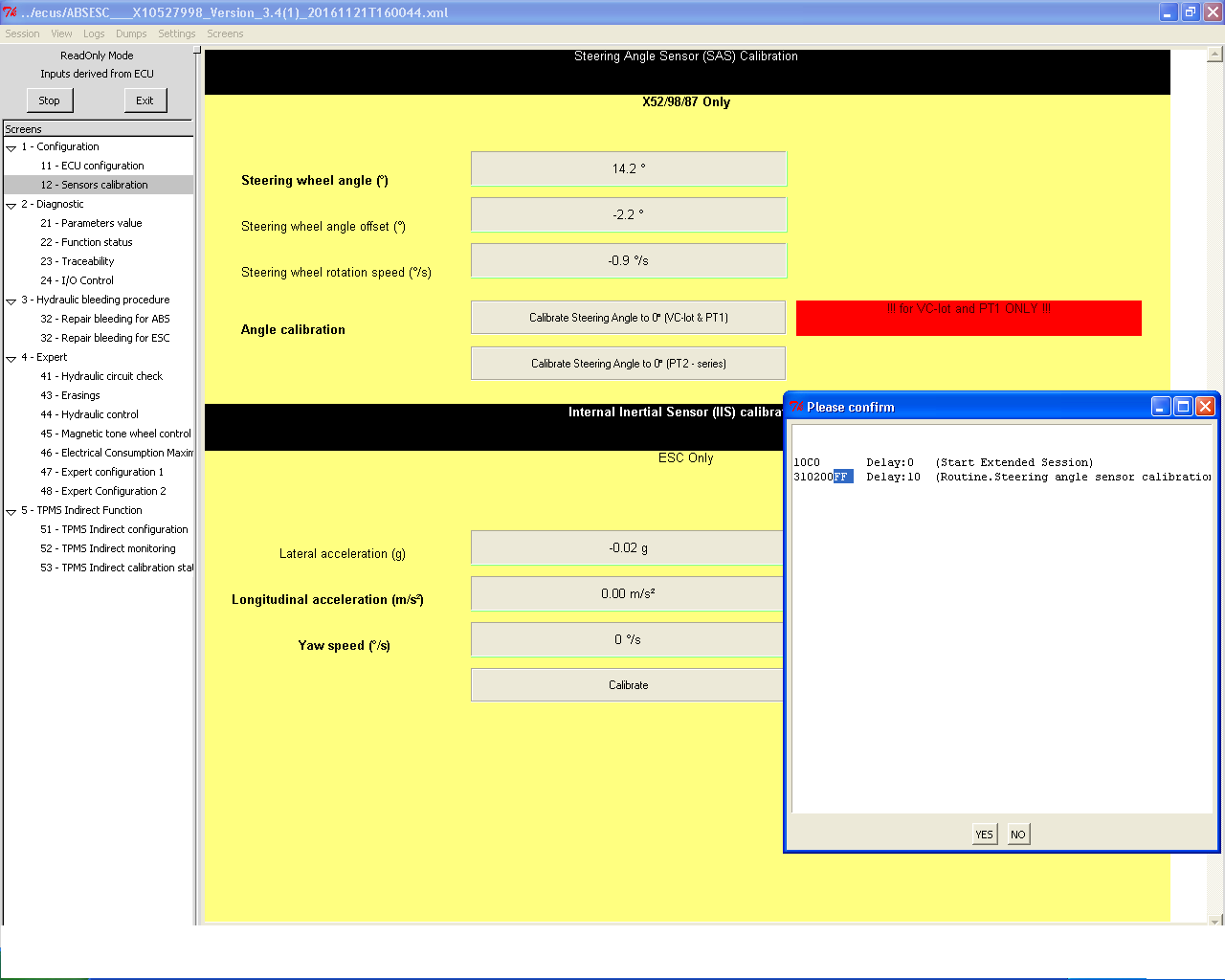

Добрый день. Подскажите можно ли Pyren'ном сделать калибровку датчика руля? Дело в том что руль смотрит влево а не прямо, схождение колёс делал. Авто едет прямо если руль немного повёрнут в право.
1 час назад, GziN сказал:
Сам не пробовал, но возможность точно есть.
В технотах эта процедура описана так:
Выполнение калибровки датчика угла поворота рулевого колеса
Выполните калибровку датчика угла поворота рулевого колеса:
Установите автомобиль на стенд для проверки углов установки колес.
Note!!!
  • Во время операции калибровки колеса должны быть в положении для движения по прямой, а рулевое колесо в горизонтальном положении.
  • В течение всей операции рулевое колесо и все рулевое управление должны быть неподвижны.
  • Не нажимайте на педаль тормоза.
Принудительно подайте в сеть автомобиля напряжение "+" после замка зажигания.
Удалите смещение сигнала датчика угла поворота рулевого колеса:
RN-CLIP-LAUNCH-ACTUATOR Domain:(АБС) RZ007-СМЕЩ. РЕГУЛ. ДАТЧ. УГЛА ПОВ. РУЛ. КОЛЕСА
это же но в mod_ddt
Выполните программирование угла поворота рулевого колеса:
RN-CLIP-LAUNCH-ACTUATOR Domain:(АБС) VP003-ДАТЧИК УГЛА ПОВОРОТА РУЛЕВОГО КОЛЕСА
это же но в mod_ddt Обратите внимание команды различаются 31020000 и 310200FF  -  тут нужна консультация разработчиков скриптов.
Выключите зажигание.
Выждите 3 минуты.
Проверить блок на присутствие ошибок.
Калибровка датчика руля используется для сброса показаний в ноль при прямом движении. А если руль просто смотрит в сторону то его нужно переставить на одну две риски или рулевыми тягами играться. Потом сход развал и потом калибровка датчика

pyren вылетает постоянно , когда хочу посмотреть ошибку или сделать конфигурацию.
16 минут назад, everyone32 сказал:
очевидно Андроид 8... я не смог победить, пользоваться стал пиреном на ноуте и pyclip на телефоне.
возможно питон обновится и снова все будет хорошо.
