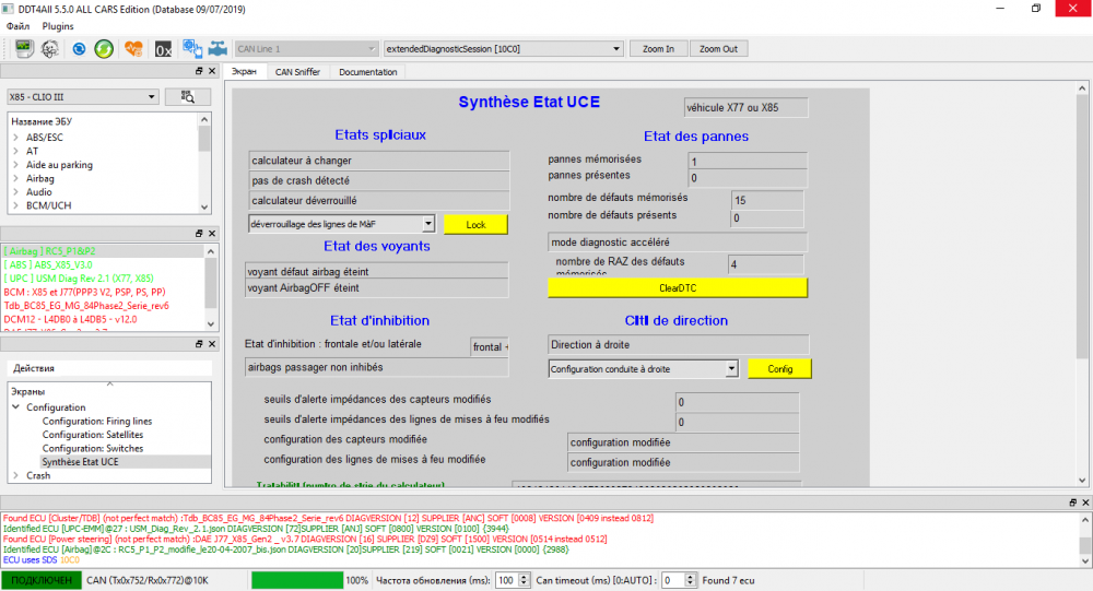

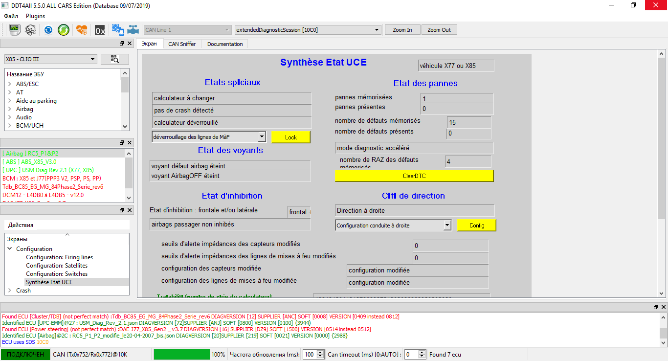

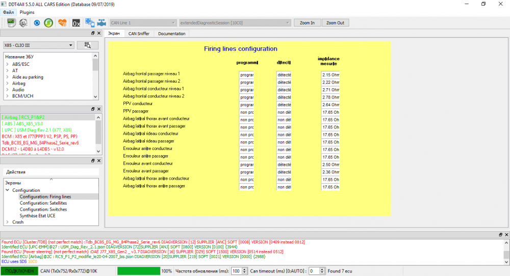

18 часов назад, i2saves сказал:
Так же добавлю скрины с ddt4all... все тоже самое, только в профиль
похоже это фиаско...
Отлично, вот это другое дело, нужно проанализировать информацию.

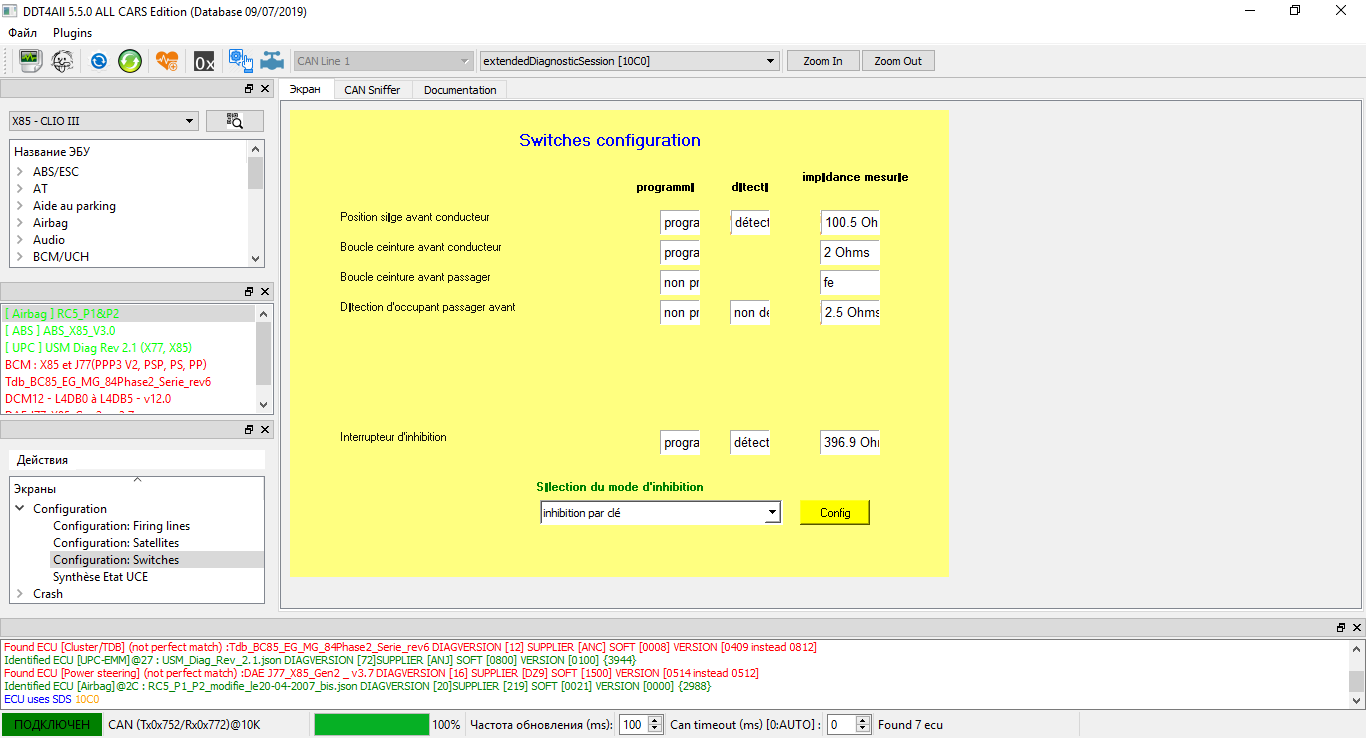

Можно ещё скриншоты всех менюшек Configuration из ddt4all.
Блоку не нравятся часть подушек пассажира, но они значатся как БЕЗ.
Подушки опоры/пояса сиденья пассажира и боковая защиты груди
физически есть на машине? Там провода/разъёмы в порядке?

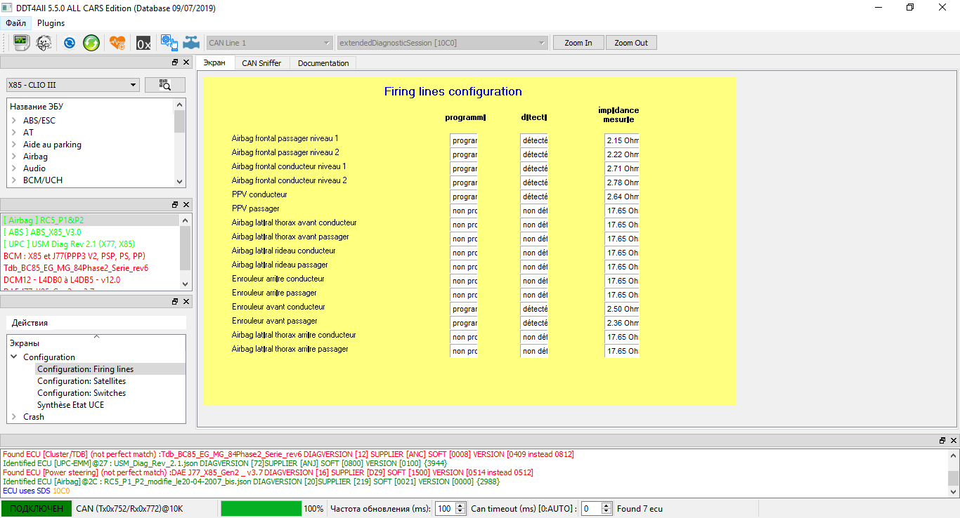

Вырисовывается пока пара версий, первая блок нести спецам,
вторая попытаться сконфигурировать подушки, нужны скрины...
третья - где-то обрыв, т.к. количество "С" = 12, всего линий = 14,
из них 5 линий с подозрительным сопротивлением 17,65 Ом.
короче новая инфа.... пошел крутить/смотреть разьемы пасажирского сидения. Снял проверил, контакт везде есть, подухи на месте (2шт в каждом переднем сидении).
Ну и дай думаю посмотрю изменится ли статус по ошибкам, если фишку не подоткну.... зажигание и все... чек пропал, беременный мужик не горит ¯\_(ツ)_/¯
Я теперь в еще большем замешательстве... Получается либо блок подушек меняный либо не сконфигурировано сидение?
Ошибки в блоке и дальше не удаляются, но теперь хотя бы приборка не светится.
В принципе меня такое уже начинает радовать... но если есть подушки, знач можно их и в блоке включить, но с блоком толком нельзя ничего пока сделать, т.к. он требует замены ¯\_(ツ)_/¯

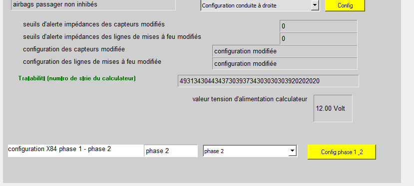

 Прикладываю скрины недостающих параметров
Мне кажется что активных линий больше чем подушек и натяжителей отмеченных НЕТ. Конфигурация блока соответствует реальности?

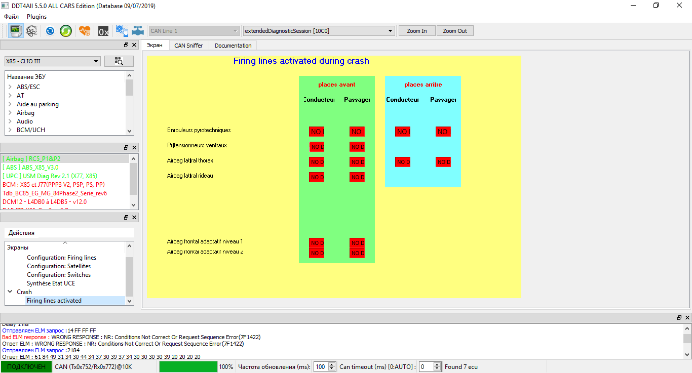

Cкриншоты всех менюшек Configuration из ddt4all в студию
+ ещё раз окошки ошибок и сопротивление линий из PyRen.
20 часов назад, Bearcat сказал:

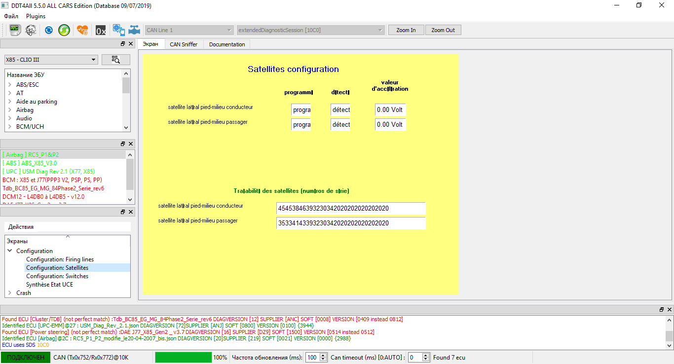

прикрепляю скрины. Подушки пассажирского сидения отключены
1 час назад, i2saves сказал:
Конфигурация нормальная, подушки в сиденье пассажира лишние.
Блок не поддерживает конфигурирование и похоже любую запись.
VIN-номер из скриншота PyRen Ваш? А сейчас ошибки стираются?
И можно ещё раз скриншоты окошек ошибок и состояния из PyRen.

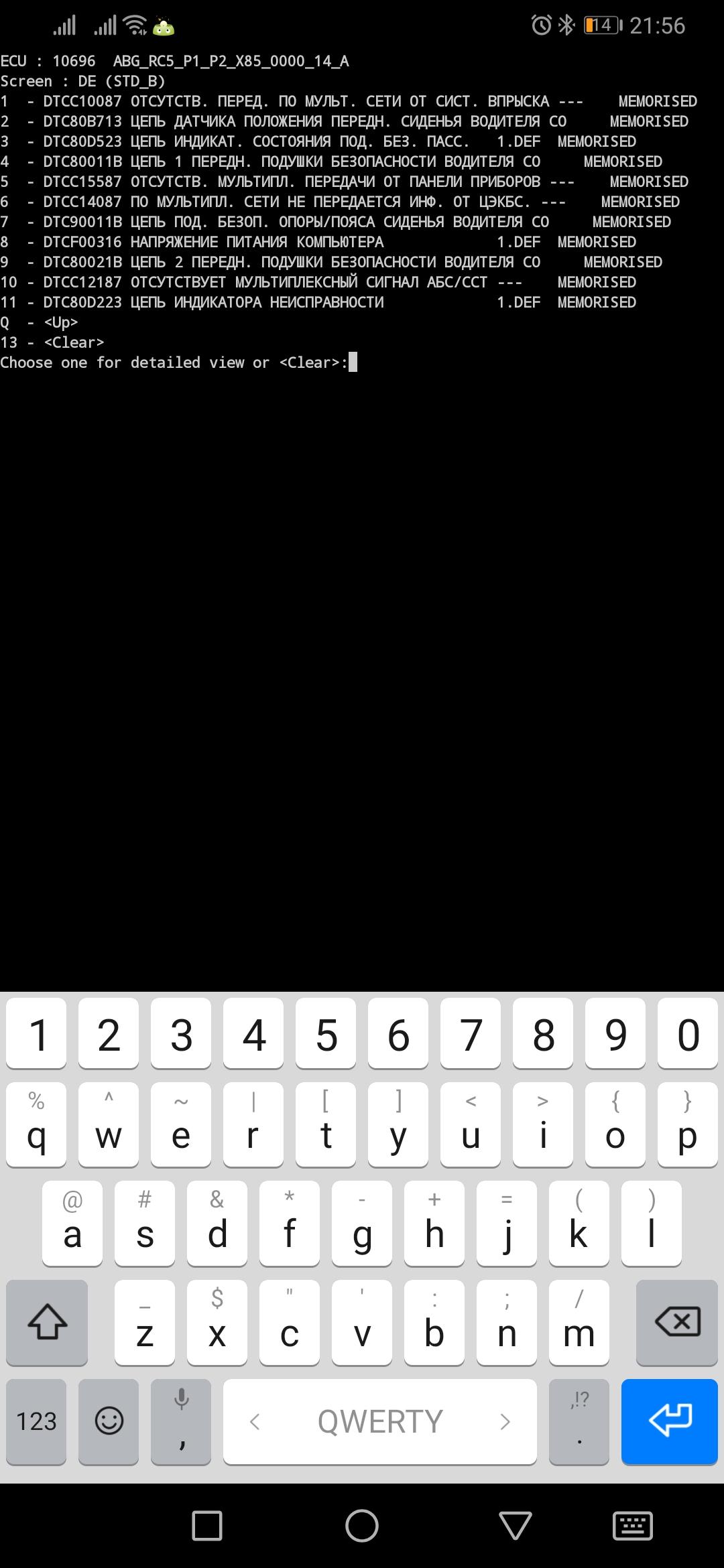

Ну и как просили скрин с ошибками в памяти
Screenshot_20190815_215622_com.googlecode.android_scripting.thumb.jpg.7a33f335cec13aa2d237e2fa9969d256.jpg

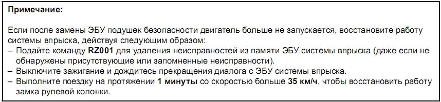

Шикарная документация из Dialogys, для себя (заодно и для всех) нашёл ответ, что делать при аварии со стрельбой подушек.
Итак, блок подушек входит в состояние Crash, через ЭБУ впрыска блокируется топливный насос, т.е. далее только эвакуатор.

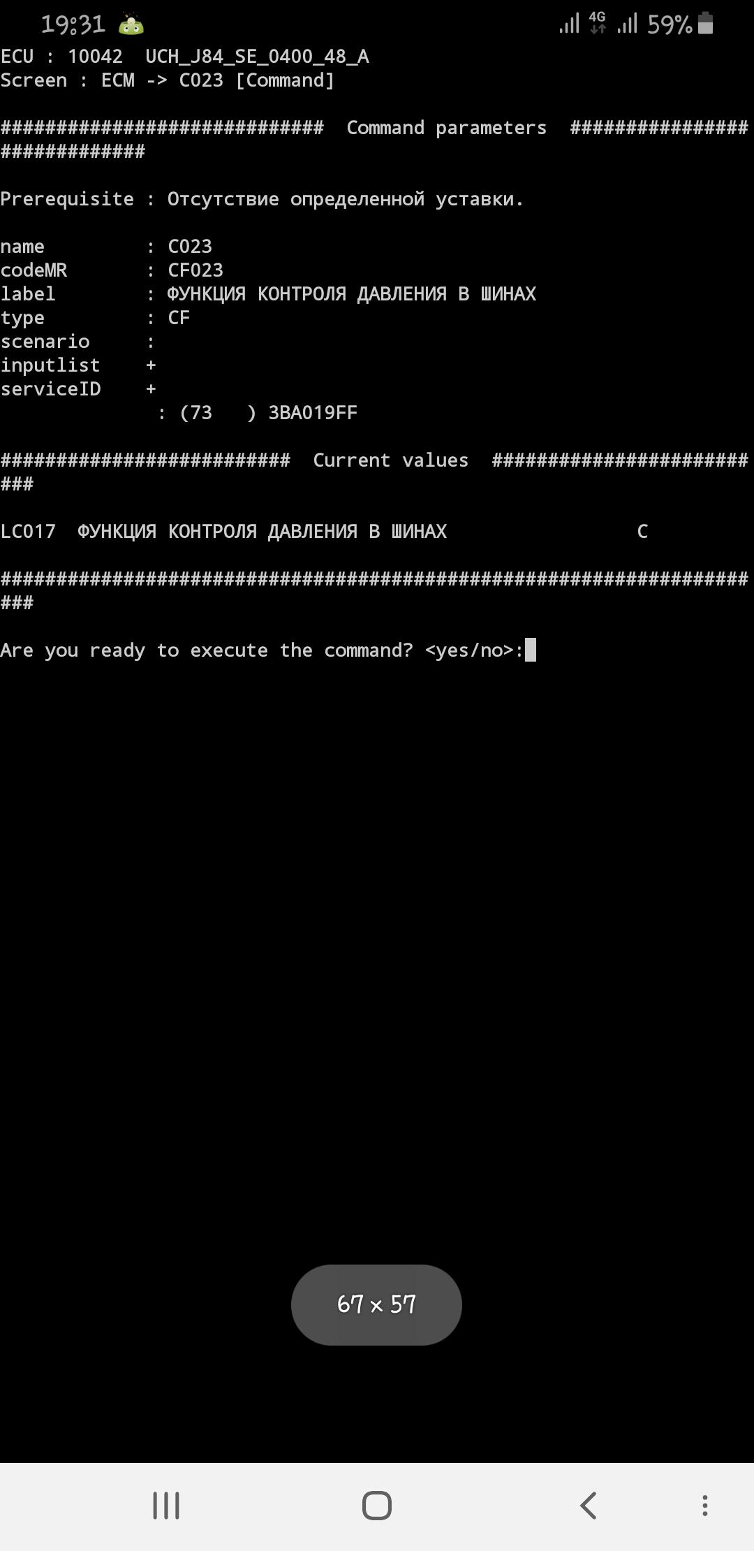

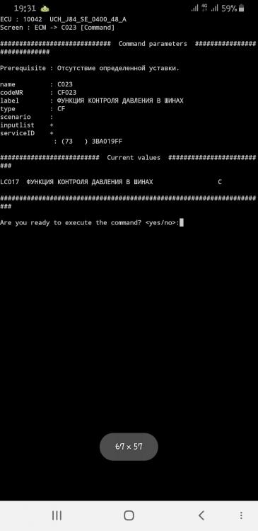

Всеми привет по дурости включил контроль давления а отключить не могу теперь хелп

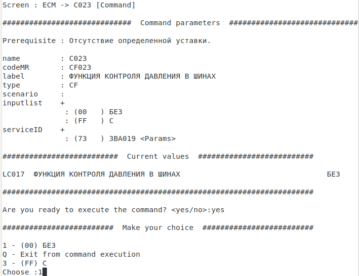

Проще всего через mod_term. Он же macro   в лаунчере. Просто запустить и там набрать три строки
$addr=26
can500
3BA01900
4 минуты назад, Shr-lnm сказал:
$addr=26
can500
3BA01900
Когда жму макро ничего не происходит
2 часа назад, everyone32 сказал:
Замените файл FG в папке EcuRenault/Sessions.
В папке pyren / cache удалите все 10042 файла, а затем вставьте файл SG.
11 минут назад, Dector сказал:
А как макро использовать то
Верно, на телефоне он должен предложить выбрать файл с макро. Тогда можно текстовый файл сделать с этими строками и расширением cmd и положить его в папку macro.
Да, еще я там одну строку забыл.
$addr=26
can500
10С0
3BA01900
23 минуты назад, everyone32 сказал:
Не Макро, просто обмен файлами. https://transfiles.ru/z12kg
Изменено пользователем Dector
Те файлы которые вам сделал Dector нужно положить в базу вместо аналогичных старых
1) файл FG0410042.XML нужно положить в папку EcuRenault/Sessions
2) файл SG0410042.XML.p нужно положить в папку pyren/cache заменив старый
3) удалить из папки pyren/cache FG0410042.XML_RU.p
4) теперь запускать pyren  и должен появится пункт отключения этой функции
