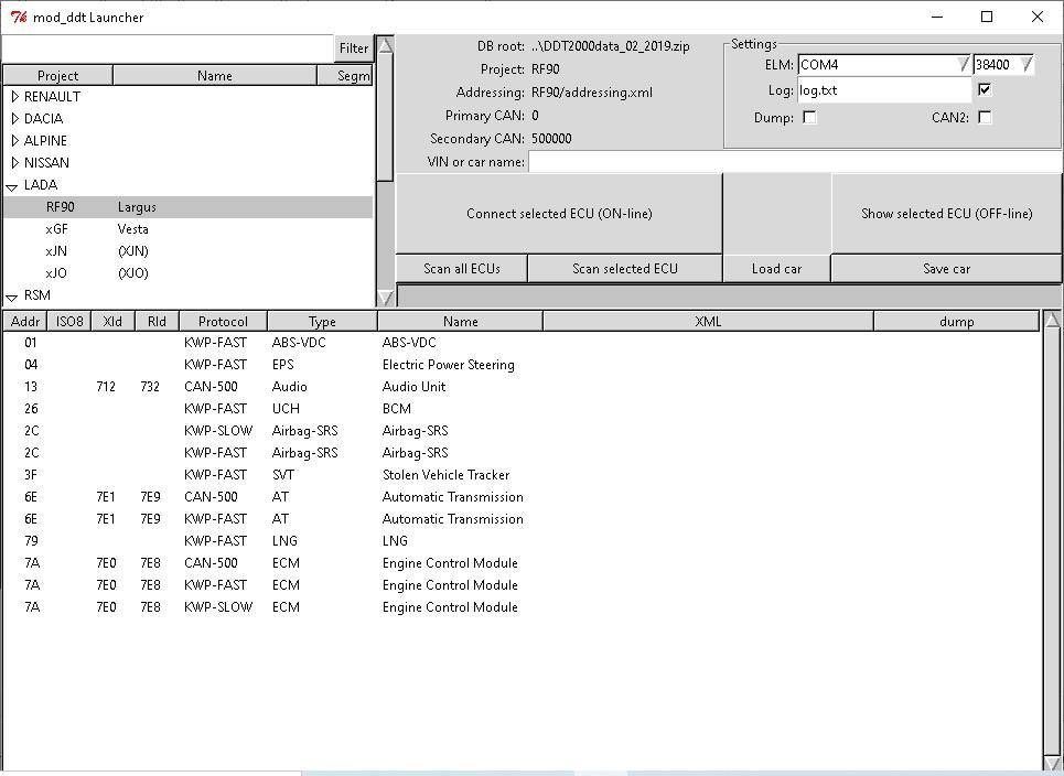

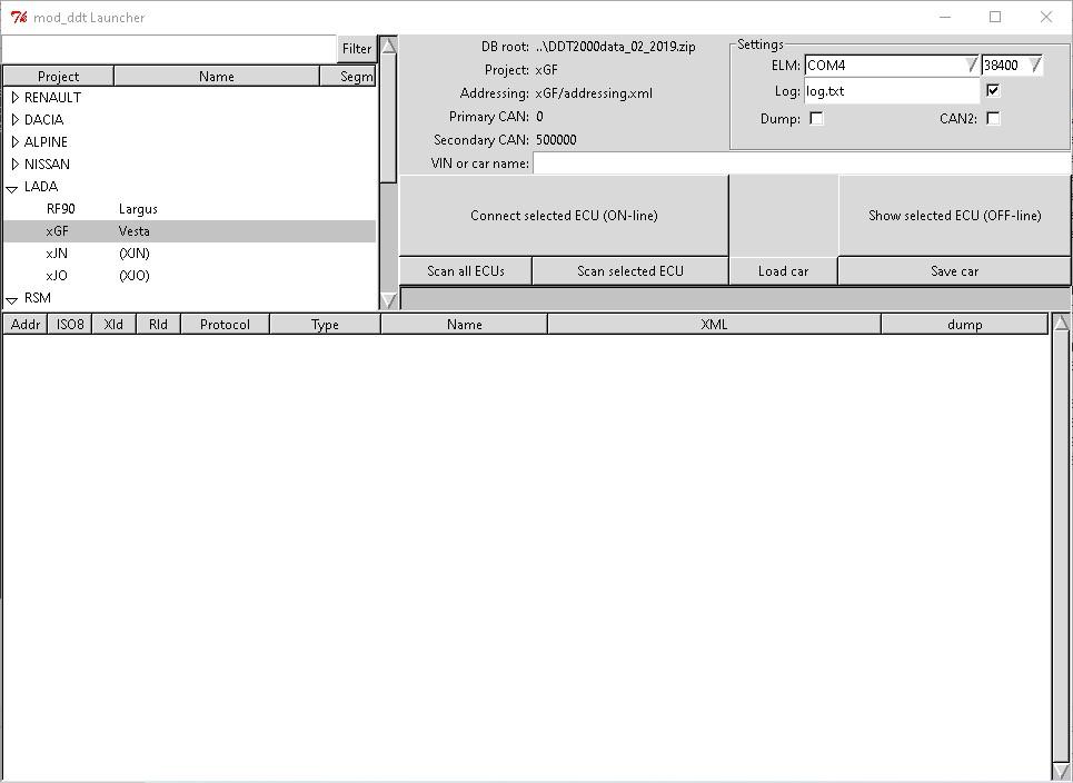

вот пример при нажатии на largus
и нажатии на vesta
ничего не показывает. лог включен куда он сохраняется,
с espace все находит
1 minute ago, andru666 said:
и нажатии на vesta
Это значит что в базе ничего нет.
Посмотрите файл ecus/ecuslist.xml проект xGF  не указан в поле <Projects> ни у одного блока.
Можно посканировать как другой проект и по логам сканирования подправить ecuslist.xml
в папку pyren/logs
интересен файл начинающийся на elm_
9 минут назад, Shr-lnm сказал:
вот 2 файла https://cloud.mail.ru/public/2b2Y/27w2DQUZu
15 минут назад, Shr-lnm сказал:
только в <Comment>All ECUs</Comment>  и <Protocol> встречается
51 минуту назад, Shr-lnm сказал:
Там указаны блоки которых нет в базе. Программа падает из-за них.
        <EcuKind idFamily="9">
          <EcuRef name="1279" doc="BVR_On_CAN_x52_JS3_2D"/>
        </EcuKind>
        <EcuKind idFamily="18">
          <EcuRef name="1135" doc="DAE_X98_X87_0000_11"/>
        </EcuKind>
удалив эти блоки падать перестанет?
35 минут назад, Shr-lnm сказал:
Только что поиском посмотрел что rf90 (largus) тоже нет в <Projects> но у него показывает
Перестанет, но я не знаю что будет дальше. Это явно кто то экспериментировать или подбирал под свою машину.
Только что, Shr-lnm сказал:
ну если нет этих блоков в базе значит они не надо их ведь все равно не найдет
Просто результат не предсказуем.
ну я так предполагаю просто меньше блоков будет сканировать
В общем проверил выбрав демо режим ошибка выбивало и было 7 блоков. удалил эти строки и сейчас норм нет этой ошибки через 2 дня проверю на авто. и останется разобраться с базой ddt2000
Просто там выбор блоков получается очень ограничен
ну по другому не решить ведь крах?

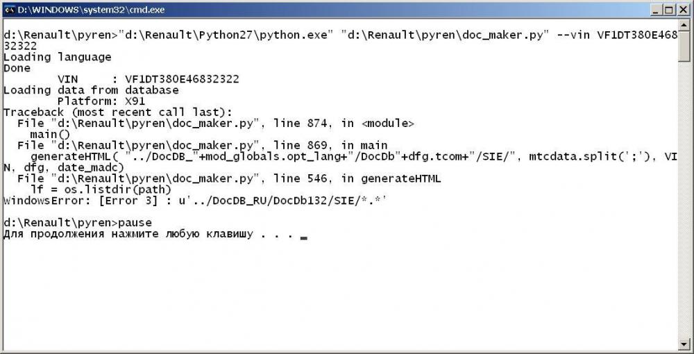

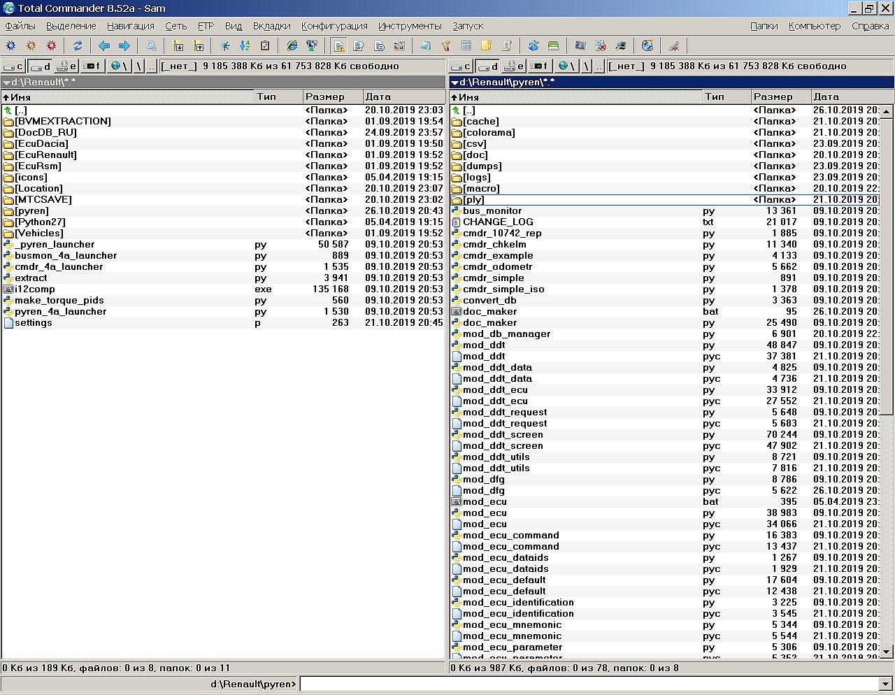

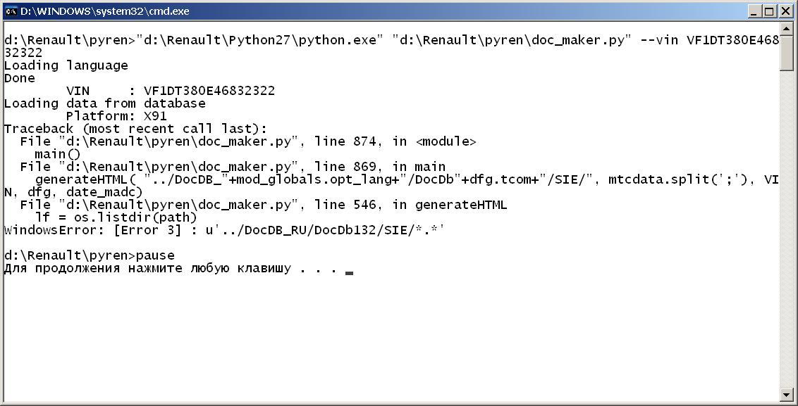

1 час назад, Br1ght сказал:
Но теперь видимо проблема с базой клип.
У меня вся база CLIP лежит в папке. Это неправильно?
У меня все работает, проверяем языковой файл в папке Location, должно быть DiagOnCAN_RU.bqm.
Далее файлы doc_maker.py и mod_ecu.py должны лежать в папке pyren, а не в корневой как у вас.
Папки NML, Params, pyren2 не нужны, их можно удалить. Вот примеры bat-файлов, которым я пользуюсь.
Пробелы в пути названиях папок нежелательны, поэтому я создал отдельную папку Рено в корне диска.
"d:\Renault\Python27\python.exe" "d:\Renault\pyren\doc_maker.py" --vin VF1DT380E4683****
pause
"d:\Renault\Python27\python.exe" "d:\Renault\pyren\mod_ecu.py" 11382 RU torq
pause
Далее в папке DocDB_RU из архивного файла DocDB_RU.7ze достаем наружу папку DocDb132 и кидаем в DocDB_RU.
Хорошо, что ваша модель есть в базе CAN-Clip, иначе пришлось бы осваивать программный комплекс Dialogys.
Пока не отловим все ошибки новой версии pyren, рекомендую использовать крайнюю стабильную версию pyren 0.9.p fix 24.
Скачать fix24 можно тут -> https://gitlab.com/py_ren/pyren/tree/ebcad26ad6ea14a5a96f5434f0c52bf16b2a48b0
Перед заменой версии pyren можно удалить текущую папку pyren и файлы скриптов в корневой папке.
Чтобы не терять файл savedEcus.p, его можно заранее сохранить, а потом скопировать обратно.

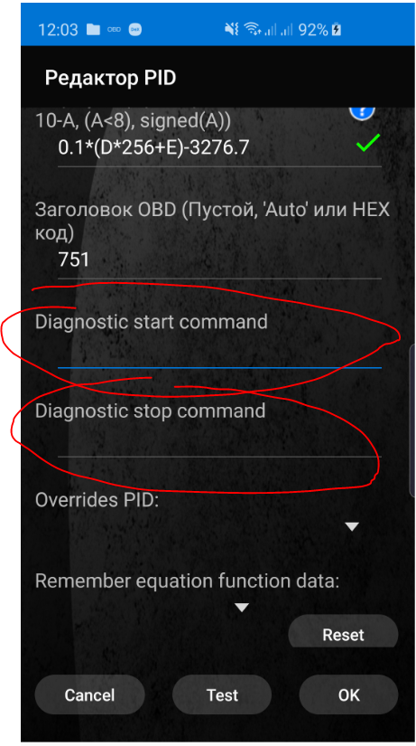

Буду очень благодарен, если поможете разобраться с Torque.
Есть у меня допустим два блока - двигатель (10480) и АКПП (10490).
make_torque_pids создает для них отдельные csv и соответственно отдельные профили с разными строками инициализации.
Двигатель: ATAL\nATSH7E0\nATCRA7E8\nATFCSH7E0\nATFCSD300000\nATFCSM1\nATSP6\n10C0
АКПП: ATAL\nATSH743\nATCRA763\nATFCSH743\nATFCSD300000\nATFCSM1\nATSP6\n10C0
По отдельности профили замечательно работают.
Я сделал один csv со всеми нужными мне параметрами из разных блоков.
Как заставить Torque показывать их на одном экране сразу?
Можно ли как-то скомбинировать строки инициализации?
можно, если в файле csv  в графах Start, Stop Diagnostic для каждого пида пере настраивать адаптер в соответствии со стоками инициализации
4 минуты назад, cintakc сказал:
вот эти строки имеете в виду?
Допустим в  start я пишу строку инициализации.
А в Stop?
Попробуйте писать только в старт и сокращенный вариант
ATSH743\nATCRA763\n10C0
или
ATSH7E0\nATCRA7E8\n10C0

Br1ght, примерно так
"Name","ShortName","ModeAndPID","Equation","Min Value","Max Value","Units","Header","Start","Stop"
"(OUT3) Vehicle speed","Speed","2103","C","0","180","km","7E0","",""
"(OUT3) ABS FL speed","ABS FL","2101","(A*256+B)/100","0","655","kmh","784","atsh784\natfcsh784\natfcsd300000\natfcsm1\natcra785\n10c0","ati\natsh7E0\n10c0"
но время опроса увеличится за счет перенастройки адаптера на разные блоки
в профиле можно строку по двигателю прописать
atsp6\natsh7e0\n10c0

У меня заработало с пустой строкой инициализации в профиле, но с галочкой альтернативные OBD заголовки.
Torque нормально переваривает PIDы от различных ЭБУ, т.к. в PIDах уже прописаны адреса типа 7E0 и т.д.

Провел ряд экспериментов.
Вот что получается:
1. Строка инициализации пустая: работает 90% датчиков всех блоков. Но, допустим, из ЭБУ двигателя не показывается РАСХОД ТОПЛИВА ЗА ЕД ВРЕМЕНИ","PR103","21A9","(1.0*((A*256+B)))/100","0","0","l/h","7E0" Почему? Чем он отличается от, скажем
"[PR]ДАВЛЕНИЕ В КОЛЛЕКТОРЕ","PR312","22240B","(A*256+B)","0","0","мбар","7E0", который работает. Заголовки-то одинаковые?
Если я прописываю команду инициализации в поле старт для PR103 отдельно, он начинает работать, но отваливаются остальные блоки.
2. Строка инициализации для двигателя: работает 100% датчиков ЭБУ двигателя, не работают другие блоки. Ну это, на мой взгляд, логично... Интереснее пункт первый...
33 minutes ago, Br1ght said:
Почему?
Как работает torq это тайна   за 7 печатями. Я пытался разобраться https://www.drive2.ru/b/506802293711045058/ но потом забросил это дело.
23 минуты назад, Br1ght сказал:
1. Разница в протоколах общения, у PR103 - KWP, у PR312 - CAN, возможно в этом есть какие-то проблемы для Torque, дальше не знаю.
2. Естественно, ведь мы жестко задаём адреса приёма-передачи сообщений конкретному блоку, остальные блоки в пролёте.
5 минут назад, Bearcat сказал:
Вот теперь я могу спать спокойно.
Просто создам в торке три профиля: на все блоки, на коробку и на двигатель. И буду переключаться.
