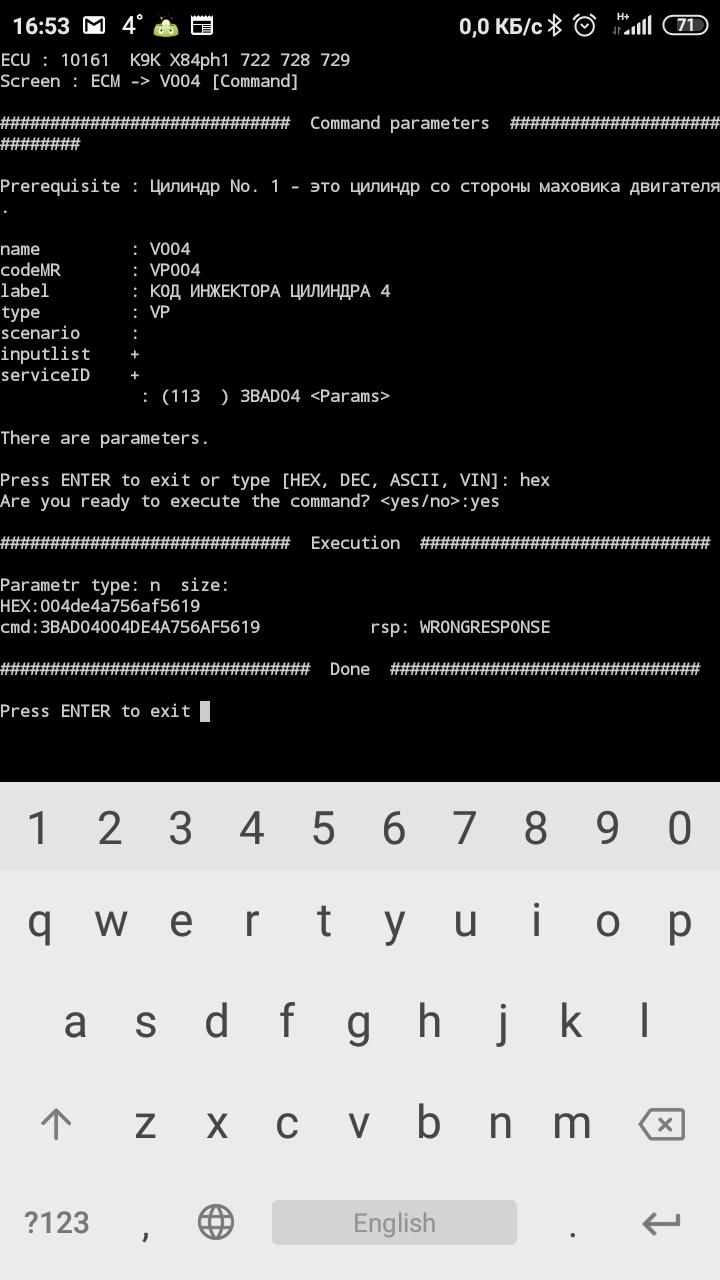

Команда записи кодов форсунук  не проходит.
>[13:25:17.450]100B3BAD01004DE4
<[1.082]100B3BAD01004DE4
3001040000000000
>[13:25:18.532]21A756AF5619
<[1.127]21A756AF5619
NO DATA
Похоже у вас BT адаптер - причина может быть в этом.
Попробуйте писать с ключом --cfc
Если не поможет то попробуем сократить таймаут. 1 секунда как здесь, это может быть слишком много для ECU

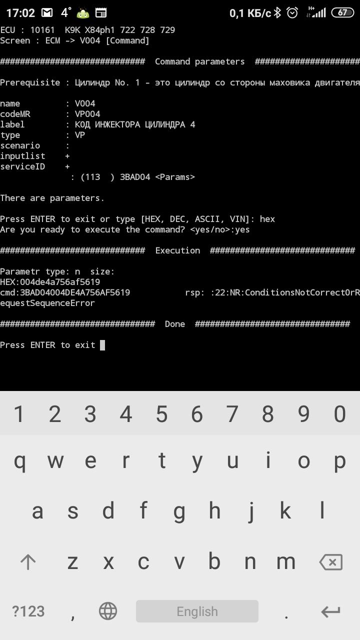

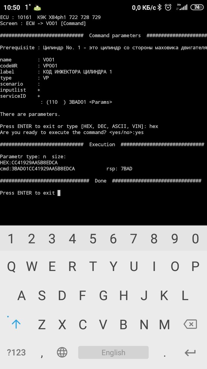

On 12/19/2019 at 5:12 PM, Fenix1482 said:
Попробовал вот что вышло
код 22 это не соблюдение условий. Под этим может скрываться все сто угодно включая не правильно открытую сессию, как говорил @cintakc
В базе про условия написано вот что
- Зажигание включено, двигатель не работает.
- Выберите код форсунки нужного цилиндра (цилиндр 1 - первый цилиндр со стороны маховика)
- Введите новый(-е) 16-значный(-е) код(ы)
- Подтвердите для их регистрации в памяти.
Напоминание: Допускаются следующие знаки:  0, 1, 2, 3, 4, 5, 6, 7, 8, 9, A, B, C, D, E, F
Путаница символов возможна при введении буквы "B" и цифры "8".
После программирования или перепрограммирования ЭБУ, необходимо ввести коды всех 4 форсунок перед подтверждением ввода данных.
Если зажигание было включено правильно, то можно попробовать прописать сразу все 4 форсунки командой VP014. Формат можно посмотреть в базе ddt. Как это блок распознает  ddt?

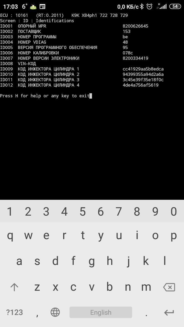

Наконец-то!!!:mml:.Спасибо огромное.
Попробовал ещё раз все тоже самое как попробовал раньше,но на этот раз прошил код заглавными буквами(хотя до этого пробовал не помогало).Может связано с тем,что со вчерашнего дня перестала появлятся ошибка по инжектора на приборке.Адаптировалась что-ли.А сегодня прописался код. Может поэтому мозги не принимали код.
P.S. Приятно осозновать,что на форуме есть такие грамотные люди безвозмездно помогающие и вникающий в чужие проблемы.
Не останавливаюсь на достигнутом.

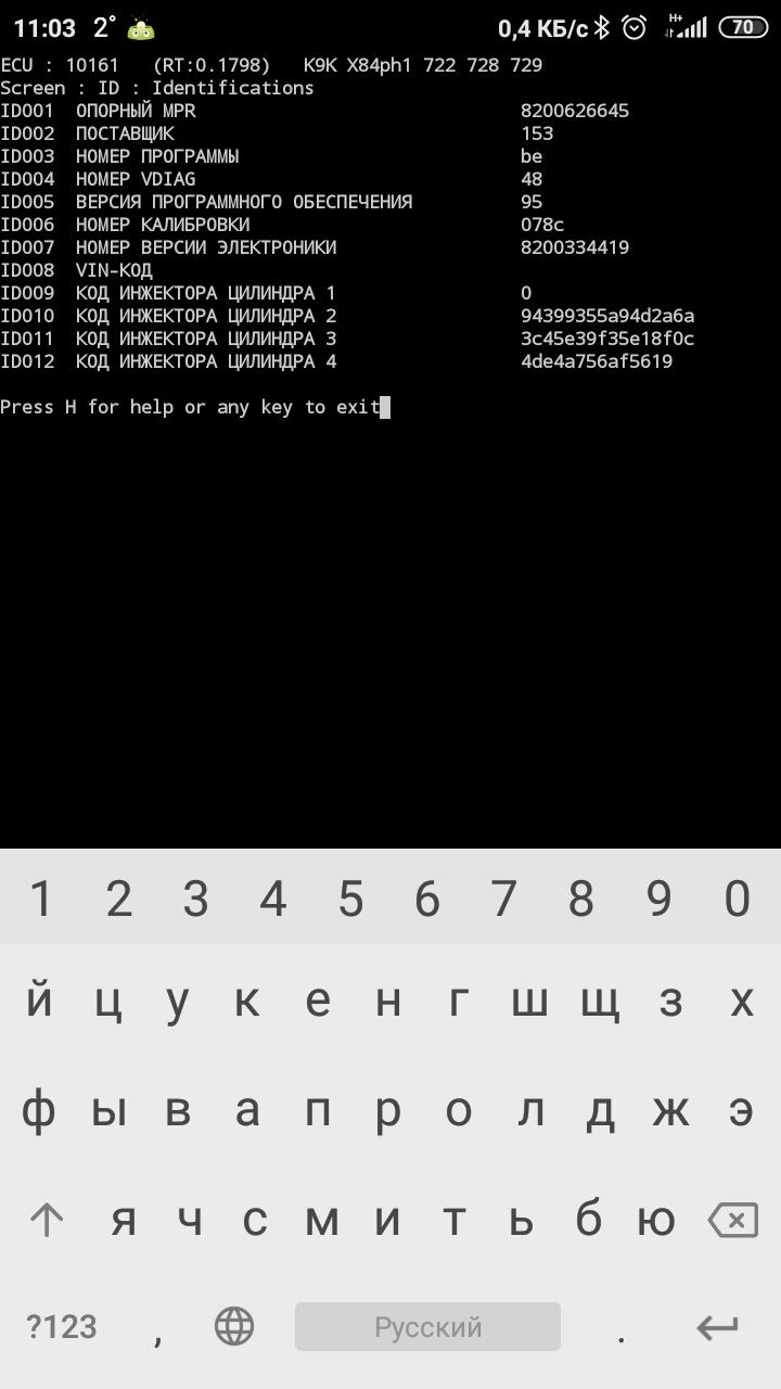

У меня первая форсунка почему-то отображается с 0 (так и покупал авто)решил прописать и ее.Вроде как прописывается но отображается.0.Посмотрите скрин и логи пожалуйста.
ecu_log.pdf
elm_log.pdf
И ещё четвертая отображается без двух нолей спереди.Просто не отображет.Это норма?
Отображение первой исправил, обновите pyren и он должен начать показывать.
С лидирующими нолями сложнее.
В 21.12.2019 в 11:16, Fenix1482 сказал:
Это скорее всего python их обрезает. Так же к примеру как и в excel если ввести цифры начинающиеся на 0, то 0 не отображается.

Из логов происходит, что они вписанные правильно и ты не должен переживать о отсутствие нолей.
(Ответ из драйвера ниже, коды форсунок цветные).
>[10:52:23.079]0221AD1
<[0.116]0221AD1
102361AD0FCC4192
>[10:52:23.196]3005005
<[0.319]3005005
219AA5B8EDCA9439
229355A94D2A6A3C
2345E39F35E18F0C
24004DE4A756AF56
2519000000000000

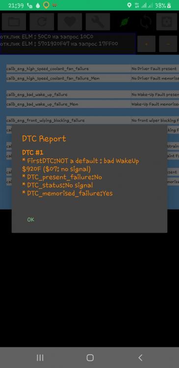

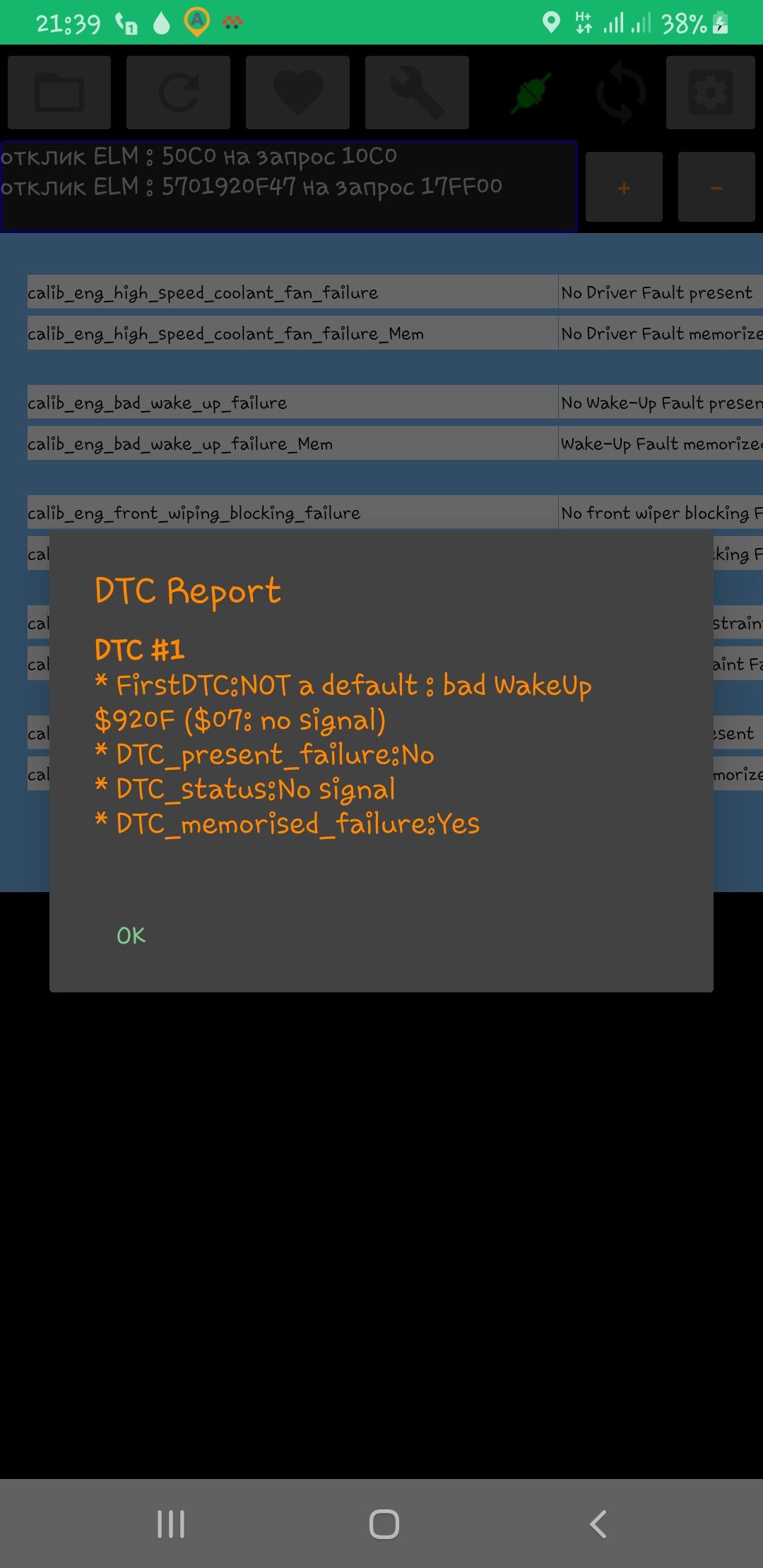

Всем дд как расшифровать это
Пытаюсь разобраться, но пока с трудом. Пусть спецы поправят и помогут
На запрос чтения ошибки получен ответ:
57 01 920F 47
57 - положительный ответ
01 - количество ошибок
920F - ошибка (DTC) - First DTC. NOT a default. bad WakeUp
.......First DTC - первая ошибка
.......NOT a default - не стандартная ошибка. Ошибки, описанные в стандарте имею вид 0ХХХ. Здесь-же "реношная" ошибка, которая описана в ???
.......bad WakeUp - название ошибки. ????
47 - Status Of DTC (хорошо описан в KEYWORD PROTOCOL 2000 REQUIREMENTS DEFINITION)
47(hex) -> 0100 0111
.................. 6 байт -  DTC_memorised_failure: Yes (=1) - ошибка запомнена
.....................5 байт - DTC_present _failure: No   (=0) - ошибка присутствует
...7,4,3,2,1,0 байты -DTC_status - "реношный", описан в ????
Если из  47(hex) убрать 5,6 байты, то получим - ($07: no signal)
47 =  No signal   - единственное описание, которое я нашел, это DTC status code от Megane-2
(https://www.club-renault.ru/forum/topic/5528-diagnostika-svoimi-rukami/?do=findComment&comment=1735990)
Замечание. Названия (термины) в документах и  в программе одного и того-же параметра могут
различаться. Здесь я старался использовать термины из ECU Tweaker.
57 01 920F 47

6 hours ago, Alеxey said:
а вина не меняется. что не так?
Судя по
#  Should be sent:
вы экспертный режим не включили.
да, это лог, когда не включал. завтра сделаю со включенным и выложу лог сюда.
хотя, вот, делал в эксперте
#Starting command execution
14:26:52.436>3B815646314247315A423633343537343630332BCC  Rcvd:?
#Finish command execution
Нужно смотреть logs/elm*
там есть логи, но они все от марта месяца. может надо pyren с ключем запускать для логов?
Это все равно. Та часть которая пишет логи, практически одинаковая в pyren и ddt4all
