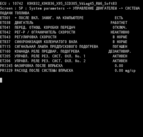

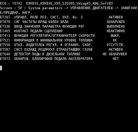

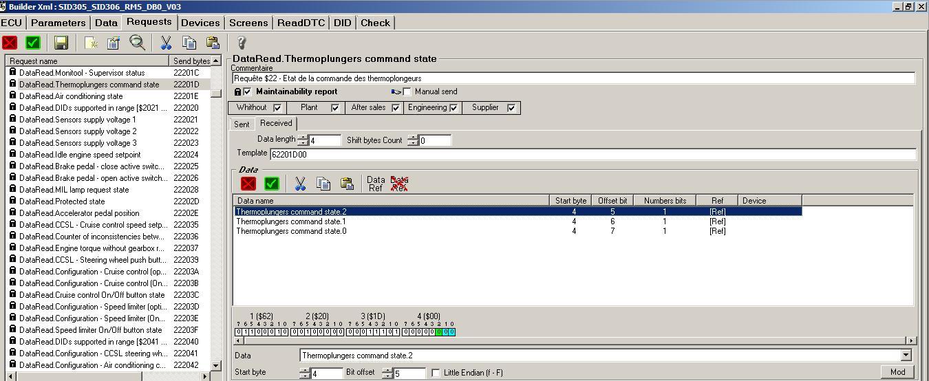

1 час назад, Dector сказал:
SID306
PID 22201D
Вот это супер! Откуда эта информация?! Что это за программа такая крутая?! Почему такого PIDа нет в базе CAN Clip (т.е. его не генерирует PyRen)?
11 минут назад, Bearcat сказал:
SG0111108 содержит эти параметры, но не в FG.
Вот почему pyren не показывает и нет TorquePro PID.
Коллективным разумом найден ответ! Вот PIDы для Torque с исправлениями, в оригинале кривые.
Фото с другой машины так, как и должно было бы быть и здесь, но почему-то так не происходит.
Скорее всего это вопрос к инженерам Рено, точнее к базе CAN Clip, а не к скрипту PyRen.
По ЭБУ впрыска (это всего лишь запросы, а не факт включения ТЭНов):
"ST_УПРАВЛ. РЕЛЕ РЕЗ. СИСТ. ОХЛ. No. 1","ET205","22201D","{A:0}","0","0","","7E0"
"ST_УПРАВЛ. РЕЛЕ РЕЗ. СИСТ. ОХЛ. No. 2","ET206","22201D","{A:1}","0","0","","7E0"
"ST_УПРАВЛ. РЕЛЕ РЕЗ. СИСТ. ОХЛ. No. 3","ET207","22201D","{A:2}","0","0","","7E0"
По ЭБУ ЦЭКБС (вот здесь как раз происходит факт включения ТЭНов):
"ST_КОМАНДА РЕЛЕ РОС 1","ET021","2170","{A:0}","0","0","","745"
"ST_КОМАНДА РЕЛЕ РОС 2","ET022","2170","{A:1}","0","0","","745"
Чтобы получить параметры по этим блокам нужно сгенерировать PIDы через mod_ddt.
У меня не хватает данных (нужен ответ на 2180), чтобы по номеру блока сделать PIDы.

Вот что генерирует mod_ddt на двигатель(систему впрыска) 11108 для дизельного Duster
"Thermoplungers command state.1","DID_$201D","22201D","{A:1}","0","0","","7E0"
"Thermoplungers command state.0","Thermoplungers command state.0","22201D","{A:0}","0","0","","7E0"
"Thermoplungers command state.2","Thermoplungers command state.2","22201D","{A:2}","0","0","","7E0"
11 часов назад, Bearcat сказал:

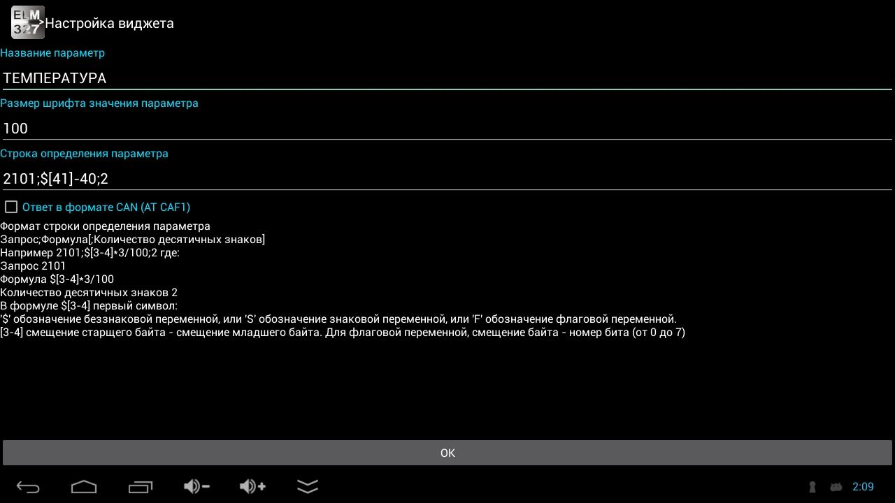

Сделайте для примера пару виджетов для Renault, программой Elm327Chat
ELM327Chat_1.jpg.c370be71df67c053c052cf6faf5a470b.jpgMIKAS-7_1.thumb.jpg.681635eac2159aeb1f57af5573d323e0.jpg

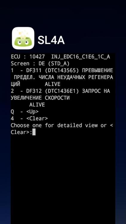

Подскажите пожалуйста как побороть ошибку DF311 ?  Не могу понять почему она выскочила и висит, когда после регенерации фильтра, сажи было 4гр.
7 часов назад, Алексей_T сказал:
Через принудительный прожиг.
Его через пирен можно сделать?
Вернее даже понимаю что это возможно, но как его запустить?
Изменено пользователем Алексей_T
17 часов назад, Алексей_T сказал:
Можно зайти в ошибку и посмотреть что за она точно. И узнать что оно хочет от вас.

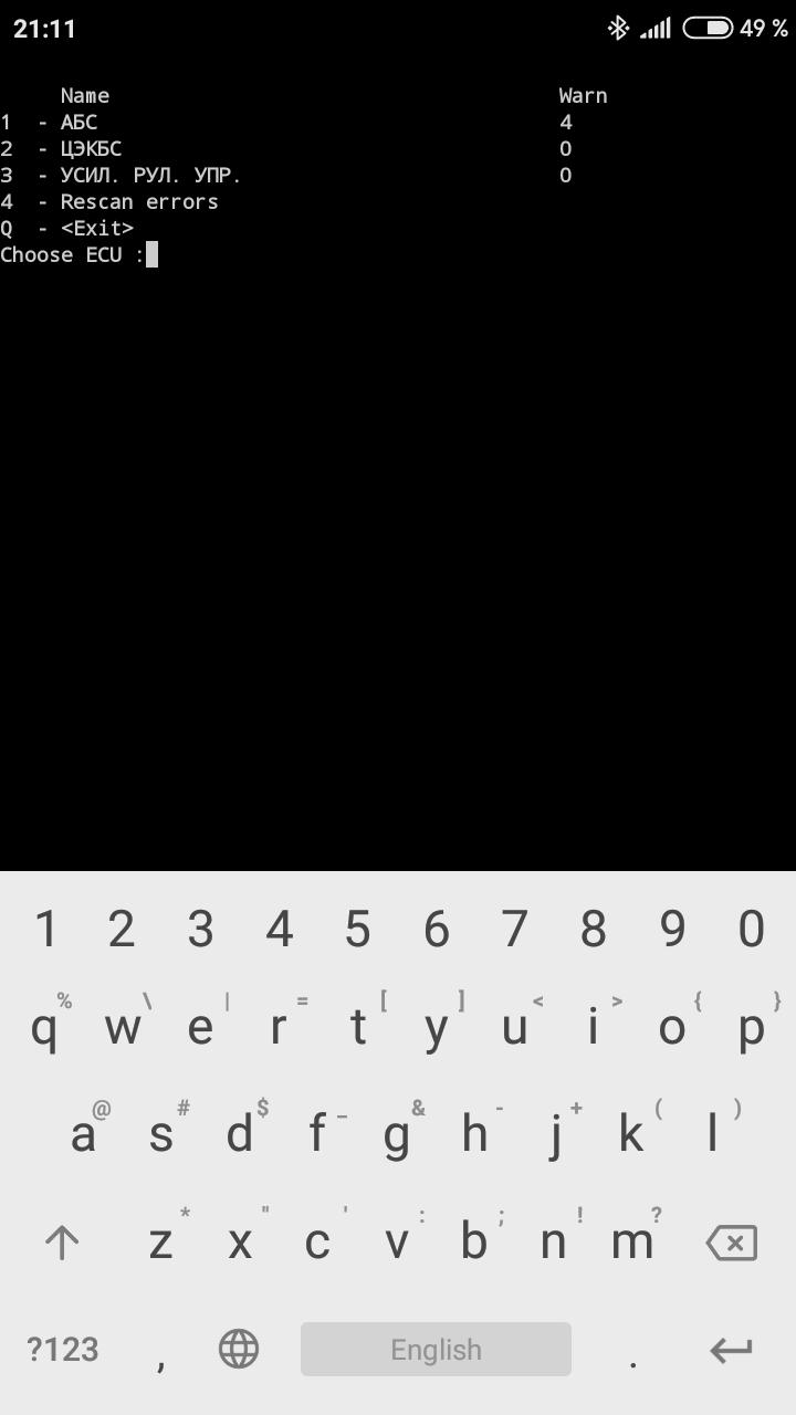

Подскажите в tcom файлах есть в строчки такого вида  <EcuRef name="11391" doc="Nom de la base DDT2000 : CMF1_CEPS_V1_3h"/>
Что означает doc="Nom de la base DDT2000 :
У меня находило в Весте 2 блока, в ddt_mod 4 блока. Подредактировал файл добавив похожие по названию, находит сейчас 3 блока
Screenshot_2019-11-26-21-11-07-722_com.googlecode.android_scripting.thumb.jpg.790912081a93240a37f08a9a1575d019.jpg
Я так понимаю что doc_maker еще не дружит с файлом DocDB_RU.7ze?

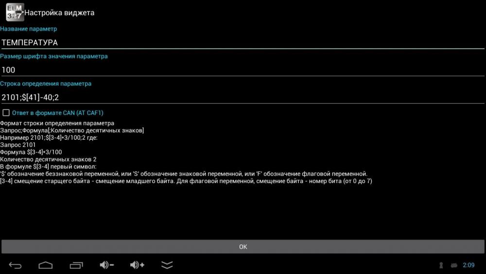

В 25.11.2019 в 20:11, cxem сказал:
Добрый день. Вы пользуетесь для создания виджетов стандартными инструментами Андроид? На первый взгляд, если постоянно использовать, не очень удобно (сравниваю с торком), Экран гаснет, цифры не поворачиваются. Как дебюгер конечно, класс.
Андройд  в автомагнитоле. Постоянно нет, там лог постоянно пишет.

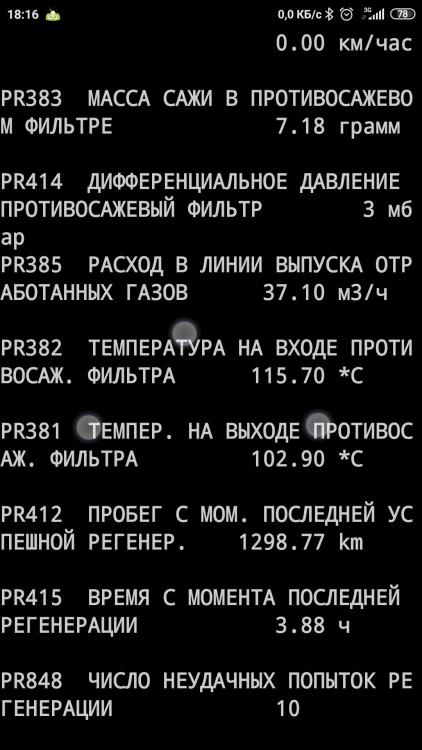

Только выловить какой-нибудь глюк. Например температура:
1."Температура" 2. "Напряжение на датчике" 3. "Реле вентилятора"
