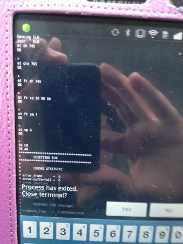

Прошу прощения.Можно для не особо одаренных немного подробней 1)в какую папку идет ваш файл 2)строчек cmdr_file 2-cmdr_example и cmdr_odometrкакую редактировать 3)название скрипта 4 a_launcher,ru или как?4)запускать cmdr laucher или pyren layncher 5)можно-ли таким способом отключить д-дождя.Заранее премного благодарен!

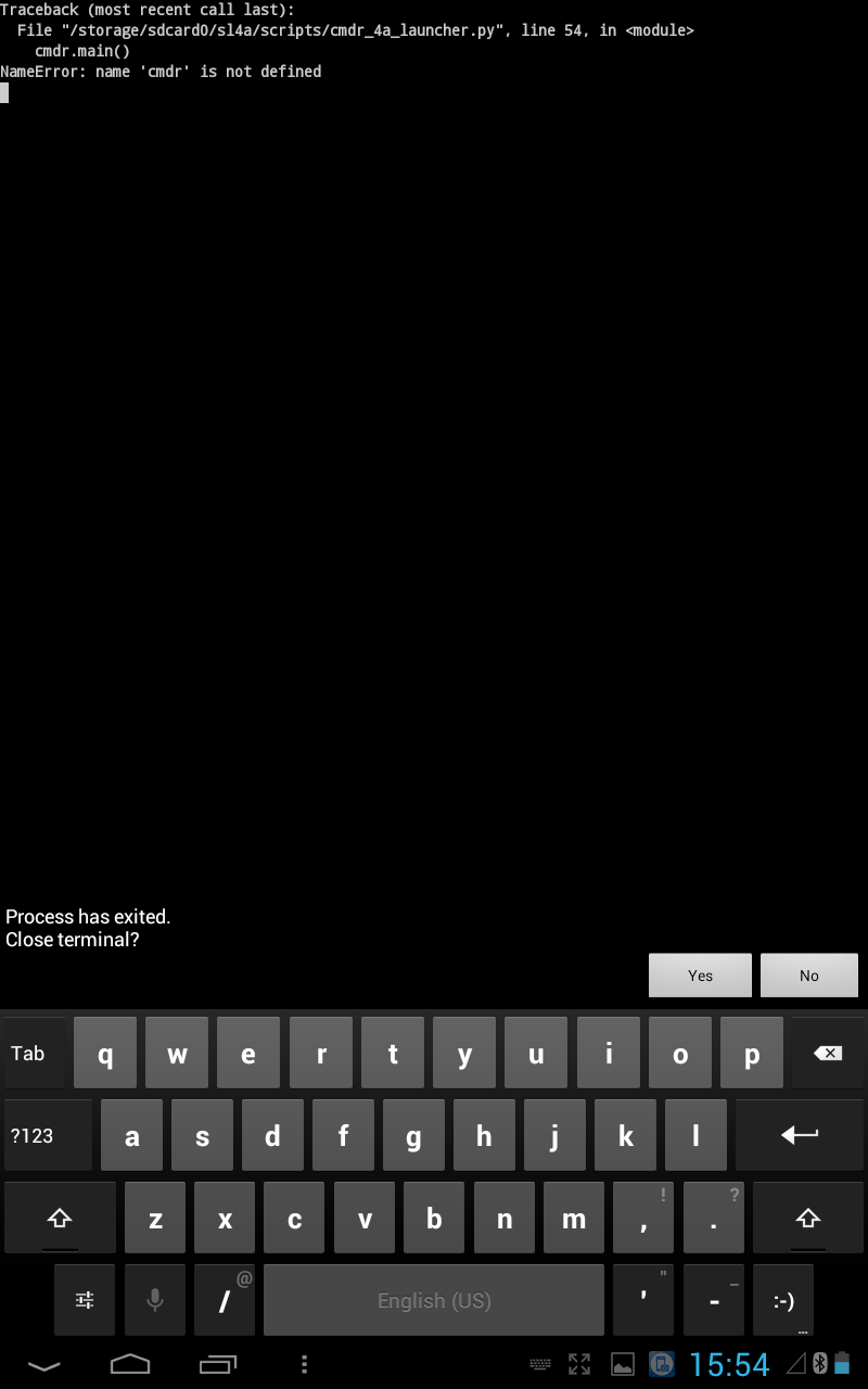

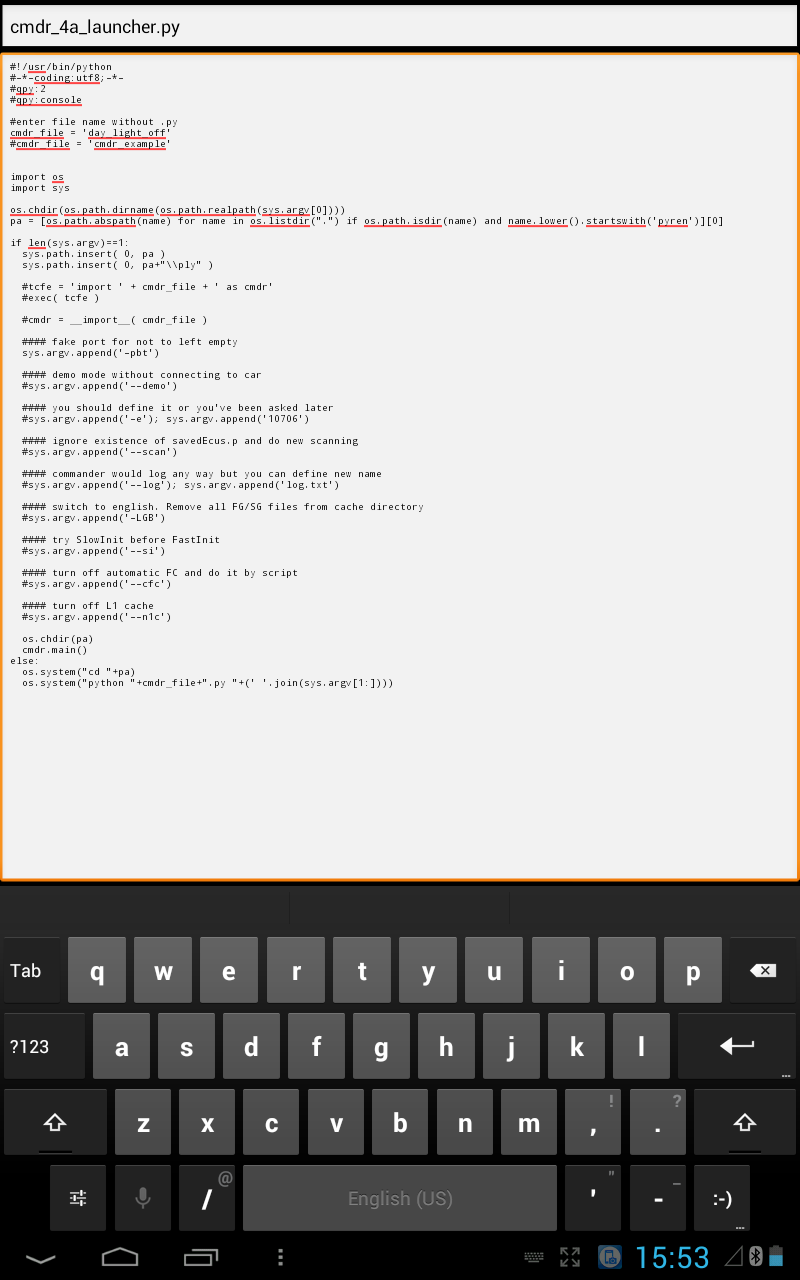

редактировал лаунчер, но не хочет запускаться, посмотрите код, там чего то не хватает
нужно раскомментировать строчку
  cmdr = __import__( cmdr_file )
(убрать решетку_
она у вас почему то закоментирована

2-3) сделайте как на фото у  Саныч35 только раскомментарьте строчку 24

и потом запустить cmdr_4a_launcher.py из под андроид
4) если потом хотите отключить еще и датчик дождя, тогда вправляете в файле day_light_off.py последнюю строчку и снова запускает скрипт
1 час назад, Shr-lnm сказал:
прописывать day_light_off как у Саныч35 или day_light_off.ru.Извиняюсь за назойливость-не хочется чтонибуть запороть
это понятно)
я там под спойлером написал как должно быть. Вам нужно править только 7 и 24 строчки
в 7 строке нужно писать
cmdr_file = 'day_light_off'
БЕЗ  .py

Илия я уже запутался у кого чего
На нашем форуме это не трудно.И опять-у Саныча исправления нужны были в 6 и 15 строке
Сделайте как в примере подспойлером. Вы меня не путайте ) - про 15 строку я нигде не писал
cmdr_file = 'day_light_off -6 строка
(убрать решетку_
17строка у Вас в споелере
у меня запись
argv[1:])))
стоит последней строкой.так можно или поднять как в споелере
Добрый день. Подскажите с чем может быть связана ошибка
"Bluetooth not ready for this connID. java.io.IOException"
Не могу подсоединиться только с Андроида, пробовал разные версии, с компа все проходит удачно. С планшета после выбора блютус адаптера сразу выбивает ошибку
(убрать решетку_
у меня запись
argv[1:])))
cmdr_4a_launcher.py   сделайте как под спойлером.
Вам датчик дождя нужно отключать?
Какая версия андроида? 4.2.2 ?
2 часа назад, Shr-lnm сказал:
argv[1:])))
не помещается на строчке при переносе на верх стирает точку после sys
извеняюсь-при повороте планшета набок все встает на свои места.Спасибо!

4 часа назад, Shr-lnm сказал:
(убрать решетку_
я ее закоментировал. на нее ошибка выскакивала. вот с исправлениями. может я танцы не так делаю?) на зажигании, удален savedecu. запускаю cmdr и вылет
Давайте вот так:
https://cloud.mail.ru/public/F4K3/3HEkjM5bG
1) копируйте этот файл в директорию со скриптом, туда где лежит cmdr_odometr.py
2) запускайте непосредственно сам этот файл без использования лаунчера
