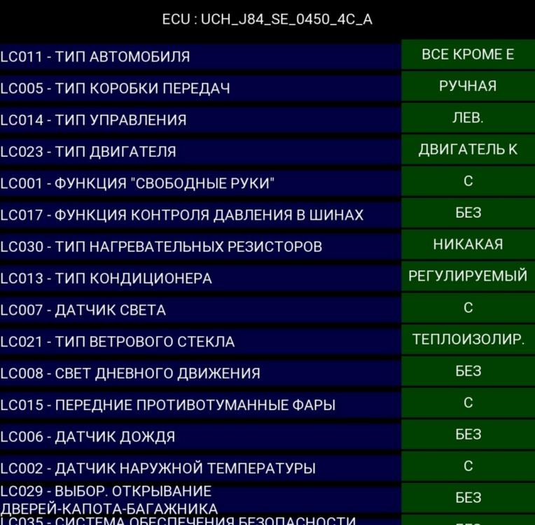

В 02.04.2018 в 10:49, amokk_spb сказал:

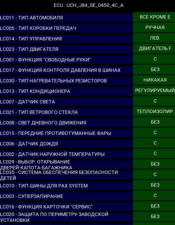

тогда с телефона проверяйте параметры в блоке ЦЭКБС, меню 5 - LC : System configuration
LC029  ВЫБОР. ОТКРЫВАНИЕ ДВЕРЕЙ-КАПОТА-БАГАЖНИКА                          С
LC003  СУПЕРЗАПИРАНИЕ                                                     С
LC020  ЗАЩИТА ПО ПЕРИМЕТРУ ЗАВОДСКОЙ УСТАНОВКИ                            С
у вас скорее всего все включены.
https://yadi.sk/d/rzag6gwb3Tyvq5
по ссылке приведен скрипт, его нужно положить в папку pyren9k на телефоне и запустить отдельно сразу из sl4a
там отключены следующие параметры:
print elm.cmd("3BA00A00") #SINGLE_DOOR_OFF
print elm.cmd("3BA00B00") #SUPERCONDA_OFF
print elm.cmd("3BA01F00") #PROTECTION_OFF
включить обратно при желании можно в соответствующих меню (в расширенном режиме с cmd)
54 - CF036 [Command] ВЫБОР. ОТКРЫВАНИЕ ДВЕРЕЙ-КАПОТА-БАГАЖНИКА
38 - CF009 [Command] СУПЕРЗАПИРАНИЕ
48 - CF022 [Command] ЗАЩИТА ПО ПЕРИМЕТРУ ЗАВОДСКОЙ УСТАНОВКИ
после применения скрипта проверьте изменение приведенных выше параметров через блок ЦЭКБС - меню 5 - LC : System configuration

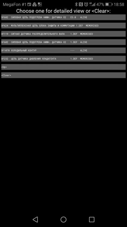

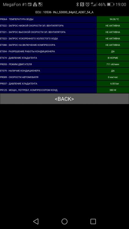

Поменял датчик. Появилось давление. Но все равно кондер не включается, хоть лампа и горит.
И ошибки из памяти не затираются. Как из сбросить полностью? Screenshot_20200713-063454.thumb.jpg.56016983112f8f2d2d13fcdac701e6a3.jpg

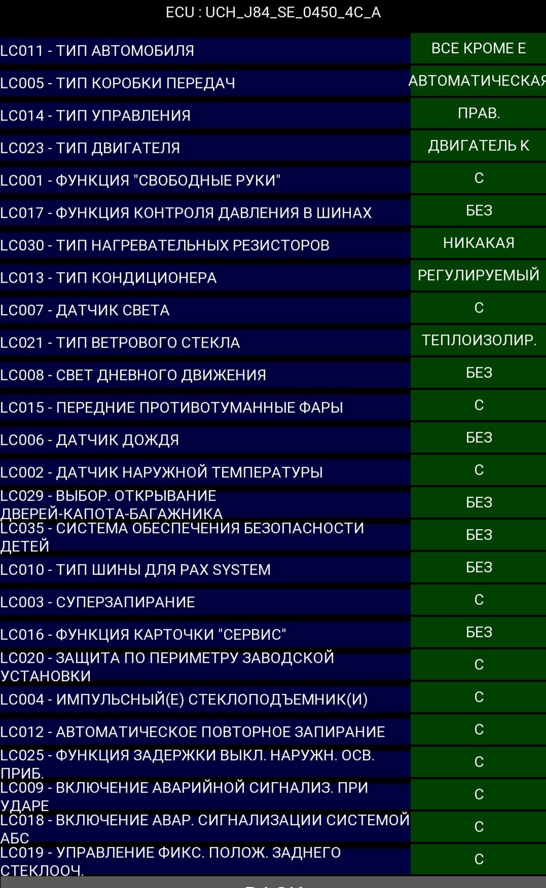

В общем у меня все не очень..
Я тыкнуо от безнадёга какой то конфиг из списка, и сейчас у меня праворульная машина, тип авто все кроме Е, хотя явно был другой. автомат, и тип двигателя К вместо Ф.
Заводится с тормозом потому что автомат:D
Едет Слава богу. Прошу помощи, по блокам. Как исправить взад? Не могу найти..
1 минуту назад, Slava84 сказал:
Если вы пользовались пи-клипом, то советую поехать на клип и прогнать восстановление конфигурации по всем блокам, куда лазали, под ваш ВИН.

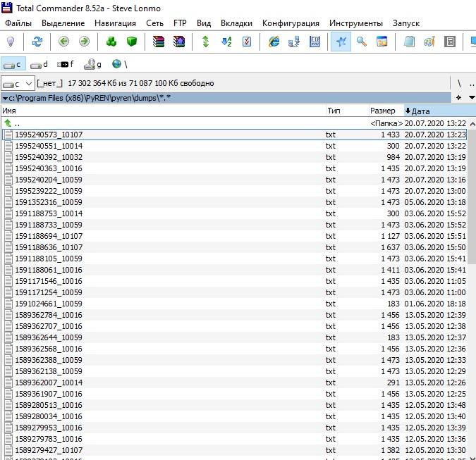

Если бы пользовались пиреном, я всем советую по своей машине хотя бы один раз (пока туда руки не сунули) сохранить дампы блоков. желательно через ноутбук с функцией mod_ddt. Потому что гадать - какой параметр как должен стоять у вас - можно долго и по интернету такое дело вообще лучше не делать.
Поэтому мой совет - раз уж накосячили - едьте на клип. Потом берите ноут, сохраняйте дампы блоков и начинайте учиться правильно.
Есть дампы на компе! Стояла галочка всегда. А что с ними делать?)  и то ли вообще это
Изменено пользователем Slava84
25 минут назад, Slava84 сказал:
Жаль, что это дампы только самого пирен, без функции ддт. то есть только базовых настроек. Возможно этого не хватит.

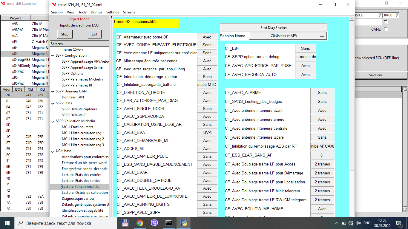

В первом видео пример использования и поиска расхождений
https://www.drive2.ru/b/551980126984733816/
Ну и вообще берите уже ддт и доламывайте. Там отдельно по собственному разумению попробуете выставить тип автомобиля и прочее....
но сохраняйте дампы и если что - запаситесь телефоном, где есть клип....
ну вот нашел я два параметра, что с ними делать то? что то очень не понятная прграмма
6 минут назад, Slava84 сказал:
я за то, что бы использовать функционал ддт через пирен. посмотрите видео, я привожу примеры, почему это лучше и безопаснее.
ддт4алл и ддт из пирена - две параллельных разработки. Плюсы ддт из пирен я рассказывал и советую прислушаться. Как минимум очень классная функция сохранения дампа и сравнения.
Есть экраны, на котором выведены только текущие значения, есть те, которые позволяют вносить изменения.
у меня уже были установлены пирен и ддт через скачанные ехе. и я честно скажу не понял в какой момент у вас появилась кнопка ддт. Мне видимо шариков не хватет, поэтому я сейчас все удалю и перекачаю по вашей инструкции.
Только что, Slava84 сказал:
не надо скачанные exe =)
инструкция обновлялась по мере развития пирен. посмотрите видео, сделайте по инструкции.
у меня не очень хороший интернет, но можно попробовать через тимвьювер показать на машине...
1 минуту назад, amokk_spb сказал:
я попробую пошагово для начала

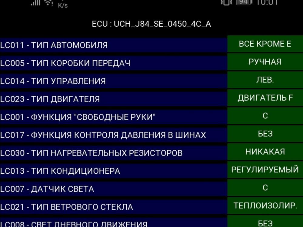

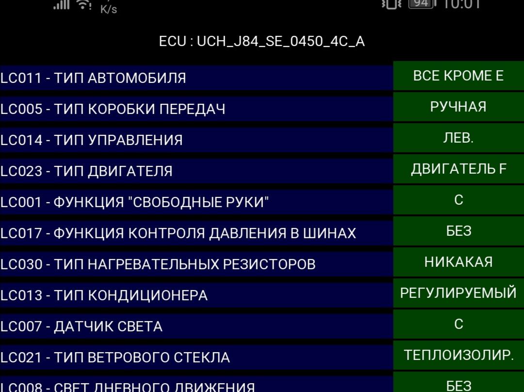

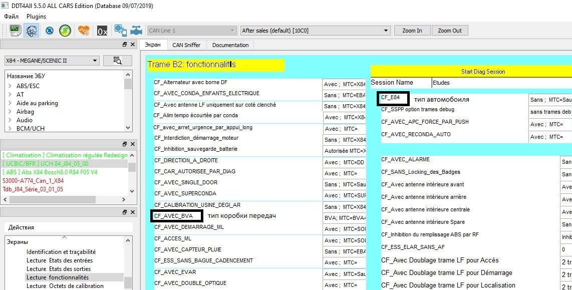

а вот и я. снова ничего не понятно) тип автомобиля могу открыть, там текстовый файл с кучей 0 и 1
а коробку не нажимает
Вот смотрю у людей есть пункты которые меня интересуют, а у меня там просто пропуски. Извините за спам но я реально ничего не понимаю

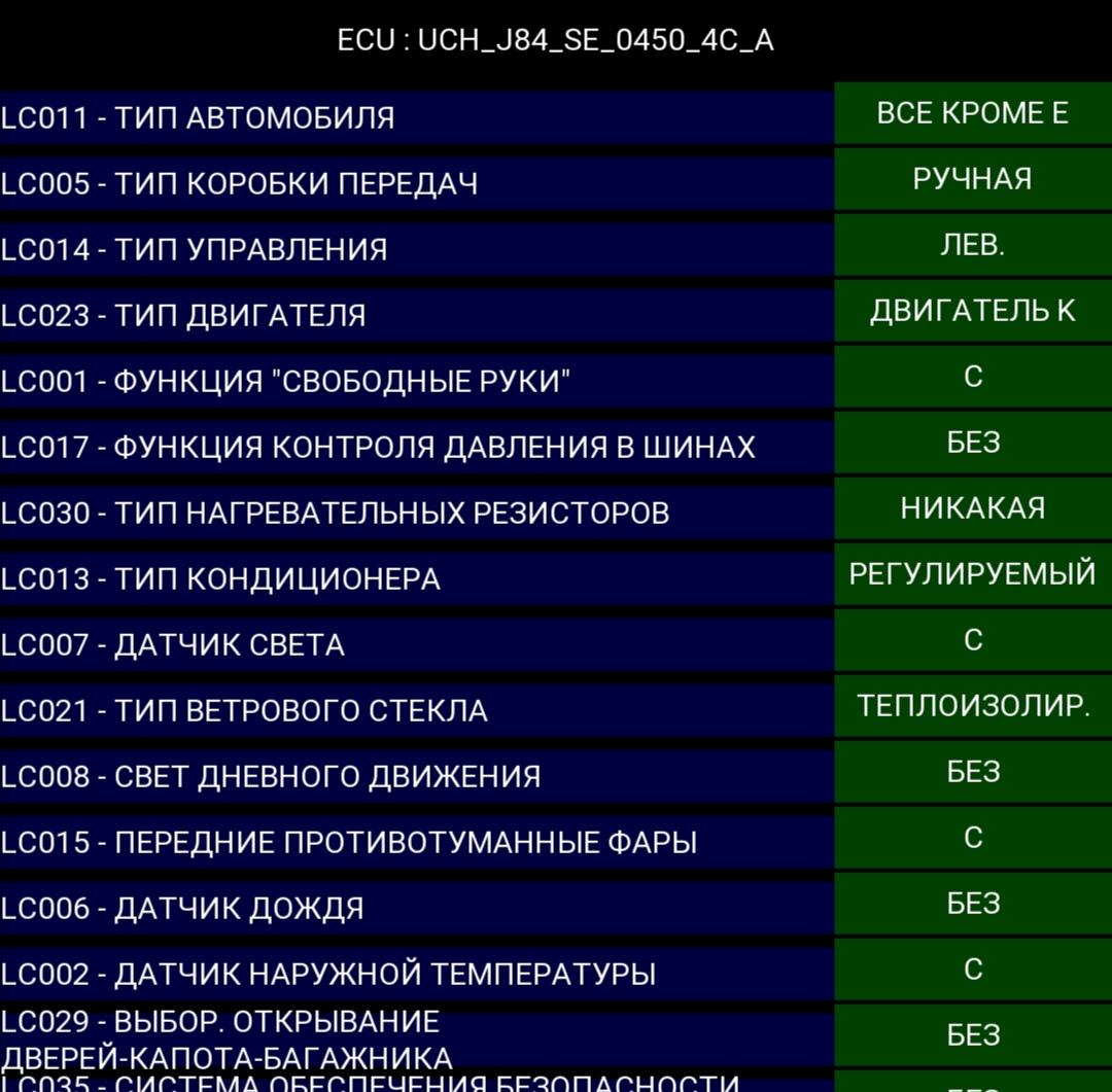

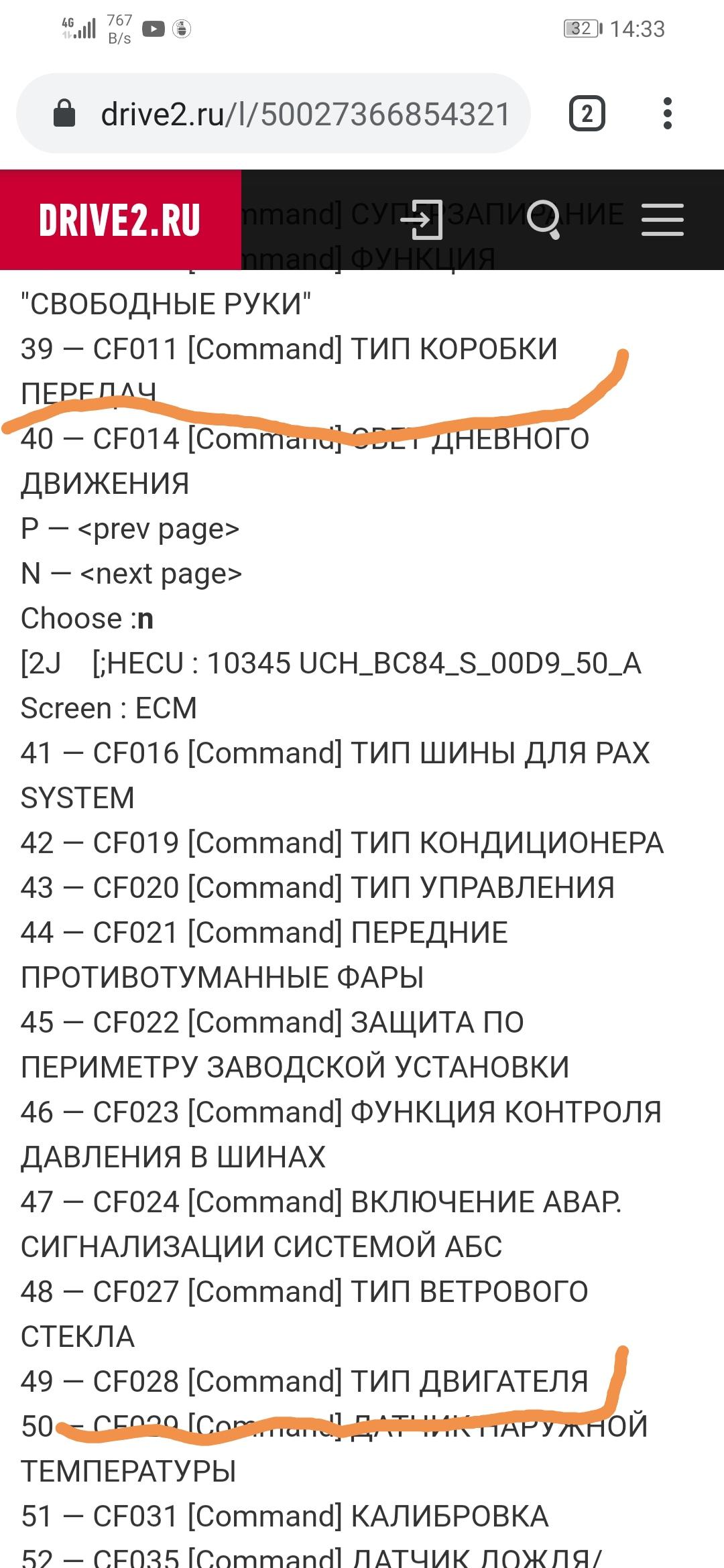

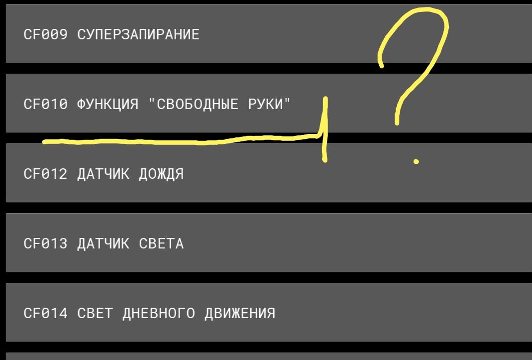

Победил автомат через ДДТ, вписал 0 в ту в левом столбике, и праворульку кодом  3BA02100
остался двигатель К. Пока не знаю. Продолжаю изучения
вот тут человек балуется, везёт ему что у него есть выбор. Для К увидел код, для не выбран увидел, а для ф4р нет..
https://www.drive2.ru/l/469779263302664662/
Возможно 3BA1000264??

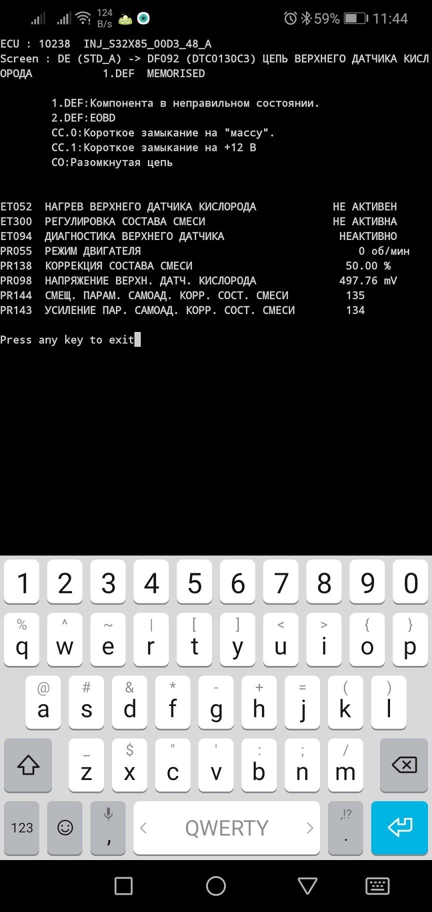

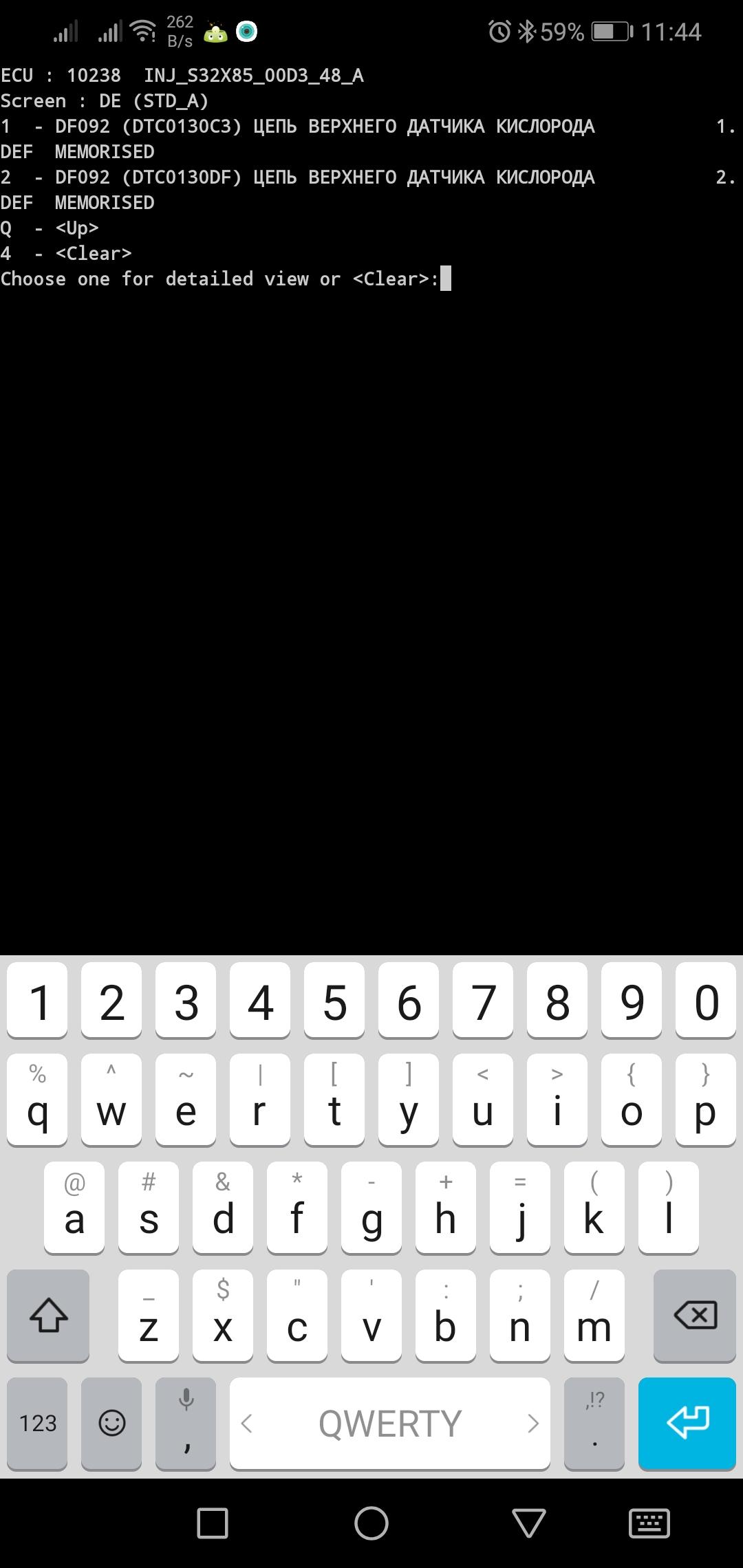

У меня проблема с автомобилем Renault Clio 3 1.2 16V D4F740 BROJ  год выпуска 2007. Использую программу Pyren для диагностики авто. Очень хорошая программа. Уважение к разработчикам.
Я часто получаю ошибку DF092 1.def 2.def код двигателя 10238. Я купил универсальный зонд NTK. С оригинальным зондом он дал мне ту же ошибку. Я думал, что проблема была в гнезде зонда. Разрезал розетку, теперь кабели припаяны. Та же ошибка выходит. Я прошу о помощи.

При запуске машина запускается мгновенно и энергично. Через полминуты скорость падает и иногда гаснет.
2 часа назад, Clio37 сказал:
Скачай торк или оливию и посмотри графики лямбды что показывают
Лямбда-зонд не работает в течение первых нескольких минут после зажигания. Показывает нормальное значение, около 0,45 вольт. Затем показания непрерывно изменяются с 0,1 вольт до 0,9 вольт.
Изменено пользователем Clio37
Насколько я знаю, первые пару минут и не должна работать, 0.45 это среднее значение до полного прогрева. Ошибка memorised, а когда она активна?
Я не видел ее активной
Примерно через минуту после запуска автомобиля, до того, как был активирован верхний кислородный датчик, короткая адаптация начинает быстро падать, т.е. чтобы истощить смесь, пока двигатель не остановится. Я схватил адаптации и решил сбросить их, но ничего не изменилось. Всегда, после минуты зажигания, короткая адаптация идет вниз. Неважно, горячая или холодная машина. Все датчики в норме. Интересно, что на момент возникновения проблемы верхний кислородный датчик еще не прогрелся и не работал, и компьютер начал вносить коррективы.
13 часов назад, Clio37 сказал:
Как ведет себя автомобиль, если вообще отключить контакт на верхнем датчике кислорода?

Здравствуйте дорогие друзья,
Прошу прощения. Я упустил очень важную деталь. В машине есть газовый впрыск. Я нашел, в чем проблема. Сегодня проехал только на бензине около 200 км. Ошибок не зафиксировано. Очевидно, проблема в закачке газа. Спасибо за помощь.

Всем привет. Очень нужна ваша помощь. При использовании программы pyclip выставил в конфигурации панели приборов резерв топлива 6 литров, до этого стояло "без" и теперь на машине постоянно моргает лампочка низкого уровня топлива. Залил полный бак все равно она мигает.  Функции "без" в программе pyren и pyclip нету!
Машина renault grand scenic 2 2.0 diesel 2005 года.  Помогите решить проблему, заранее спасибо.
4 минуты назад, dubodelov сказал:

Это понятно, просто интересует можно ли как-то этот параметр изменить?
