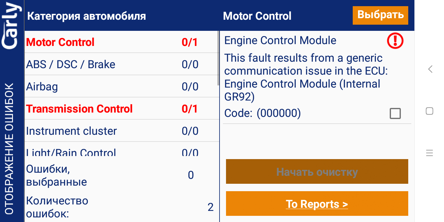

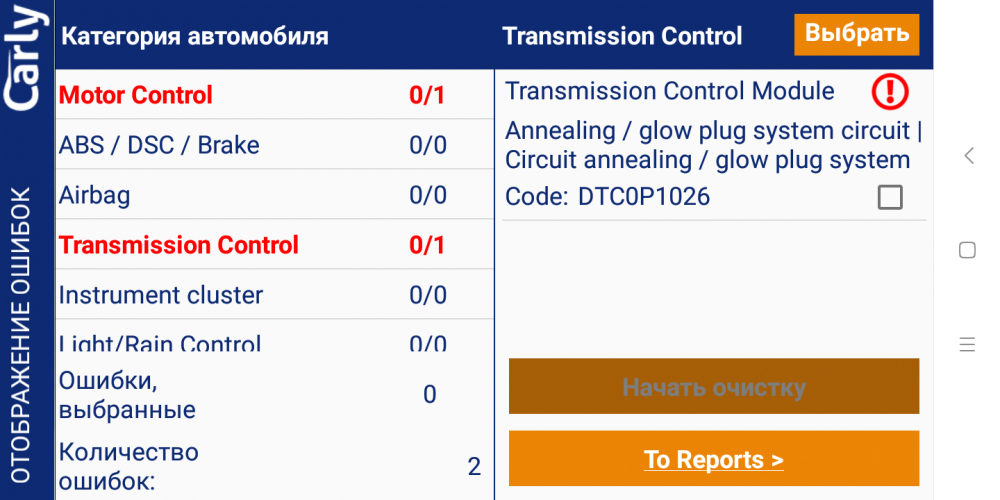

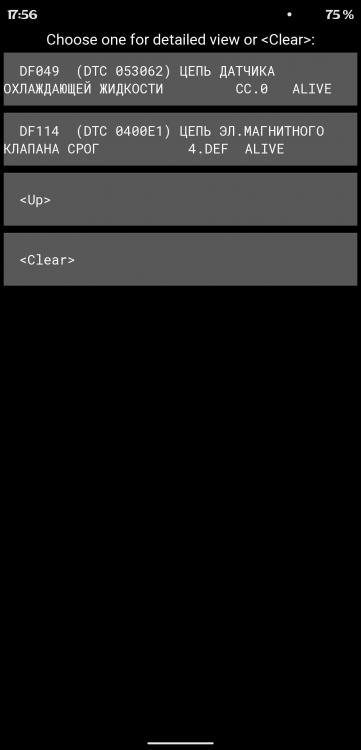

Здравствуйте, помогите расшифровать коды ошибок.Сканировал программой carly renault.Удалить не могу.Или можете посоветовать программу для elm 327 ,что бы считать и удалить их .Машина Меган 1999 года движок к4м на АКПП.Автомат в аварии и движок бывает подстраивает.

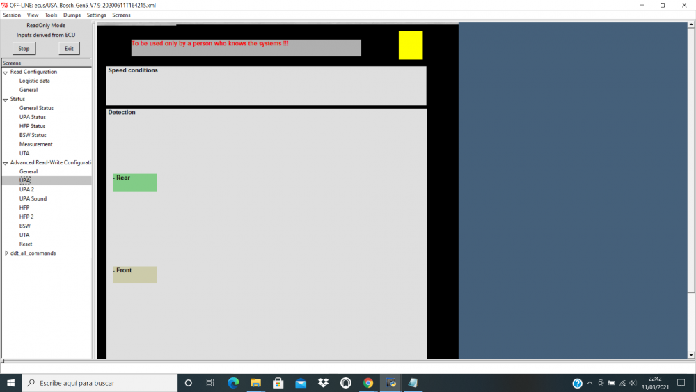

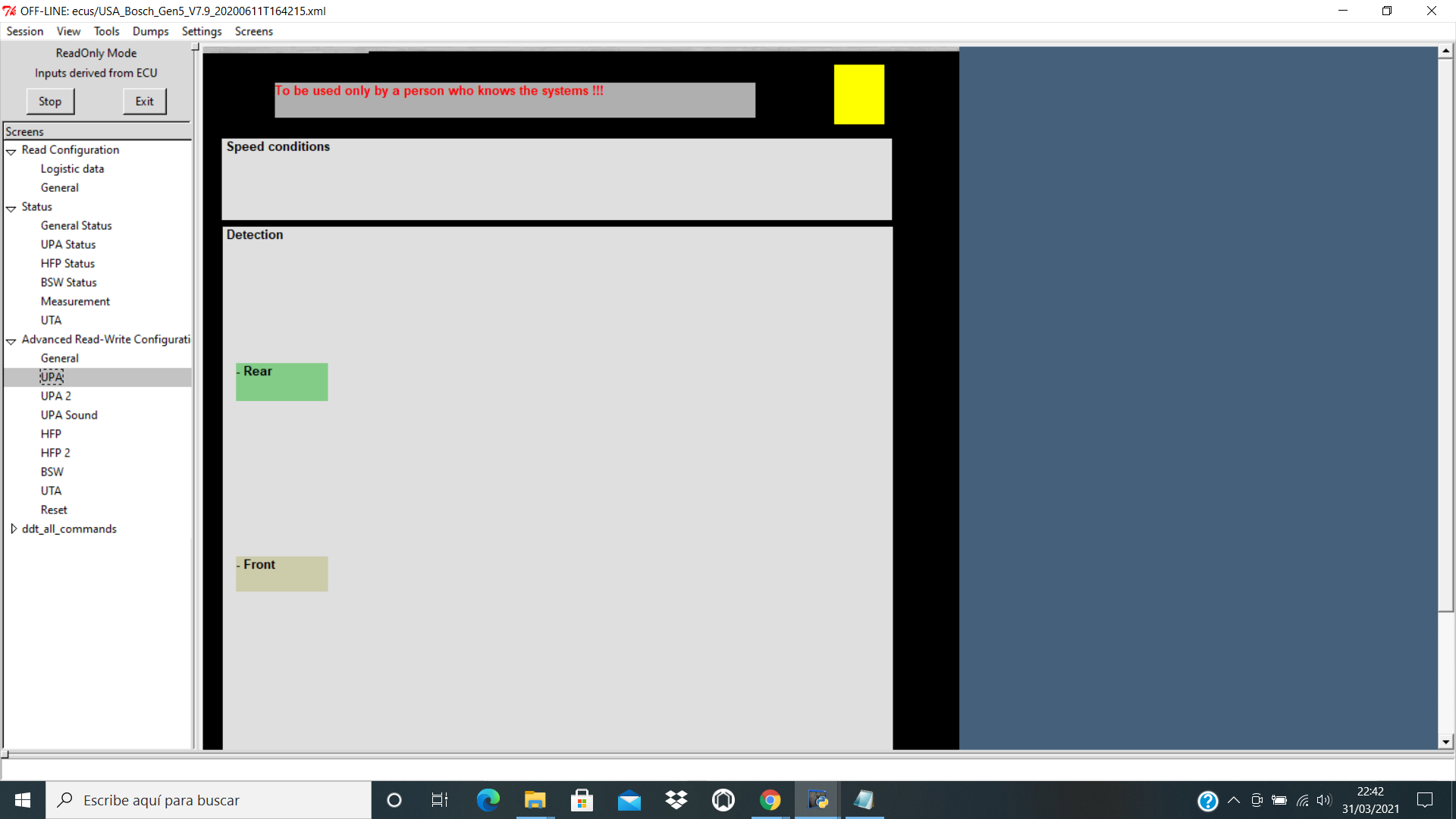

Привет доброй ночи.
У меня проблема с ЭБУ системы помощи при парковке.
Я получаю следующую ошибку (ошибка чтения цветовой карты). Я просмотрел python и mod_ddt_screen.py, но не знаю, как ее решить.
Кто-нибудь знает, почему возникает эта ошибка?
СПАСИБО.

31/3/2021 в 23:01, Organico сказал:
Привет доброй ночи.
СПАСИБО.

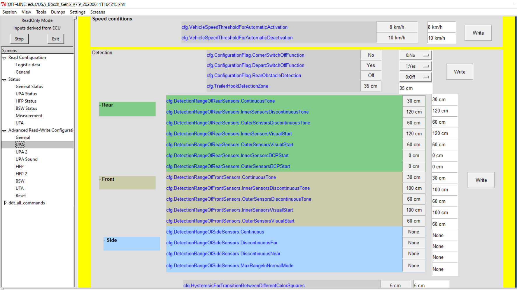

2107184269_Capturadepantalla (118) .thumb.png.4f01122c9f965d70a878b35e3d4af074.png
Решено.
Моя папка изображений имела неправильное имя, я ее переименовал и решил.

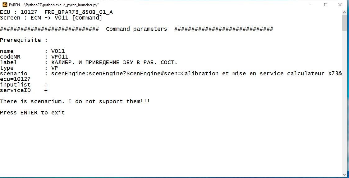

подскажите есть ли возможность с пирена или ddt4all запустить адаптации стояночного тормоза ? Вроде с пирена не нашел как

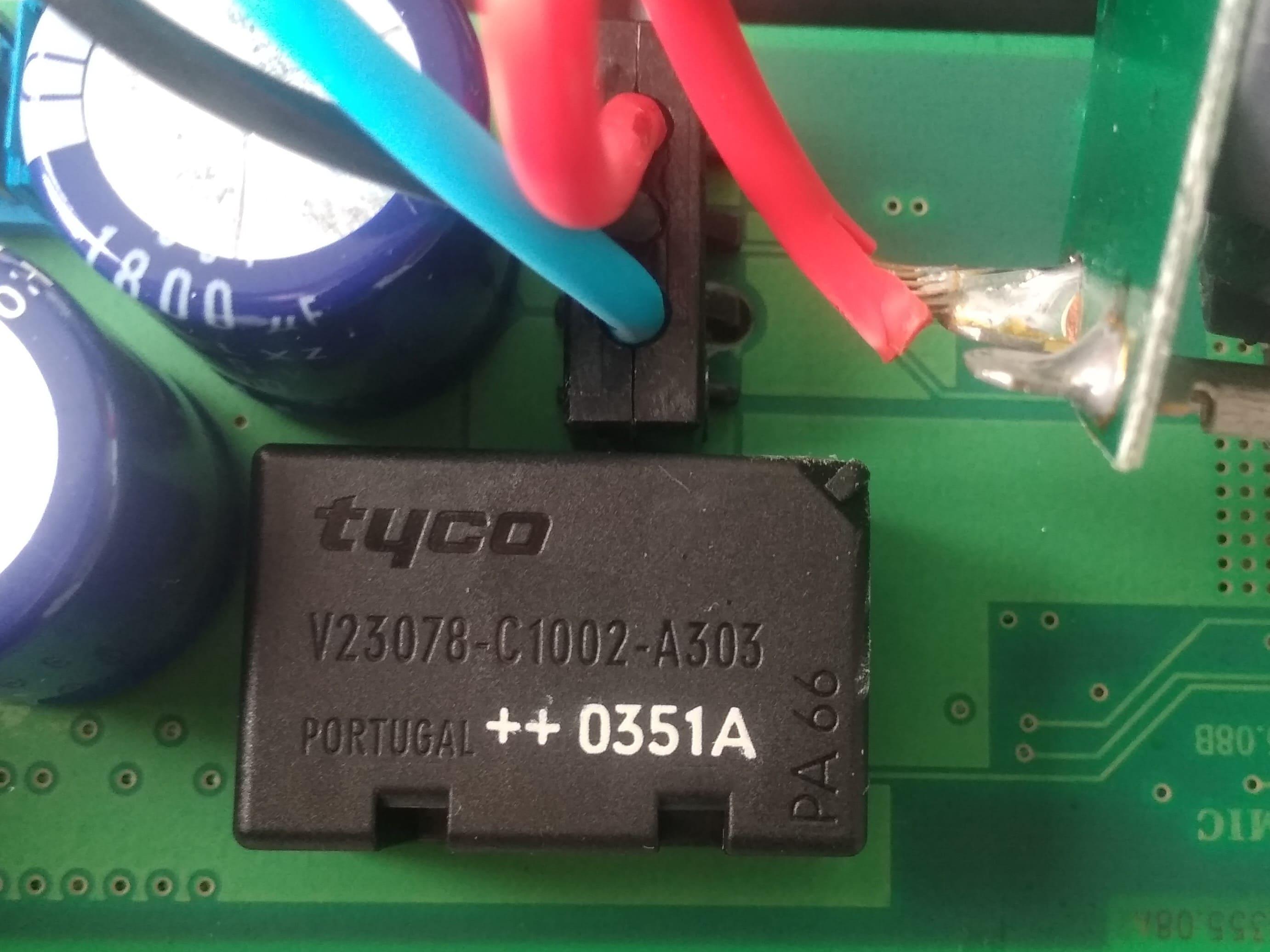

я блок поменял , то же думал дело в реле , а вскрыл свой блок там совсем др реле не такие что пришли с китая ) на вид все целое по этому поменял блок
мотор проверил исправный , такое реле у нас не нашел , с китая долго ждать по этому принял решение поменять блок .

хочу сделать все красиво вот и нужно сделать конфигурацию . В пирене есть пункт но запускать он не умеет
Всем привет,подскажите в чем проблема,не удалить эти ошибки ни как,точнее удаляются но при повторном сканировании они опять выскакивают Рено Меган 2 ф2
Так они никуда не исчезли! Это присутствующие!
1 час назад, 444 сказал:
настройкак блока тип авто тип кпп и тд .
ну если есть то выставить их и все.
57 минут назад, 444 сказал:
нет сценария для этого. только если написать сенарий или через CLIP
57 минут назад, Hobu4ek сказал:
дак у вас они присутствуют. пока проблему не решите не удалите.
39 минут назад, andru666 сказал:
ясно , спасибо значится на клип прийдется съездить
2 часа назад, 444 сказал:
спасибо
могу конечно попробовать написать сценарий.
