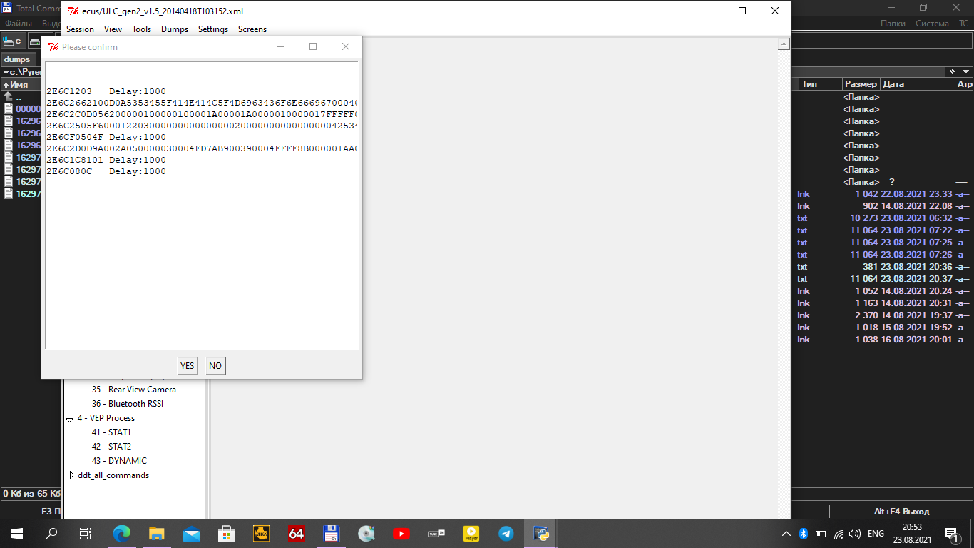

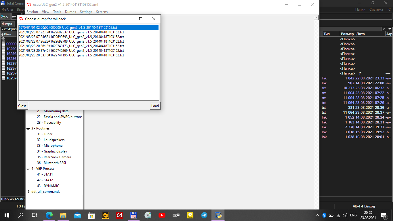

6 часов назад, Shr-lnm сказал:
 На заводе ваш блок настраивали  с ULC_gen1_v3.1 но в текущей базе он определяется как ulc_gen2_v1.5 - это совершенно нормально.
данные из под спойлера положите в файл с названием 000000_ULC_gen2_v1.5_20140418T103152.txt   (все кроме первых цифр должно совпадать с названием вашего теперешнего блока) и положите этот файл в папку pyren/dumps
первые цифры это unix-time и они не имеют значения, поэтому, для удобства поиска синтетического дампа удобно писать туда 000000_
Сделал все как Вы подсказали. Ничего не изменилось, может что то еще дополнительно я не сделал?
Перезагружали? Что теперь diff показывает?
7 часов назад, Shr-lnm сказал:
Перезагружал. В diff не заглянул. Но звук остался прежним, окно  ”File corruption detected, Navigation stops” при загрузке осталось, подрулевой не заработал.

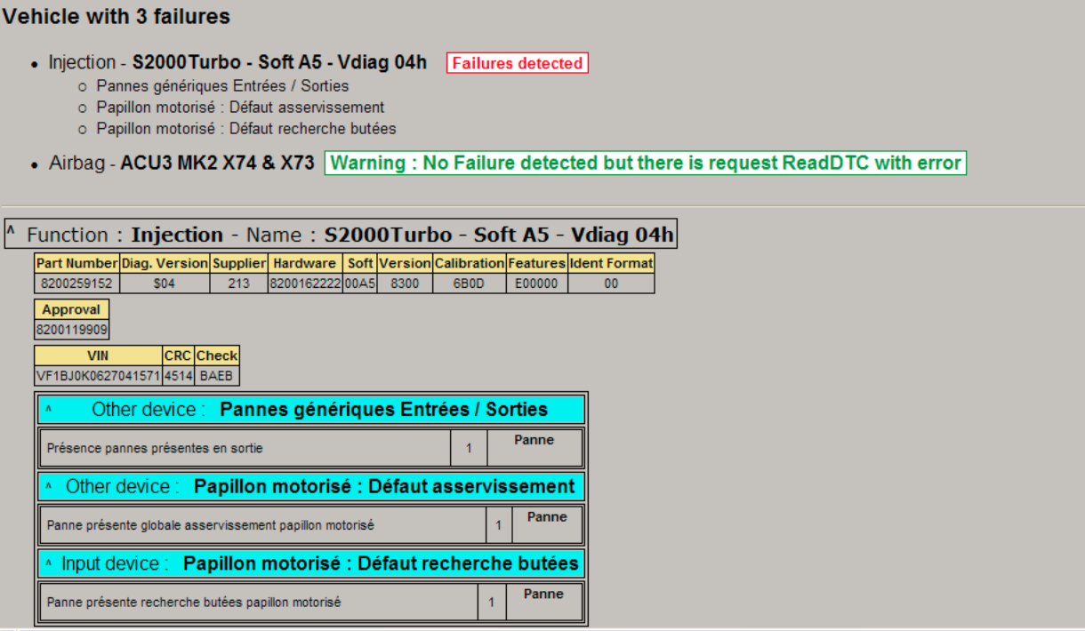

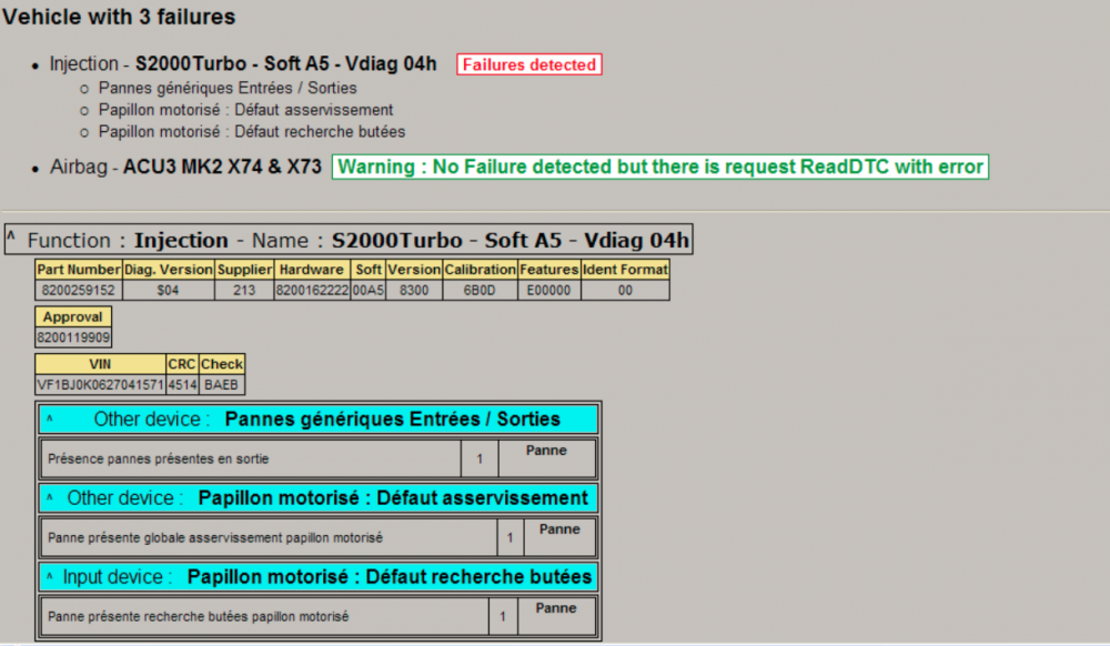

Здравствуйте. Помогите найти решение проблеммы : ошибка df 119 def.5 (программирование крайних положений распредвала) , двигатель в аварийном режиме. Нигде не могу найти мануал как диагностировать. Есть просто расшифровка ошибки и все , как лечить не написано. Узнавал у местных диагностов - говорят сталкивались только с программированием положения коленвала , про распредвал не слышали. Может есть у кого опыт по данной ошибке ?
ПС датчик распредвала менял , был запасной , не помогло
10.10.2021 в 23:54, DanBlan сказал:
Renault Dialogys - "Проверьте отсутствие обрывов и короткого замыкания в следующих цепях и т.д....." - хорошее описание данной ошибки. Двигатель какой?
датчик , проводка , просадка напряжения....
к4м
датчик новый , питание на фишку дпрв приходит , напряжение в норме
1 час назад, DanBlan сказал:
новый датчик может быть хуже старого...ну а напругу не просто на включённом зажигании мультиметром мерять...бывает что и осцилл нужен

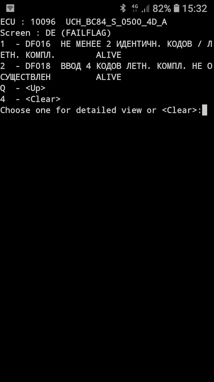

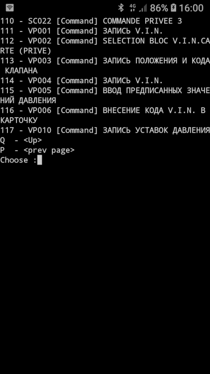

Здравствуйте,очень буду рад если поможете в моей проблеме. В блоке ЦЭКБС  нажал на 117 пункт меню, после нажатия на приборке комп написал фаулт электроник и загорелась лампа сервис.1265732101_Screenshot_20211018-160013_SL4A1.jpg.thumb.png.644a534ba52b523c40ac8be1e1a54cdd.png
Также вылезли нестираемые ошибки
1789376495_Screenshot_20211018-153221_SL4A1.jpg.thumb.png.cf8bce06c3946a9ec823444f6b5c45f5.png
Немного разобрался, я активировал в ЦЭКБС функцию контроля давления в шинах. Чтобы отключить нужен скрипт на отключение. У кого есть этот скрипт поделитесь пожалуйста. меган2 2005 года фаза 1.Спасибо.

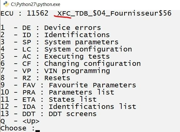

Мне нужна помощь с Pyren. Собственно у меня 2 вопроса.
1. Я поставил Pyren на Windows 10 и смог запустить демо режим.
А, Затем убил файлик savedEcus.p в папке pyren
Б. Потер содержимое папки cache
В. Подключился к Rlink2.
И получаю ошибку no ECU detected.
Возможно виноват адаптер. Он правда работал с DDT4ALL, но мало ли что - жду новый из Китая.
Но в целом я не уверен, Все-таки не хватает развернутого FAQ.
2 Мне собственно Pyren понадобился за тем, чтобы сделать дамп R-Link2 перед переходом с v7 на v8. Хочу обезопасить себя на случай, если что-то пойдет не так.
И тут я собственно не понял 2 главных для меня момента.
А. Как снять дамп. Что он из себя представляет в виде файла и тд.
Б. Как по этому дампу восстановить систему
18.10.2021 в 21:04, anmegan сказал:
Спасибо за помощь!!! Сам отключил через DDT4ALL .

После того как удалили  демонстрационный savedEcus.p, при первом подключении к авто pyren должен начать сканирование.
Но вы пишете, что сначала подключились к Rlink2
Почитайте статью уважаемого amokkspb
https://www.drive2.com/l/9214434/
и посмотрите видео там.

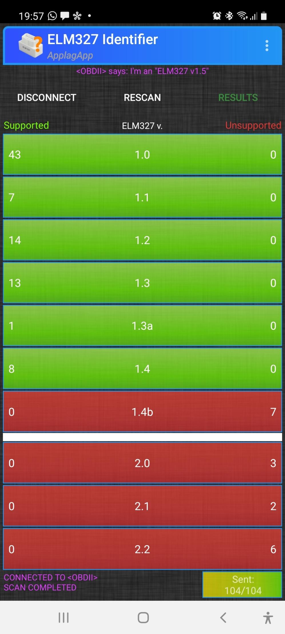

У меня три адаптера. USB, Bluetooth и WiFi
На телефоне я проверил BT, тест показал все хорошо. WiFi просто не дружит с телефоном, не получается какого-либо стабильного соединения.
Spoiler
1463206118_Screenshot_20211020-195759_ELM327Identifier.thumb.jpg.cede156dcad5ebaedb262f298eef8235.jpg
На лаптопе подключал все три. С кабельным смог договорится, используя DDT4ALL, с ним смог активировать Андроид Авто. Остальные два хоть и подключались, но DDT4ALL с ними не заработал. С Pyren на лаптопе не проходит ни один из них. Я не очень понимаю результаты теста, но он показыает, что у меня версия 1.4
Я заказал еще один с Али, жду, может с ним получится. Но до этого пробовал несколько с Амазона еще в самом начале, когда пытался DDT4ALL подключить. Из них вообще не один не заработал, я их обратно отправил. Я придерживаюсь пока версии, что у меня с адаптерами проблемы. Я не знаю, что там внутри, по отзывам у продавца - так там все ОК. Но что-то там с ними идет не все гладко. Если на али есть проверенные варианты адаптеров, я бы заказал.
Буду благодарен за любые советы и замечания.

10 часов назад, Simulacra сказал:
Возможно, я неясно выразился. Подключился к R-Link 2 - это я имел ввиду, что подключился к машине.
Статью я читал и посмотрел видео, но не все идет у меня так гладко

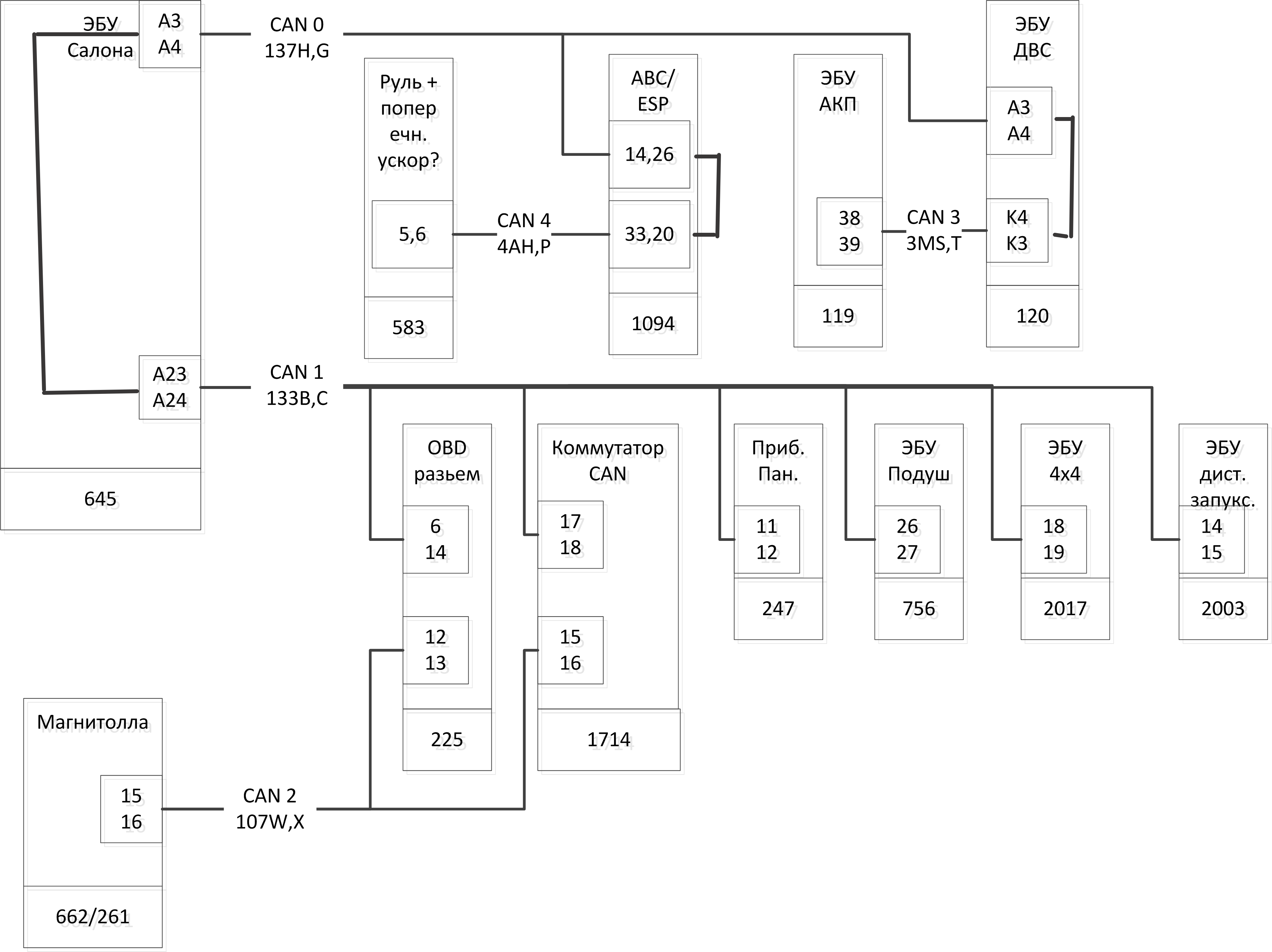

А R-Link 2 на Вашей машине на какой CAN-шине висит? Помнится на Scenic3 я делал переходник с CAN1 на CAN2, чтобы в мультимедию попадать.
У меня Megane IV. Что там на чем висит - я плохо понимаю. Собственно, поэтому и нуждаюсь в помощи,
15 hours ago, Simulacra said:
Я оставил скриншот теста BT адаптера на андроиде а сейчас отсалю лог теста под windows
Тест адаптера хороший
Лог сканирования нужно смотреть.

У Renault есть две CAN-шины. На первой (основной) общаются все основные блоки, а на второй CAN-шине (low speed can bus) общение мультимедии. К основной CAN1 можно подключиться через контакты 6 и 14 в диагностическом разъёме, а к CAN2 через контакты 13 и 12 соответственно.
Об этом можно почитать у Андрея (amokkspb) на драйв2 https://www.drive2.ru/l/468057702971474426/
26.10.2021 в 18:16, KostikMX сказал:
На дастере насчитал аж 5! CAN,
Изменено пользователем quq
Интересная методика подсчета, но на все авто есть низкоскоростная и высокоскоростная линия can.

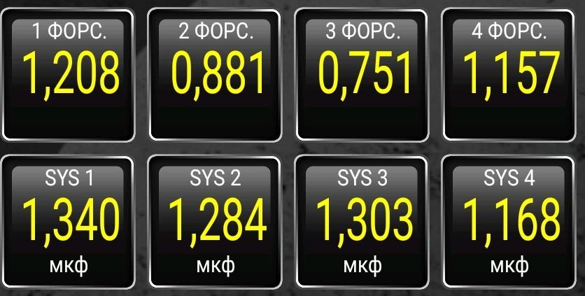

Здравствуйте. У меня вопрос по форсункам. Летом было почти во всех по 1,0 и совсем мизерные отклонения, а с недавнего времени вот так. При долгих поездках, например после 3 часов трассы бывало по 1,0 на второй и третьей. Что то нужно с этим делать или это из за холодов? У меня первый опыт с современным дизелем, ранее с таким не сталкивался.
30.10.2021 в 06:51, quq сказал:
Если вооружится мультиметром, то окажется, что их, таки, меньше.
VelSatis 2002 F4R-S2000Turbo.Возможно ли с dd4all адаптировать дроссель?
7 часов назад, Juo сказал:
VelSatis .....адаптировать дроссель
В ddt4all не нашел такую команду(но можно добавить).
А вот в PyRen это похоже команда RZ019 (информация из Renault Dialogys, файл MR355X7317B000.pdf)

31.10.2021 в 15:57, Farid116 сказал:
Ознакомьтесь, что такое коррекция форсунок, и на что она влияет:
https://www.drive2.ru/l/496894869311062161/

Just now, Juo said:
Странно.Присылал из ELM Elektronic-London,Ontario,Canada.Чип стоил 21 канадский доллар.В тестах все ОК.
Пробовал тестить  ELM на разных версиях pyren.180+-тест проходит стопроцентно.На нем и лог сделан.Версия 183-кучя ошибок.На 170 одна ошибка-ATSR01.хотя на 180+ этой ошибки нет.Все три проги-на одном компе.Win7 x32.

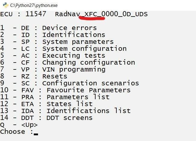

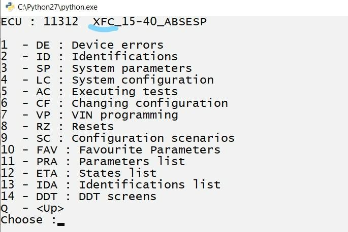

Hello, when I scan my vehicle (Scenic iv XFA) I see that the ecu shows "XFC", shouldn't it be XFA?
Thanks.
582878561_Capturadepantalla(268)_LI.jpg.c8fbc989fe44253d1abbde351f990b18.jpg1409876441_Capturadepantalla(270)_LI.jpg.967f2c32aa2d9e44e7a342c00bf08b97.jpg1926880098_Capturadepantalla(269)_LI.jpg.3681df5b701e7884638b3fda92810427.jpg
