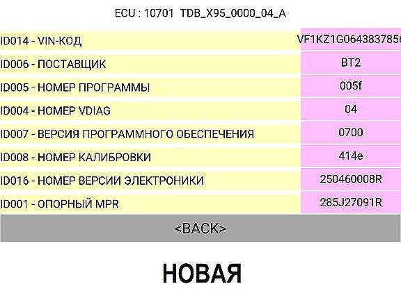

Привет всем. Ситуация такая. Обновил прошивку щитка приборов у дилера (Megane 3 дизель). Теперь неправильно суточный пробег считает. Накручивает сильно в плюс. На суммарном пробеге это тоже отражается.
Есть скрин из Pyclip версии ДО и ПОСЛЕ обновления.
Не понимаю почему изменилась версия электроники и MPR, ID016 и ID001 соответственно.  Обновляли через CLIP.
По всем остальным блокам версия электроники ID016 осталась без изменений, хотя обновляли все что было доступно, включая ЭБУ. Везде 250460037R. А вот на приборке стал 250460008R.
Как теперь это исправить не знаю, но машина крутит пробег в 3-4 раза больше действительного.
CLIP не предлагает других версий прошивки. Возможно ли вручную поменять эти значения не знаю.

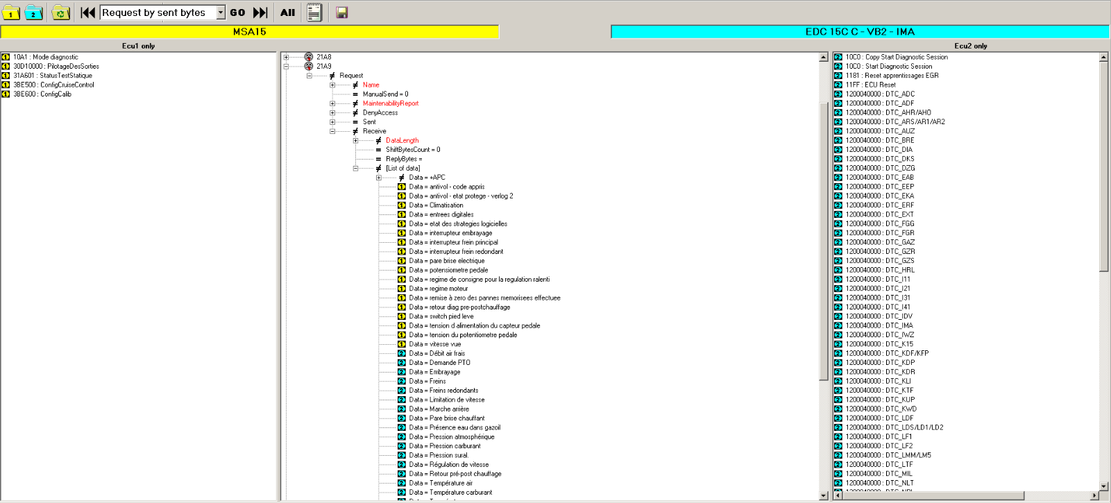

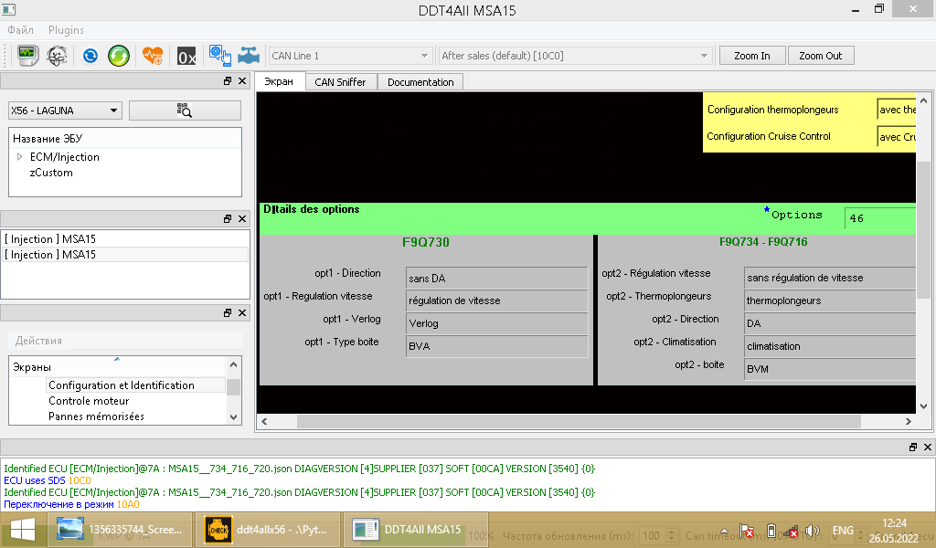

The ecu.zip in the ddt4all-x56-msa15.exe is faulty. Did you exchange for this https://transfiles.ru/0uqxp  ecu.zip?
12 часов назад, Dector сказал:
@alextob

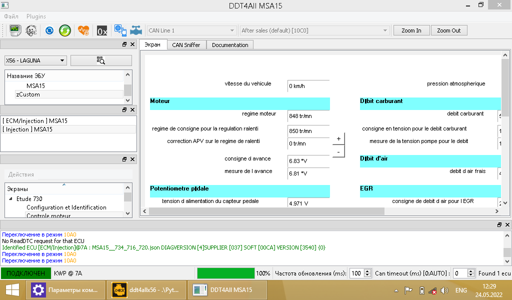

Да заменил файл ecu.zip, выставил скорость соединения самую маленькую теперь со второго раза подключается. Как можно прочитать ошибки если есть ? Почему так мало показателей работы двигателя?

EDC 15 data is not suitable for MSA 15 reading.

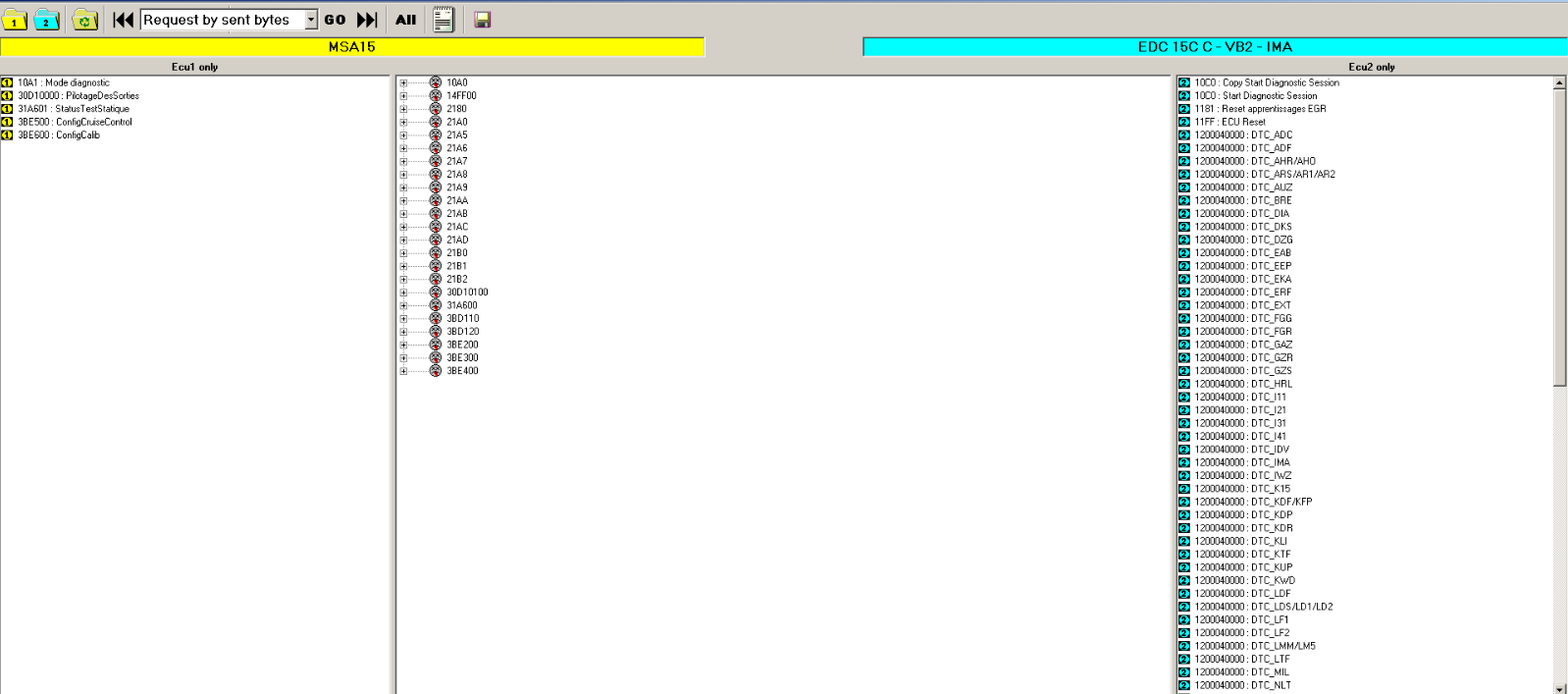

@alextob
The MSA 15 is not compatible with OBD2 and differs from the EDC 15 ecu.
It uses an old error flags version. I recommend taking screenshots of all menus, especially the menu Pannes mémorisées. This is the shortest way to success.

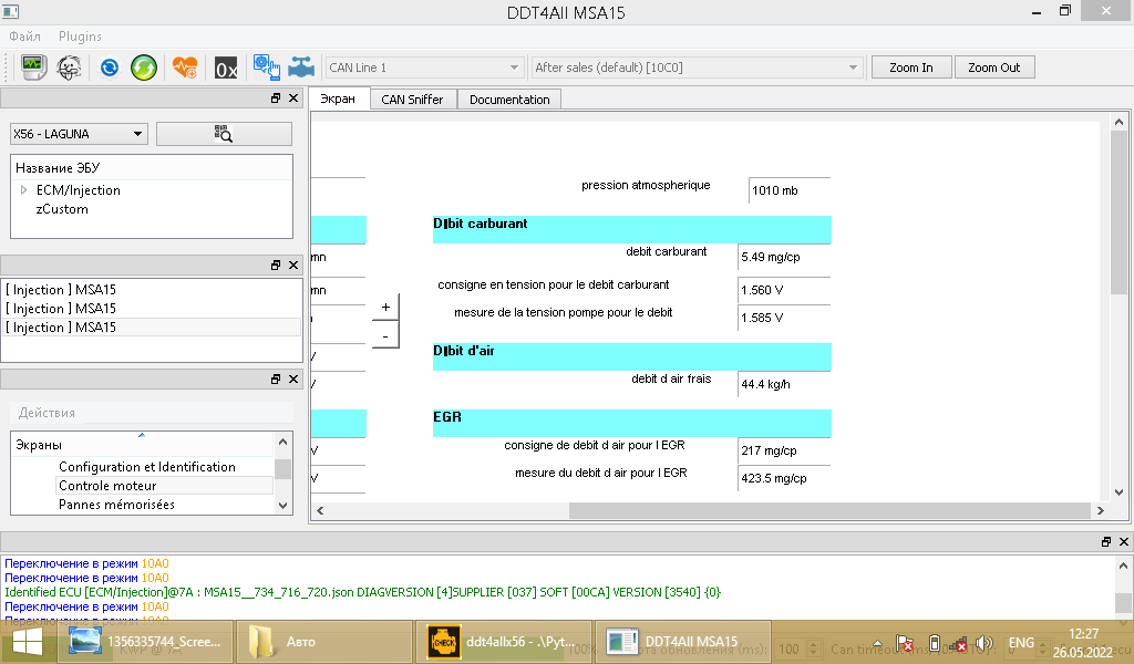

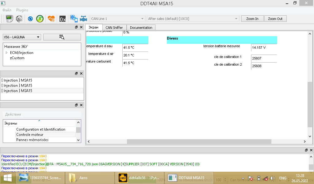

16 часов назад, Dector сказал:
Show you screenshots of each menu.

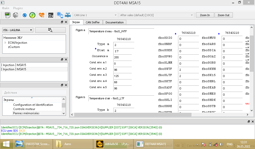

Прогоните файлы ELM327(3).txt и ELM327(4).txt на запущенном двигателе, узнаем ошибки и параметры.

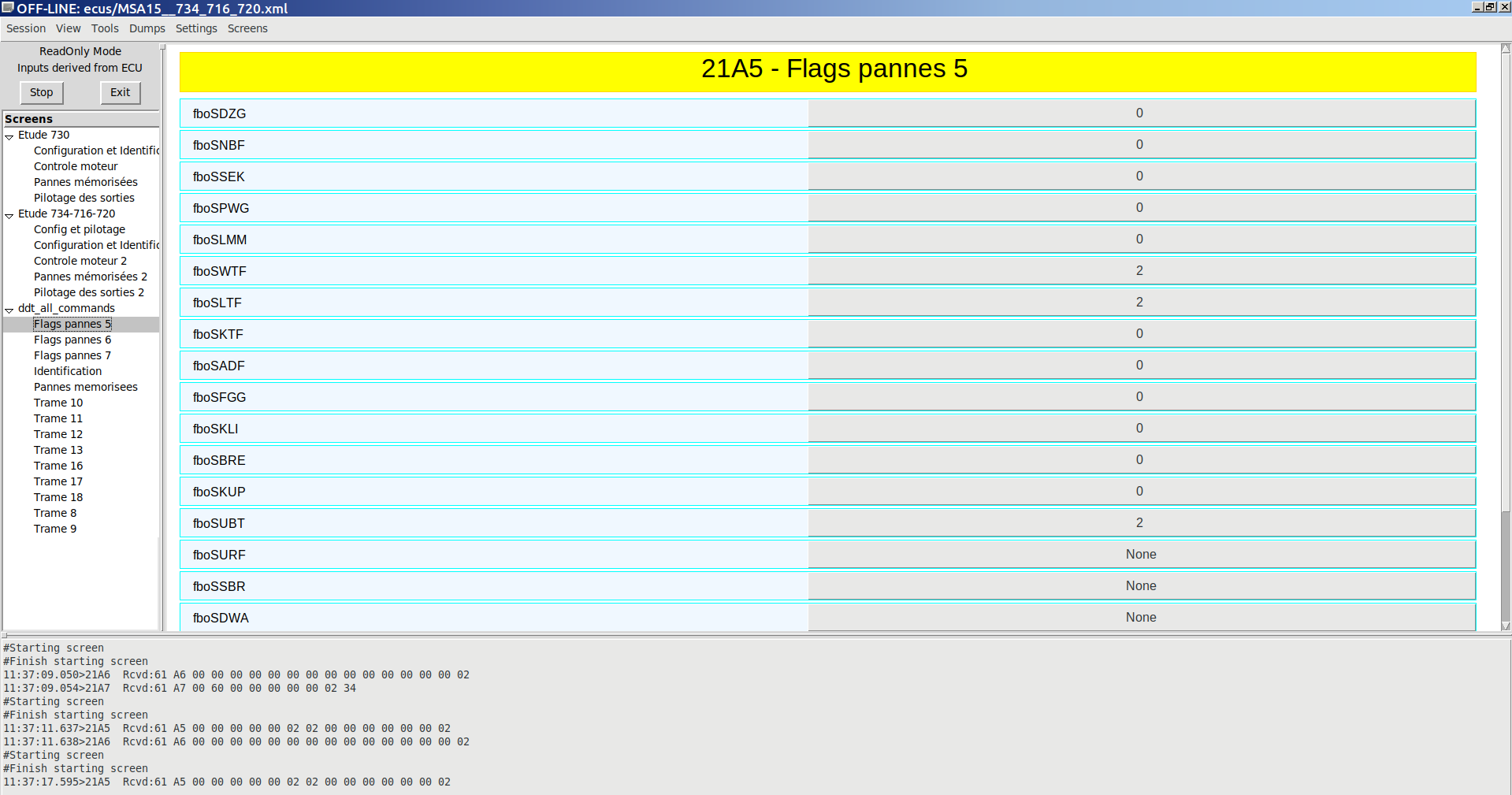

elmLog-2022-05-26-12-16-43.log.pdf
fboSWTF 2 water temperature sensor open circuit or short circuit to +12V
fboSLTF 2 capteur temperature d air cicuit ouvert ou court-circuit au +12V
fboSUBT 2 higher SRC battery voltage
Изменено пользователем Dector
1 час назад, Dector сказал:
Unfortunately, you only see a small part of the error screen. Send the ddt4all log files.
logs.zip.pdf

It does not make sense to query an MSA 15 ecu with PID from the EDC 15 ecu ID 10192 if the response bytes of these two ecus are different. This is what mod_ddt extracted from MSA 15 msa15.csv.zip.pdf

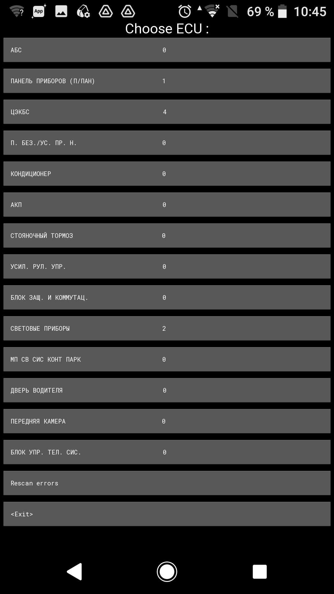

Для вашего двигателя коды ошибок отдельной командой не запрашиваются. Они получаются из анализа битовых состояний(пример  у  Dector в программе mod_ddt, но можно и в ddt4all: Etude 734-716-720 / Pannes memorisees 2).
Для нахождения остальных блоков(ЭБУ) выполните сканирование программой PyRen (с включенной записью лога), базой pyrendata_2**_and_Lada_and_OldRenault.zip. Выбрать профиль "X65 CLIO THALIA SYMBOL + X76 KANGOO BETAVERSION". Лог выложить в данной теме или на 4пда. И уже по логу подберем ещё 2-4 блока.

Можно расшифровку данных ошибок или где можно посмотреть описание всех ошибок?
fboSWTF [2] water temperature sensor open circuit or short circuit to +12V
fboSLTF [2] air temperature sensor open circuit or short circuit to +12V
fboSUBT [2] higher SRC battery voltage
04.06.2022 в 11:56, Dector сказал:
А как сбрасываются ошибки, если АКБ отключить на несколько минут уйдут?
Что означает ошибка higher SRC battery voltage ?

06.06.2022 в 11:30, Dector сказал:
ReinitFlagsPannes 14FF00
Не нашел куда вводить команду!?
On the MSA15 fault screen, pressing the Reinit Flags de Pannes button sends command 14FF00 to clear the all fault.
Active errors cannot be deleted, you must first repair them.
