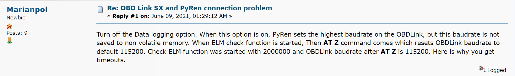

Файлов журнала нет, потому что мой obdlink sx usb дает проблемы с ведением журнала, вызванным скоростью передачи данных.

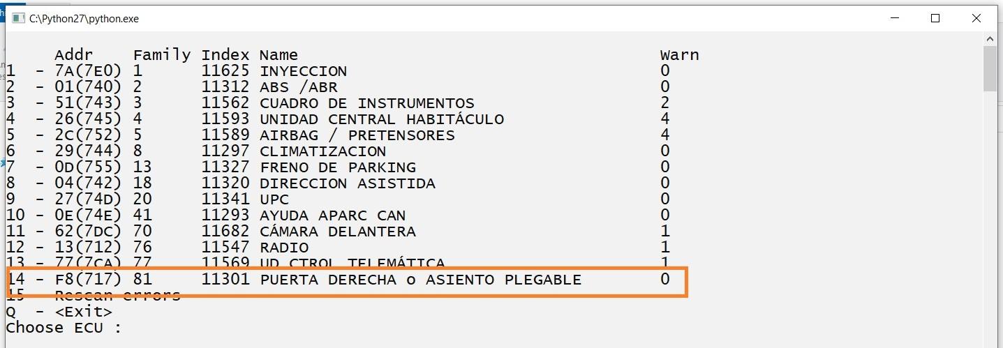

6 часов назад, Shr-lnm сказал:
Estos son correctos. Fue para ellos que hicieron la autoconfiguración en la fábrica para su automóvil. Se enumeran explícitamente en reprog. Otra cosa es que en las versiones actuales de la base de datos DDT ya no encontrarás algunos de estos archivos.
15 часов назад, Organico сказал:
######### Familia: 90: INTERFAZ MÚLTIPLE SIS
90: 283C60669R: Central_Panel_7_8.7_20160324_20160324T160333.xml
Последний ecu Family: 90: MULTIPLE SIS INTERFACE в Pyren не появляется, я думаю, это будет потому, что нужен CAN2.
Но появляется другой блок управления (ПРАВАЯ ДВЕРЬ ИЛИ НАКЛЕЙКА СИДЕНЬЯ).

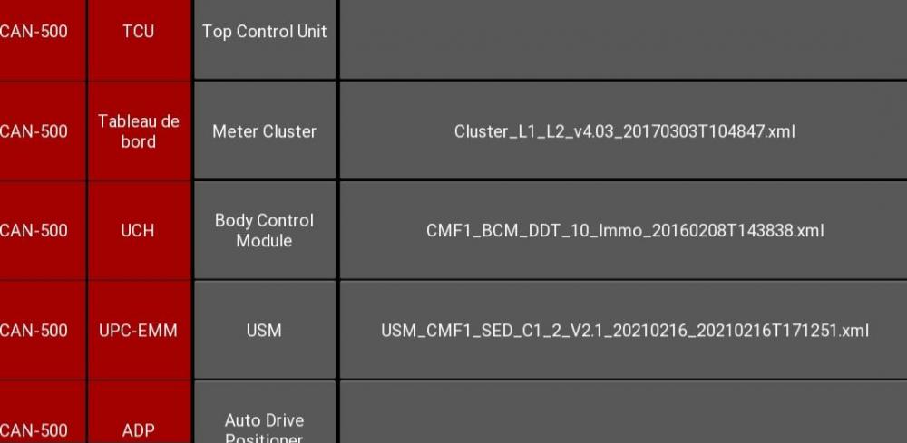

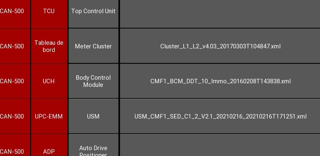

Из ваших логив нашел вот такие блоки и идентификаторы. Так же вот такие файлы из базы ddt200? использовал вот эту https://drive.google.com/drive/folders/1c3HEvIDykTrz9AdQsaKYgck9fgYSjTO6
видно что блок 743 в pyren найден 100% неверный .
у вас найден Cluster_L1_L2_v4.03_20170303T104847.xml и внем
<AutoIdent DiagVersion="4" Supplier="Continental                                                     " Soft="R0100" Version="V0000"/>
<AutoIdent DiagVersion="4" Supplier="Continental                                                     " Soft="R0200" Version="V0000"/>
<AutoIdent DiagVersion="4" Supplier="Continental                                                     " Soft="R0300" Version="V0000"/>
<AutoIdent DiagVersion="4" Supplier="Continental                                                     " Soft="R0400" Version="V0000"/>
<AutoIdent DiagVersion="4" Supplier="Continental                                                     " Soft="V0500" Version="V0000"/>
712 блок - возможно старый файл у вас, у меня в базе его нет.

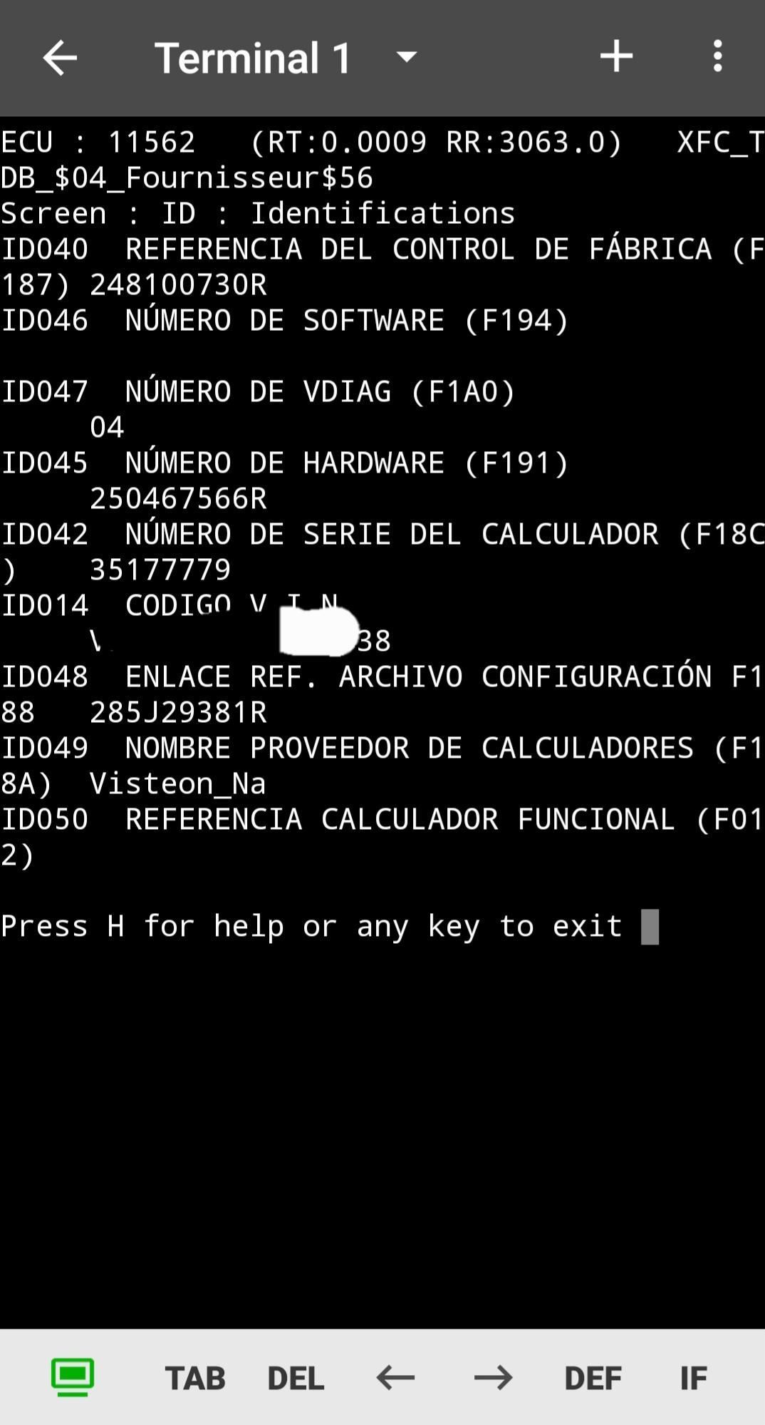

2 часа назад, Organico сказал:
С Python2 у меня никогда не было проблем
ну одна проблема точно есть.  743 блок у вас Visteon_Namestovo_096, а определяется Continental.

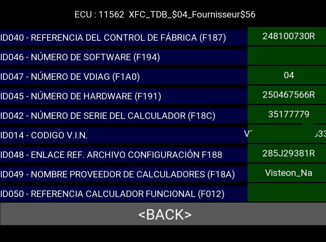

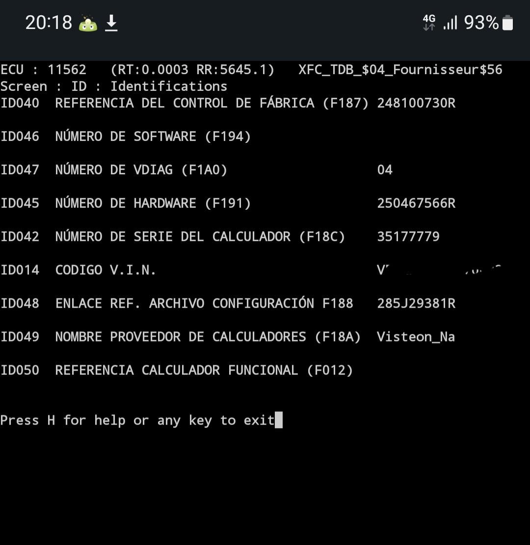

Hace 2 horas, andru666 dijo:
determina  Continental.
Continetal no aparece en ninguna aplicación que uso.
Pyclip, Pyren Android, PyDDT y Qpyren3.
¿Qué significa que tendrá que salir de CONTINELTAL?.
Изменено пользователем Organico
12 часов назад, Organico сказал:
Я вам про это и говорию, что у вас Visteon_Namestovo_096, а в mod_ddt определяется файл для Continental. Для проверки откройте файл eculist.xml в базе ddt2000 и поиском ищите Cluster_L1_L2_v4.03_20170303T104847.xml  и для этого файла Supplier="Continental", а вам нужно чтобы было Supplier="Visteon_Namestovo_096 , вам больше подходит Cluster_JFC_v2.30_20150403T133330.xml

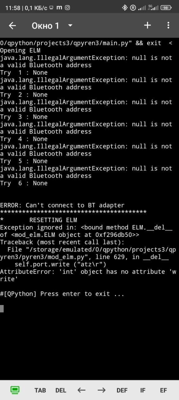

Возникла проблема при пользовании программой пирен3, а именно не может обнаружить ELMку. Другие программы( Pyclip, torque, Forscan) с этой ELMкой работают без каких либо проблем, но у всех других прог есть ручной выбор ELMки.
Пробовал переподключать елм, пробовал на заведенной, удалял кеш приложения, удалял и обратно устанавливал приложение, перезагружал телефон итог один - приложение не находит сканер
Помогите разобраться с проблемкой
5 часов назад, Jeksson11 сказал:
Помогите
Попробуйте удалить все лишние сопряжённые устройства блютуз.
@Jeksson11и как называется elm в списке спаренных bt устройств?
3 часа назад, andru666 сказал:
Удалял все, оставил только один сканер. Не помогло

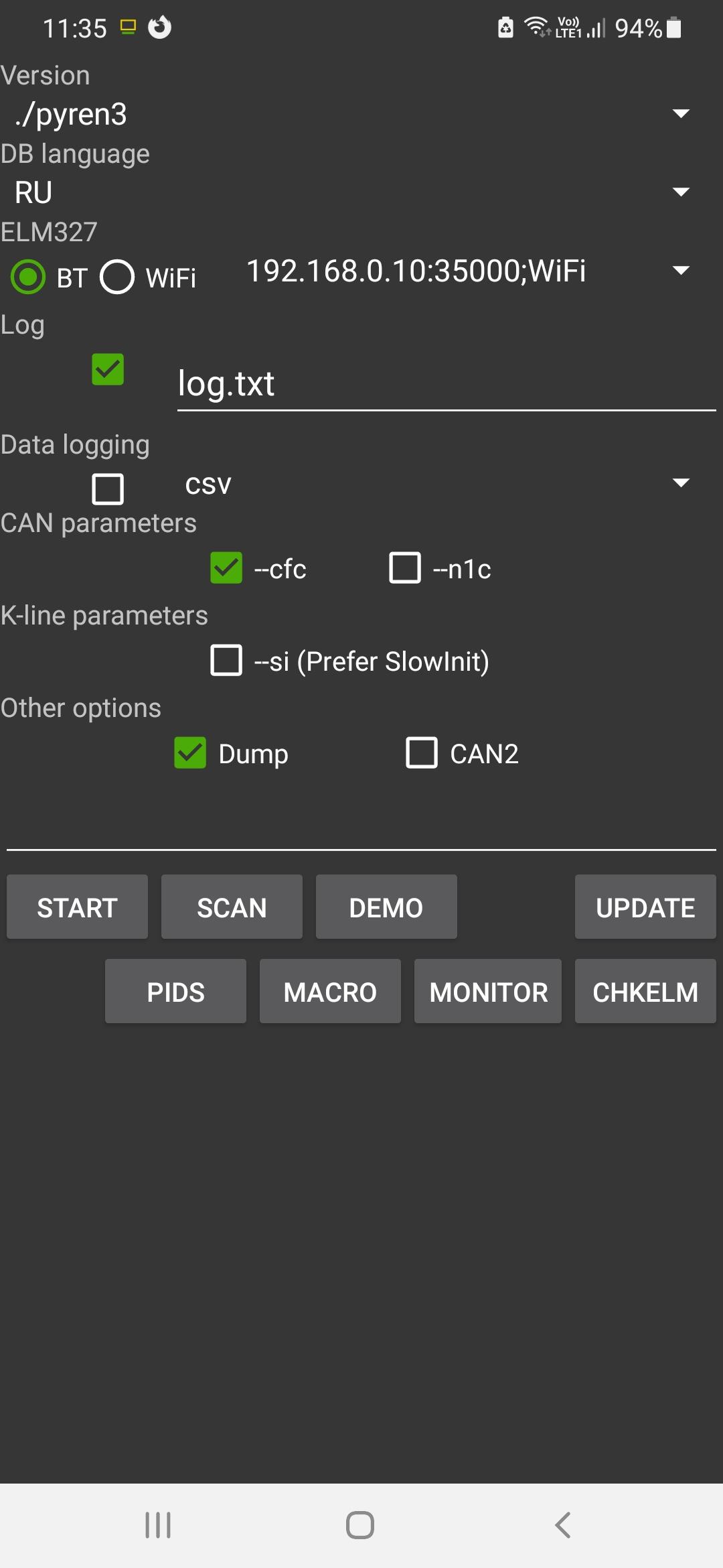

On 1/1/2023 at 4:58 PM, Jeksson11 said:
Несколько раз у меня такое же состояние повторялось но точную причину его установить не получилось. SL4A не хочет подключаться к BT адаптеру

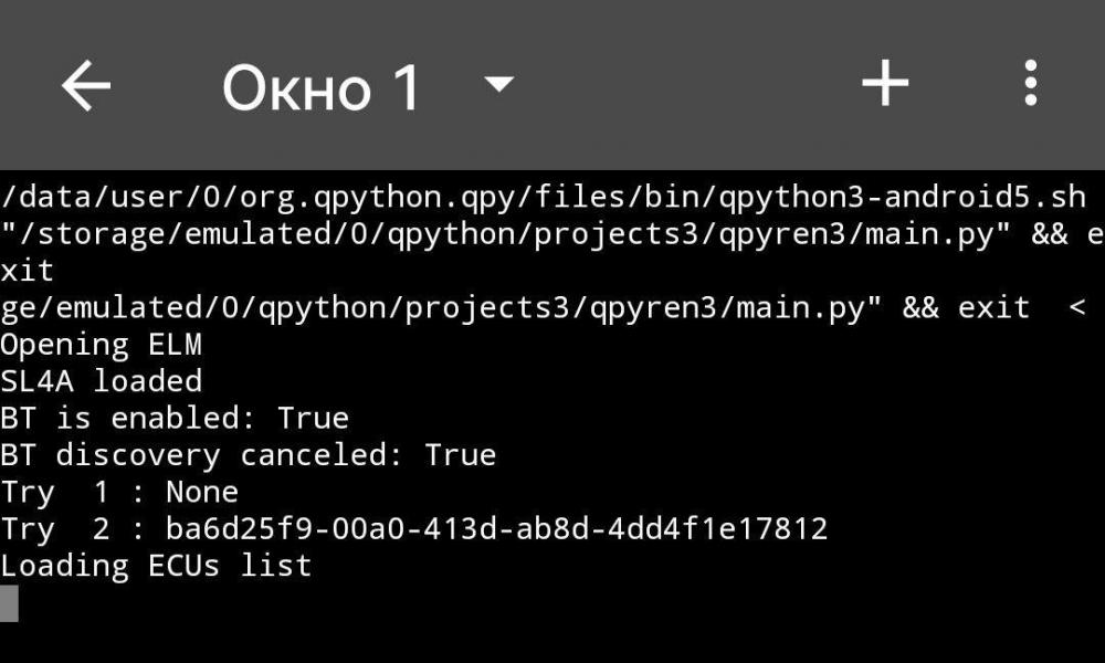

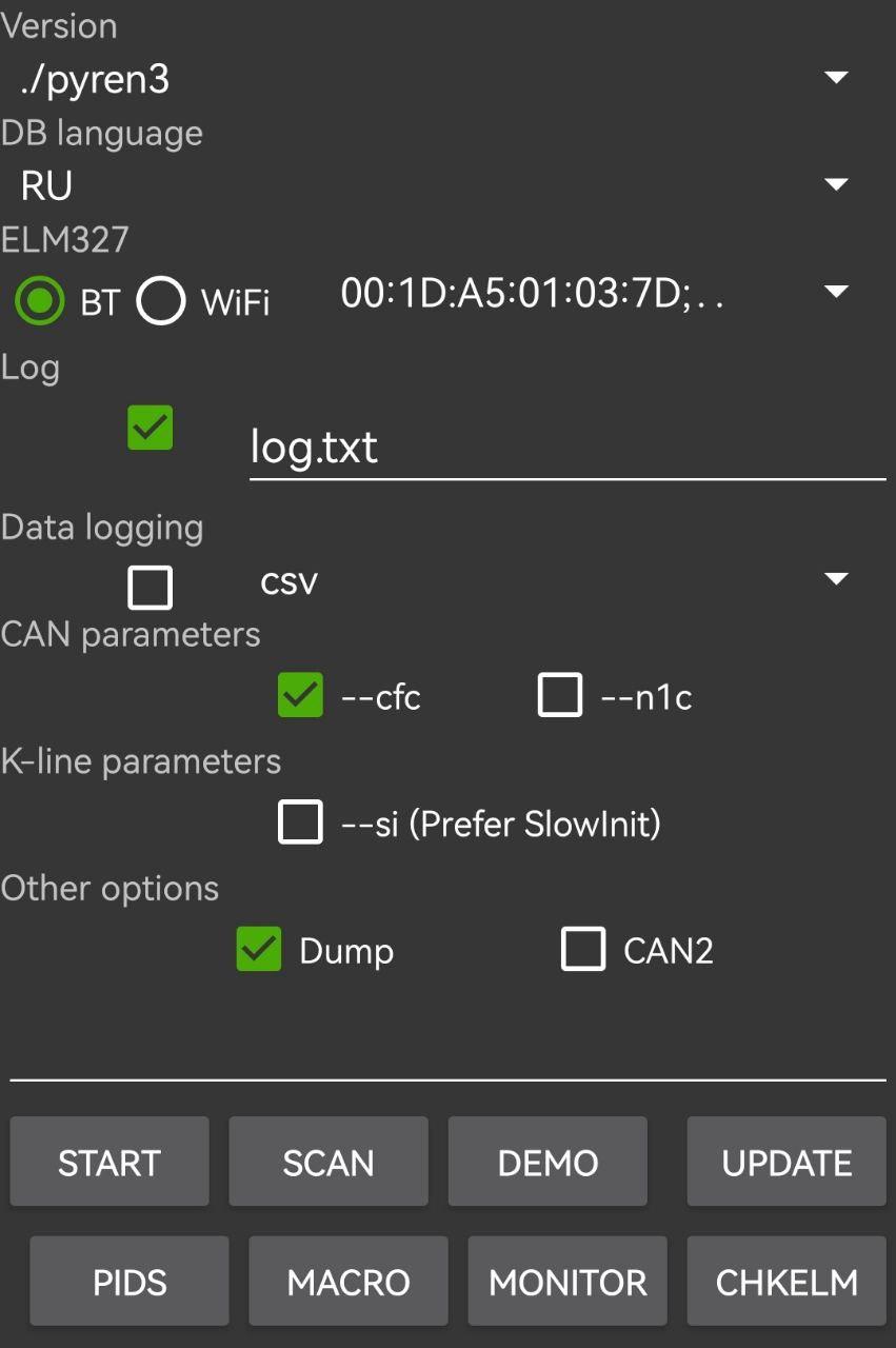

Сделал новую версию qpyren3 с выбором BT устройства
https://mega.nz/file/wnJn2SYQ#saKxjyM7IUEAThAl8su9K54H8CJut_e48-yqK6D_rBg
и подправил pyren3 для поддержки выбора BT устройства в андроиде.
этот apk без базы. Можно поставить поверх старой версии, база сохраниться, но  в лаунчере обязательно нужно нажать UPDATE чтобы обновился pyren3. Приложение после этого нужно закрыть и заново запустить.
Если ставить с нуля то нужно удалить папку /storage/emulated/0/qpython, но не забудьте сделать копию базы, savedEcus.p и дампов
при правильном старте картинка должна выглядеть примерно так
 здесь со второй попытки соединение BT открывается

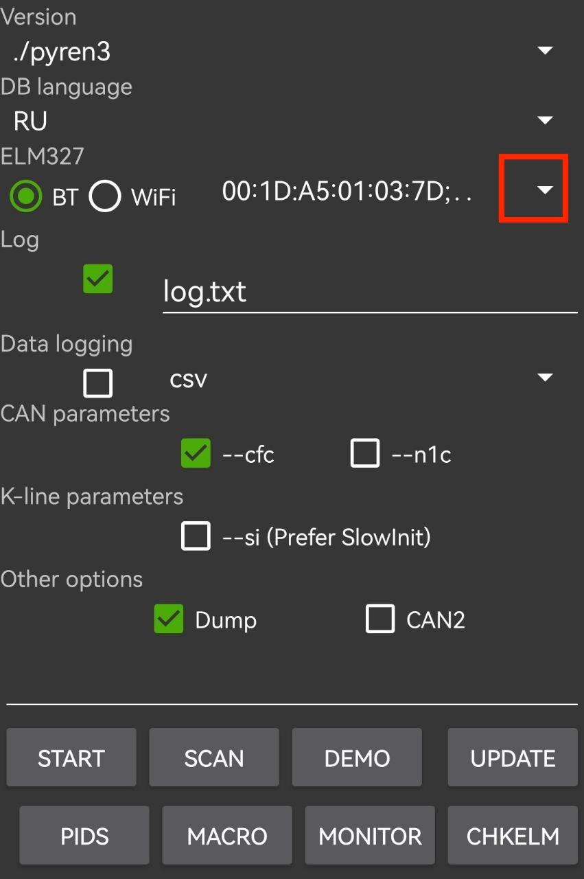

1 час назад, Shr-lnm сказал:
Спасибо тебе добрый человек, все заработало :thumbsup:
3 часа назад, Shr-lnm сказал:
Все равно нет выбора адаптера
Изменено пользователем Sem2

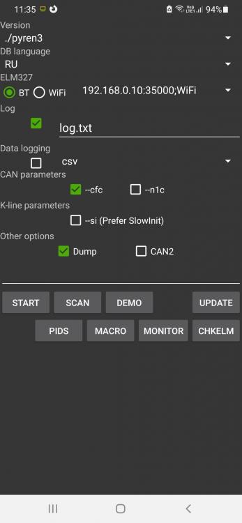

Выбор адаптера в лаунчере. BT должен быть включен перед запуском программы и адаптер уже должен быть спарен чтобы ELM появился в списке.
Если окно лаунчера выглядит не так, (нет кнопки PIDS) тогда нужно сначала нажать  UPDATE и после того как покажет DONE перезапустить программу
19 минут назад, Shr-lnm сказал:
Все разобрался. Все работает,спасибо

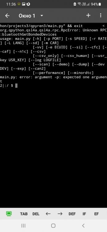

05.01.2023 в 14:02, Shr-lnm сказал:

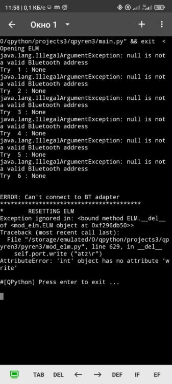

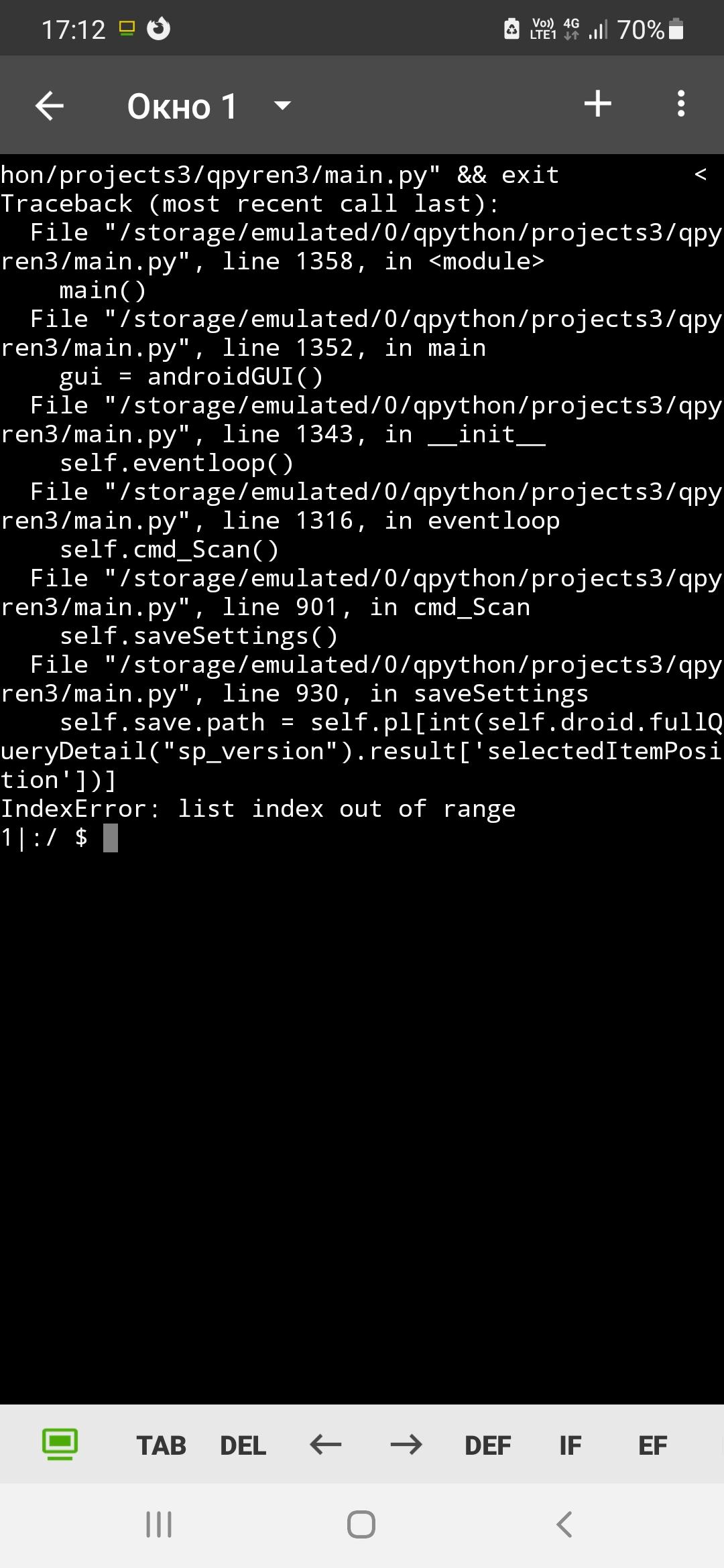

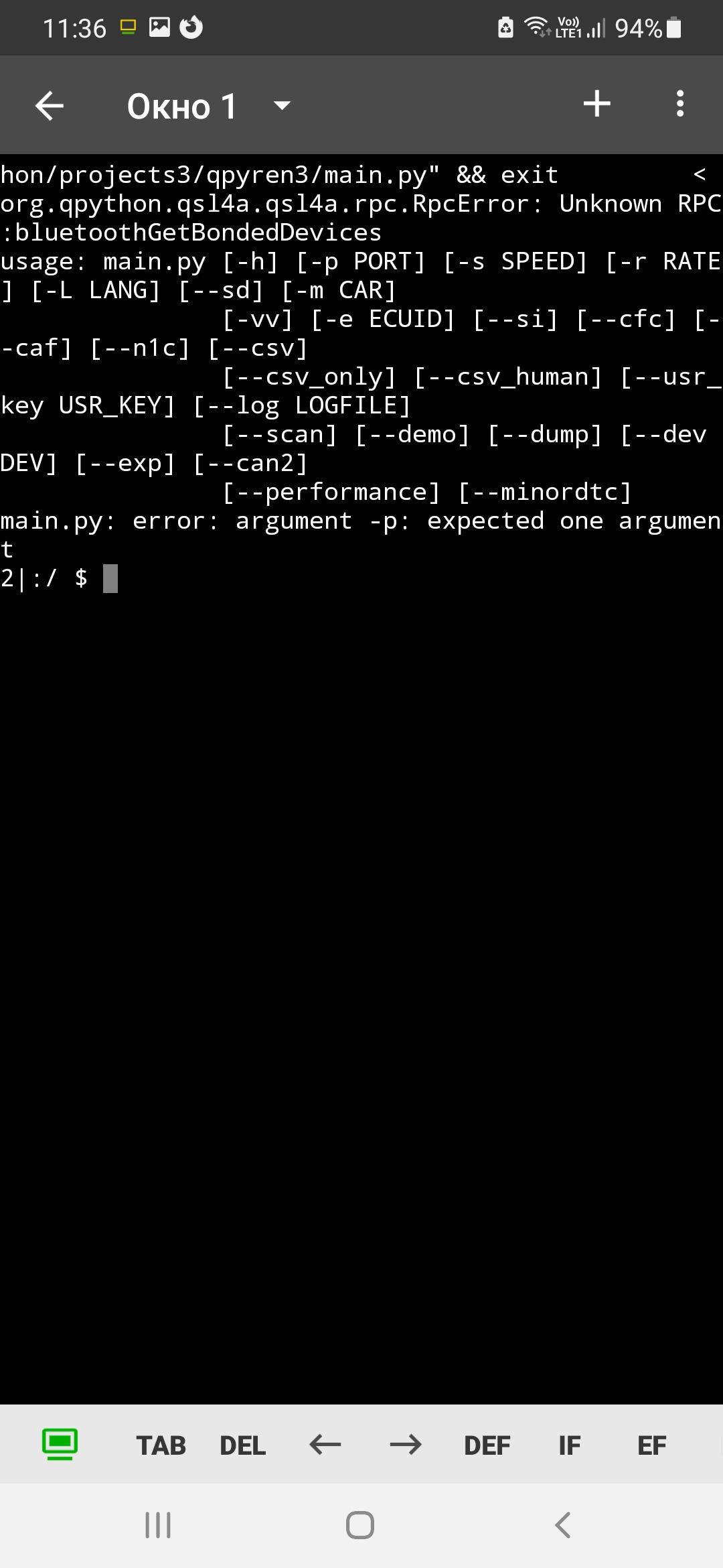

Здравствуйте. Поставил новый qpyren3. Хотел подключится к машине, а мне программа выдаёт вот такое:
588691096_Screenshot_20230120-171240_QPyRen3OS.thumb.jpg.954bf85884fe19b96ac55f8e847e3aec.jpg
Что за ошибка,не подскажите, что не так сделал? Ставил и на предыдущюю версию и заново начисто ставил с удалением qpyren3 и папки qpython. Ещё вопрос скажите, в какую папку закидывать базу pyrendata?
@Jet998посмотрите в лаунчере в верхнем поле, там где написано Version. Что предлагает выбрать?
Базу нужно копировать в /storage/emulated/0/qpython/projects3/qpyren3/
22 часа назад, Shr-lnm сказал:
В лаунчере вот что написано, и больше ничего нельзя выбрать.
295664482_Screenshot_20230122-113547_QPyRen3OS.thumb.jpg.f7137900da95bdc0cffac73913ce0fcc.jpg
И при выборе пункта demo, вот какая ошибка вылезает:
2028139192_Screenshot_20230122-113642_QPyRen3OS.thumb.jpg.fdc79d7ff407f80f3b2c88336a52c8b1.jpg
В третьей строке, рядом с BT выберите адрес BT адаптера, сейчас выбран адрес wif
и покажите что у вас в папке /storage/emulated/0/qpython/projects3/qpyren3/ лежит

20 hours ago, Jet998 said:
Вот папка qpyren3:
C папкой все в порядке. А вот если первая ошибка в 930 строке main.py , после выбора версии сохраняется, тогда мне не понятно в чем дело.
У меня кроме последней ничего нельзя выбрать. Первая версия qpyren3v2 встаёт без проблем. И нормально работает. А эта ни в какую не хочет работать.

22.01.2023 в 12:34, Shr-lnm сказал:
У меня почему то нет выбора адреса BT адаптера. Чего делать даже незнаю.

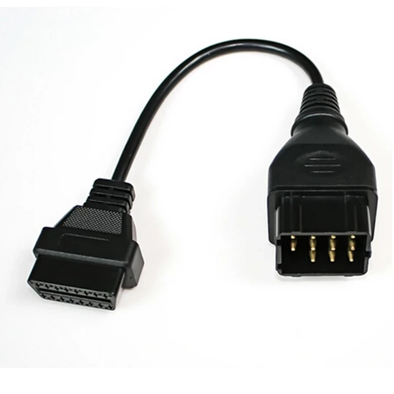

Здравствуйте, у меня старенькая рено лагуна1 1994 года,стала троить поменяли свечи,бронипровода,форсунки,реакции нет.Диагностику ни кто не делает,как мне можно самостоятельно сделать может какой датчик полетел.Мозги навряд ли все потекли
43 минуты назад, Оксана35 сказал:
...у меня старенькая рено лагуна1 1994 года...
Диагностический разъем, возможно, находится в подкапотном пространстве со стороны водителя под жабо: https://www.renaultforums.co.uk/threads/laguna-i-does-it-have-obd.102548/post-791004
img_0543-jpg.14064
Это фирменный разъем Renault на 12 контактов. Подключаются к нему с помощью соответствующего адаптера:
Таковой имеется в комлекте фирменного CAN Clip и его китайских клонов. Ищите обладателей данного прибора. Обсуждаемый здесь PyRen в режиме CLIP вам точно не поможет. У него в БД нет старых моделей. Возможно, удастся чего-то добиться из режима PyRen DDT или ddt4all. Но это занятие только для сильных духом: нужно изучать, пробовать, сначала собрать рабочую связку из адаптеров и переходников, а потом разбираться с французским языком.
