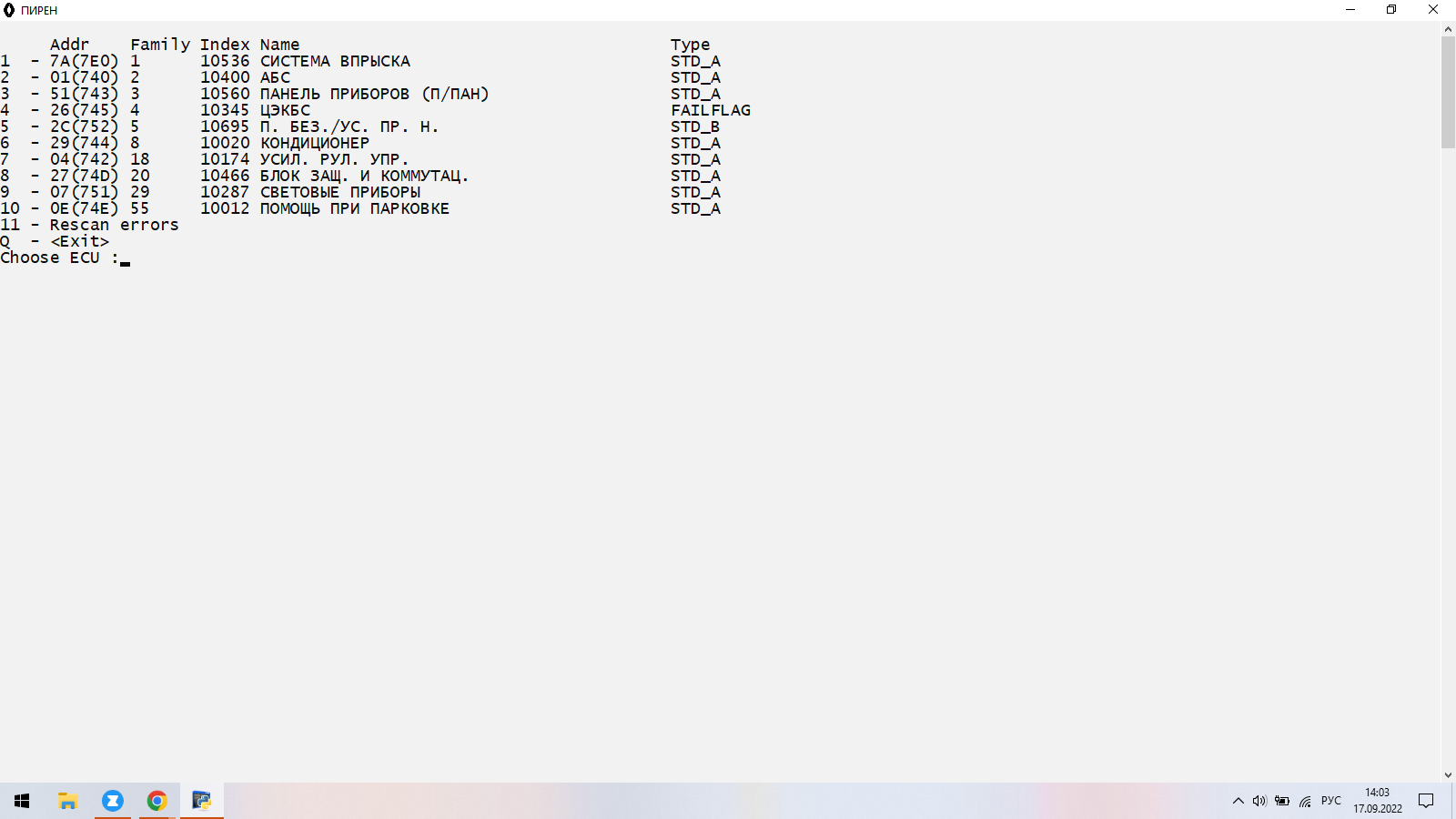

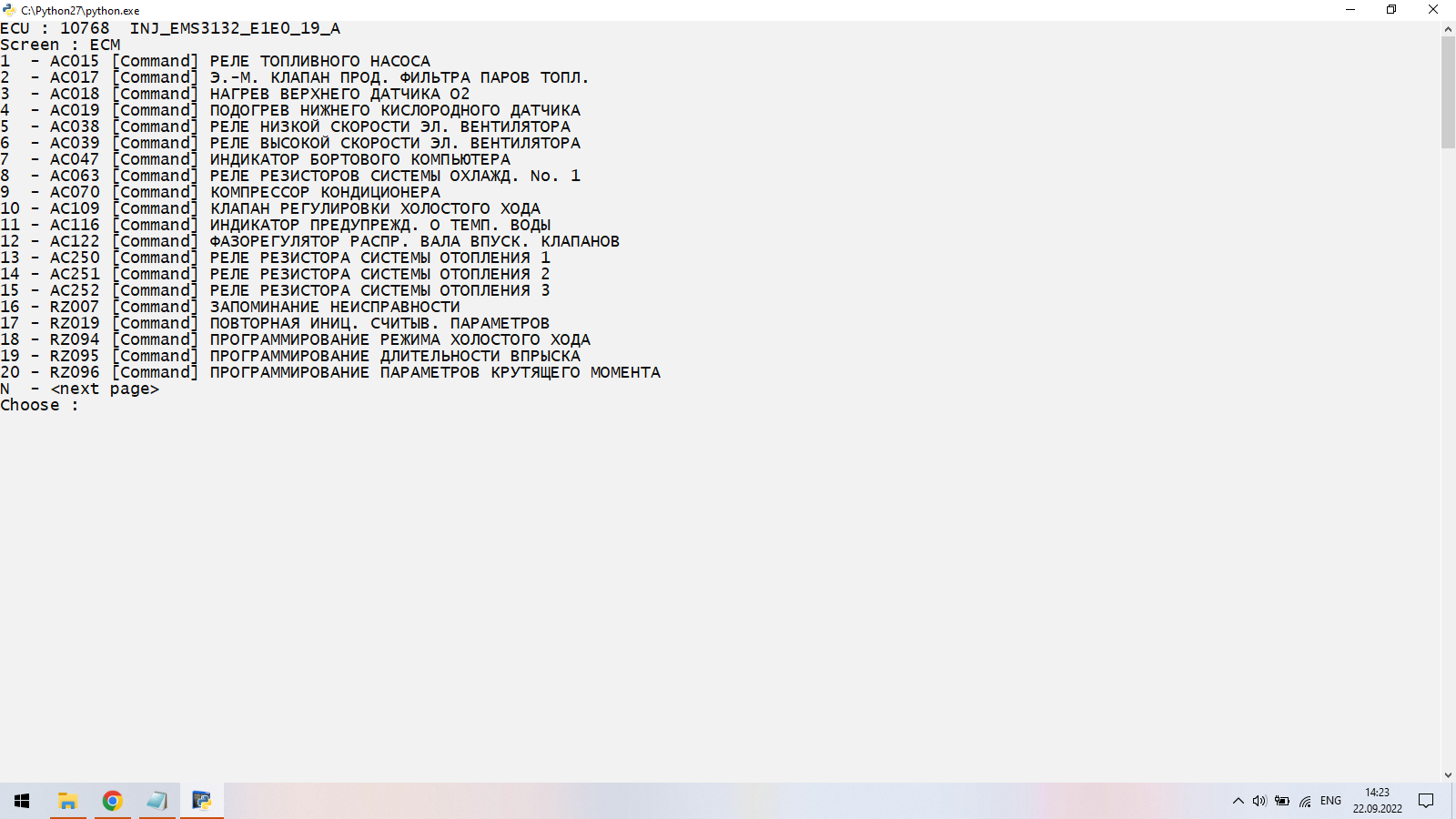

Добрый день, подскажите сценик 2, видит многие блоки. Почему то нет блока подушек безопасности, висит ошибка airbag хочу узнать какую именно копать подушку. Руclip.

5 часов назад, defagoa33 сказал:
T75QmqC.jpgтут ищи
6 часов назад, anlyk сказал:
T75QmqC.jpgтут ищи
В этом и проблема, что такого блока нет, как и блока усил.рул.упр
23 минуты назад, defagoa33 сказал:
попробуй пересканировать конфигурацию при запуске программы( scan vehicle)

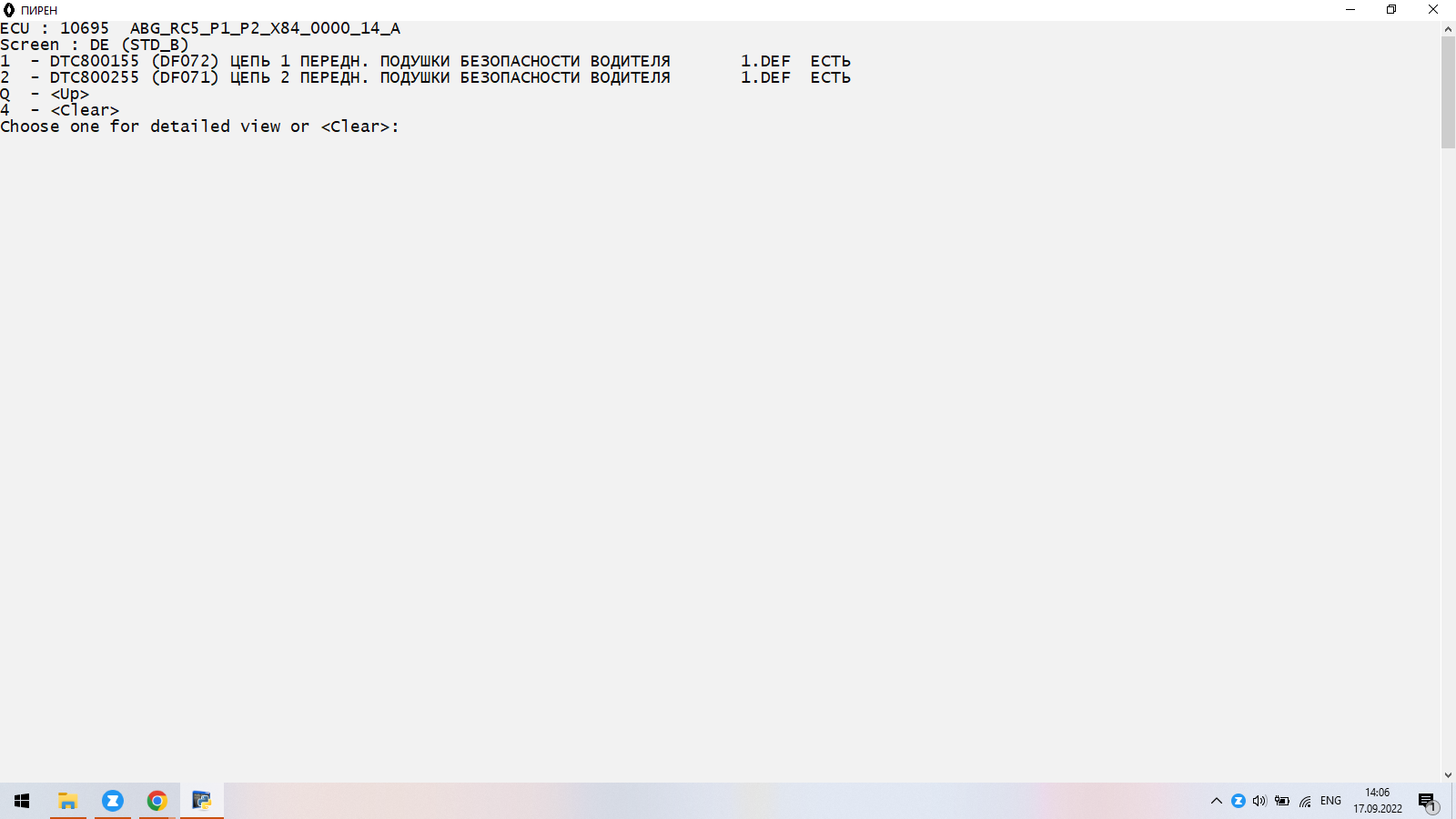

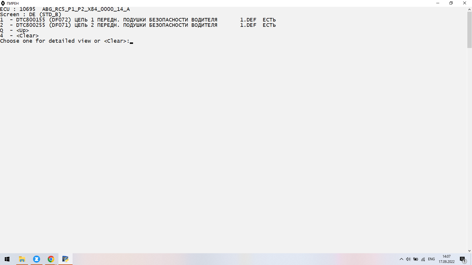

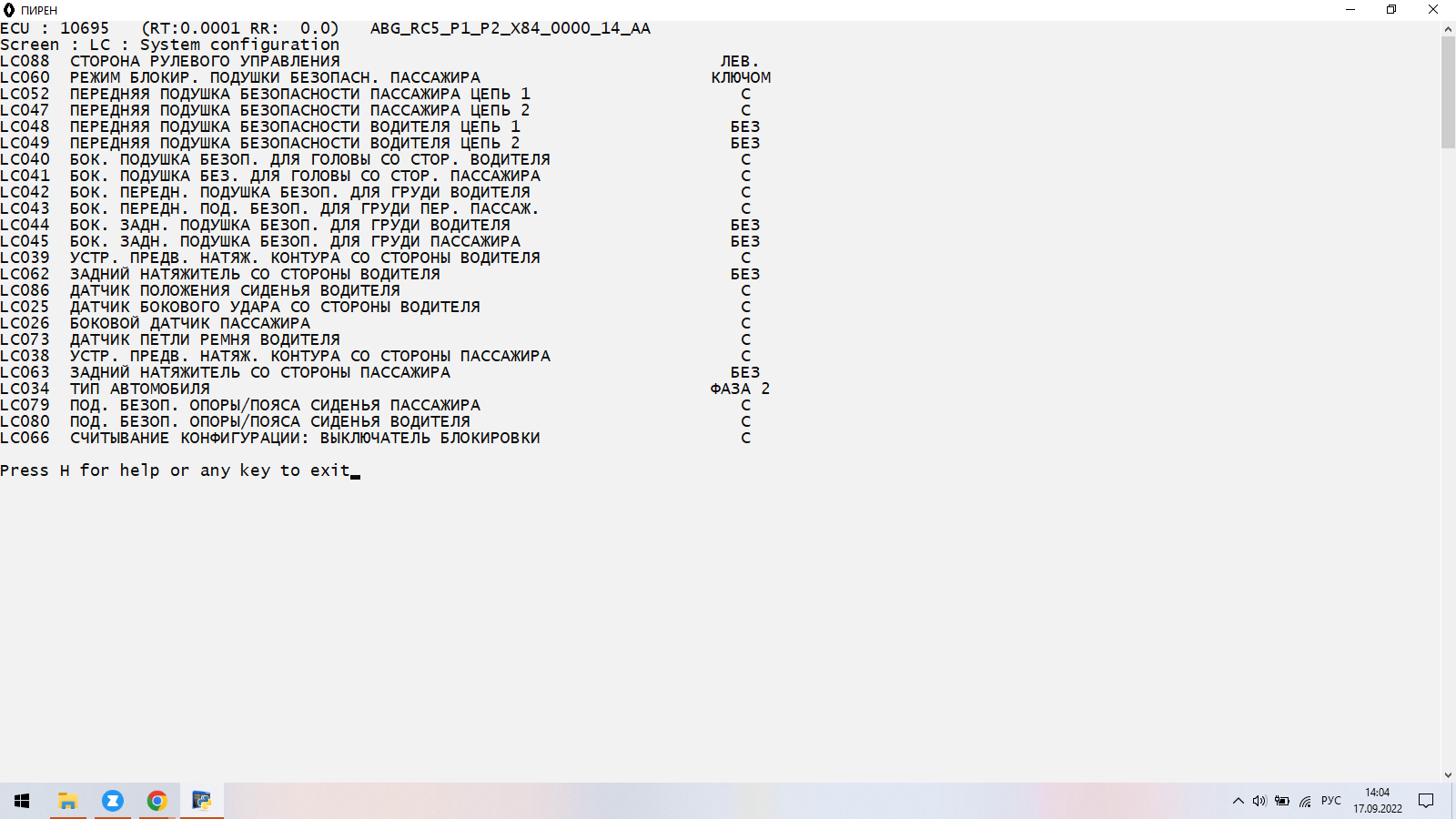

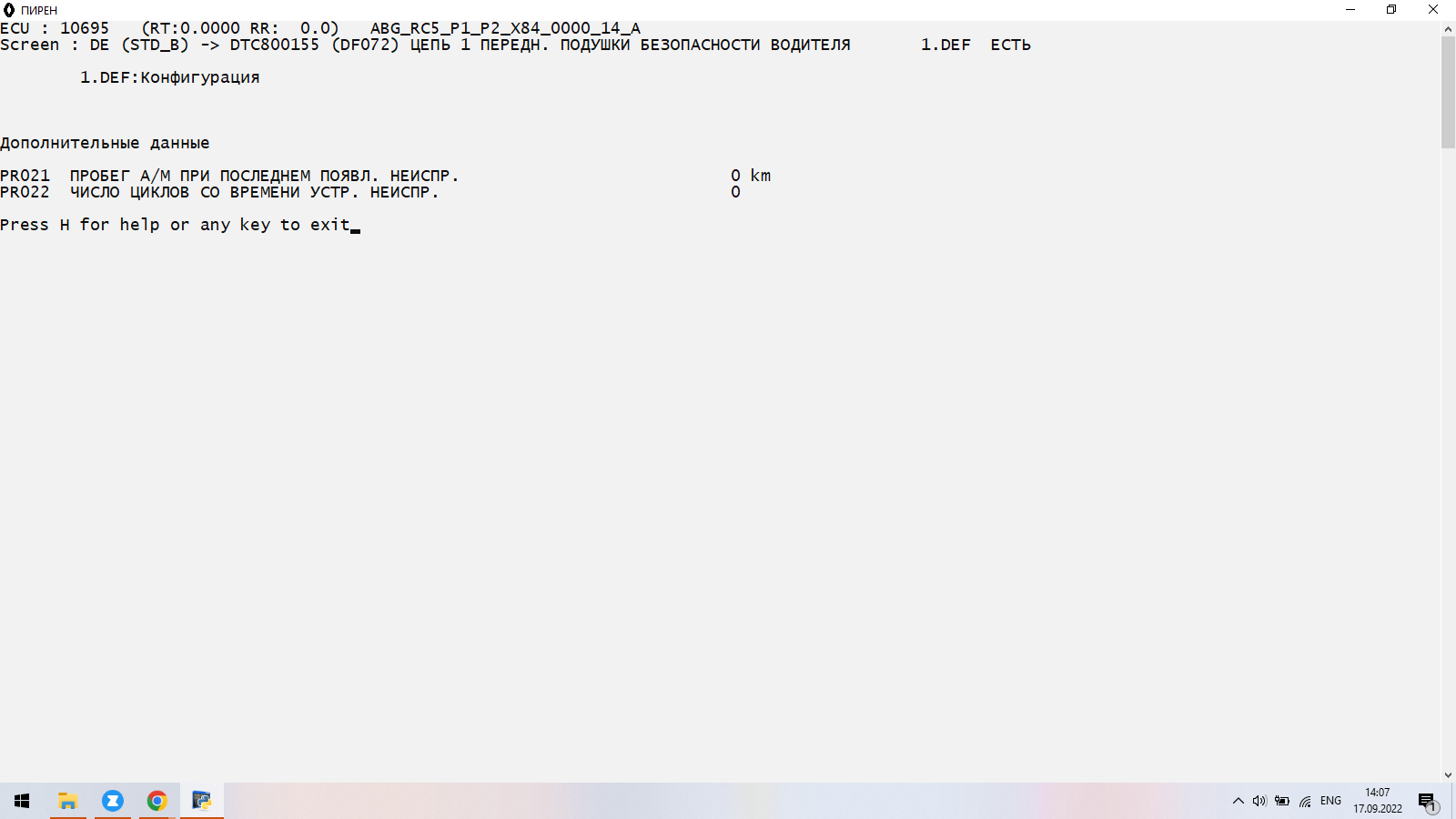

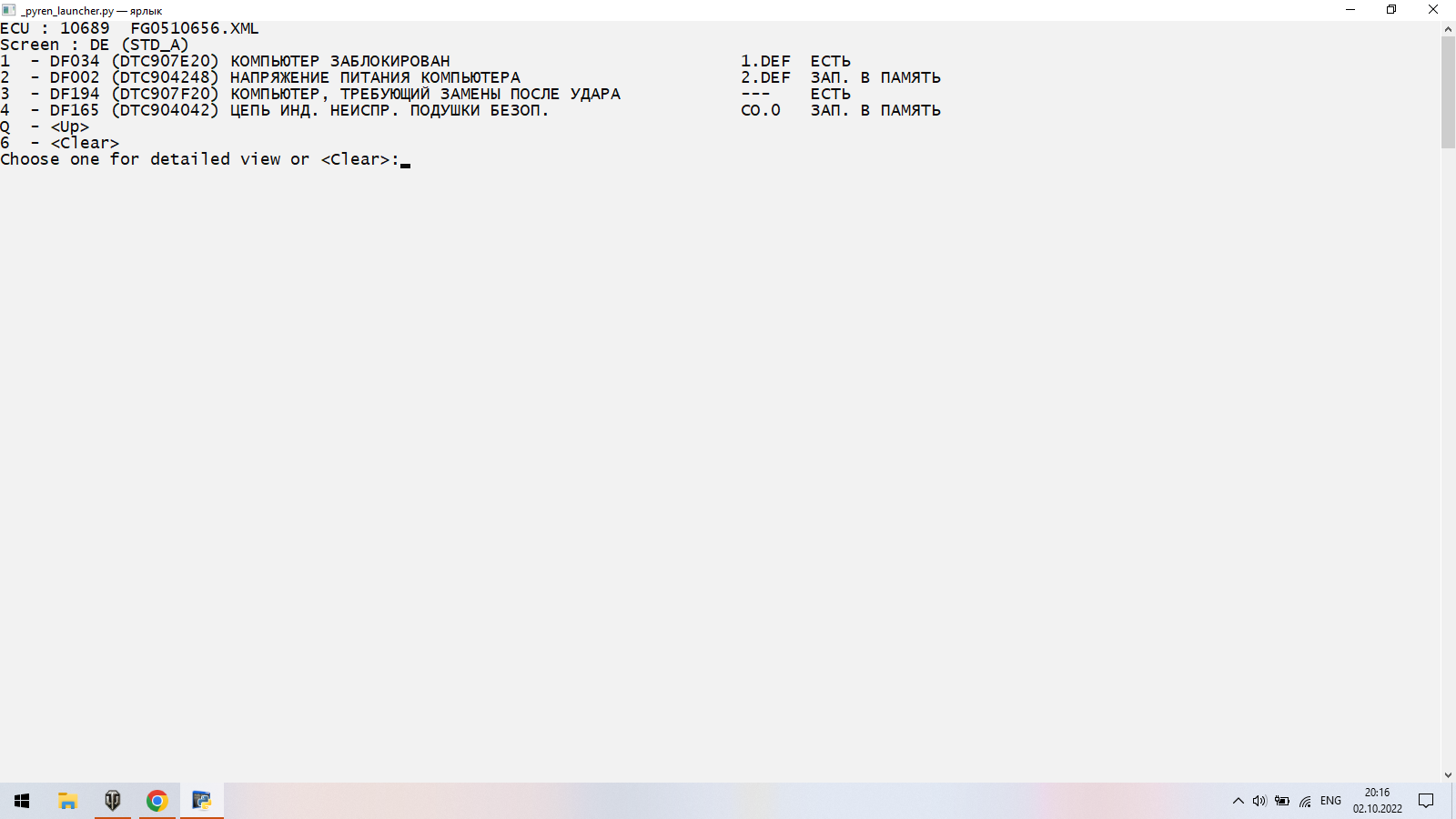

По Логану не подскажите? Это после замены шлейфа. Машинку взяли бу сыну с беременным мужиком в придачу. Это что ЭБУ на помойку или можно что то сделать?
Показывает 10 ошибок в блоке подушки. Блок SRS  под замену? Новый блок дешевле диагностики -1800 руб500005216_(17).thumb.png.39f00c0ad3acdc7c0238a94cc7ad0395.png2001637647_(19).thumb.png.b03077c56bebf547e52b964a6ff829f8.png
Изменено пользователем chirkov
После замены шлейфа лампа не погасла, ошибки не трутся. Но параметры остальные редактируются - сторона рулевого, отключение подушки. А по Мегану если изменить на фазу 1 - может пустит в конфигурацию? Или подложить чужой дамп?

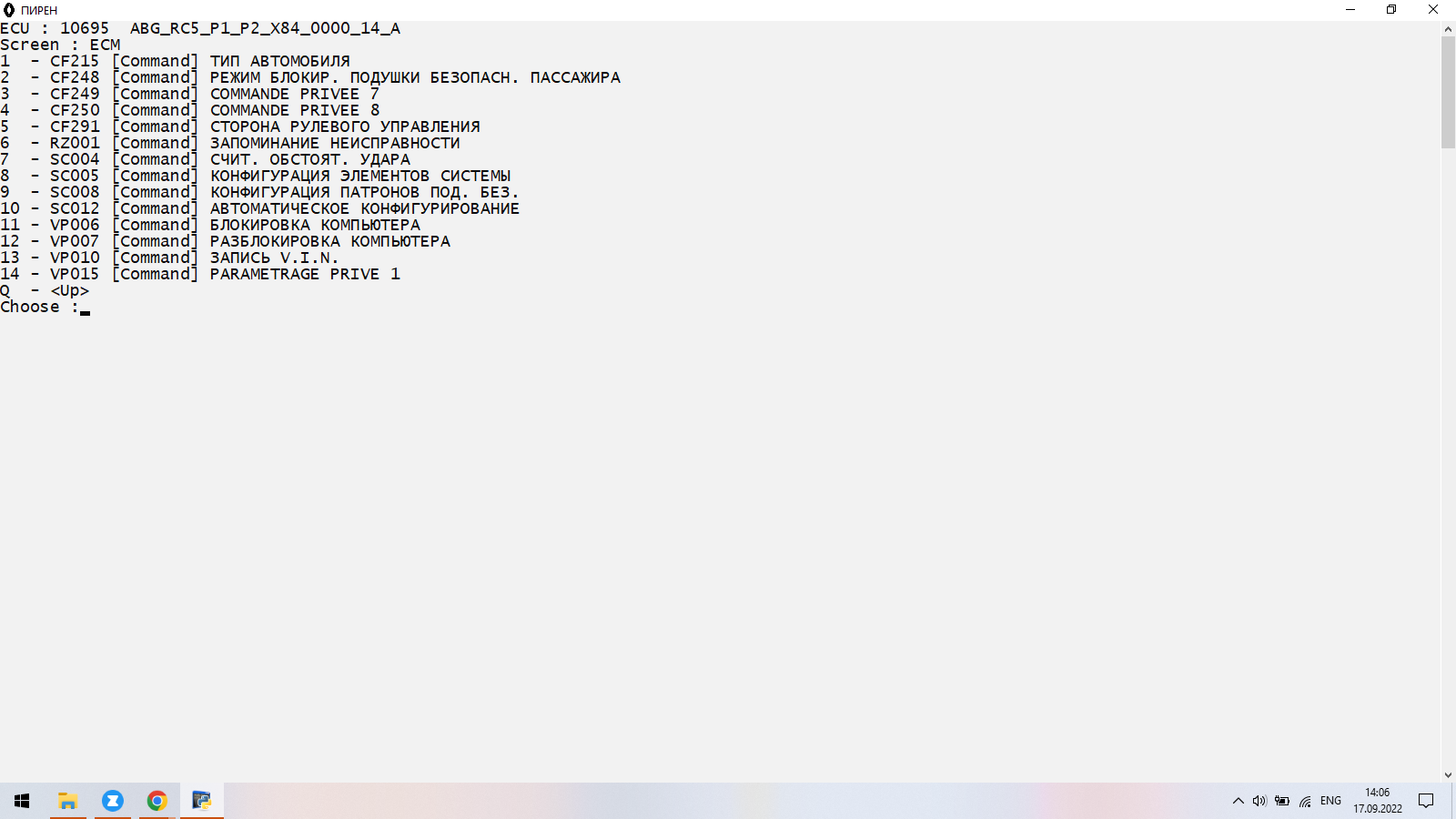

@chirkov делайте на свой страх и риск

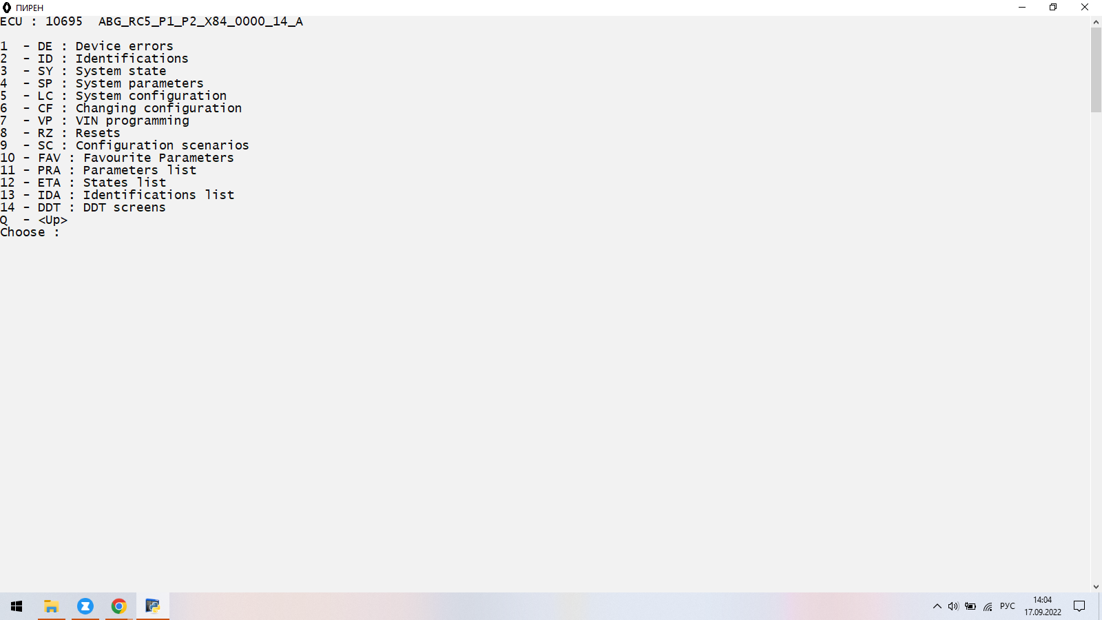

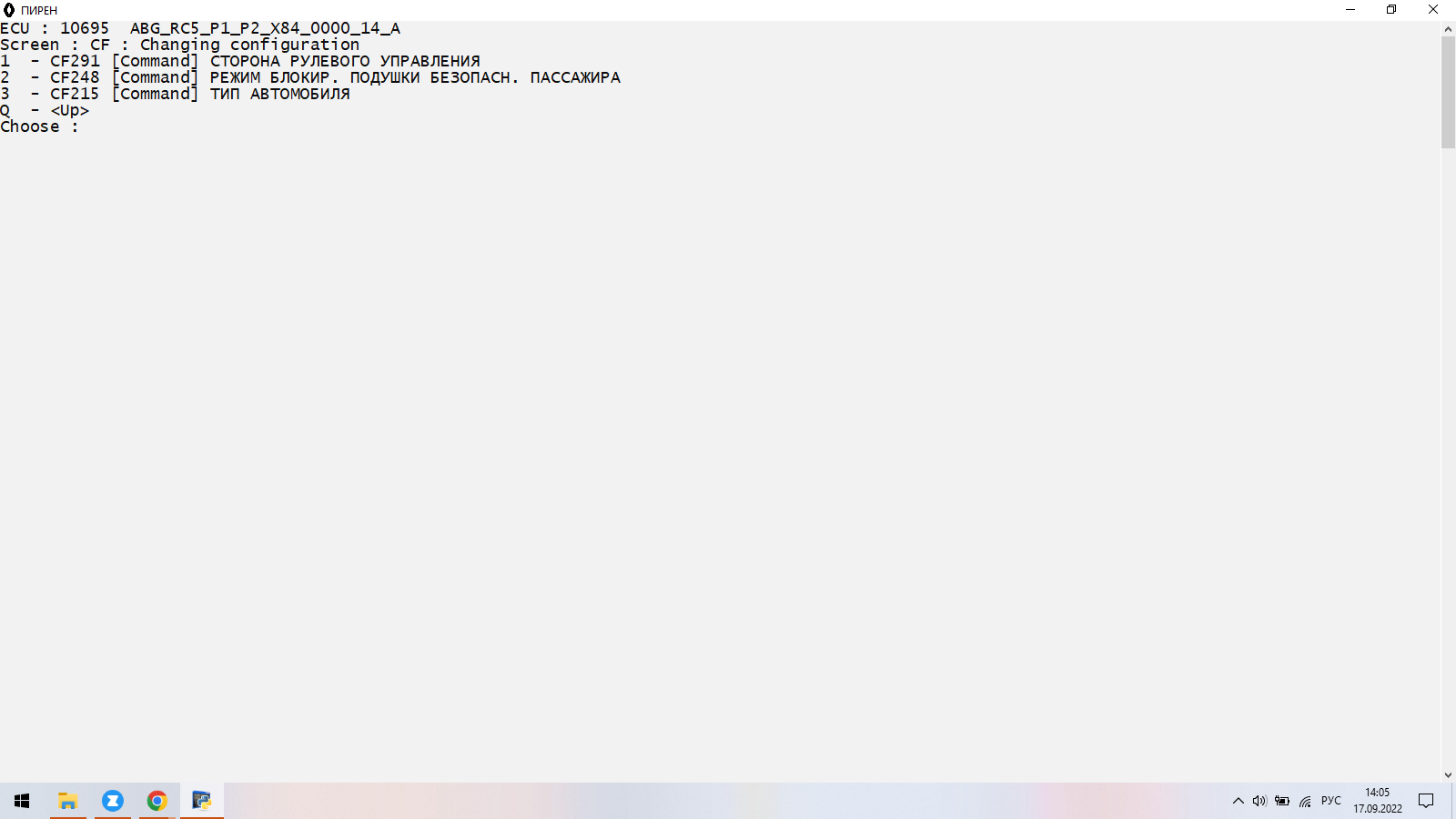

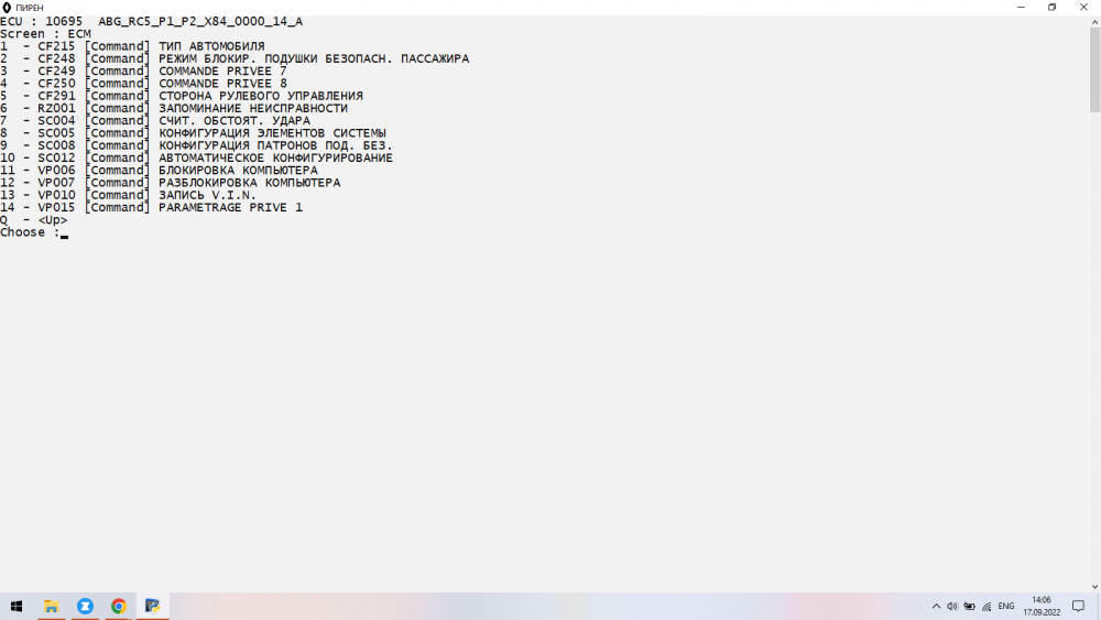

1) на экране где перечислены блоки набираете три буквы "cmd"  и нажимаете ввод
2) заходите в блок подушек и в меню
             11 - ECM : Extended command set
3) далее рекомендуется заблокировать  блок командой VP006
4) идем в команду
             3  - CF249 [Command] COMMANDE PRIVEE 7
5) здесь набираем HEX и потом 3F0F03000000003F0F03000000003F0F0300
ECU : 10695  FG0510695.XML
Screen : ECM -> C249 [Command]
#############################  Command parameters  #############################
Prerequisite :
codeMR       : CF249
label        : COMMANDE PRIVEE 7
type         : CF
scenario     :
inputlist    +
serviceID    +
              : (16   ) 3B08 <Params>
There are parameters.
Press ENTER to exit or type [HEX, DEC, ASCII, VIN]: hex
Are you ready to execute the command? <yes/no>:yes
#############################  Execution  #############################
Parametr type: n  size:
HEX:3F0F03000000003F0F03000000003F0F0300
cmd:3B083F0F03000000003F0F03000000003F0F0300  rsp: 7B08
###############################  Done  ###############################
Press ENTER to exit
6) разблокируем блок командой VP007

PRIVEE 7 - это не сработало - rsp:
И что? Блок под замену или под прошивку? Клип то поможет?
Попробуйте в качестве HEX значения 3F0F0300000000
Только по результатам присылайте лог попытки, а то из вашего сообщения никакой полезной информации извлечь невозможно.
Вот лог
Это лог старой попытки. Он уже не интересен. Нужно пробовать 3F0F0300000000
Но лог лучше elm
Shr-Inm, спасибо вам огромное за помощь, доброго здоровья. Все получилось. ELM все же стоит своих денег и в умелых руках работает на ура.

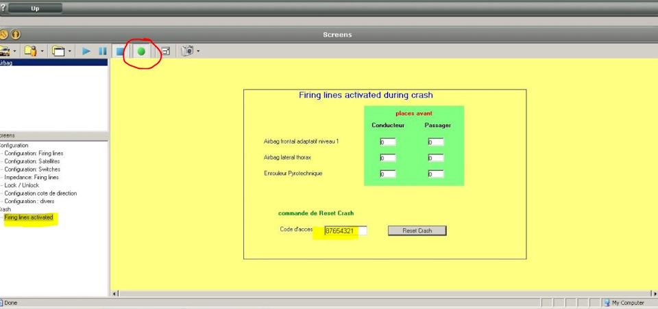

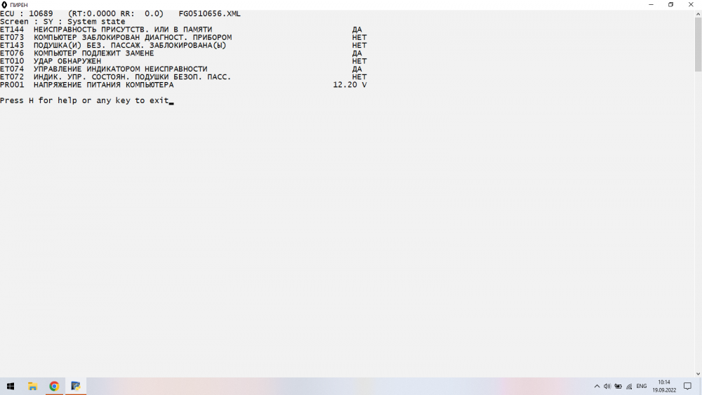

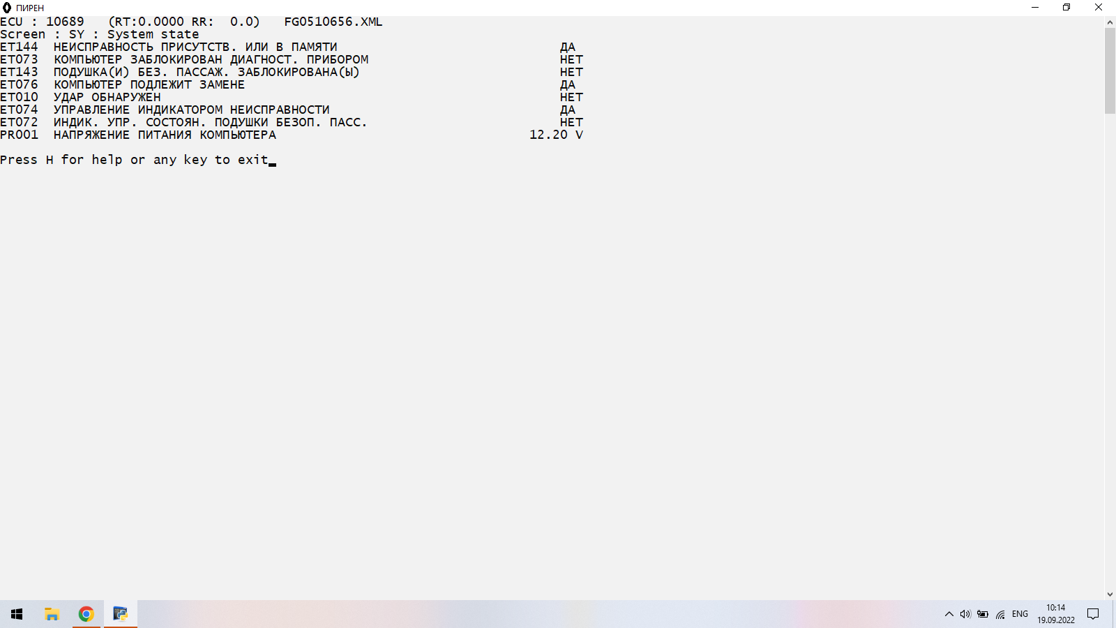

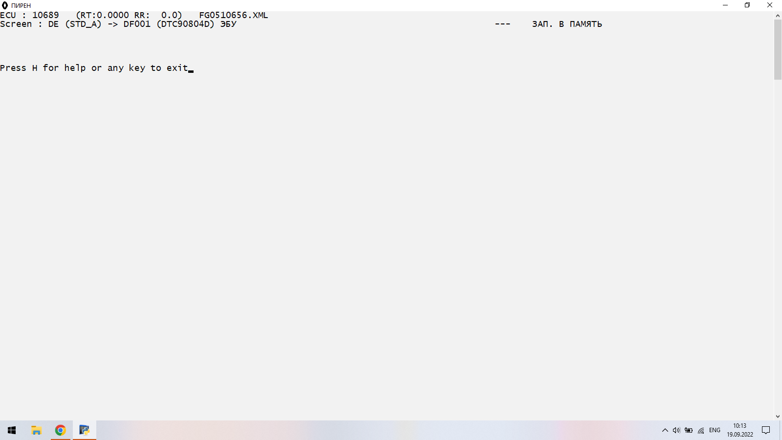

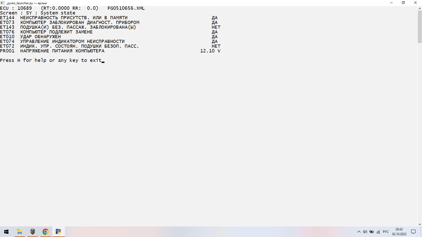

Да что же это такое?! Поменял сегодня блок подушек на новый. Оригинал. И вот пожалуйста:
Лог https://drive.google.com/drive/folders/13x23yTuzw3LxElXRNSAgWobVI9zxrVLU?usp=sharing Можно что либо сделать? Новый блок зацепил старые ошибки, сам прописал в себя вин. Изменять конфигурацию не дает. Этот блин Логан заколдованный. Одна гребанная подушка и ту не включить. По напряжению ошибка, откуда блин?! Ее не было и нет. Его что в помойку? Ошибки чистить не стал. Что выкинуть из машины все что касается подушек? Шлейф нафиг, блок нафиг. Один черт не работает. Дамп https://drive.google.com/drive/folders/1-DMRVOpZkpAtbzPSfJTpT9v90hh8TgT2?usp=sharing

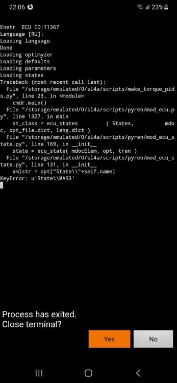

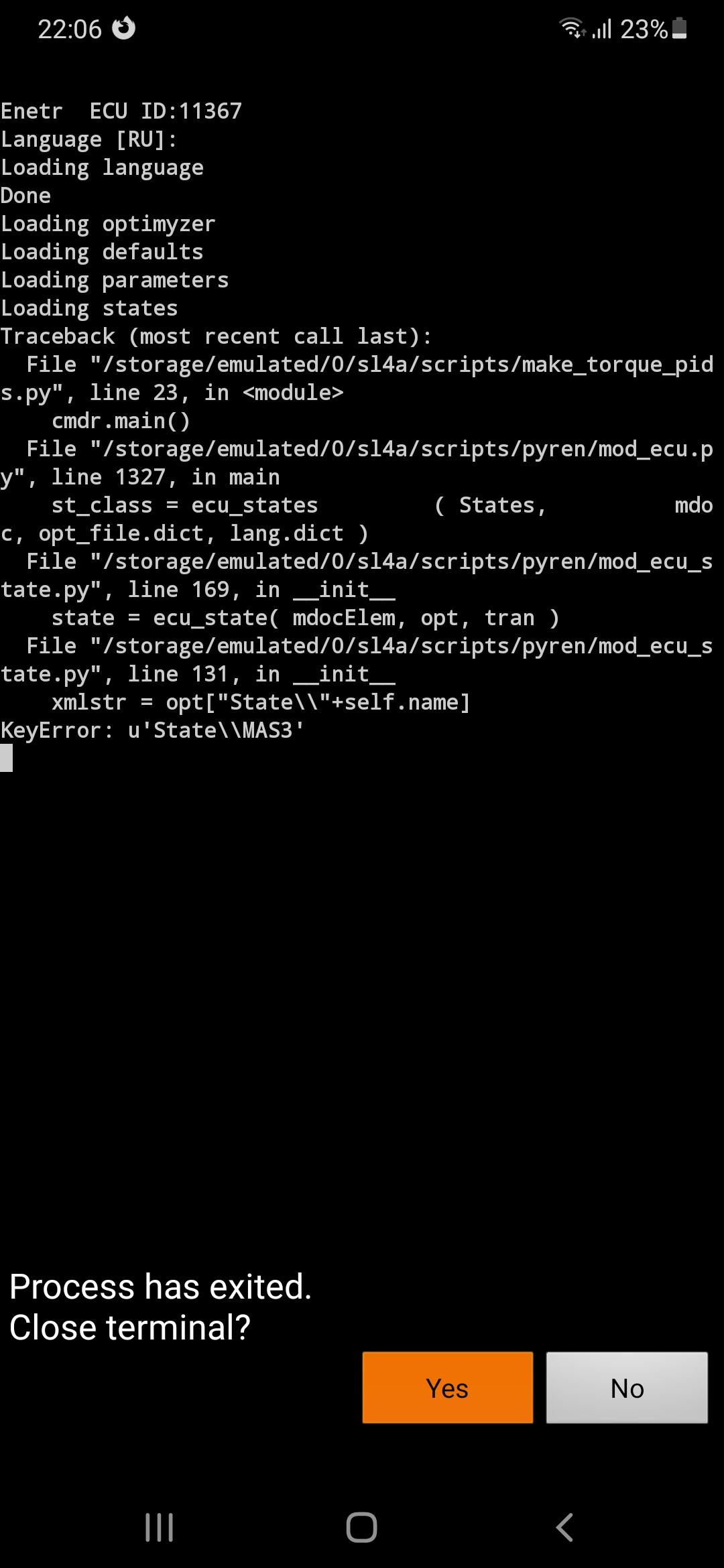

Всем привет. Хочу Pyren сделать свой pid, но получаю ошибку, что не так делаю. Вот ошибка:

Давайте сначала порядок наведем. Логи не соответствуют дампам, они от другой машины.
В дампах SRS фигурирует два VIN
X7LLSRB1HAH290302
X7LLSRB1HAH289434
какой из них ваш?
Блин блок то НОВЫЙ!!!! Мой X7LLSRB1HAH290302. Это что емекс мне крашнутый блок прислал.
попробую исправить
Заранее спасибо, но выходит блок б/у? Следов установки не было.
Давайте попробуем по инструкции на которую дал ссылку @tvisura
На картинке видно, что удар обнаружен и блок заблокирован прибором.
Блокировку можно снять?
ELM подойдет, только вместо родного ddt2000 нужно использовать mod_ddt или dd4all
15 минут назад, Shr-lnm сказал:
попробую исправить
Я простым Pyrenom делаю pid. А разве можно qpyren3 сделать pid? Я посмотрел, что-то не нашёл такого.

При подключении нового блока блок не был заблокирован и был уже краш и вписан вин. Вин вставил свой. Ошибки не тер. Побоялся. Блокировка снимается и ставится. Я не пойму мне прислали б/у блок? Про старый блок посты выше. DDT mod это который в пурен? Там для меня темный лес. Елм у меня на вафле. Что мне покупать блоки до бесконечности, пока не попадется рабочий?

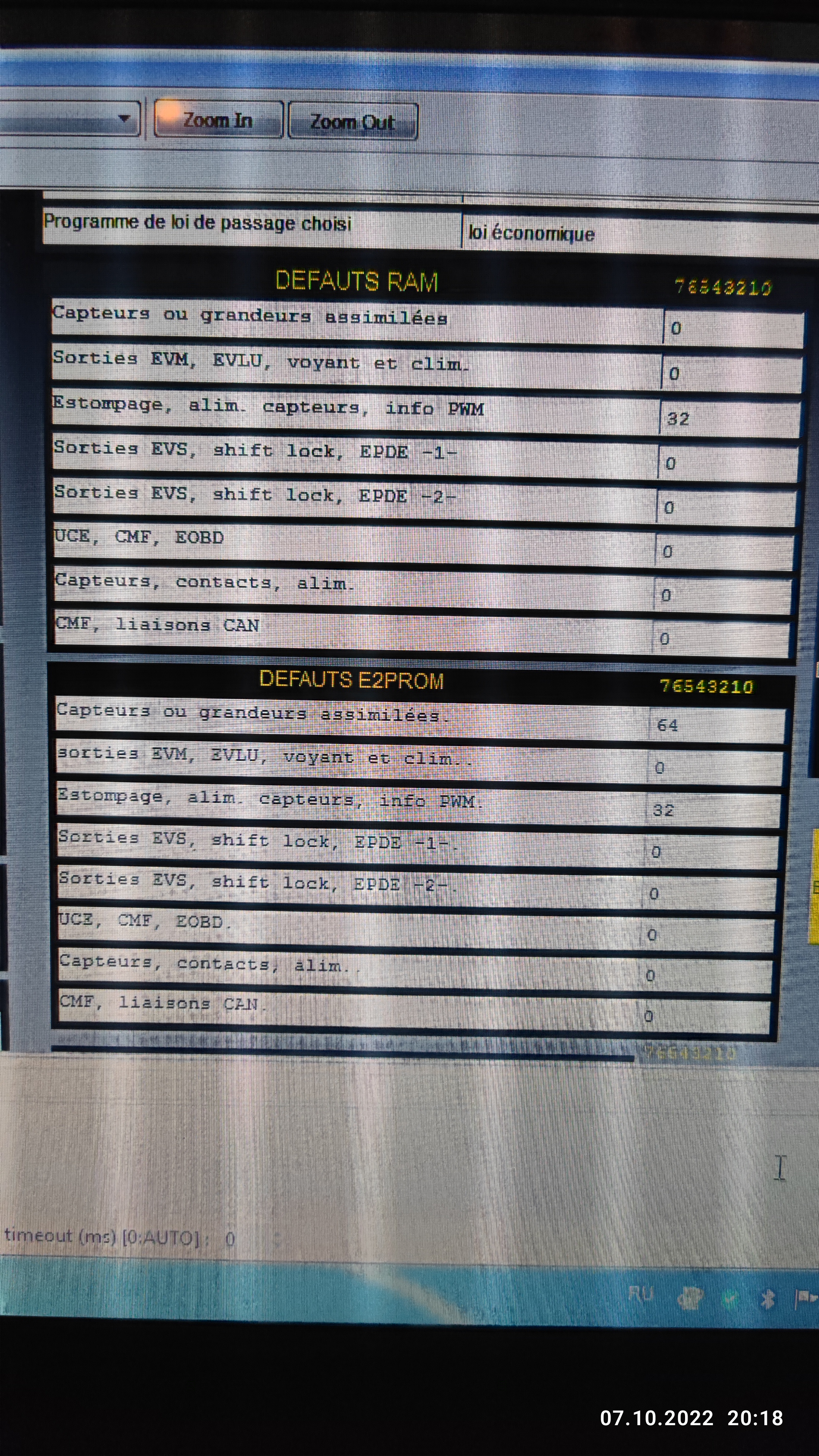

Добрый день.
В ИНТЕРНЕТЕ не нашел описание.Может кто в курсе,что обозначают эти цыфры(64 и 32) это по АКПП.
Авто Renault Scenic 1 2000г.в. F3R 2.0 DP0
Изменено пользователем EvgeniiXXX
Не разобралсяя,как изображение вставить
8 часов назад, EvgeniiXXX сказал:
Добрый день.
Откройте файл DP0-TA96-2000-11.xml в текстовом редакторе, и там расшифровка ошибок:
Capteurs ou grandeurs assimilйes, Estompage, alim. capteurs, info PWM"> ошибки в АКПП
Подробности в файле, например вторая ошибка
<!--Dйfauts prйsents en RAM: estompage, alim. capteurs, info pwm
Затенение, блок питания датчики, информация ШИМ">
<!--Неисправности в оперативной памяти: замирание, питание. датчики, ШИМ информация
И далее для второй ошибки: 32(dec) переводим в двоичное исчисление = 00100000,
далее DP0-TA96-2000-11.xml для данной ошибки
\par bit 0, = 1 C.C. estompage
\par bit 1, = 1 C.O. estompage
\par bit 2, = 1 Information couple moteur PWM ou CAN invalide
\par bit 3, = 1 Information temp\'e9rature d'eau PWM ou CAN invalide
\par bit 4, = 1 alimentation des capteurs analogiques
\par bit 5, = 1 d\'e9faut liaison couple PWM
\par bit 6, = 1 d\'e9faut potentiom\'e8tre vu par injection
