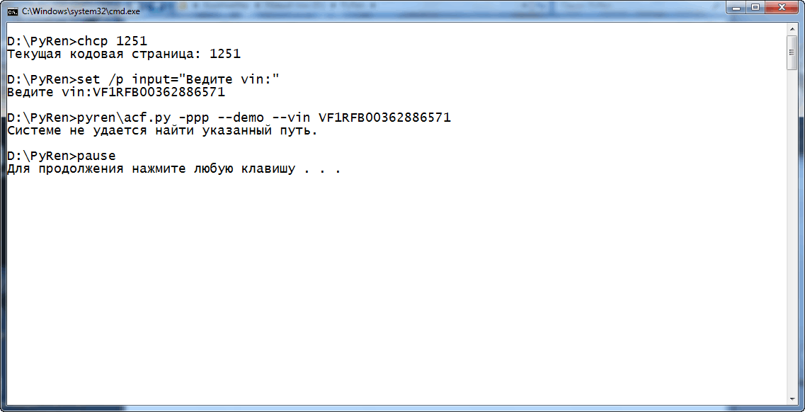

Добрый вечер.
Pyren работает,но авто конфигурацию не делает.2023-09-01_183631.thumb.png.dab1c3eb24eb32a853aef996b0d5895e.png

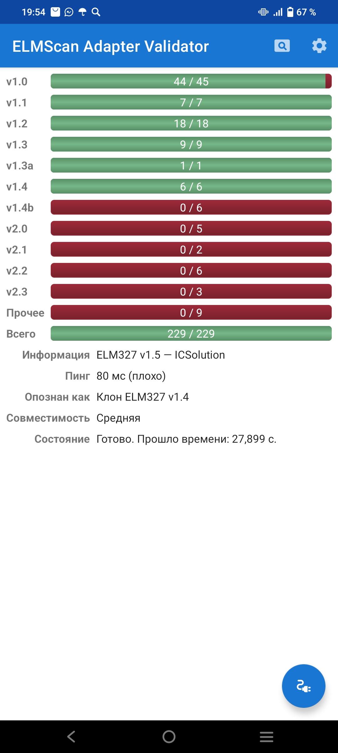

26.08.2023 в 22:10, andru666 сказал:
проверьте программой ELMScan Adapter Validator
Протестировал с VIVO T1 задержка 80, с Pixel 4a задержка 28

Это pyren3? Наверное нет. Acf встроена в третий и запускать лучше не через bat а руками из cmd.

1 час назад, Shr-lnm сказал:
Да это PyRen3, все делал как написано.
2 часа назад, Shr-lnm сказал:
Можете помочь за оплату, для меня это всё  сложновато.
Кажется, у вас лишний пробел в имени файла. У вас "acf .py", а нужно "acf.py"

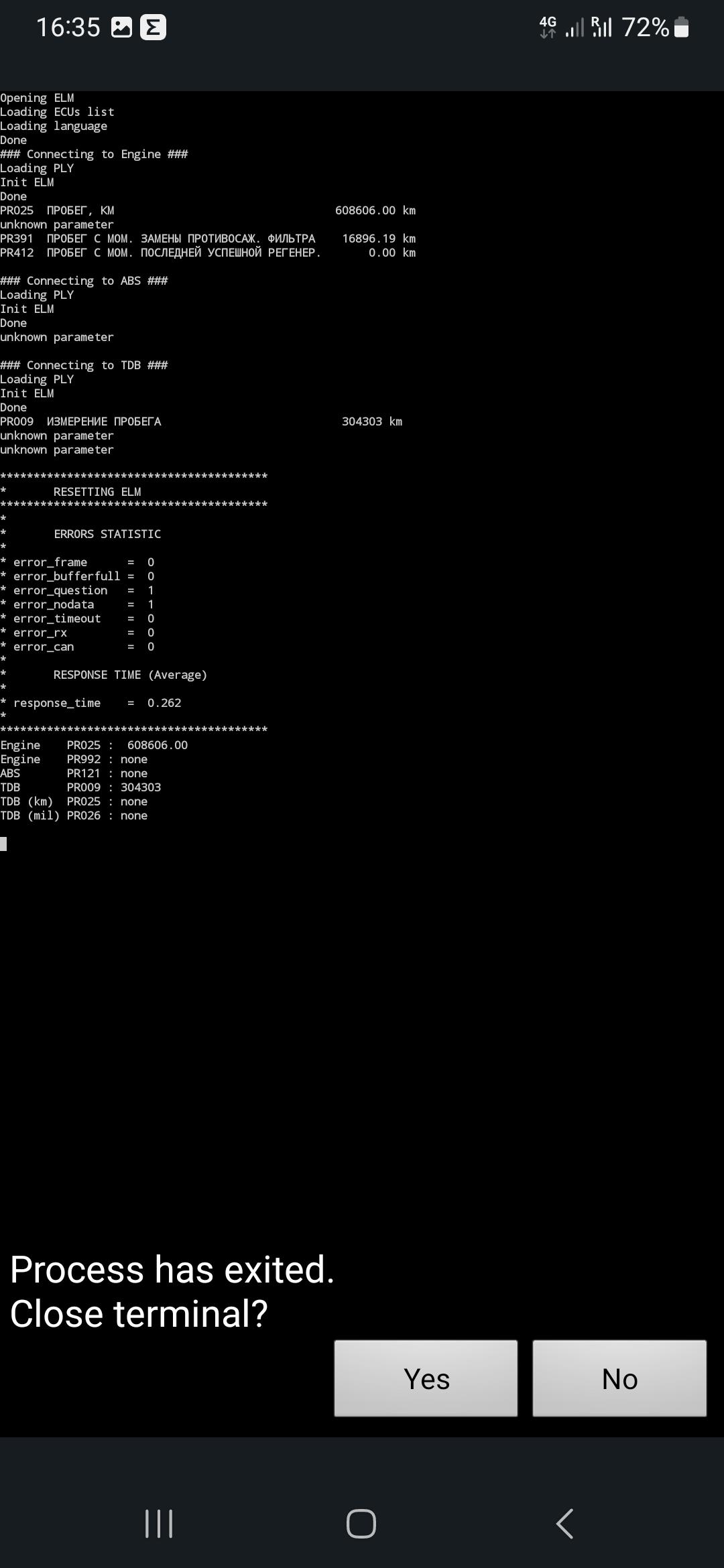

Доброго вечера,  Рено лагуна2 F9Q 758 1.9 dci 2007 г.в. Проверил pyrenом пробег и вижу что показания с приборки ровно в 2 раза меньше показаний эбу двигателя? Т.е. проезжаю 10км по приборке в двигателе добавляется 20км. Что это такое? Да и расход очень большой, в смешанном 10л на 100км железно. И еще pyren должен видеть блок навигации? У меня навигация спутников не видит и часов нет только прочерки.
Изменено пользователем Artsiomkato

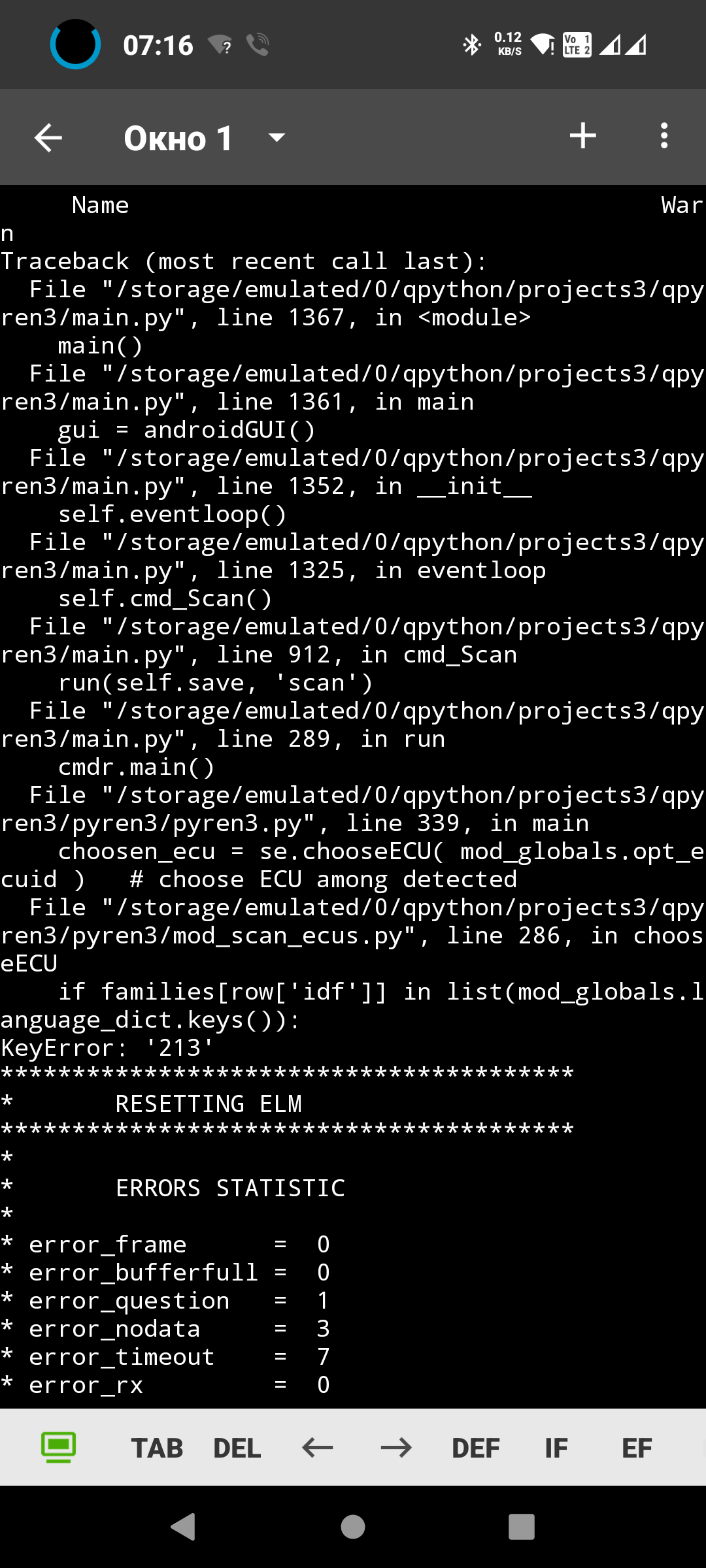

ребят может кто сталкивался с таким.? ЗАхожу  в пирен3, выбираю сценик 4, блоки находит... по всем блокам ошибок 0, а на дисплее горит "стоп" "маслёнка" и сообщение "опасность повреждения двигателя". масло поменял 4 дня назад, успел накатать 140 км после замены. сегодня утром началась ета фигня.  масло в уровне. что я делаю не так? или что происходит если в пирене3 ошибок нет.
ecu_log.txt  + elm_log.txt + savedEcus.p
Изменено пользователем Dector
05.11.2023 в 17:50, Батюшка сказал:
рескан ошибок делать всех блоков или зайти в конкретный блок в меню ошибок

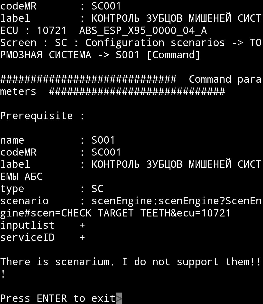

Добрый день.Машина сценик 3 2009 г.в. 1.5 832 мотор.Горит ошибка абс есп.Пирен ошибок не видет.Хотя после скана перед абс стоит 2.Мол 2 ошибки.Захажу в абс  захажу в конфигр сценарий далее  в  тормоза и открываетса пункт Контроль зубцов мишеней системы АБС.Захажу хочу отключит пирен пишет не поддерживаю.Версия пирена в 3.0.0.И как быть?Хочу отключит чтобы ошибка не мазолил глаза.Может другую версию устоновит. И команду cmd тоже не принимает  пирен.Но встречал такие темы.Вот темыРебята всем привет! Подскажите пожалуйста,.. | Renault Megane 2 | Рено Меган 2 | ВКонтакте (vk.com) и вотРебята как через программу Pyren отключить abs! Тот кто отключал, скажите как подробно (по камандам) куда заходить! Заранее спасибо - Renault Клуб - форум автомобилей Рено (renault-com.ru).Что советуете?СПС.S31107-07481863.thumb.jpg.b94ff4cdd2c6ec6f745e31572f294edd.jpg
09.11.2023 в 11:59, SCARP сказал:
Почитайте мануал для чего этот сценарий. И в pyren не все сценарии есть. Это для проверки зубцов каждого колеса. Не проще посмотреть что за ошибки и устранить, а не отключать, то что вы не знаете?
10 часов назад, andru666 сказал:

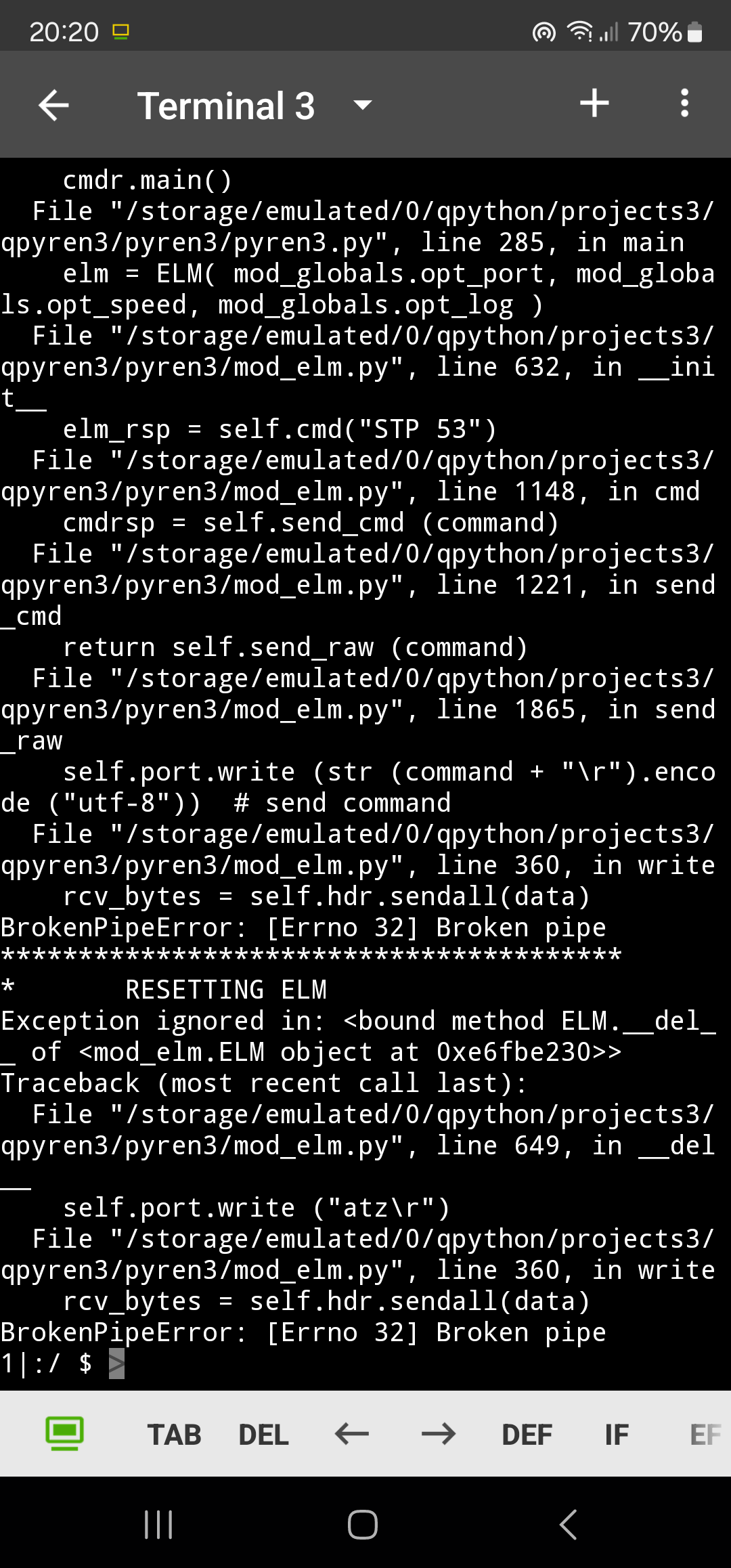

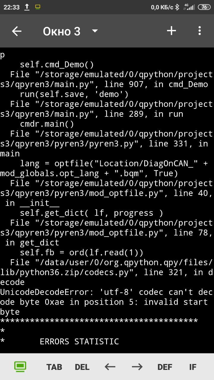

Здравствуйте, у меня такая проблема с подключением к вязу с телефона "Андроид 14" с QPyRen3, на ноуте подключается без проблем.
Есть идеи, почему эта ошибка?
Здоровье.
Я слышал, что некоторые сталкиваются с проблемой запуска qpyren3 на android14 но на своих устройствах с этим андроидом у меня не полуалось воспроизвести проблему. Вы первый кто прислал скриншот. Спасибо. Я посмотрю, можно ли что-то сделать
Еще он хелп некоректно завершает. Пишет сначала что есть, а в конце опять куча ошибок
4 часа назад, Shr-lnm сказал:
Escuché que algunas personas enfrentan el problema de ejecutar qpyren3 en android14, pero en mis dispositivos con este android no pude reproducir el problema. Eres el primero en enviar una captura de pantalla. Gracias. Veré si hay algo que pueda hacer
Спасибо за ваш интерес,
Расскажу подробнее, когда произошла ошибка.
Я обновился до Android 14, и Qpyren3 продолжал работать. На днях я обновил Qpyren3 с помощью кнопки ОБНОВИТЬ, и он сообщает мне, что у меня нет подключения к https://gitlab.com. Я подключился к Wi-Fi ноутбука, он обновился, и с тех пор у меня такая ошибка.
Я отправляю вам папку Qpyren3 по ссылкам Mega и MP и предоставляю вам сводку записей реестра Elm.
Надеюсь, это поможет.
Здоровье.

И когда большой текст параметров ЕСУ выводит, не дает толком смотреть верхнюю часть, все время съезжает на последнюю строку. Возвращается к последнему сообщению
8 минут назад, Organico сказал:
Здоровье.
#[12/17/23 06:25:04.110] Check ELM type
>[12/17/23 06:25:04.110]STI
<[5.0]TIMEOUT
Блютуз включите
После выбора help пишет Ошибка – Нет модуля с именем SimpleHTTPServer
Погуглил :Если вы используете Python 3, вы получите сообщение об ошибке: Нет модуля с именем SimpleHTTPServer. Это потому, что SimpleHTTPServer был объединен с модулем http.server. Вы можете использовать команду ниже для запуска http-сервера.
Источник: https://pythonim.ru/moduli/simplehttpserver-python
1 час назад, AnApA сказал:
Это в телефоне, а в винде есть такая фишка [Page 1 from 3] [N-next P-prev.] H for help or any other to exit и все нормально
Изменено пользователем AnApA
@OrganicoЕсли приложение не может себя обновить, значит с большой вероятностью у него изменились права. Проверьте диспетчер прав. Иногда такие блокировки появляются после установки приложений со встроенными системами защита, банковские приложения например.
@AnApA Попробуйте уменьшить размер шрифта чтобы весь текст влезал на экран. Про SimpleHTTPServer посмотрю, но кажется я уже пытался решить эту проблему, не помню что у меня не получилось.

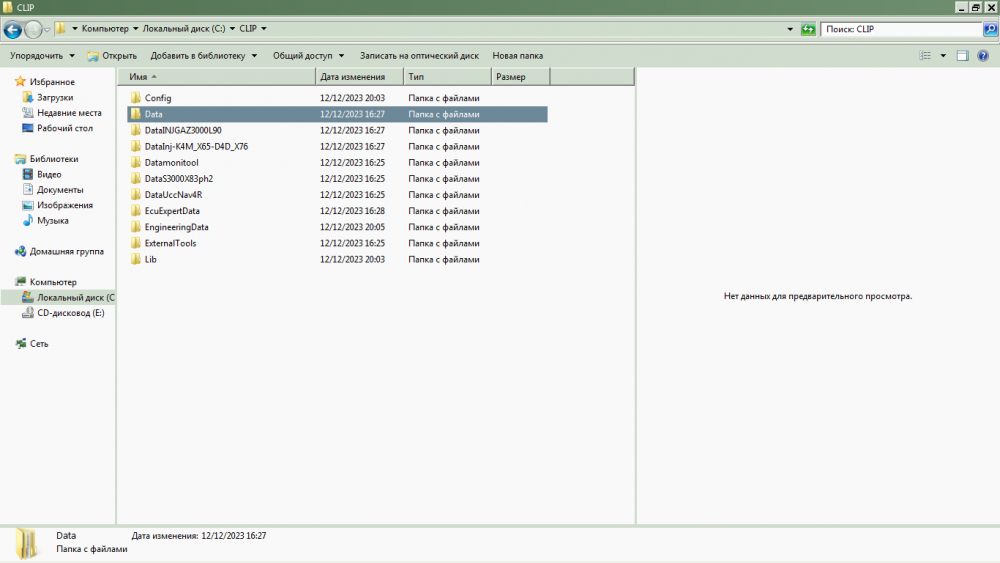

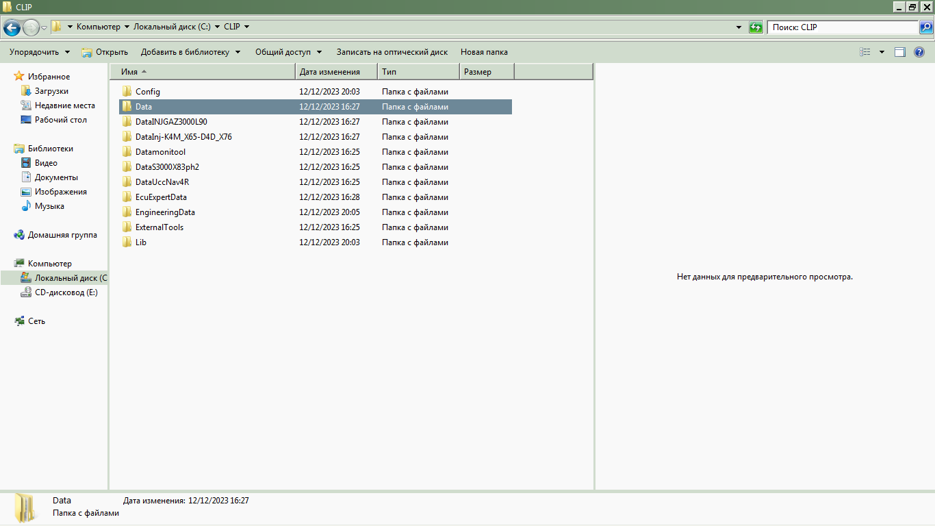

Я сервер запускаю батником (под Винд )
@echo off
echo Run's HTTPServer
for /f %%i in ('python -c "import sys; print(sys.executable)"') do set FULL_PATH_PYTHON3=%%i
cd C:\......\Data\Documentation\
python -m  http.server 59152 --bind 127.0.0.1
pause
Тут вопрос: что в директорию сервера размещать? Сам куклип ищет там аштмфайл в названии которого вин машины. А что там помещать?
@echo off
pause
Файл с документацией сделанный doc_macker ом
